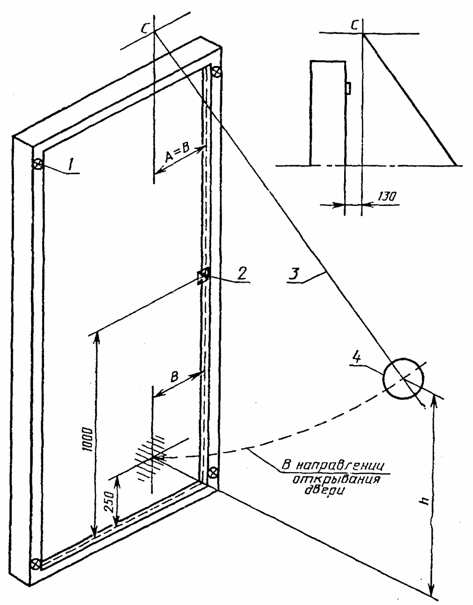

1.1. Стенд, включающий раму для закрепления двери и обеспечивающий нанесение ударов грузом, падающим под действием силы тяжести с определенной высоты в заданную зону дверного полотна.

2.4. Дверь запирают. При испытании внутренних межкомнатных дверей подвижность дверного полотна допускается ограничивать на расстоянии 1000 мм от его нижней кромки с помощью ограничителя (конструктивного элемента стенда), не повреждающего полотно.
2.5. На поверхности полотна, обращенной к притвору дверной коробки, намечают зону для нанесения ударов радиусом 100 мм из центра с координатами относительно вершины нижнего свободного угла полотна: по вертикали 250 мм, по горизонтали 1/3 ширины полотна, но не более 300 мм (см. чертеж).
1 - прижим; 2 - запирающий прибор или ограничитель; 3 - гибкая нить; 4 - неупругое тело (груз). В = 1/3 ширины полотна, но не более 300 мм
2.6. Высоту h, мм, подъема груза, необходимую для создания нормативного запаса энергии (см. таблицу), определяют по формуле

2.7. Испытание проводят нанесением ударов грузом в намеченную зону дверного полотна. Груз поднимают на высоту h и обеспечивают его падение под действием силы тяжести в направлении открывания двери.
