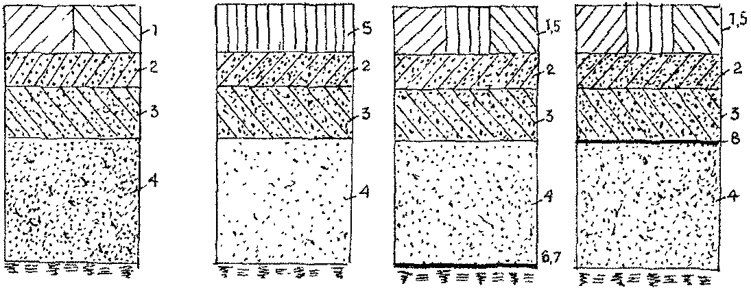

1.8. Основные варианты конструкций из сборных бетонных изделий представлены на рис 1.
ТЕХНИЧЕСКИЕ РЕКОМЕНДАЦИИ ПО УСТРОЙСТВУ ТРОТУАРОВ ИЗ БЕТОННЫХ ПЛИТ  ТР 158-04
Рис. 1. Конструкции из тротуарных плит и мелкоразмерных элементов
1 - плиты; 2 - рыхлый песок или песчано-цементная смесь; 3 - основания из песчано-цементной смеси, бетона В7,5, песка, щебня, битумоминеральной смеси; 4 - песчаный морозозащитный слой; 5 - мелкоразмерные элементы мощения; 6, 7 - полиэтиленовая пленка или геотекстиль типа дорнита; 8 - базальтовая сетка

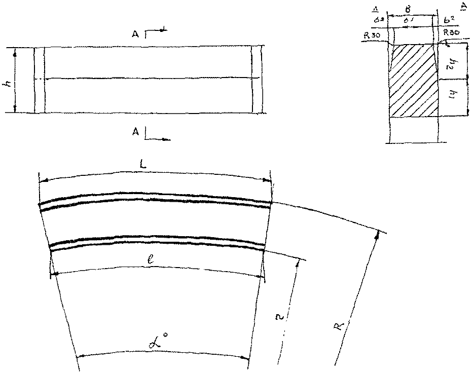

4.2. Номенклатура криволинейных бортовых камней и общий вид криволинейных бортовых камней приведены в Приложении 3 и на рис. 2.
Рис. 2. Общий вид криволинейных бортовых камней
Примечание. Криволинейные бортовые камни для тротуаров, пешеходных улиц могут изготавливаться также со скосами только с внутренней стороны или без них.

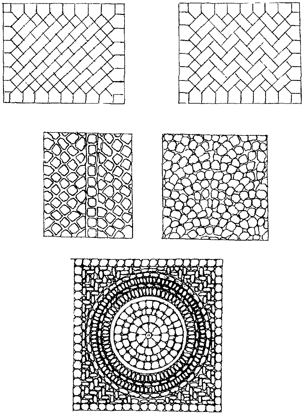

6.5. Раскладка плит и мелкоразмерных элементов мощения может осуществляться по различным схемам (Приложения 4 - 6).
6.6. Укладку плит и мелкоразмерных изделий следует осуществлять от какой-либо условной линии, кромки бортового камня, параллельно которой расположены швы, или верстового ряда, уложенного перпендикулярно к бортовому камню, в обе стороны или в одну от него, но всегда навстречу уклону.

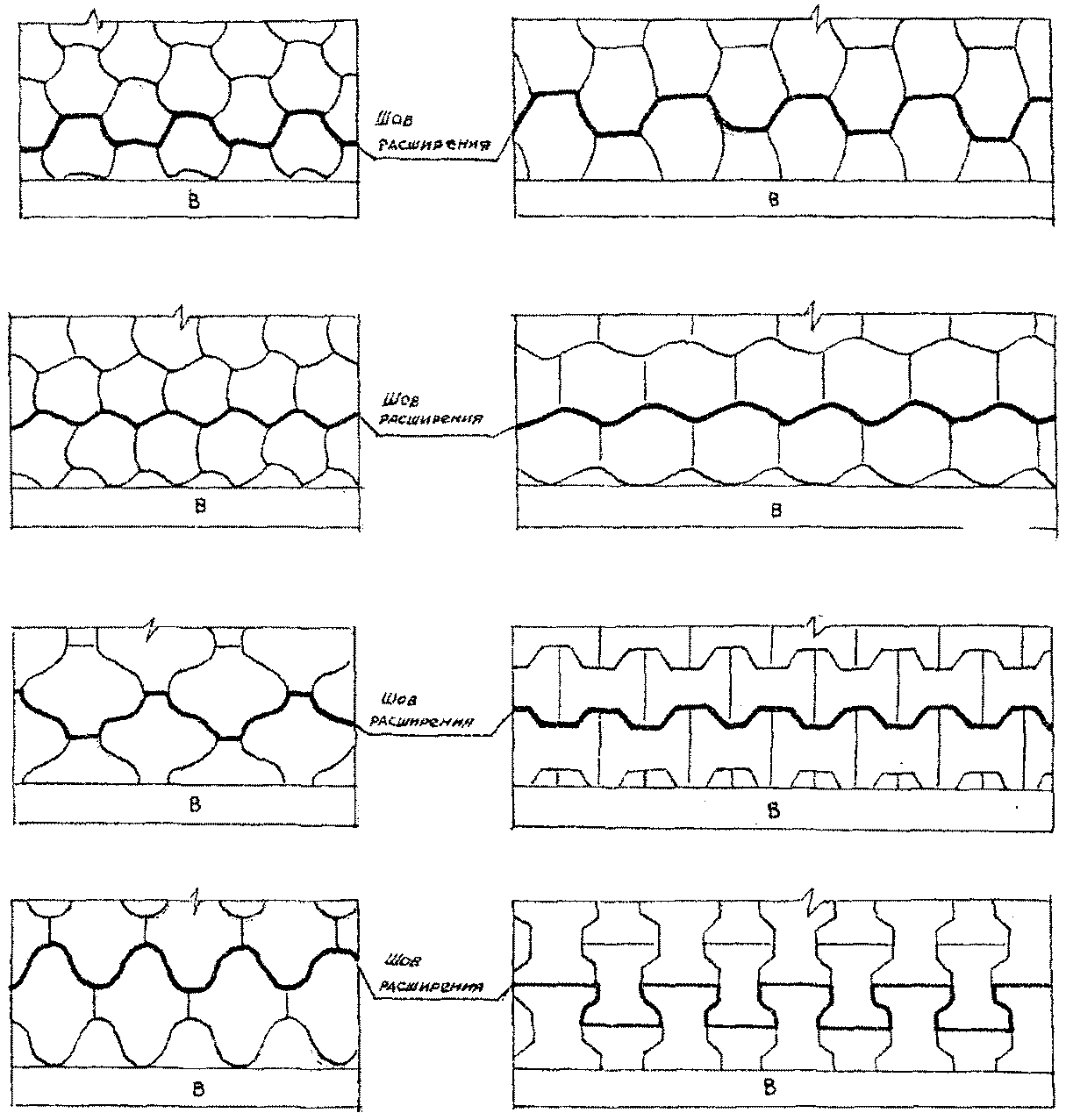

6.12. Швы расширения устраивают шириной 10 мм через 50 м. Расположение швов расширения в покрытии из фигурных элементов представлено в Приложении 8.
Швы расширения заделываются мастиками.

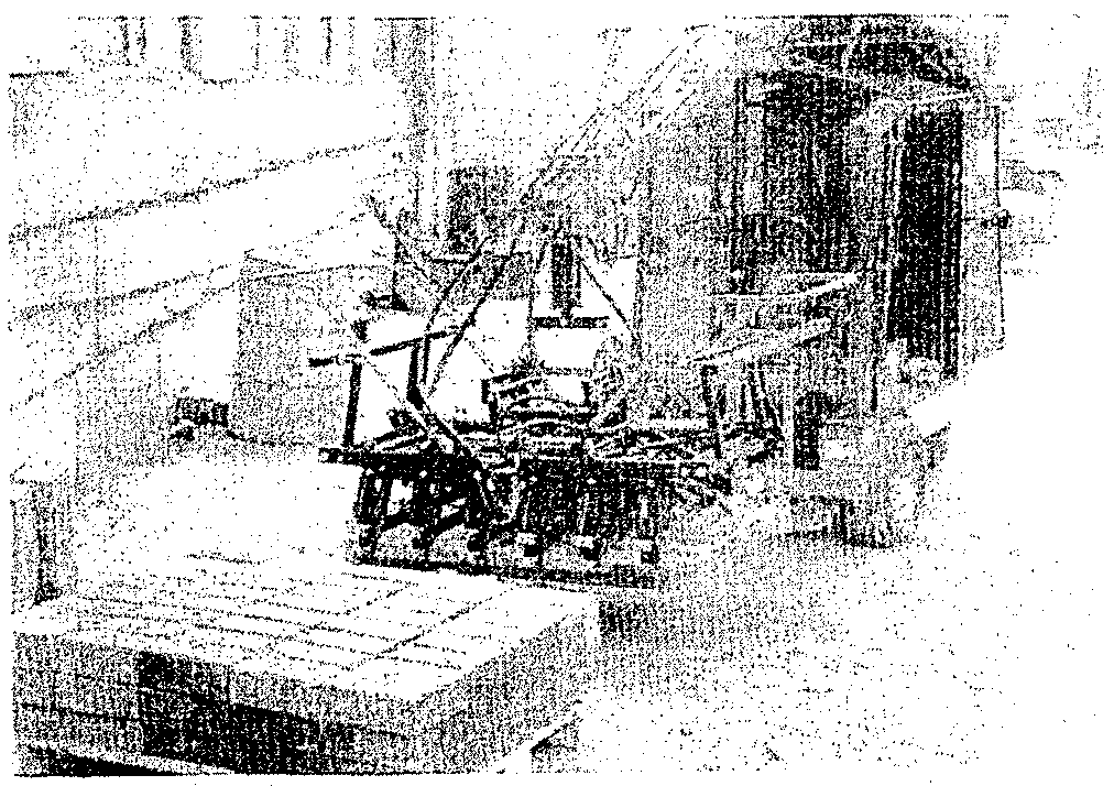

6.13. Мелкоразмерные элементы мощения укладывают в покрытие плитоукладочными машинами (Приложение 9) или вручную, а тротуарные плиты с помощью автомобильных и пневмоколесных кранов, автопогрузчиков с навесным оборудованием.
При укладке плит с размером стороны 100 см выравнивание их производят при помощи такелажных багров после того, как нижняя плоскость плиты опущена краном на 2 - 3 см ниже верхней плоскости уложенных смежных плит. Недопустимы перекосы плиты и обламывание кромок плит.

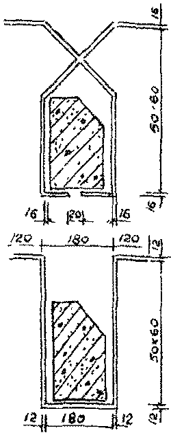

НОМЕНКЛАТУРА КРИВОЛИНЕЙНЫХ БОРТОВЫХ КАМНЕЙ ДЛЯ ТРОТУАРОВ, ПЕШЕХОДНЫХ УЛИЦ, ДОРОЖЕК
----T--------------T---------------------------------------------¬
¦ N ¦    Марка     ¦                 Размеры, мм                 ¦
¦п/п¦              +-----T-----T----T---T----T----T--T---T---T---+
¦   ¦              ¦     ¦     ¦    ¦   ¦    ¦  1 ¦ 2¦   ¦ 1 ¦  2¦
¦   ¦              ¦  R  ¦  r  ¦ L  ¦ l ¦ h  ¦ h  ¦h ¦ b ¦b  ¦ b ¦
¦ 1 ¦      2       ¦  2  ¦  3  ¦ 4  ¦ 5 ¦ 6  ¦ 7  ¦8 ¦ 9 ¦10 ¦11 ¦
¦ 1 ¦БК 50 20 8 3  ¦3000 ¦2920 ¦500 ¦489¦200 ¦185 ¦15¦80 ¦50 ¦15 ¦
¦ 2 ¦БК 50 20 3 5  ¦5000 ¦4920 ¦500 ¦492¦200 ¦185 ¦15¦80 ¦50 ¦15 ¦
¦ 3 ¦БК 100 20 8 5 ¦5000 ¦4920 ¦1000¦984¦200 ¦185 ¦15¦80 ¦50 ¦15 ¦
¦ 4 ¦БК 100 20 8 8 ¦8000 ¦7920 ¦1000¦990¦200 ¦185 ¦15¦80 ¦50 ¦15 ¦
¦ 5 ¦БК 100 20 8 12¦12000¦11920¦1000¦998¦200 ¦185 ¦15¦80 ¦50 ¦15 ¦
¦ 6 ¦БК 100 20 8 15¦15000¦14920¦1000¦994¦200 ¦185 ¦15¦80 ¦50 ¦15 ¦
¦ 7 ¦БК 70 20 8 3  ¦3000 ¦2920 ¦700 ¦682¦200 ¦180 ¦20¦80 ¦40 ¦20 ¦
L---+--------------+-----+-----+----+---+----+----+--+---+---+----

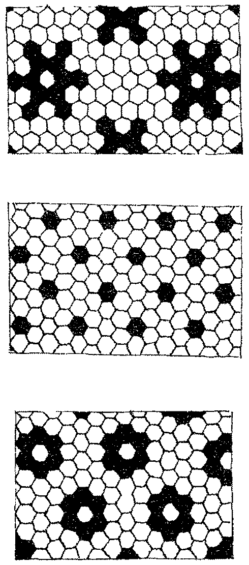

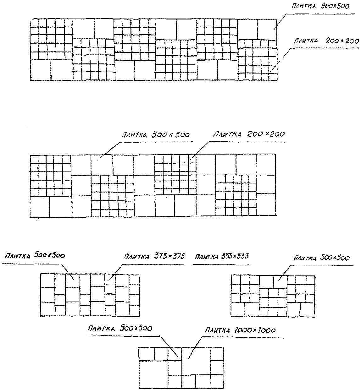

СХЕМЫ РАСКЛАДКИ ПРЯМОУГОЛЬНЫХ ПЛИТ
Для тротуаров шириной 1500 мм

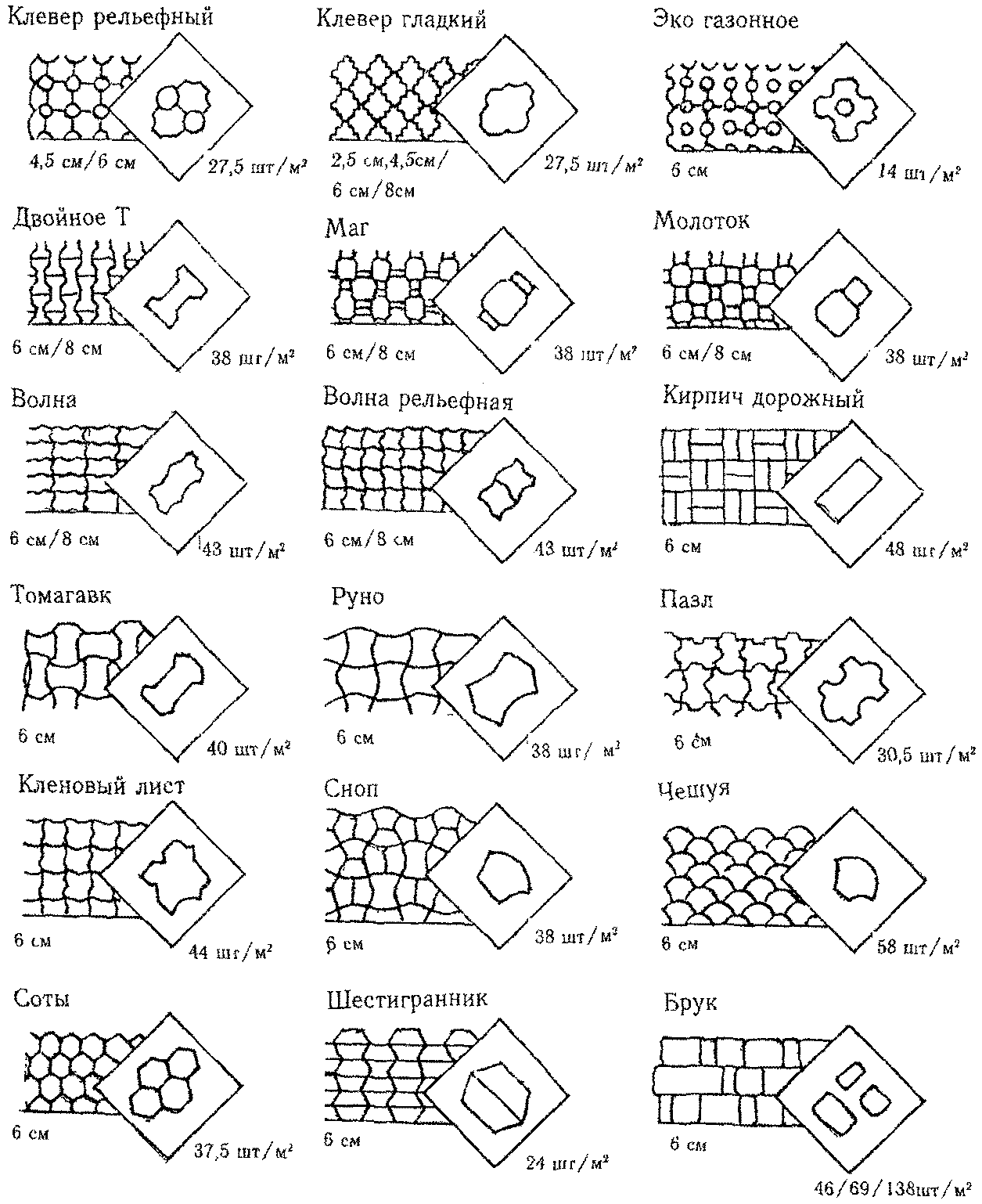

ВИД ФРАГМЕНТОВ ПОКРЫТИЯ ИЗ КВАДРАТНЫХ ПЛИТ С ДЕКОРАТИВНОЙ ПОВЕРХНОСТЬЮ

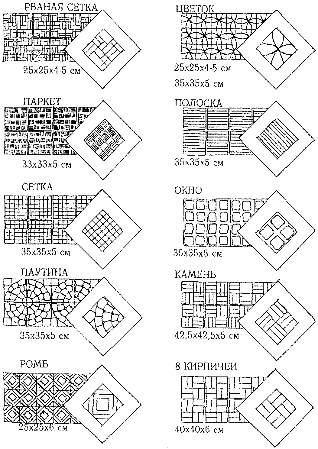

Приложение 6
ВИД ФРАГМЕНТОВ ПОКРЫТИЯ ИЗ МЕЛКОРАЗМЕРНЫХ ЭЛЕМЕНТОВ
Вид фрагментов покрытия из мелкоразмерных элементов
Фрагмент покрытия из мелкоразмерных плит с использованием цветных изделий

СХЕМА РАСПОЛОЖЕНИЯ ШВОВ РАСШИРЕНИЯ В ПОКРЫТИИ ТРОТУАРА ИЗ МЕЛКОРАЗМЕРНЫХ ФИГУРНЫХ ЭЛЕМЕНТОВ

ОБЩИЙ ВИД ПЛИТОУКЛАДОЧНОЙ МАШИНЫ ФИРМЫ "OPTIMA"

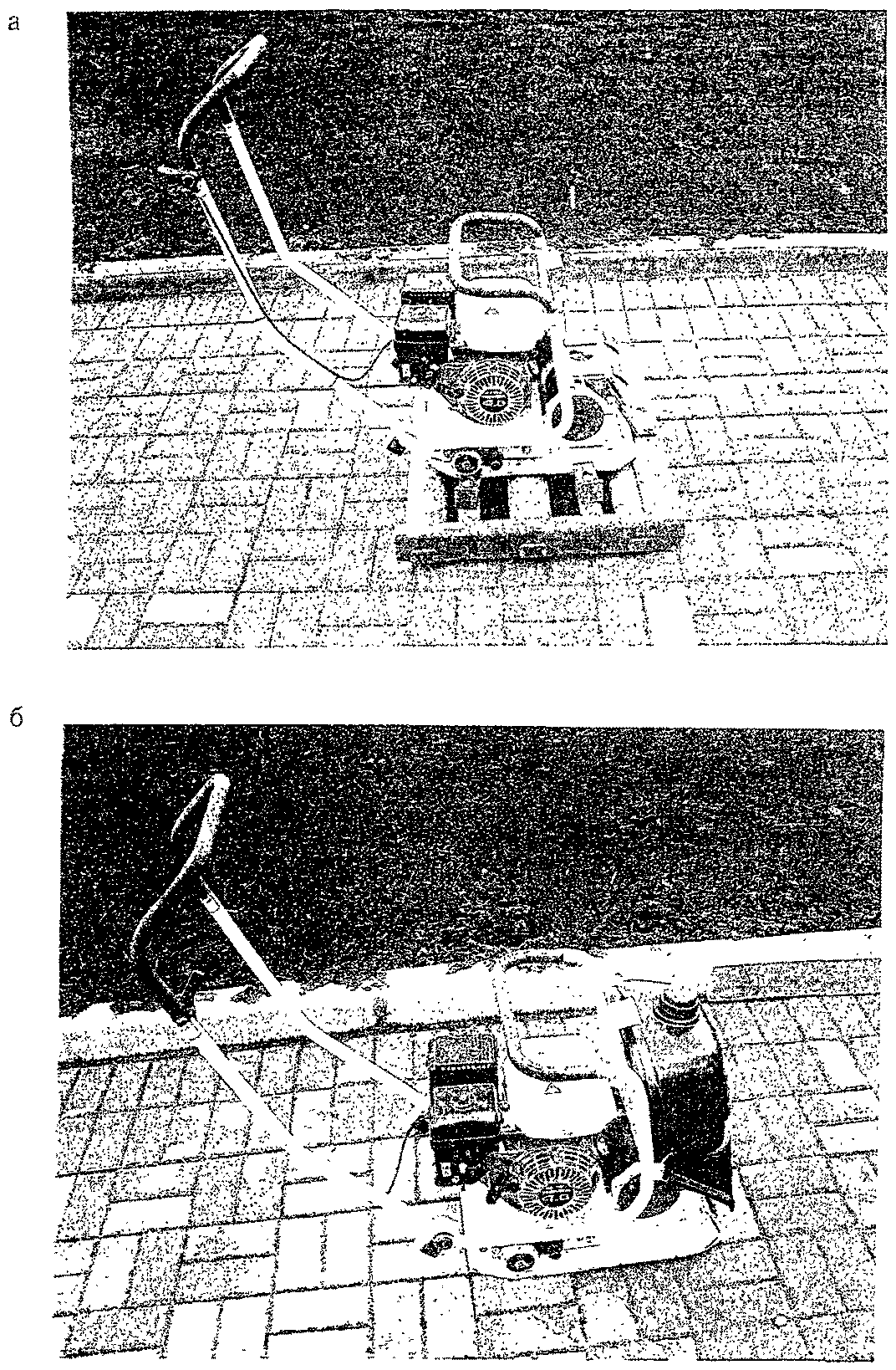

Приложение 10
Виброплиты для уплотнения и посадки сборных покрытий, оснащенные рамой на роликах (а) и без нее (б)
