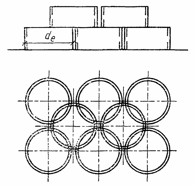

4.3. Конструкции следует складировать:
рабочие камеры - в один ряд;
стеновые кольца - в два ряда по высоте в соответствии со схемой, приведенной на черт. 1;
Схема складирования стеновых колец колодцев
Черт. 1
