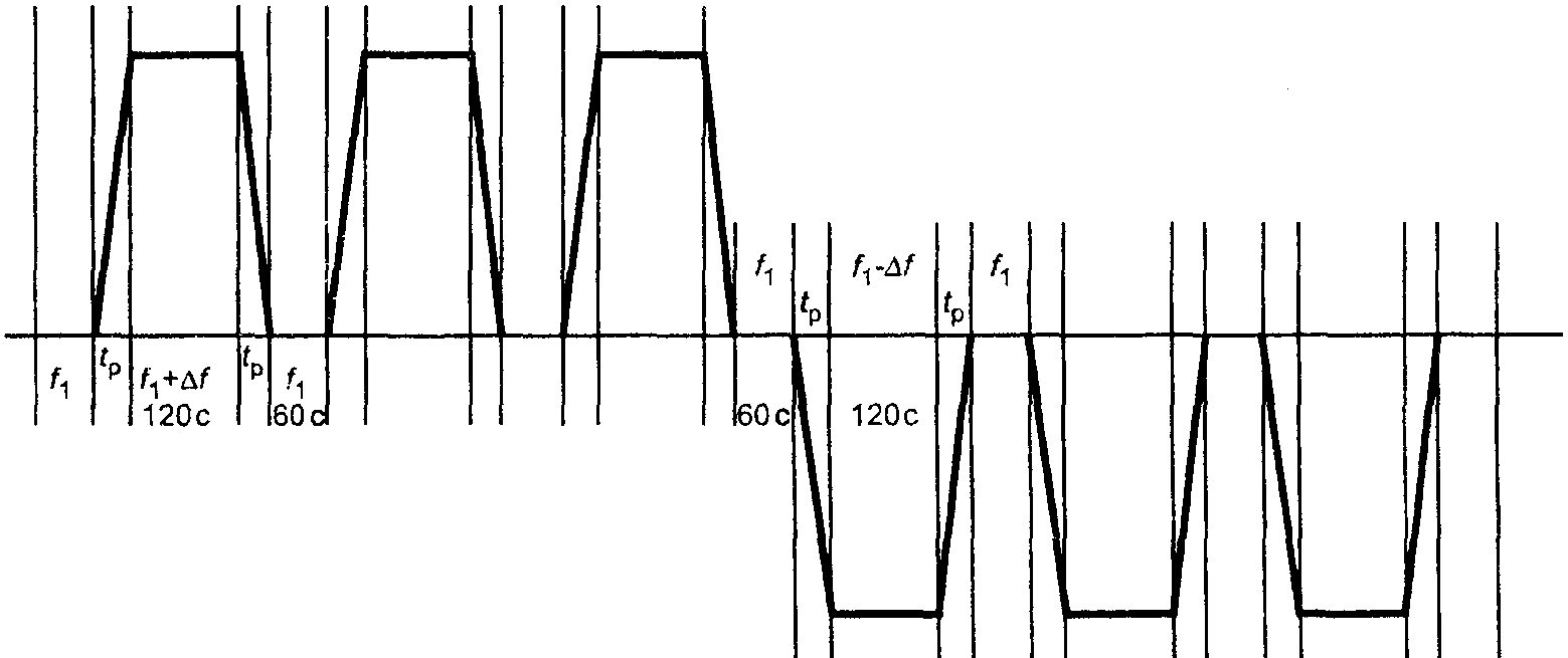

Испытуемое ТС (ИТС) должно вначале функционировать при номинальной частоте электрической сети ГОСУДАРСТВЕННЫЙ СТАНДАРТ РОССИЙСКОЙ ФЕДЕРАЦИИ  СОВМЕСТИМОСТЬ ТЕХНИЧЕСКИХ СРЕДСТВ ЭЛЕКТРОМАГНИТНАЯ  УСТОЙЧИВОСТЬ К ИЗМЕНЕНИЯМ ЧАСТОТЫ ПИТАЮЩЕГО НАПРЯЖЕНИЯ  ТРЕБОВАНИЯ И МЕТОДЫ ИСПЫТАНИЙ  Electromagnetic compatibility of technical equipment. Immunity to variation of power frequency. Requirements and test methods  ГОСТ Р 51317.4.28-2000 (МЭК 61000-4-28-99) и затем подвергаться последовательности изменений частоты в соответствии с рисунком 1.
Рисунок 1. Последовательность изменений частоты

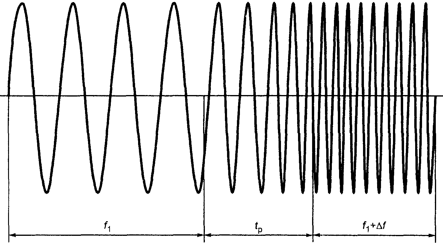

В течение переходного интервала времени ГОСУДАРСТВЕННЫЙ СТАНДАРТ РОССИЙСКОЙ ФЕДЕРАЦИИ  СОВМЕСТИМОСТЬ ТЕХНИЧЕСКИХ СРЕДСТВ ЭЛЕКТРОМАГНИТНАЯ  УСТОЙЧИВОСТЬ К ИЗМЕНЕНИЯМ ЧАСТОТЫ ПИТАЮЩЕГО НАПРЯЖЕНИЯ  ТРЕБОВАНИЯ И МЕТОДЫ ИСПЫТАНИЙ  Electromagnetic compatibility of technical equipment. Immunity to variation of power frequency. Requirements and test methods  ГОСТ Р 51317.4.28-2000 (МЭК 61000-4-28-99) (рисунок 2) максимальное изменение частоты в течение длительности одного периода должно быть меньше 0,5% от ГОСУДАРСТВЕННЫЙ СТАНДАРТ РОССИЙСКОЙ ФЕДЕРАЦИИ  СОВМЕСТИМОСТЬ ТЕХНИЧЕСКИХ СРЕДСТВ ЭЛЕКТРОМАГНИТНАЯ  УСТОЙЧИВОСТЬ К ИЗМЕНЕНИЯМ ЧАСТОТЫ ПИТАЮЩЕГО НАПРЯЖЕНИЯ  ТРЕБОВАНИЯ И МЕТОДЫ ИСПЫТАНИЙ  Electromagnetic compatibility of technical equipment. Immunity to variation of power frequency. Requirements and test methods  ГОСТ Р 51317.4.28-2000 (МЭК 61000-4-28-99) .
Рисунок 2. Пример изменения частоты в течении переходного интервала времени

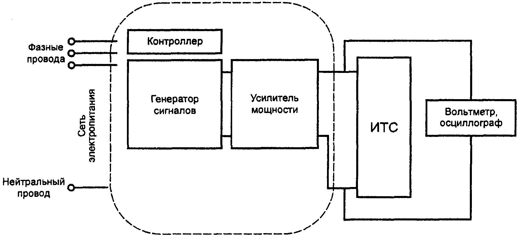

Схема оборудования для испытаний ТС на устойчивость к изменениям частоты питающего напряжения с использованием ИГ, состоящего из генератора сигналов и усилителя мощности приведена на рисунке 3.
Рисунок 3. Схема испытательного оборудования с усилителем мощности
Испытания трехфазных ТС проводят с использованием ИГ с синхронизацией напряжений в каждой фазе.
