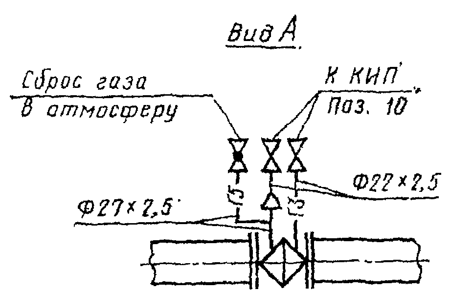

5. ЧЕРТЕЖИ ГАЗОВЫХ УСТАНОВОК
5.1. Планы, разрезы, виды и схемы газовых установок (далее - установок) выполняют в масштабе 1:50 или 1:100, узлы установок - в масштабе 1:2 - 1:20 по ГОСТ 2.302-68.
5.2. На планах, разрезах и видах элементы установок изображают упрощенно.
При необходимости показа способов крепления составных частей установки или их соединения между собой соответствующие элементы установки изображают детально.
На схемах установок элементы установок указывают условными графическими изображениями (в аксонометрическом изображении).
5.3. На планах, разрезах и видах установок указывают:
координационные оси здания (сооружения) и расстояния между ними;
основные размеры, отметки уровней и привязку установок к координационным осям здания (сооружения).
5.4. Газопроводы на планах, разрезах и видах установок изображают одной линией при диаметре газопровода до 100 мм и двумя линиями - при диаметре более 100 мм.
5.5. На планах, разрезах и видах, кроме элементов установок, указывают строительные конструкции сплошной тонкой линией и отборные устройства (бобышки) для установки приборов.
5.6. Установкам присваивают обозначения, состоящие из номера установки и обозначения газопровода в соответствии с п. 1.3 (например, 1Г1, 2Г3).
5.7. Элементам установок присваивают позиционные обозначения, состоящие из обозначения установки, указанного в п. 5.6, и порядкового номера элемента в пределах установки, например, 1Г1.1, 1Г1.2, 2Г3.1, 2Г3.2.
5.8. Спецификацию к установкам выполняют по ГОСТ 21.104-79.
5.9. На чертежах установок приводят, при необходимости, технические требования к монтажу установок.
Пример оформления плана установки приведен на черт. 5, разреза на черт. 6, вида на черт. 7 и схемы на черт. 8.
Черт. 5. Газорегуляторная установка (ГРУ)
Черт. 6
Черт. 7
Черт. 8
