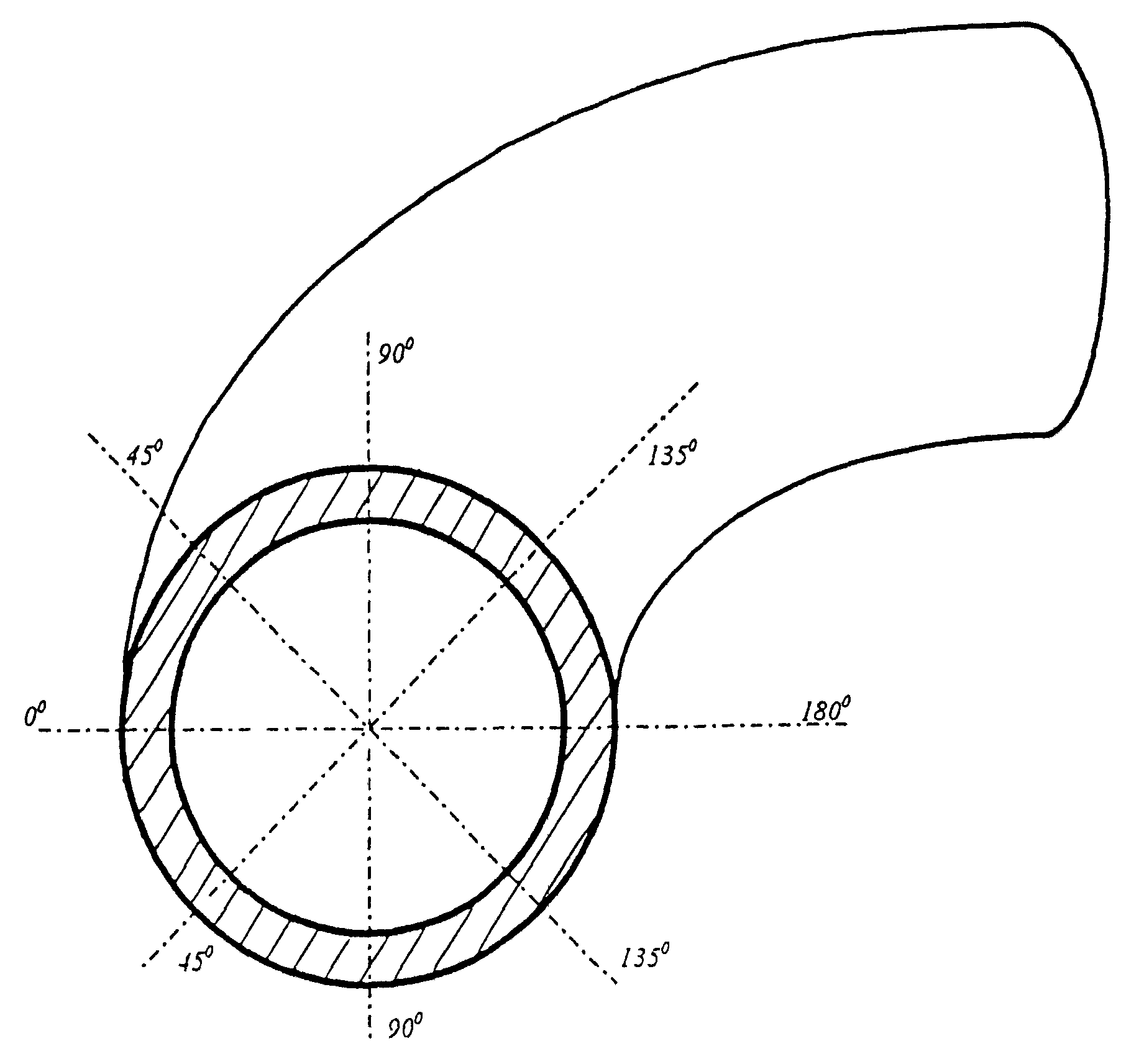

Таблица 3
Тонкостенные трубы для изготовления отводов и гнутых участков газопроводов
----------T--------T------------T--------------------------------¬
¦Наружный ¦Толщина ¦Радиус гиба ¦Угол расположения сварного шва ¦
¦ диаметр ¦стенки ¦ трубы, мм ¦ от плоскости гиба, градус ¦
¦трубы, мм¦ трубы, ¦ +--------------T-----------------+
¦ ¦ мм ¦ ¦ трубы без ¦ трубы ¦
¦ ¦ ¦ ¦термообработки¦термообработанные¦
¦ ГОСТ 10704-91/10705-80 (группа В) ¦
¦20,0 ¦2,0 ¦70 ¦0 - 180 ¦0 - 180 ¦
¦26,0 ¦2,0 ¦91 ¦0 - 135 ¦0 - 180 ¦
¦26,0 ¦2,2 ¦91 ¦90 - 180 ¦0 - 180 ¦
¦26,0 ¦2,5 ¦91 ¦90 - 180 ¦0 - 180 ¦
¦32,0 ¦2,5 ¦112 ¦90 - 180 ¦0 - 180 ¦
¦32,0 ¦2,8 ¦112 ¦90 - 180 ¦0 - 180 ¦
¦32,0 ¦3,0 ¦112 ¦90 - 180 ¦0 - 180 ¦
¦33,0 ¦2,8 ¦112 ¦90 - 180 ¦0 - 180 ¦
¦33,0 ¦3,0 ¦112 ¦90 - 180 ¦0 - 180 ¦
¦42,0 ¦3,0 ¦147 ¦90 - 180 ¦0 - 180 ¦
¦48,0 ¦3,0 ¦168 ¦90 - 180 ¦0 - 180 ¦
¦60,0 ¦3,0 ¦210 ¦90 - 180 ¦0 - 180 ¦
¦ ГОСТ 3262-75 ¦
¦21,3 ¦2,35 ¦70 ¦0 - 180 ¦0 - 180 ¦
¦21,3 ¦2,5 ¦70 ¦0 - 180 ¦0 - 180 ¦
¦20,0 ¦2,5 ¦70 ¦0 - 180 ¦0 - 180 ¦
¦26,0 ¦2,5 ¦91 ¦0 - 180 ¦0 - 180 ¦
¦26,8 ¦2,5 ¦91 ¦90 - 180 ¦0 - 180 ¦
¦33,5 ¦2,8 ¦112 ¦90 - 180 ¦0 - 180 ¦
¦41,0 ¦2,8 ¦147 ¦90 - 180 ¦0 - 180 ¦
¦42,3 ¦2,8 ¦147 ¦90 - 180 ¦0 - 180 ¦
¦47,0 ¦3,0 ¦168 ¦90 - 180 ¦0 - 180 ¦
¦59,0 ¦3,0 ¦210 ¦90 - 180 ¦0 - 180 ¦
¦ Примечания. 1. Водогазопроводные трубы печной сварки по ¦
¦ГОСТ 3262-75 считаются термообработанными. ¦
¦ 2. Область применения отводов и гнутых участков в ¦
¦зависимости от расчетной температуры наружного воздуха и ¦
¦давления в газопроводе аналогична области применения труб, из ¦
¦которых они изготовлены. ¦
¦ 3. Схема расположения сварного шва относительно плоскости ¦
¦гиба приведена в Приложении В. ¦
L-----------------------------------------------------------------

Приложение В
УГЛЫ РАСПОЛОЖЕНИЯ СВАРНОГО ШВА ОТНОСИТЕЛЬНО ПЛОСКОСТИ ГИБА
