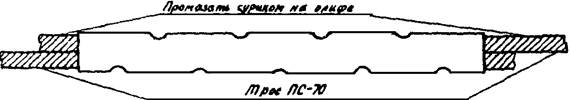

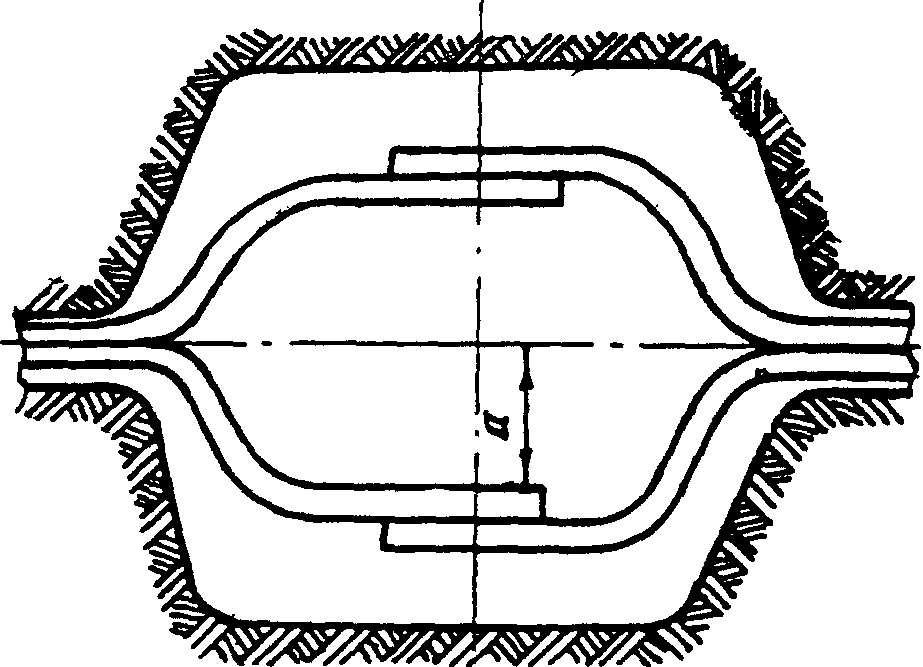

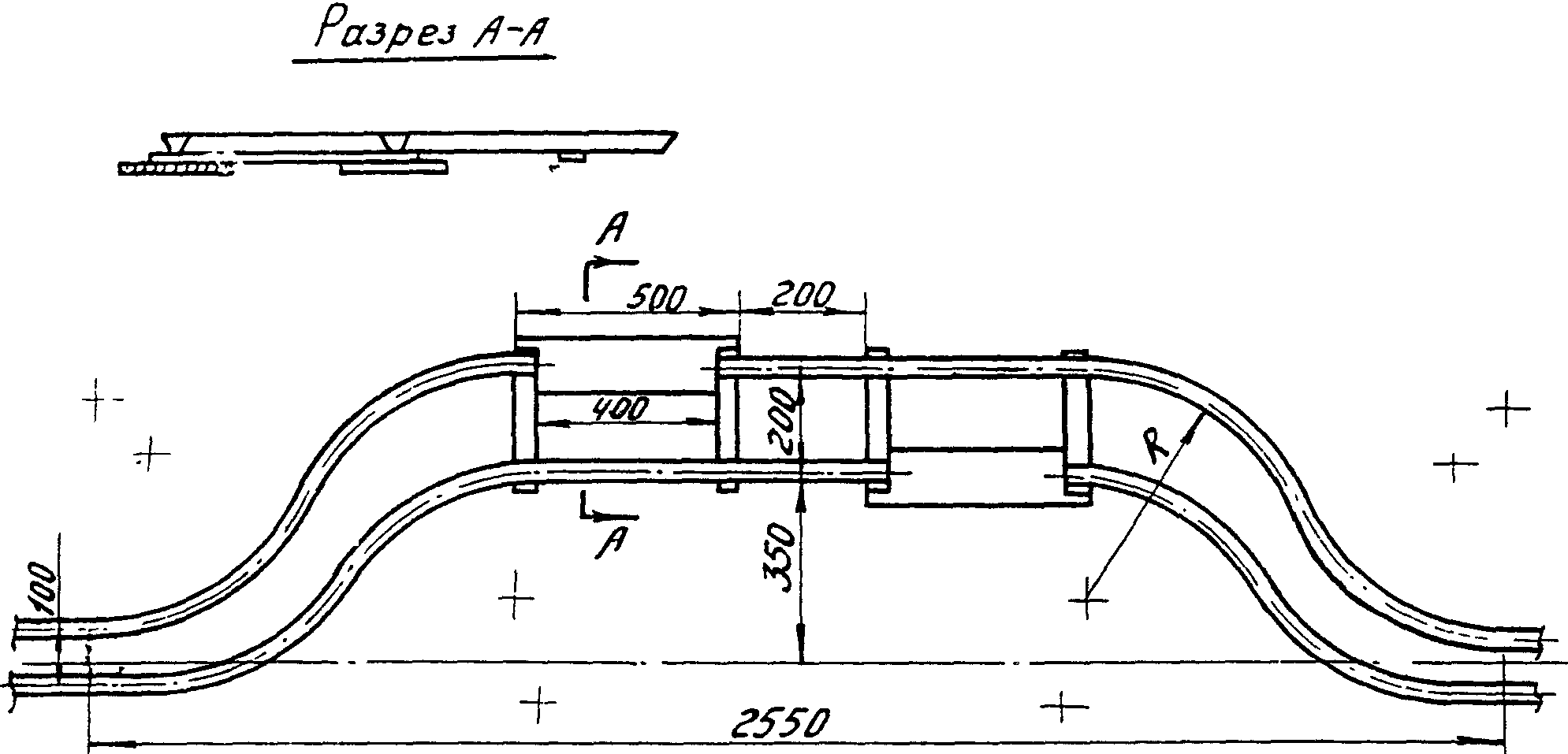

2.2.18. Для обеспечения сохранности кабеля и контроля за его герметичностью на совмещенных подводных переходах генподрядчик (строители подводного перехода) предусматривает специальные оголовники (рис. 1), или береговые кабельные колодцы, или подземные камеры НУПа согласно проекту.
Рис. 1. Оголовник для кабеля связи на подводных переходах (рекомендуемая конструкция): 1 - оголовник; 2 - люк; 3 - резиновая прокладка; 4 - манометр; 5 - петли; 6 - кабель связи;
- диаметр кабеля

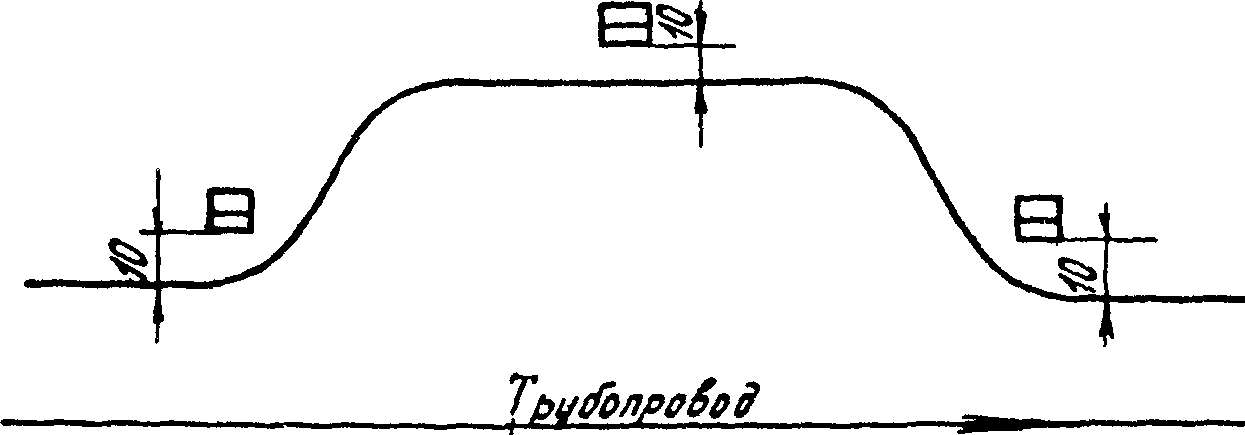

2.2.33. Переходы кабеля связи через действующие газо- и нефтепроводы сооружают по ходу прокладки кабеля связи механизированной колонной. Все работы по сооружению переходов выполняют вручную в присутствии представителя эксплуатирующей трубопровод организации.
Кабель прокладывают выше трубопровода на расстоянии по вертикали в свету 0,15 м. Траншею для кабеля отрывают только вручную. Механизированная разработка грунта запрещена.
На переходе кабель защищают трубой.

2.4.22. Тракторы сцепляют стальным тросом диаметром не менее 36 мм. Сцепку производят отдельными тросами, огибающими форкоп переднего трактора и идущими к форкопу заднего трактора через серьгу, навешенную на переднем его крюке, и замыкающимися петлями на себя. Таким образом, возрастающее тяговое усилие передается от трактора к трактору, нагружая его раму (рис. 2).
Рис. 2. Сцепка тракторов тросами: 1 - трос диаметром 36 мм; 2 - ролик форкопа; 3 - петля крюка

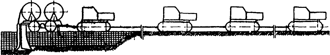

2.4.23. Расстояние между тракторами при работе в степи, равнинно-лесистой местности, на болотах глубиной до 1 м с твердым дном, в пустынях и полупустынях должно составить 3 - 5 м (рис. 3).
Рис. 3. Обычная сцепка при работе на твердых грунтах и на болотах глубиной до 1 м с твердым дном

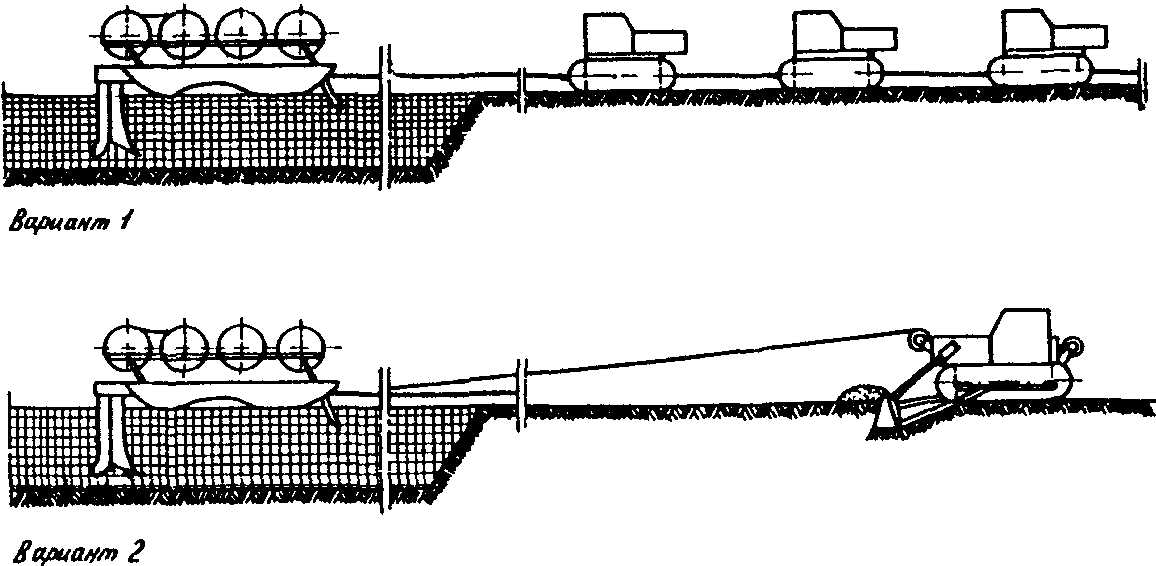

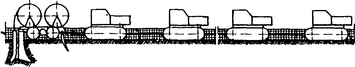

2.4.24. Если несущая способность болот допускает работу и неоднократный проход тракторов с широкими гусеницами (удельное давление на грунт меньше 0,035 МПа), прокладку кабеля производят непосредственным проходом болота, сцепкой тракторов при расстоянии между ними 20 - 30 м (рис. 4).
Рис. 4. Разреженная сцепка при работе на болотах I типа
Через болота II и III типа кабели прокладывают специальным болотным кабелеукладчиком.
2.4.25. При переходе небольших участков болот I и II типа шириной в створе до 200 м, допускающих проход болотного трактора с кабелеукладчиком, последний трактор сцепа соединен непосредственно с кабелеукладчиком, а к последующим тракторам протягивают трос длиной, соответствующей протяженности болота в створе. Тракторы идут в обычной сцепке по твердому грунту (рис. 5).
Рис. 5. Обычная сцепка при работе на болотах I типа с твердого грунта

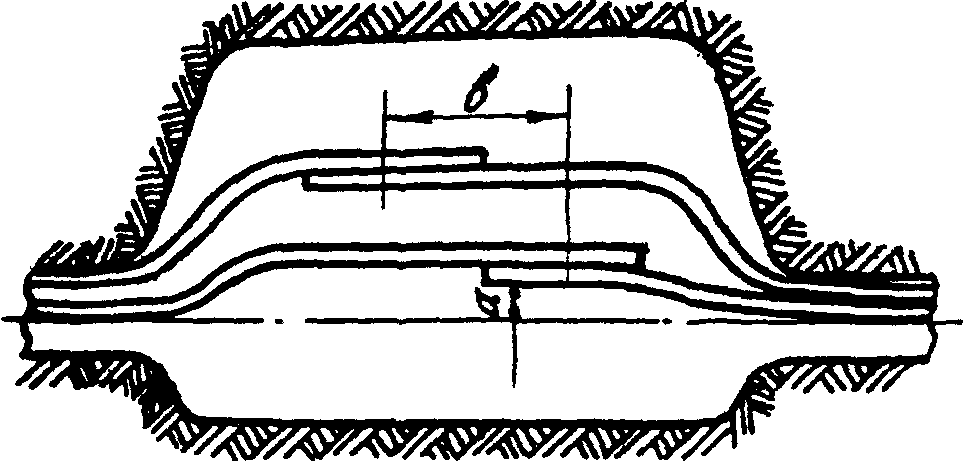

2.4.29. Сращивание концов кабелей производят в следующем порядке:
проверяют манометром герметичность оболочки кабеля на барабанах;
связывают кабели внахлест кабельной или полихлорвиниловой лентой на длину 0,5 - 0,8 м. Длина нахлеста зависит от типа кабеля и составляет 1,5 - 3,0 м. Концы кабелей связывают так, чтобы конец проложенной строительной длины кабеля при входе в кассету располагался со стороны верхней крышки кассеты. Связывание кабелей проводят с конца прокладываемой строительной длины (рис. 6). Связанные концы заправляют в кассету кабелеукладчика.
Рис. 6. Связывание концов строительных длин кабеля: 1 - конец проложенной строительной длины; 2 - направление обмотки лентой; 3 - конец прокладываемой строительной длины

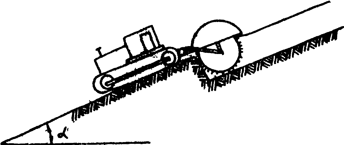

2.4.33. В горных условиях кабели прокладываются кабелеукладчиком по уклону как снизу вверх, так и сверху вниз. При работе на подъеме в сцепку тракторов включают бульдозер.

Прокладка кабелей кабелеукладчиком на длинном тросе
2.4.38. Прокладку кабеля через болота II и III типа длиной менее 1 км, заполненные водой арыки и коллекторы глубиной более 1 м, непроходимые для мехколонны соры, такыры, заболоченные участки осуществляют кабелеукладчиком, перемещаемым по трассе на длинном тросе сцепкой тракторов или специальной тяговой лебедкой (рис. 7).
Рис. 7. Обычная сцепка с длинным тросом при работе на болотах II - III типа
2.4.39. Длина троса при прокладке кабеля через болота может достигать 1000 м, а при прокладке через арыки - до 300 м.
2.4.40. Для прокладки кабелеукладчиком кабеля через болота II и III типа необходимо:
протянуть вручную или гусеничным болотоходом тонкий пионерный трос с барабана, установленного на козлах или в кузове автомашины на противоположном берегу болота;
оставить кабелеукладчик и один из тяговых тракторов на исходном берегу болота;
перебросить тяговые тракторы на противоположную сторону болота в объезд или установить специальную тяговую лебедку;
протянуть тракторами или лебедкой тяговый трос с барабана, установленного на козлах на исходном берегу, с помощью пионерного троса;
пионерный трос намотать на барабан;
протянуть кабелеукладчик с кабелем через болото.

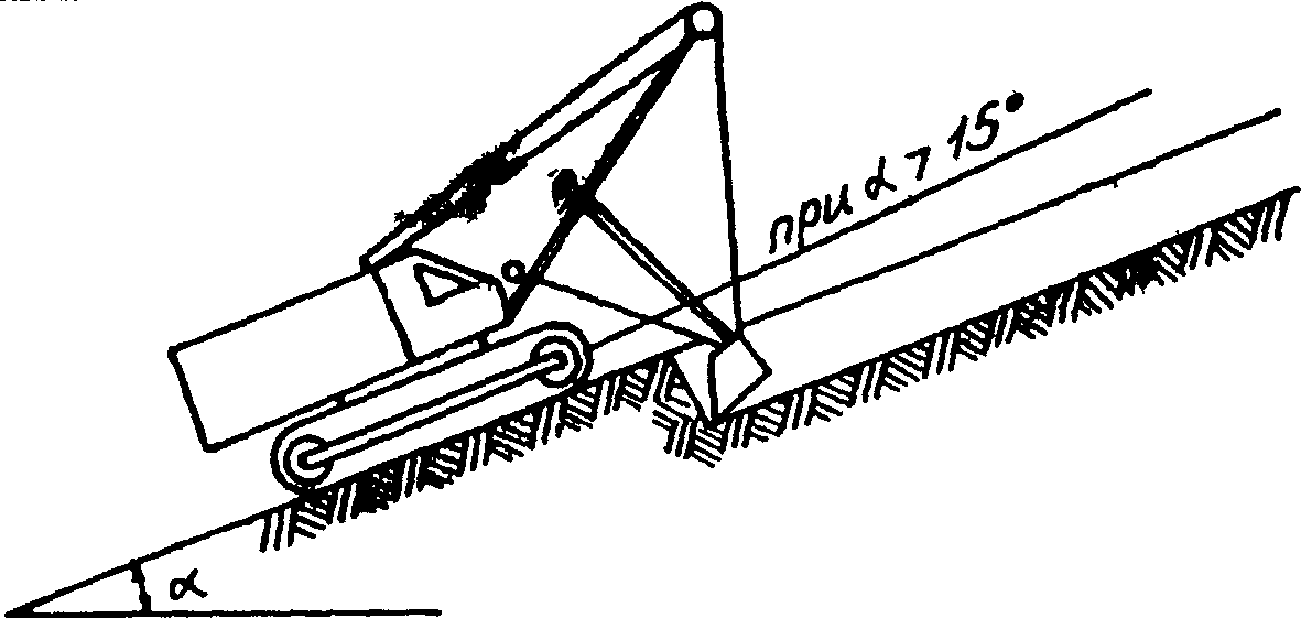

2.4.49. Технология разработки траншей одноковшовым и роторным экскаваторами на продольных уклонах приведена на рис. 8, 9 и в табл. 3.
а)
б)
Рис. 8. Схема работы на уклоне одноковшового экскаватора: а - с прямой лопатой; б - с обратной лопатой
Рис. 9. Схема работы на уклоне траншейного экскаватора

2.4.63. При прокладке кабеля на роликах канат лебедки соединяют с кабелем стальным кабельным чулком концевого или сквозного типа и протаскивают по роликам со свободным скольжением. Расстояние между роликами не должно превышать 5 м на прямых участках трассы. Станины с роликами должны быть установлены на всех поворотах траншеи.

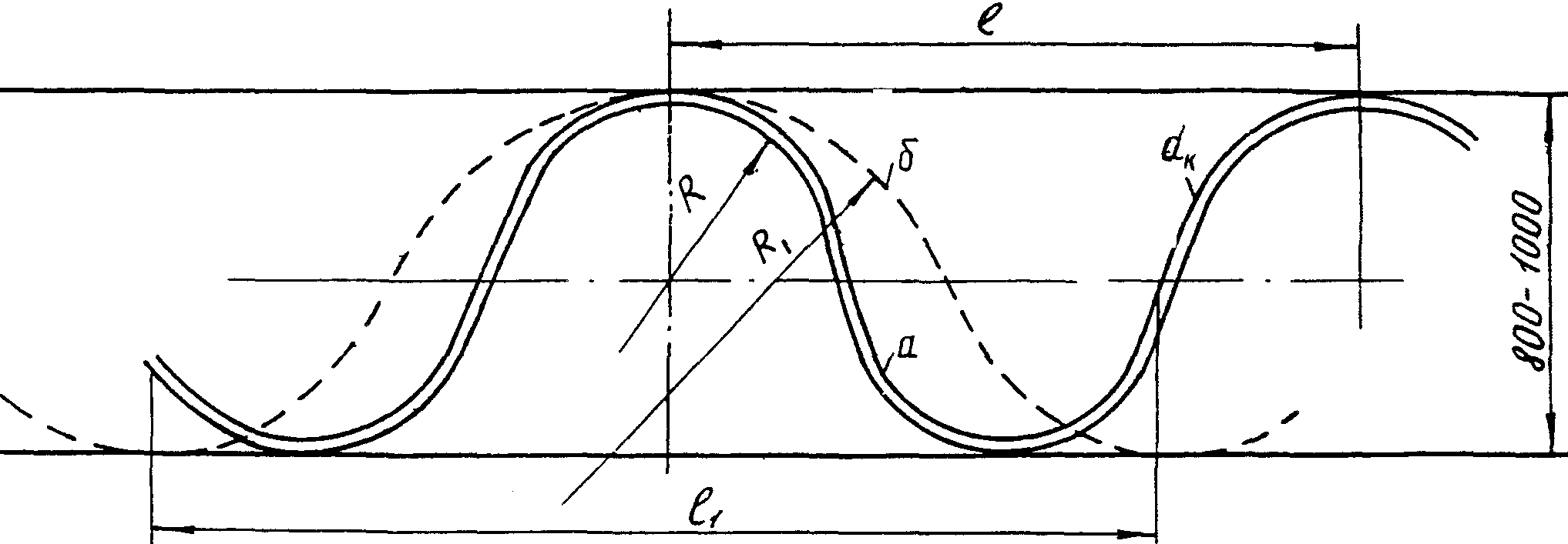

2.4.81. Кабель может быть проложен у низовой подпорной стены в траншее шириной 900 - 1000 мм с устройством песчаной постели, его следует прокладывать змейкой для создания необходимого запаса при оползне (рис. 12).
Рис. 12. Прокладка кабеля в широкой траншее змейкой:
- диаметр кабеля; R и
- радиус змейки; l и
- длина
волны; а - при <= 30 мм l = 4R; б - при > 30 мм

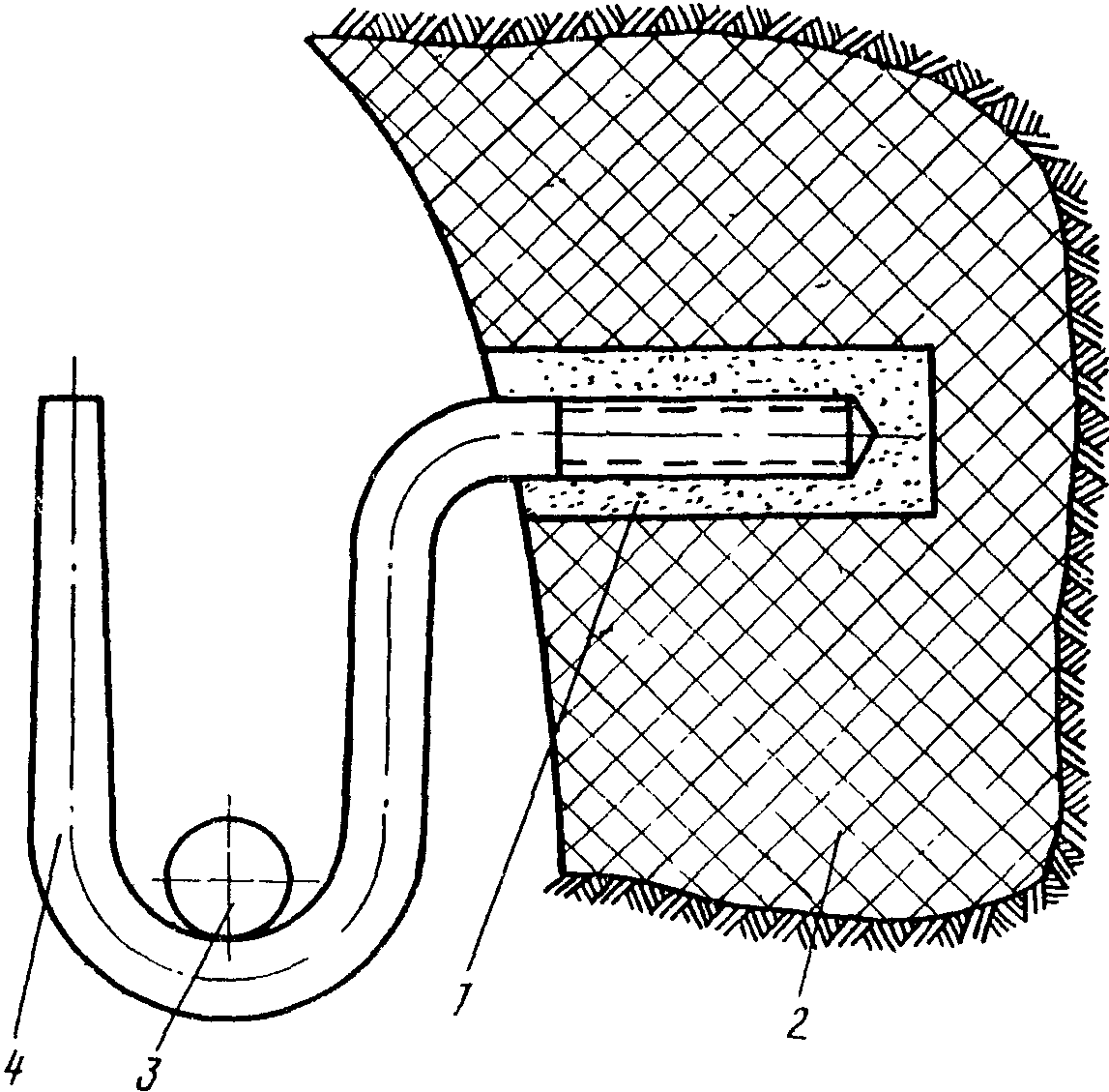

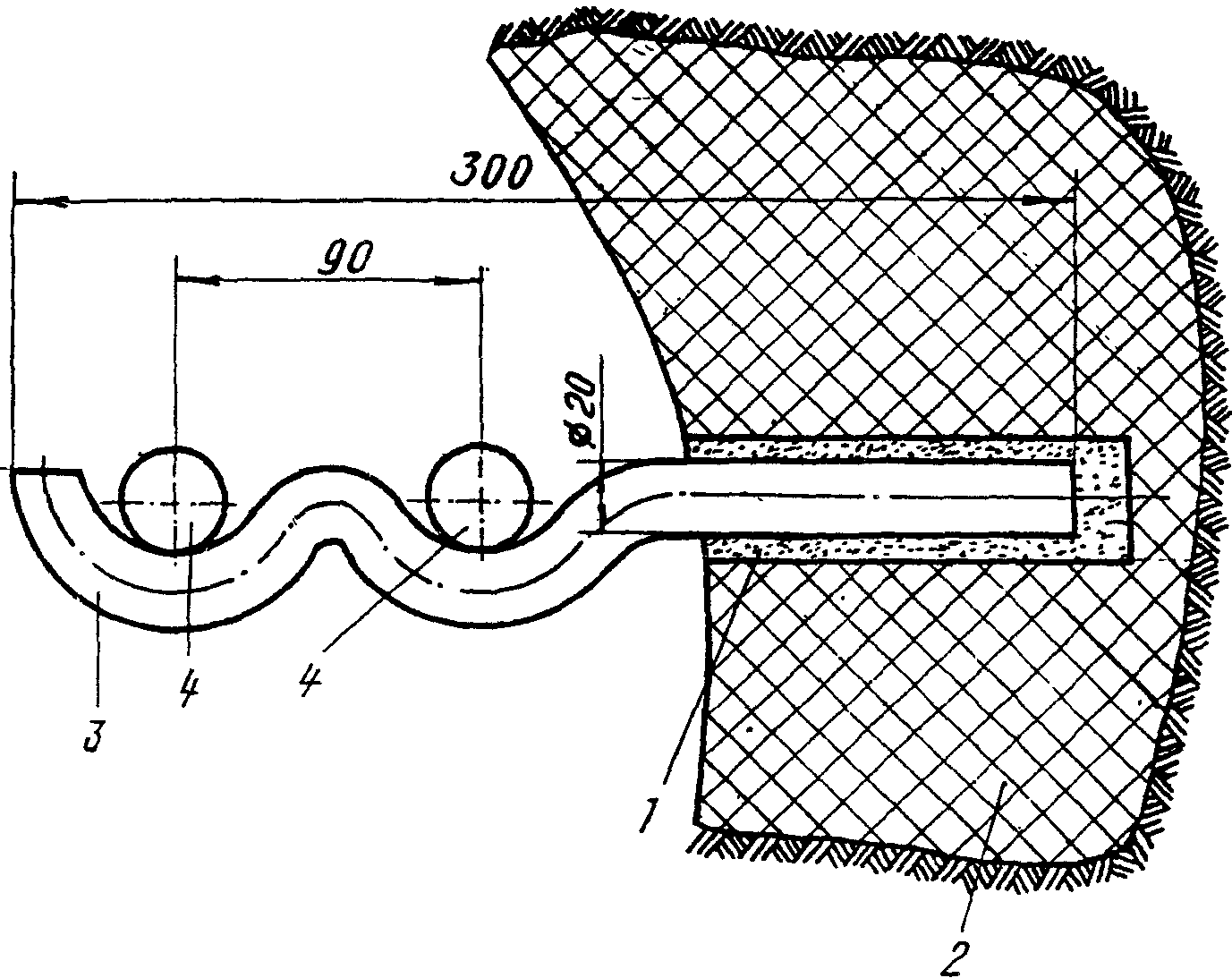

2.4.82. При прохождении трубопровода через тоннель кабели связи размещают на крюках и скобах на высоте 1,5 - 1,8 м. Расстояние между скобами 0,5 м. Крепление скоб приведено на рис. 13 и 14.
Рис. 13. Крепление скоб в тоннелях: 1 - алебастр; 2 - стенка тоннеля; 3 - скоба; 4 - кабели связи
Рис. 14. Крепление крюков в тоннелях: 1 - алебастр; 2 - стенка тоннеля; 3 - кабель связи; 4 - крюк (скоба)

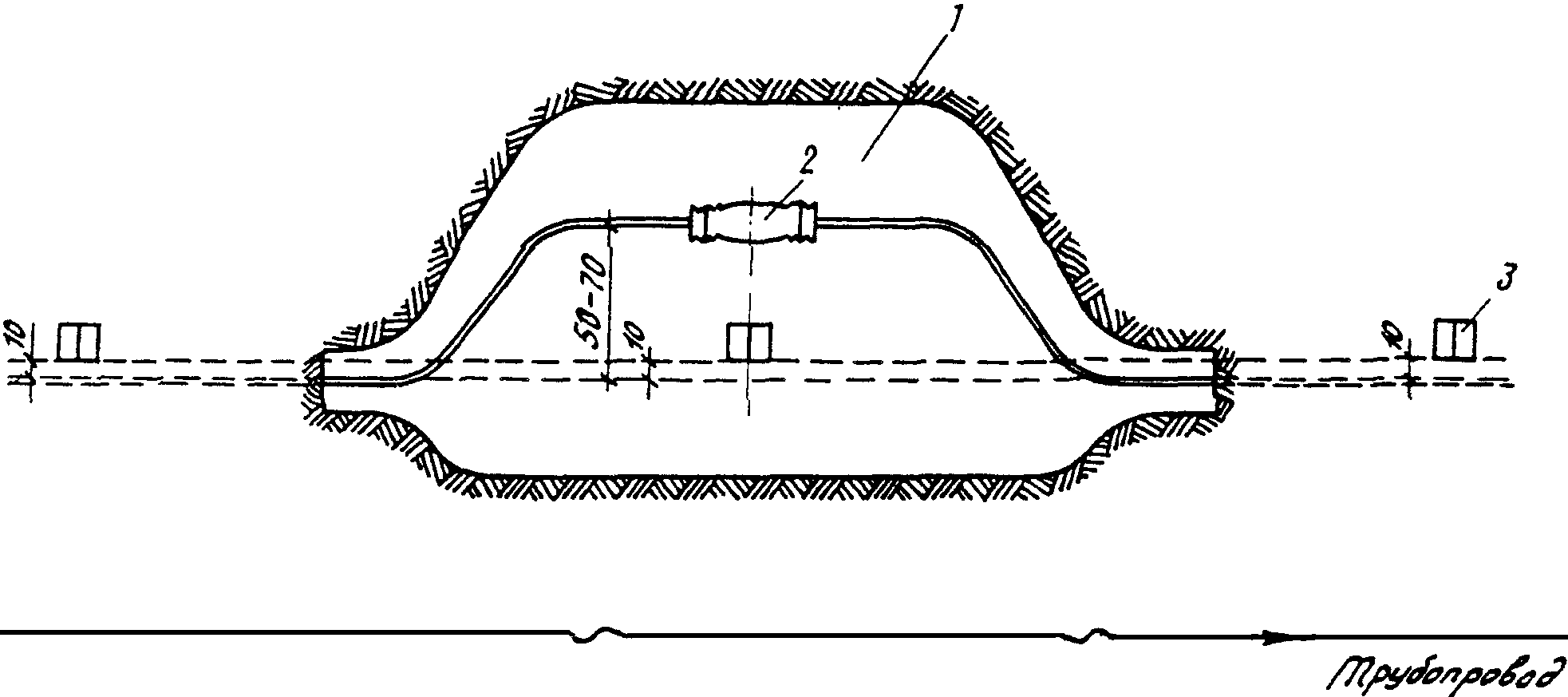

Рис. 15. Установка замерного столбика у муфты на однокабельной линии связи: 1 - котлован; 2 - муфта; 3 - замерный столбик

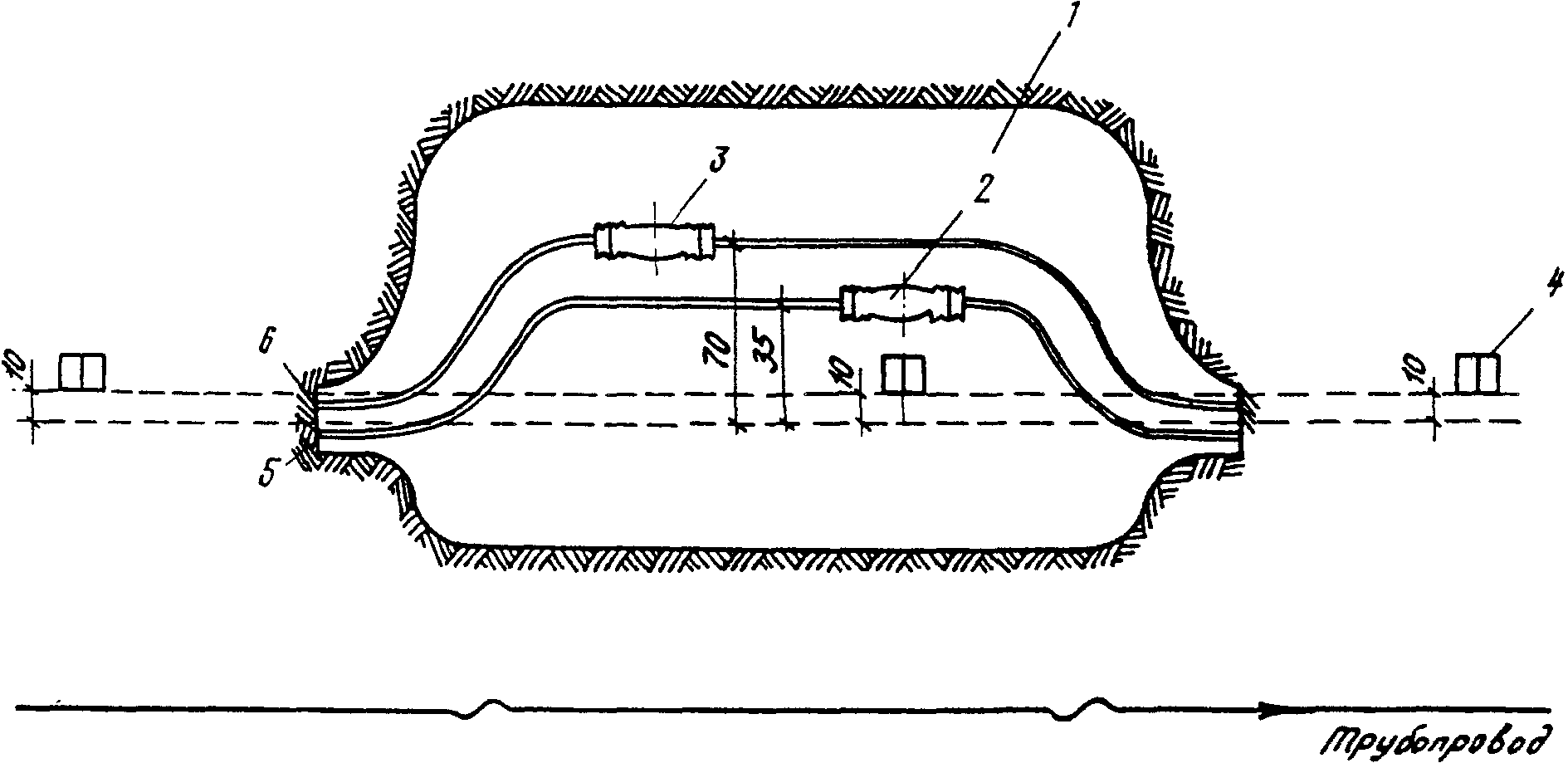

Рис. 16. Установка замерного столбика у муфт на двухкабельной линии связи: 1 - котлован; 2 - муфта N 1; 3 - муфта N 2; 4 - замерный столбик; 5 - кабель N 1; 6 - кабель N 2

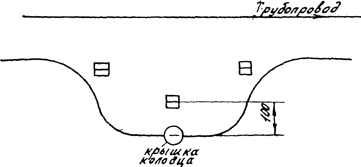

Рис. 17. Установка замерных столбиков у колодцев: а - колодец проходной; б - колодец разветвительный на речных переходах

Рис. 19. Установка дополнительных столбиков на непродолжительных отклонениях трассы кабеля

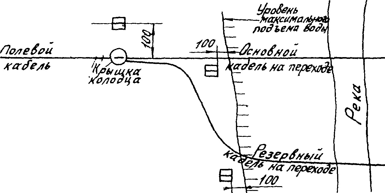

Рис. 20. Установка замерных столбиков на переходах кабеля автомобильных и железных дорог в защитных трубах

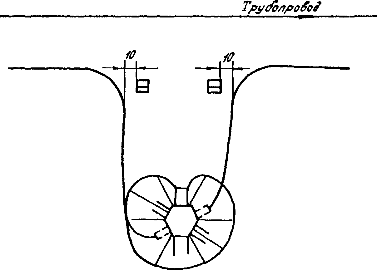

2.5.2. Замерные трех- или четырехгранные столбики для фиксации трассы кабеля изготовляют из железобетона. Длина столбиков 1,2 м (подземная часть 0,7 м), ширина боковой грани - 12 - 15 см. Столбик после установки окрашивают негашеной известью.
На боковую грань столбика, обращенную к трубопроводу, черной масляной краской наносят условные знаки и номера в соответствии с назначением столбика.

2.6.26. При выкладке кабеля необходимо строго соблюдать радиусы изгиба, допустимые для каждого типа кабеля.
2.6.27. Концы кабеля выкладывают по форме котлована. Размеры выкладки в котлованах (смещение осей концов кабеля относительно его оси в траншее) зависят от формы котлована, типа кабеля, способа сращивания оболочек, защитных покровов и др.
Размеры выкладки (рис. 22): для симметричных кабелей a = 400 мм; для коаксиальных малогабаритных - a = 700 мм; размер b определяется длиной чугунной муфты
, где
- длина чугунной муфты.
а)
б)
Рис. 22. Выкладка кабелей в котловане: а - по обе стороны от оси траншей; б - по одну сторону от оси траншей
Расстояние между параллельно лежащими в котловане кабелями C = 200 мм.

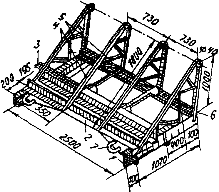

2.6.34. Для сохранения созданного запаса кабеля, необходимого на случай перемонтажа муфты на болотах II - III типа, смонтированный кабель укладывают и закрепляют на металлической раме (рис. 23).
Рис. 23. Рама для закрепления выкладки кабеля

2.7.13. Строительные длины отдельных тросов сращивают с помощью овальных соединителей (рис. 25). Концы биметаллических и медных проводов соединяют с помощью медных трубок.
а)
б)
Рис. 25. Сращивание троса ПС-70 с помощью овального соединителя:
а - овальный соединитель; б - сросток после обжатия клещами типа МИ-31

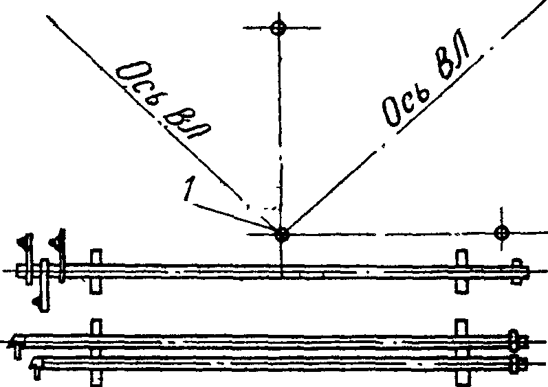

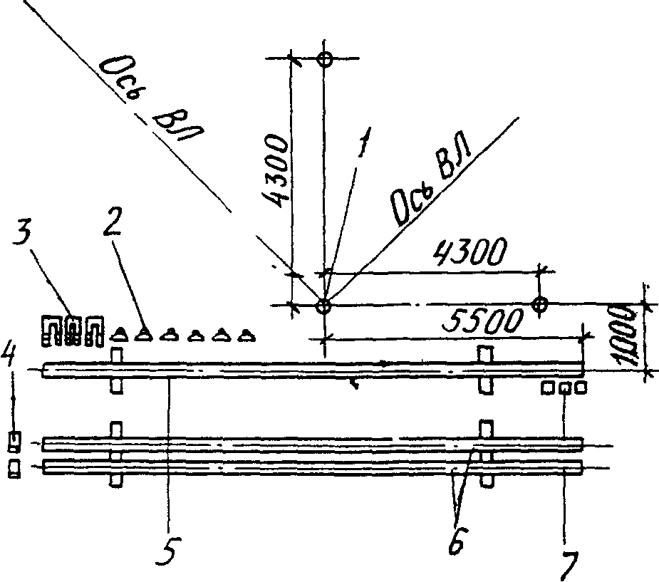

3.2.11. Сборку опор ЛЭП 6 - 10 кВ производят, как правило, на пикетах (рис. 26). До начала сборки опоры проводят развозку и выкладку деталей опоры на пикетах, проверку стоек, приставок и других деталей опоры на соответствие нормам. При необходимости дефекты должны быть устранены, отбракованные элементы заменены. Площадка для сборки опор должна быть очищена от хвороста, пней и т.п., а в зимнее время - от снега. При работе на косогорах планируют площадку для горизонтальной установки механизмов.
а)
б)
Рис. 26. Сборка железобетонных опор на пикете: а - выкладка деталей на пикете; б - собранная опора; 1 - пикет; 2 - изолятор; 3 - траверсы; 4 - угол крепления подкоса; 5 - стойка; 6 - подкосы; 7 - плиточные ригели
3.2.12. Сборка железобетонных опор ЛЭП 6 - 10 кВ включает следующие основные операции:
выкладку стойки и подкоса на подкладки;
закрепление траверс;
навертывание изоляторов;
крепление ригеля или плиты (для анкерных опор, угловых и концевых с подкосом);
установку узла крепления подкоса (для опор с подкосом);
установку и закрепление ригеля или плиты на подкосе;
заземление траверс плашечными зажимами или сваркой;
монтаж заземляющего спуска (для опор с разъединителем или разрядником);
окраску металлических частей и резьбовых соединений.

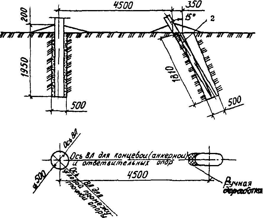

Разработка котлованов
3.2.13. Котлованы под опоры ЛЭП разрабатывают, как правило, бурильно-крановыми машинами, оснащенными специальными рабочими органами (рис. 27, а).
а)
б)
Рис. 27. Разработка котлованов: а - под промежуточные опоры; б - под сложные опоры; 1 - ригель; 2 - подкос
В обводненных и песчаных грунтах котлованы разрабатывают одноковшовыми экскаваторами.
3.2.14. При невозможности бурения котлована на проектной отметке до требуемой глубины (из-за наличия крупных камней, неустойчивости бурильно-крановой машины и др.) допускается перемещать центр котлована промежуточных опор по оси трассы в пределах допустимого максимума пролета опор.
3.2.15. Для сложных опор котлованы под подкосы разрабатывают бурильно-крановыми машинами под углом 15° к вертикали (рис. 27, б).

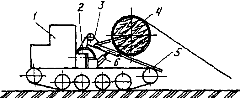

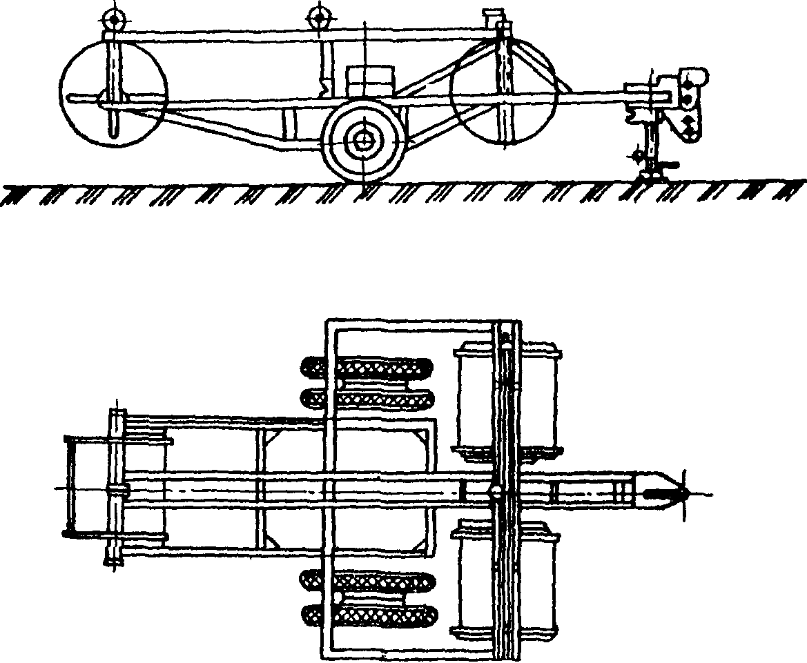

3.2.25. Раскатку проводов по трассе с помощью раскаточного устройства осуществляют, как правило, одновременно с трех барабанов (рис. 31, 32). Операции выполняют в определенной последовательности:
снимают с барабана обшивку, проводят внешний осмотр провода барабана;
краном устанавливают барабаны с проводом на раскаточное устройство таким образом, чтобы провода при раскатке сходили сверху; барабаны должны свободно вращаться;
трактор с раскаточным устройством располагают на расстоянии 15 - 20 м от анкерной опоры по створу ВЛ;
с барабанов вручную отматывают по 25 - 30 м проводов, концы которых крепят к анкерной опоре;
начинают движение механизма, раскатывая провод вдоль трассы.
а)
б)
Рис. 31. Раскаточное устройство: а - схема устройства: 1 - кабина трактора; 2 - лебедка; 3 - подвижная рама; 4 - барабан с проводом; 5 - щит; 6 - гидроцилиндр; б - рама для установки трех барабанов с проводами: 1 - швеллер N 12; 2 - уголок 100 x 100; 3 - швеллер N 16; 4 - уголок 75 x 50; 5 - уголок 35 x 35; 6 - швеллер N 14; 7 - буксирный крюк
Рис. 32. Одноосная трехбарабанная саморазгружающаяся раскаточная тележка грузоподъемностью 3 т; габариты: 4550 x 2790 x 2100 мм
Скорость движения трактора не должна превышать 5 км/ч. Должен быть обеспечен контроль за ходом раскатки проводов с раскаточного устройства.
3.2.26. При смене барабанов вручную отматывают 5 - 10 витков провода с каждого барабана новой партии и концы соединяют с концами раскатанных проводов.
Снятые с раскаточного устройства барабаны грузят на автомашины для отправки их на склад заказчика.

24. При разгрузке железобетонные стойки опор укладывают на расстоянии 0,5 - 1 м от оси ЛЭП. Центр тяжести опор должен находиться напротив пикета.
