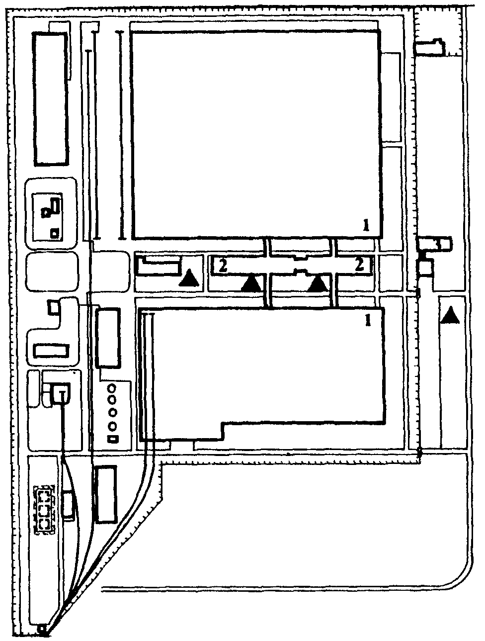

дополнительные, специально оборудованные остановки общественного транспорта, рассредоточенные вдоль фронта заводских корпусов с целью приближения к рабочим местам;
на крупных предприятиях при необходимости - дополнительные контрольно-пропускные пункты (черт. 2).
РЕКОМЕНДАЦИИ ПО ПРОЕКТИРОВАНИЮ ОКРУЖАЮЩЕЙ СРЕДЫ, ЗДАНИЙ И СООРУЖЕНИЙ С УЧЕТОМ ПОТРЕБНОСТЕЙ ИНВАЛИДОВ И ДРУГИХ МАЛОМОБИЛЬНЫХ ГРУПП НАСЕЛЕНИЯ  ВЫПУСК 20  ПРОМЫШЛЕННЫЕ ПРЕДПРИЯТИЯ, ЗДАНИЯ И СООРУЖЕНИЯ ДЛЯ ТРУДА ИНВАЛИДОВ РАЗЛИЧНЫХ КАТЕГОРИЙ
Черт. 2. Рассредоточенное размещение остановок общественного транспорта на генеральном плане предприятия
РЕКОМЕНДАЦИИ ПО ПРОЕКТИРОВАНИЮ ОКРУЖАЮЩЕЙ СРЕДЫ, ЗДАНИЙ И СООРУЖЕНИЙ С УЧЕТОМ ПОТРЕБНОСТЕЙ ИНВАЛИДОВ И ДРУГИХ МАЛОМОБИЛЬНЫХ ГРУПП НАСЕЛЕНИЯ  ВЫПУСК 20  ПРОМЫШЛЕННЫЕ ПРЕДПРИЯТИЯ, ЗДАНИЯ И СООРУЖЕНИЯ ДЛЯ ТРУДА ИНВАЛИДОВ РАЗЛИЧНЫХ КАТЕГОРИЙ - остановка общественного транспорта;
1 - производственный корпус; 2 - бытовые здания; 3 - опытное производство; 4 - ПТУ

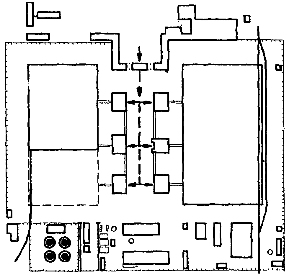

1.2.1. Остановки общественного транспорта и стоянки личного транспорта инвалидов должны размещаться не далее 50 м от контрольно-пропускных пунктов. В отдельных случаях на крупных и реконструируемых предприятиях, где расстояния от автостоянок общего пользования превышают лимитируемые 50 м до проходных пунктов, а от проходных пунктов до рабочих мест в сумме превышают 300 м, автостоянки для инвалидов следует делать обособленными и размещать их в производственной зоне рассредоточенно, вблизи от входов в бытовые корпуса. В этих случаях в планировке контрольно-пропускных пунктов предусматривают возможность пропуска личного автотранспорта инвалидов на заводскую территорию (черт. 4).
Черт. 4. Рассредоточенное размещение личного транспорта инвалидов
РЕКОМЕНДАЦИИ ПО ПРОЕКТИРОВАНИЮ ОКРУЖАЮЩЕЙ СРЕДЫ, ЗДАНИЙ И СООРУЖЕНИЙ С УЧЕТОМ ПОТРЕБНОСТЕЙ ИНВАЛИДОВ И ДРУГИХ МАЛОМОБИЛЬНЫХ ГРУПП НАСЕЛЕНИЯ  ВЫПУСК 20  ПРОМЫШЛЕННЫЕ ПРЕДПРИЯТИЯ, ЗДАНИЯ И СООРУЖЕНИЯ ДЛЯ ТРУДА ИНВАЛИДОВ РАЗЛИЧНЫХ КАТЕГОРИЙ - стоянки личного транспорта инвалидов;
1 - производственные корпуса; 2 - бытовые корпуса; 3 - административное здание

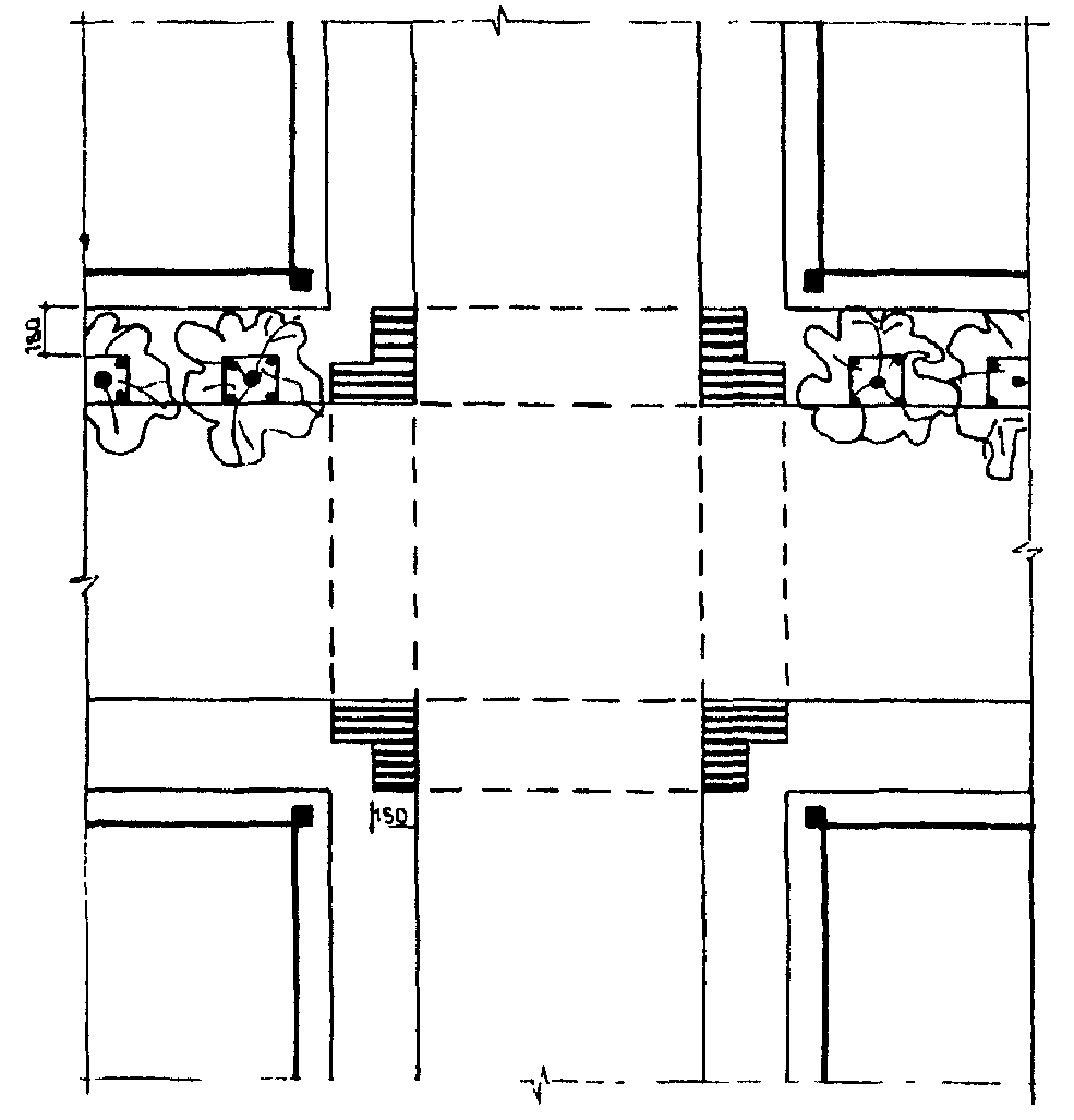

Все предметы - препятствия на пути движения (деревья, осветительные столбы и т.п.) должны быть огорожены (черт. 5).
Черт. 5. Устройство внутризаводского перекрестка для слепых

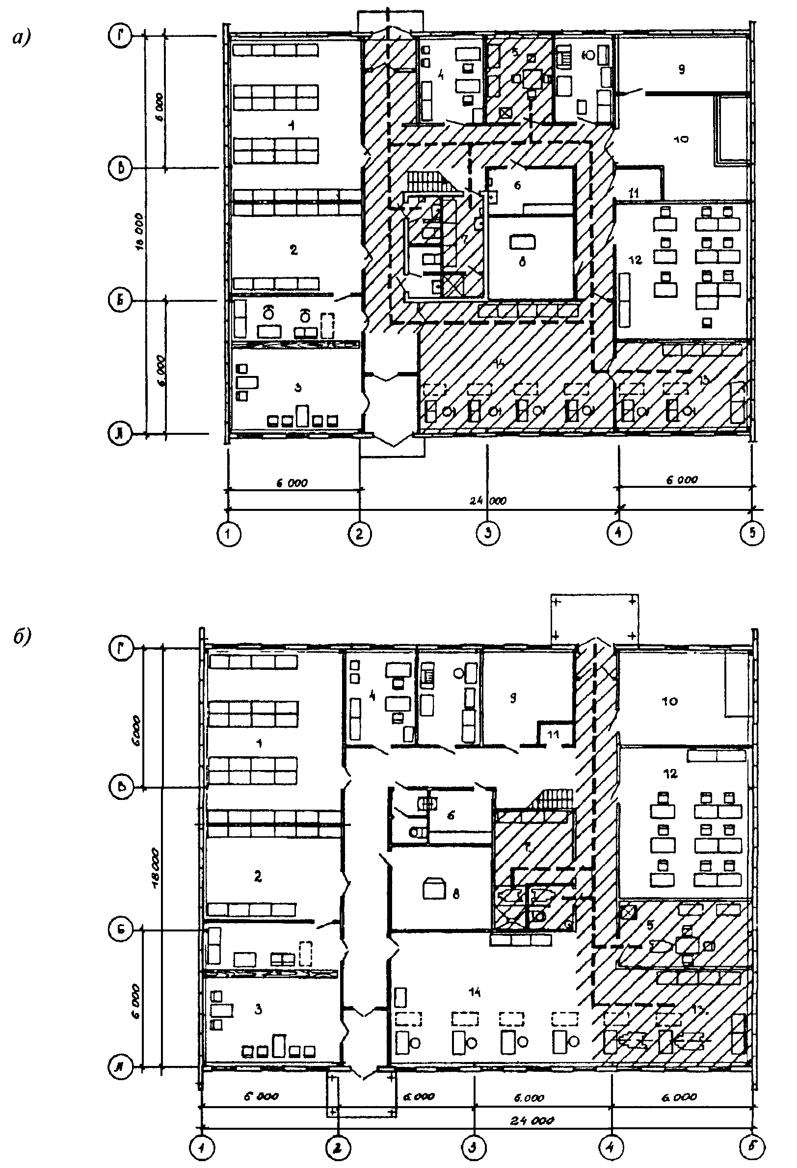

Черт. 6. Мастерская по ремонту бытовой радиоэлектронной аппаратуры а - аналог, б - перепланировка,
РЕКОМЕНДАЦИИ ПО ПРОЕКТИРОВАНИЮ ОКРУЖАЮЩЕЙ СРЕДЫ, ЗДАНИЙ И СООРУЖЕНИЙ С УЧЕТОМ ПОТРЕБНОСТЕЙ ИНВАЛИДОВ И ДРУГИХ МАЛОМОБИЛЬНЫХ ГРУПП НАСЕЛЕНИЯ  ВЫПУСК 20  ПРОМЫШЛЕННЫЕ ПРЕДПРИЯТИЯ, ЗДАНИЯ И СООРУЖЕНИЯ ДЛЯ ТРУДА ИНВАЛИДОВ РАЗЛИЧНЫХ КАТЕГОРИЙ - помещения повседневного пребывания инвалидов
(а - 156 м2, б - 68 м2) ----- - общая длина перемещений инвалидов (а - 42 м2, б - 20 м2) Состав помещений: 1 - кладовая запчастей; 2 - кладовая готовой продукции; 3 - салон; 4 - контора; 5 - комната приема пищи; 6 - женский гардероб, 7 - мужской гардероб, 8 - участок чистки; 9 - тепловой узел; 10 - венткамера; 11 - вакуумная; 12 - комната линейных мастеров; 13 - участок ремонта радиоаппаратуры; 14 - участок ремонта телевизоров

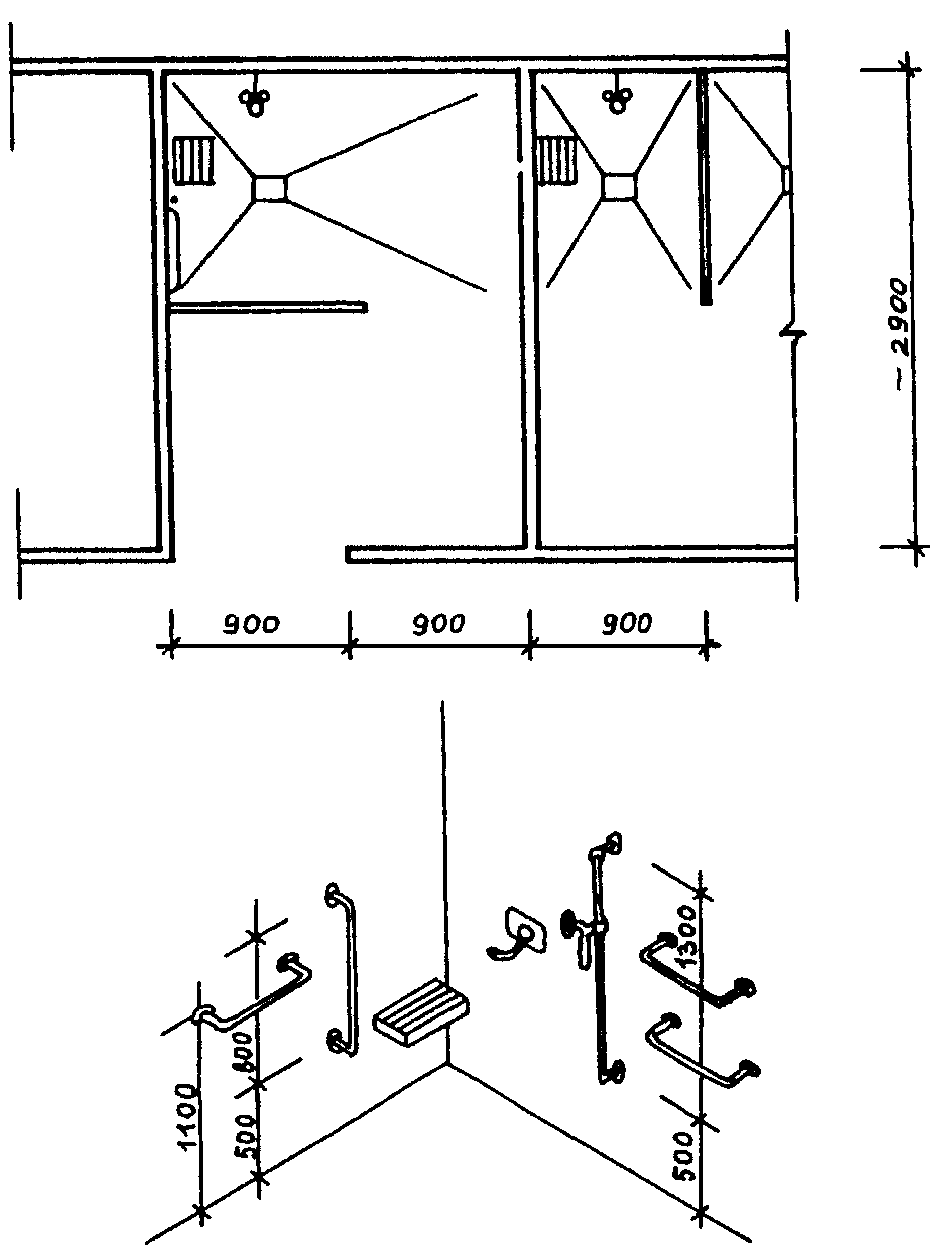

2.3.8. Душевые для слепых необходимы с закрытыми кабинами, имеющими вход непосредственно из гардеробной. Число кабин принимается из расчета 1 кабина на 10 чел. наиболее многочисленной смены.

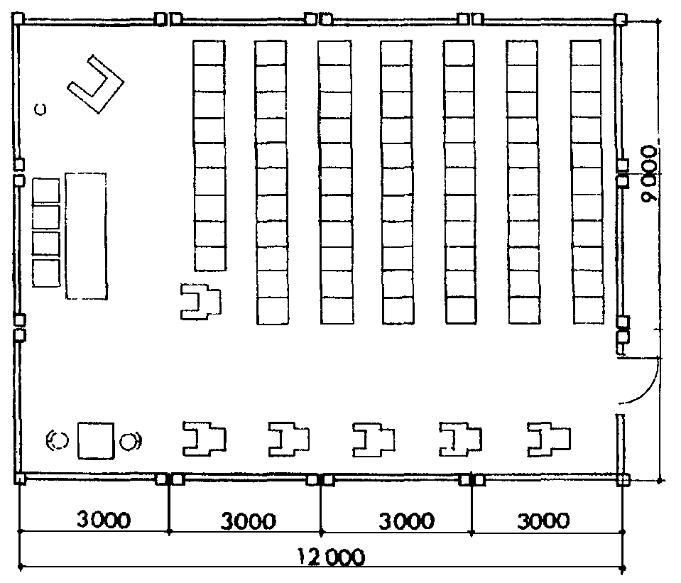

Черт. 9. Встроенное помещение инвентарного типа для пассивного отдыха; пример оборудования комнаты отдыха для инвалидов 1 - стол для настольных игр; 2 - лежанка; 3 - кресла; 4 - телевизор

2.3.13. Помещения для собраний должны иметь места для инвалидных колясок. Их расположение не должно мешать проходу остальных сотрудников (черт. 10).
Черт. 10. Места инвалидных колясок в помещении для собраний

4.16. Душевая кабина для инвалида, пользующегося креслом-коляской, размером не менее 1,2 x 0,9 м, в ней предусматривают поручни и стационарное или откидное сидение. Перед кабиной следует предусматривать пространство для подъезда к ней инвалида в коляске (черт. 14).
Черт. 14. Душевая кабина для инвалида, пользующегося креслом-коляской, и ее оборудование
4.17. Душевая кабина для слепых должна быть закрытой, с дверями, открывающимися вовнутрь, размером 2 x 0,9 м, включая место для переодевания. Вентили горячей и холодной воды необходимы разные по форме.
