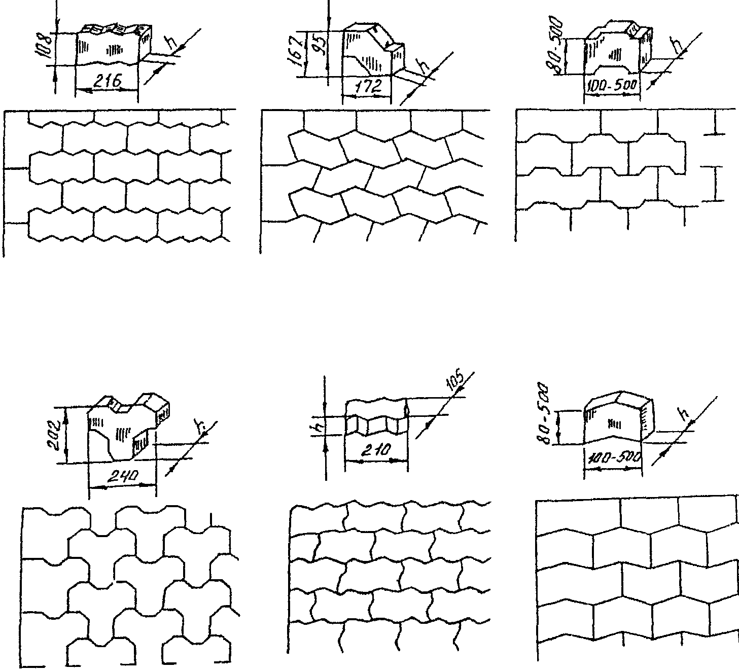

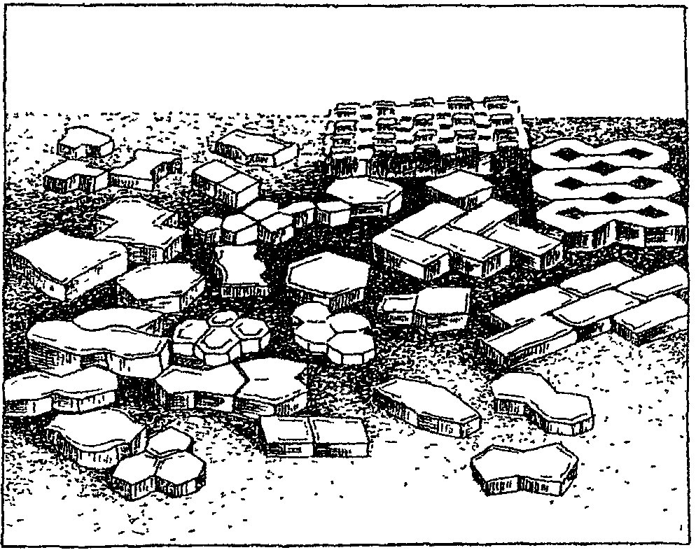

Примечание. По этому же ГОСТу промышленность изготавливает фигурные плиты и элементы мощения - (ф) и элементы декоративные дорожные - (ЭДД), общий вид которых представлен на рис. 1.1.
ВЕДОМСТВЕННЫЕ СТРОИТЕЛЬНЫЕ НОРМЫ  ИНСТРУКЦИЯ НА УСТРОЙСТВО ТРОТУАРОВ ИЗ БЕТОННЫХ ПЛИТ  ВСН 15-95
Рис. 1.1. Общий вид фигурных плит и элементов мощения

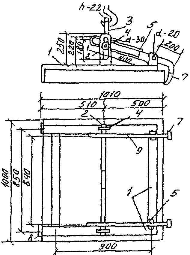

3.1. Плиты доставляют на объект автотранспортом в специальных контейнерах. Погрузочно-разгрузочные работы и монтаж покрытия из плит с размером сторон 100 см производят при помощи навесного оборудования конструкции СУ-32 треста строительства набережных к 3 - 5-тонному автокрану или автопогрузчику (рис. 3.1).
Рис. 3.1. Захват для укладки плит: 1 - рама из труб прямоугольного сечения (40 x 60 мм); 2 - вал траверсы; 3 - несущая траверса; 4 - полоса с вырезом; 5 - скоба; 6 - палец; 7 - полоса размером 100 x 80 x 10 мм; 8 - полоса размером 150 x 100 x 10 мм; 9 - рычаг

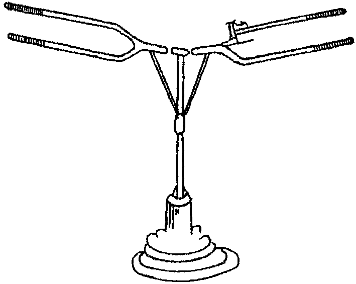

Плиты с размером сторон до 50 см можно укладывать в покрытия специальным вакуум-захватом конструкции ГДС-1 (рис. 3.2) или вручную.
Рис. 3.2. Вакуум-захват для укладки плит

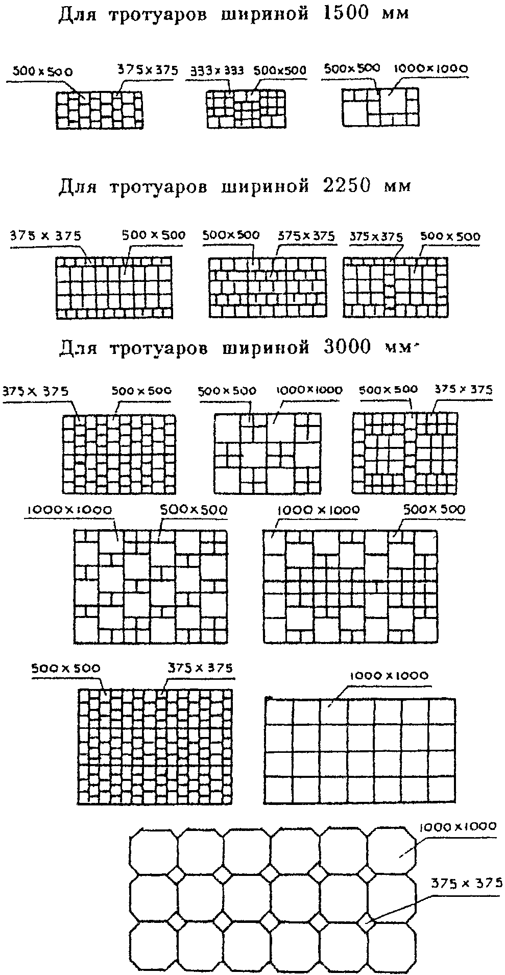

3.2. Раскладка плит может осуществляться по различным схемам (рис. 3.3).
Рис. 3.3. Схемы раскладки плит в покрытии

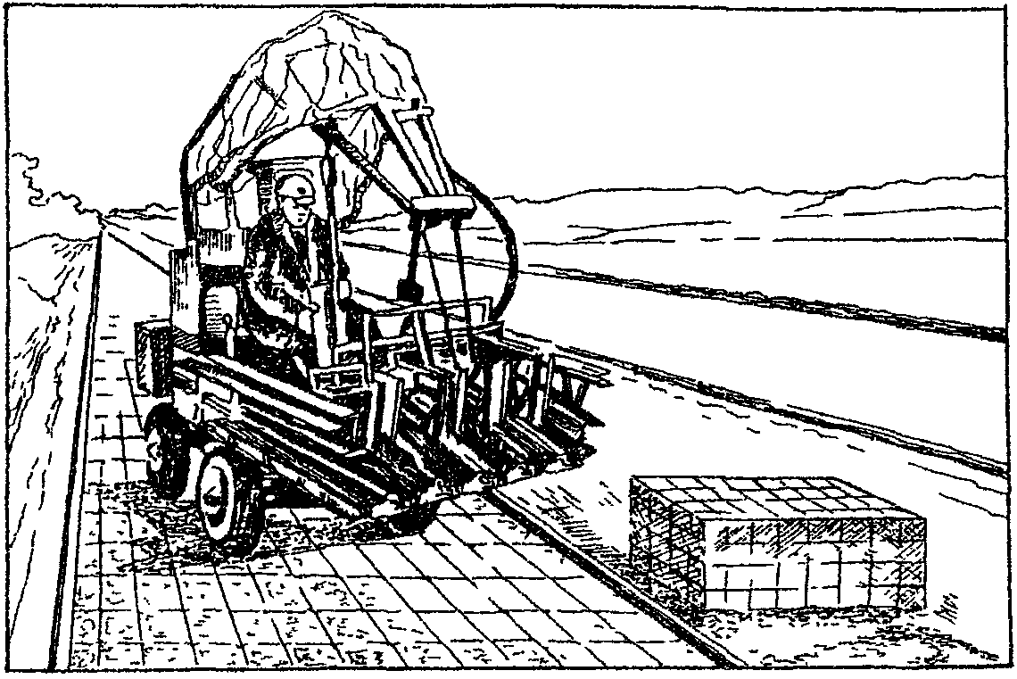

3.9. Фигурные плиты и элементы мощения укладывают, главным образом, плитоукладчиками отечественного или зарубежного производства. На рис. 3.5 показана укладка покрытия при помощи плитоукладчика. На рис. 3.6 приведены схемы раскладки фигурных элементов.
Рис. 3.5. Укладка плит при помощи плитоукладчика
