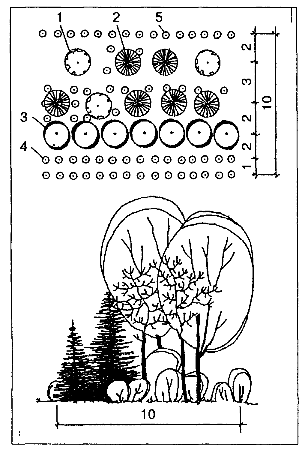

На участке рекомендуется целенаправленное размещение зеленых насаждений, способствующее дополнительной ориентации людей с недостатками зрения: компоновка различных групп деревьев одной породы с характерными для нее запахами, фактурой и формой листьев (хвойные, фруктовые и т.п.) в определенных местах участка, а также посадка ярко цветущих цветов и кустарников. Категорически запрещается посадка колючих кустарников.
Набор зеленых насаждений защитной полосы вокруг спортивных площадок 1 - лиственные деревья высокорослые; 2 - хвойные деревья средней высоты и высокорослые; 3 - хвойные деревья низкорослые; 4 - кустарники высокие; 5 - кустарники низкие; 6 - лиственные деревья средней высоты

Открытые площадки должны быть максимально защищены от уличного шума. Это может достигаться за счет озеленения, обваловки площадок или строительства акустических экранов.
Минимальная ширина шумозащитной полосы с двумя-тремя рядами деревьев и плотным кустарником должна составлять не менее 10 м. Каждый ряд снимает транспортный шум на 1,2 - 1,8 дБ. При этом высота деревьев должна составлять не менее 5 - 7 м.

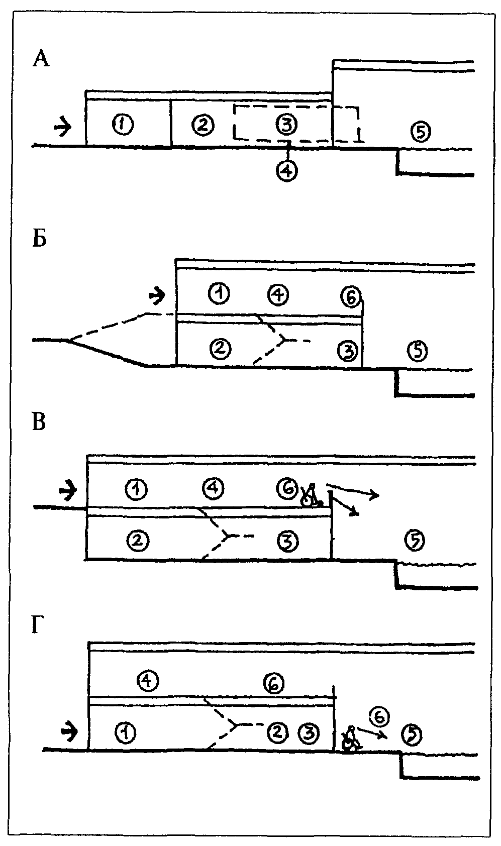

Варианты уровней выхода А - предпочтительный вариант - все помещения в одном уровне; Б - устройство пандусных входов на 2 уровня (максимальный уклон 1:12); В - допустимый вариант только при условии устройства лифта; Г - допустимый вариант (в уровне бассейна - дополнительные места для зрителей в креслах-колясках); 1 - входной вестибюль; 2 - раздевальные; 3 - душевые; 4 - кафе-бар; 5 - зал бассейна; 6 - места для зрителей

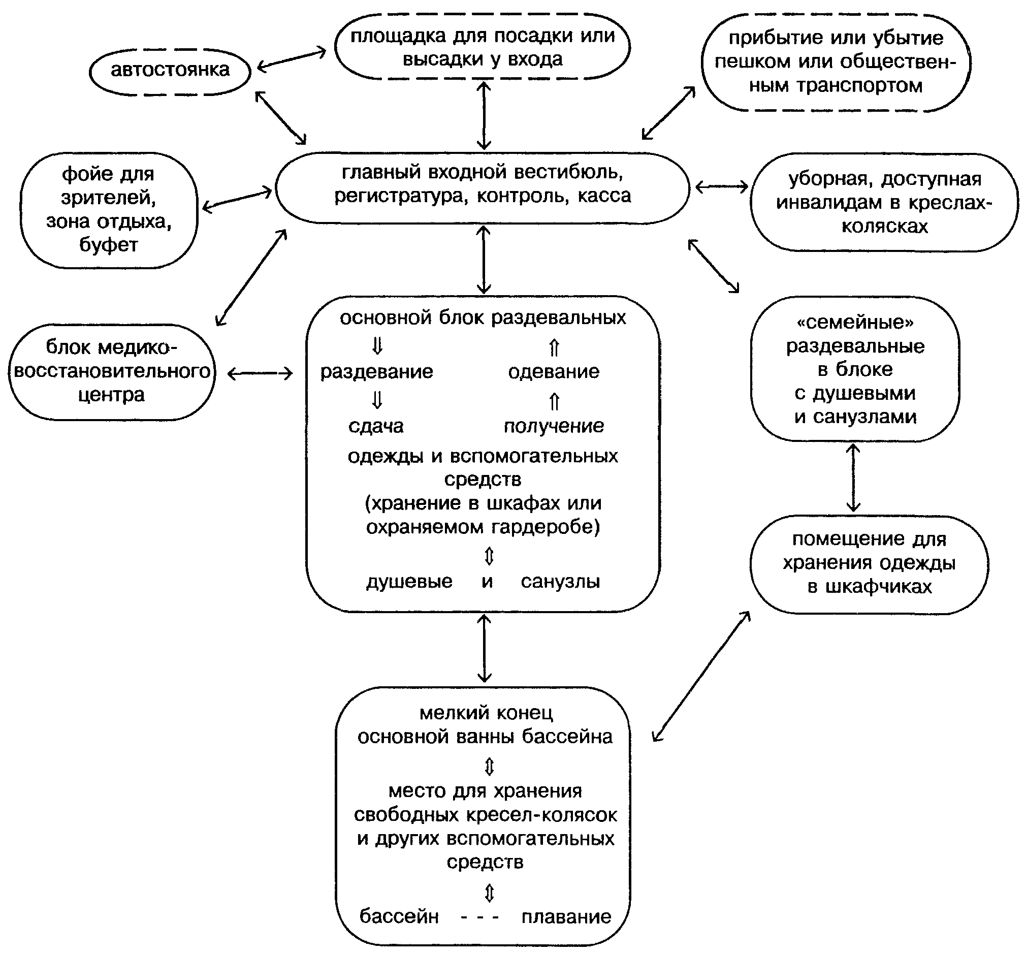

Особенности инвалидов различных категорий влияют на функциональный состав и связи внутри здания. Так, необходимо предусматривать кратчайшие пути передвижения от вспомогательных к основным помещениям. Недопустимо их размещение на разных отметках. В составе раздевальных должны предусматриваться специальные помещения для переодевания инвалидов с помощниками. Во вспомогательных и основных помещениях выделяются специальные зоны или отдельные помещения для хранения вспомогательных средств передвижения.

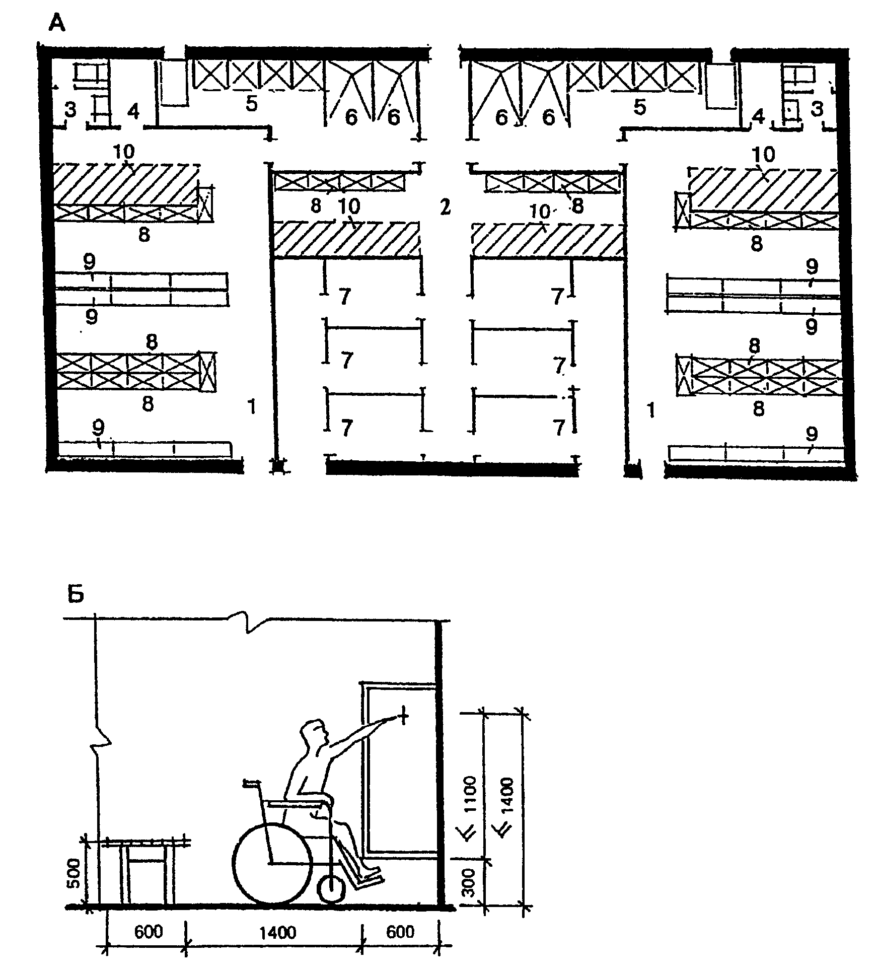

Максимально приближенным к местам занятий и соответственно спроектированным должно быть помещение первой медицинской помощи. При этом не рекомендуется расширенный состав медико-восстановительных помещений в сооружениях для спортивных занятий инвалидов, непременным элементом является только сауна в блоке с массажной.
Связи блоков вспомогательных помещений, размещаемых отдельно от открытых плоскостных сооружений, также должны быть кратчайшими. Места занятий на открытых сооружениях должны размещаться компактно, иметь прямые связи между собой, при этом должна быть обеспечена их изоляция в соответствии с функциональными требованиями.

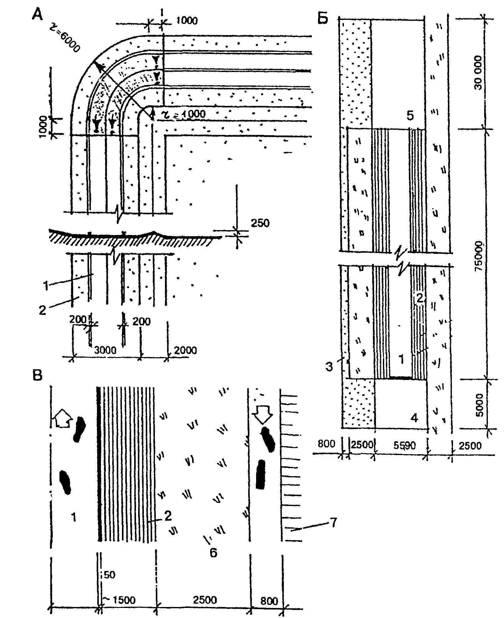

Спортивные площадки должны иметь ровную, хорошо утрамбованную грунтовую, травяную или из синтетических материалов поверхность, ограниченную полосами ориентации шириной 1 - 1,5 м с покрытием иной фактуры. Спортивные площадки могут опоясываться ориентационной полосой, имеющей, начиная от края площадки, постепенно повышающийся уклон под углом 10 - 12°. Ширина полосы должна быть не менее 1,5 м. В этом случае фактуры покрытия полосы и площадки могут быть одинаковыми.
Оборудование спортивных площадок должно быть окрашено в яркие цвета и размещаться так, чтобы оно контрастировало с окружающим фоном.
В случае использования площадок незрячими спортсменами вокруг поля для игры устанавливается полоса ориентации, аналогичная той, что используется для легкоатлетических сооружений.
Перечень легкоатлетических дисциплин, в которых соревнуются инвалиды, приведен в табл. 2.

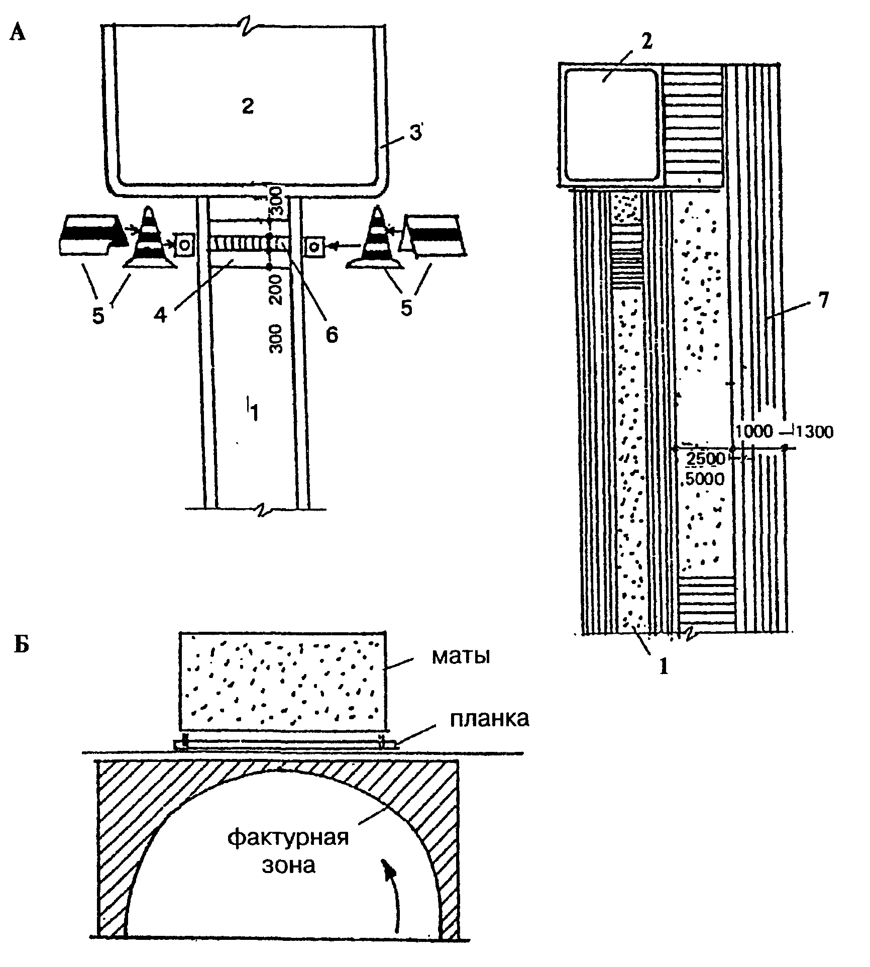

Для открытых физкультурно-спортивных сооружений в первую очередь надо соблюдать требования по устранению внешних строительных барьеров, поверхности покрытий дорожек для сообщения между открытыми сооружениями должны быть нескользкими и с фактурой не слишком грубой для инвалидных колясок.
Освещение должно располагаться на высоте уровня глаз инвалида в коляске и быть ровным и достаточно ярким (в расчете на людей с частичной потерей зрения). Указатели должны быть четкими и хорошо освещенными по той же причине. Необходимо спроектировать бортовые камни, перекрестки и пандусы, обеспечить удобный доступ из вспомогательных помещений и с автостоянок.

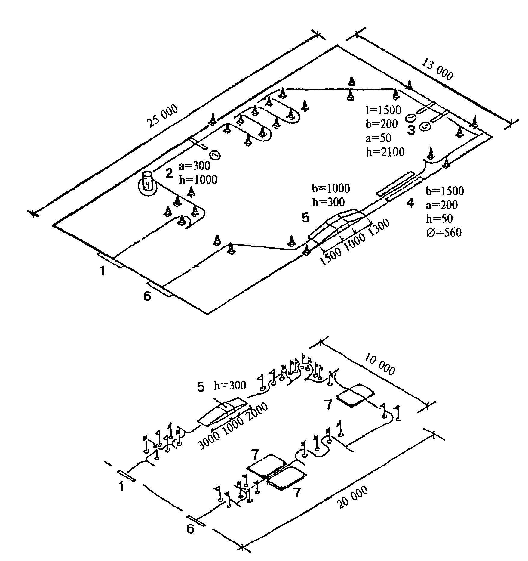

Площадки для слалома на креслах-колясках 1 - старт, 2 - тумба, 3 - поперечный барьер, 4 - продольный барьер, 5 - рампа, 6 - финиш, 7 - мат

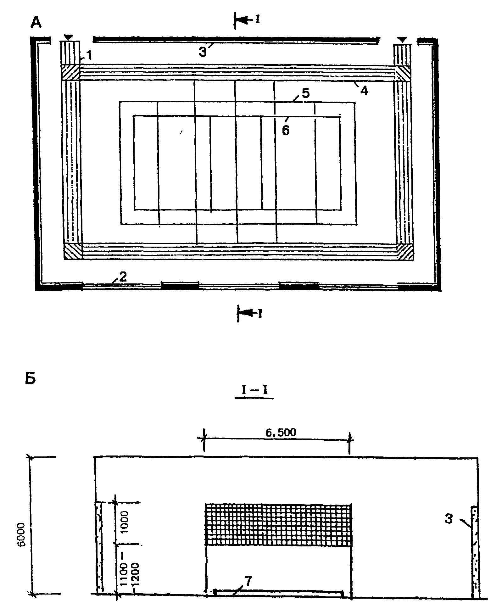

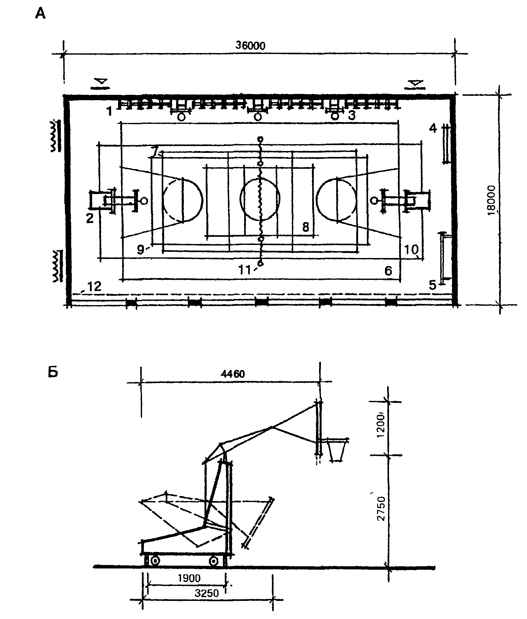

Строительные размеры и пропускная способность залов для баскетбола на колясках, волейбола сидя указаны для инвалидов с ПОДА.
Строительные размеры и пропускная способность залов для бадминтона, баскетбола, борьбы (4а), волейбола, гандбола и спортивной гимнастики (8а) указаны для инвалидов с ДС.
Строительные размеры и пропускная способность залов для борьбы (4б), гимнастики (8б) - для инвалидов с ДЗ.
Строительные размеры и пропускная способность залов для голбола, дзюдо, ролингбола, торбола, шоу-дауна указаны для инвалидов с ДЗ.
Строительные размеры и пропускная способность залов для тенниса, настольного тенниса, фехтования, футбола "соккер", элементов легкой атлетики, квад-регби указаны для инвалидов с ПОДА.
Строительные размеры и пропускная способность залов для тенниса и настольного тенниса указаны также и для инвалидов с ДС.
Строительные размеры универсальных спортивных залов (предназначенных для попеременных занятий и соревнований по различным видам спорта) следует принимать по наибольшему показателю для этих видов согласно табл. 4.

Зал для спортивных игр инвалидов с ДЗ имеет размер 30 x 18 м с учетом зон безопасности и информационной тактильной дорожки вокруг площадки для игры наибольшего размера. В зале могут проводиться тренировки и соревнования по ролингболу, голболу, торболу. Оборудование включает стойки и сетки ворот с закрепленной верхней перекладиной, ориентировочные маты, озвученные мячи, стойки для натяжки шнуров с колокольчиками. Кроме того, в зале возможны занятия инвалидов-ампутантов (волейбол сидя). Поверхность пола зала должна быть ровной и гладкой.
Зал для спортивных игр инвалидов с ДЗ А - план; Б - разрез I - I по залу; 1 - информационная дорожка; 2 - гимнастическая стенка; 3 - мягкая обивка площадки высотой 2 м; 4 - ролингбол; 5 - голбол; 6 - торбол; 7 - мягкое покрытие
Оптимальные размеры зала для спортивных игр инвалидов с ПОДА равны 36 x 18 м. В зале можно проводить учебно-тренировочные занятия и соревнования по баскетболу на колясках, гандболу через сетку, квад-регби, фигурной езде на колясках, волейболу сидя, футболу и теннису. Зал для этого оснащен специальным стационарным и трансформируемым оборудованием. В зале возможно также проведение развлекательных игр. Для этого предусматривается дополнительное переносное оборудование: наклонный батут, мишени для бросания колец, баскетбольное кольцо на подставке.
Спецификация оборудования к залу для игр размером 36 x 18 м А - план: 1 - стенка гимнастическая, 2 - передвижной баскетбольный щит, 3 - тренировочный баскетбольный щит переменной высоты, 4 - стенка ребристая, 5 - снаряды подвесные, 6 - разметка для баскетбола, 7 - разметка для волейбола, 8 - разметка для волейбола сидя, 9 - разметка для футбола - тенниса, 10 - разметка для гандбола через сетку, 11 - стойки волейбольные, 12 - сетки заградительные, Б - схема передвижного баскетбольного щита

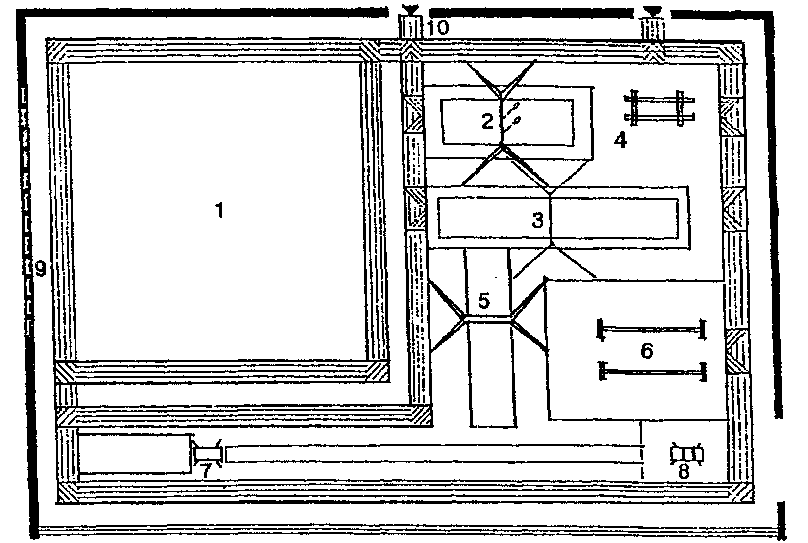

Для игры в шоу-даун (одна из немногих спортивных игр, в которую слепые могут играть без посторонней помощи) используется специальный стол размером 4,16 x 1,27 м. Вокруг стола предусматриваются зоны игры (1 м шириной) и безопасности (2 м шириной). В зале, предназначенном для игры в шоу-даун, может устанавливаться только один стол. Важнейшее значение имеют акустические характеристики помещения: с одной стороны, должна быть обеспечена максимальная звукоизоляция от внешнего шума, с другой стороны, следует предусмотреть специальную звукопоглощающую обшивку стен и потолка помещения. Все это связано с тем, что во время игры игроки ориентируются по звуку движущегося шарика.
Схема зала для игры в шоу-даун А - план: 1 - акустическая обшивка стен и потолка; 2 - стол для игры; 3 - зоны безопасности и игры; Б - общий вид стола для игры в шоу-даун

Функционально-планировочная схема плавательного бассейна

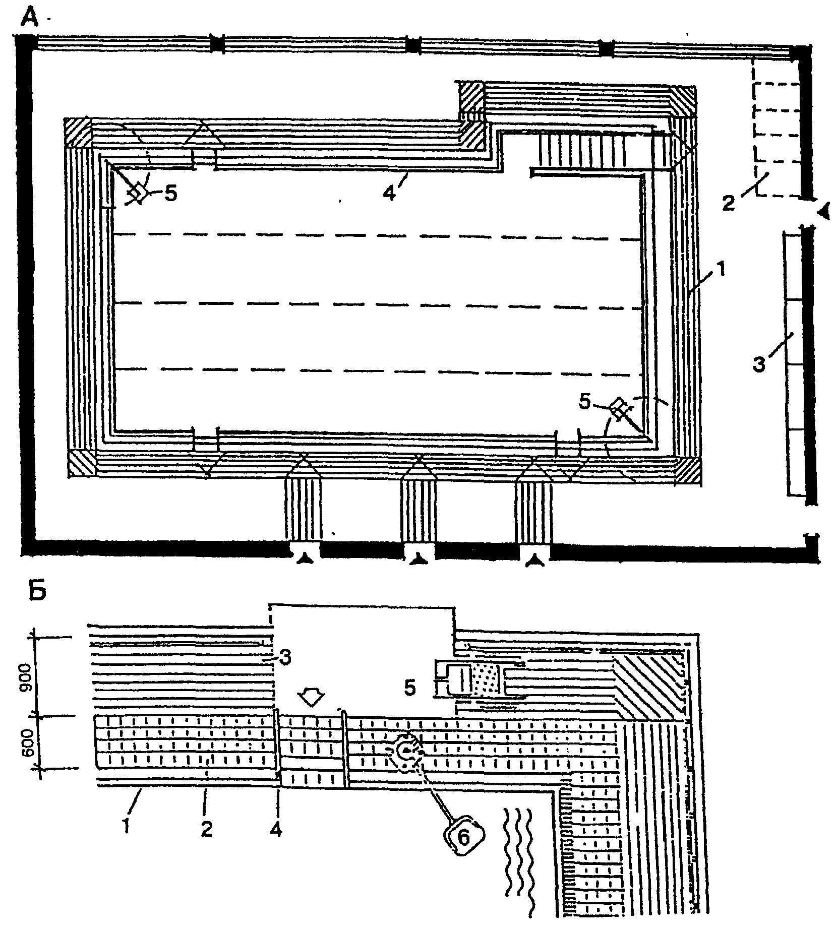

Бассейны для спортивных занятий инвалидов должны проектироваться с соблюдением специальных требований к конструктивным и планировочным решениям, а также к размещению оборудования, цветовому решению, акустике и освещению.
По периметру ванн следует предусматривать обходную дорожку шириной не менее 2 м в крытых и 2,5 м у открытых ванн, а по внешней границе обходной дорожки крытых ванн предусматривать устройство стационарных скамей на высоте 0,50 м от пола.
Вдоль стен бассейна по периметру обходной дорожки рекомендуется устраивать сплошной поручень на высоте 0,90 м от пола.
Для покрытия обходной дорожки следует применять шероховатую плитку, но без чрезмерной фактуры, уклон в сторону трапов 0,01 - 0,02.
На площади обходной дорожки следует предусматривать места для хранения кресел-колясок.
Край ванны бассейна по всему периметру должен выделяться полосой, имеющей контрастную окраску по отношению к обходной дорожке. В ваннах бассейнов, где возможны занятия слепых спортсменов, на обходных дорожках необходимо предусматривать специальные тактильные полосы для ориентации.
Ванны бассейнов, оборудованные в соответствии с требованиями для инвалидов, как правило, должны размещаться в залах больших размеров, чем обычно. Это происходит за счет увеличения ширины обходных дорожек на проходы и размещения вспомогательного оборудования.
Вариант решения зала ванны бассейна А - план: 1 - информационная дорожка; 2 - зона для хранения колясок; 3 - зона сидения с подогревом; 4 - поручень; 5 - подъемник; Б - фрагмент устройства обходной дорожки: 1 - желоб для сброса воды; 2 - рельефная дорожка "внимание"; 3 - полоса "направление"; 4 - съемные перила; 5 - зона подъезда кресла-коляски; 6 - подъемник для инвалидов

РАЗДЕВАЛЬНЫЕ
В помещениях общих раздевальных могут выделяться зоны для переодевания инвалидов, визуально отделяемые от всего помещения мебелью и оборудованием.
Блок раздевальных и душевых при ванне размером 16,6 x 8 м А - план: 1 - помещение раздевальной; 2 - зона для переодевания инвалидов; 3 - санузел стандартных размеров; 4 - санузел для "колясочников"; 5 - душевая стандартных размеров; 6 - душевая для "колясочников"; 7 - индивидуальная кабина для переодевания; 8 - шкафы для хранения домашней одежды; 9 - скамьи для переодевания; 10 - зона для хранения колясок и вспомогательных средств; Б - минимальные габариты проходов и шкафов в раздевальных
Индивидуальные кабины для переодевания оборудуются при помещениях общих раздевален. Блок раздевальных может полностью состоять из индивидуальных кабин.

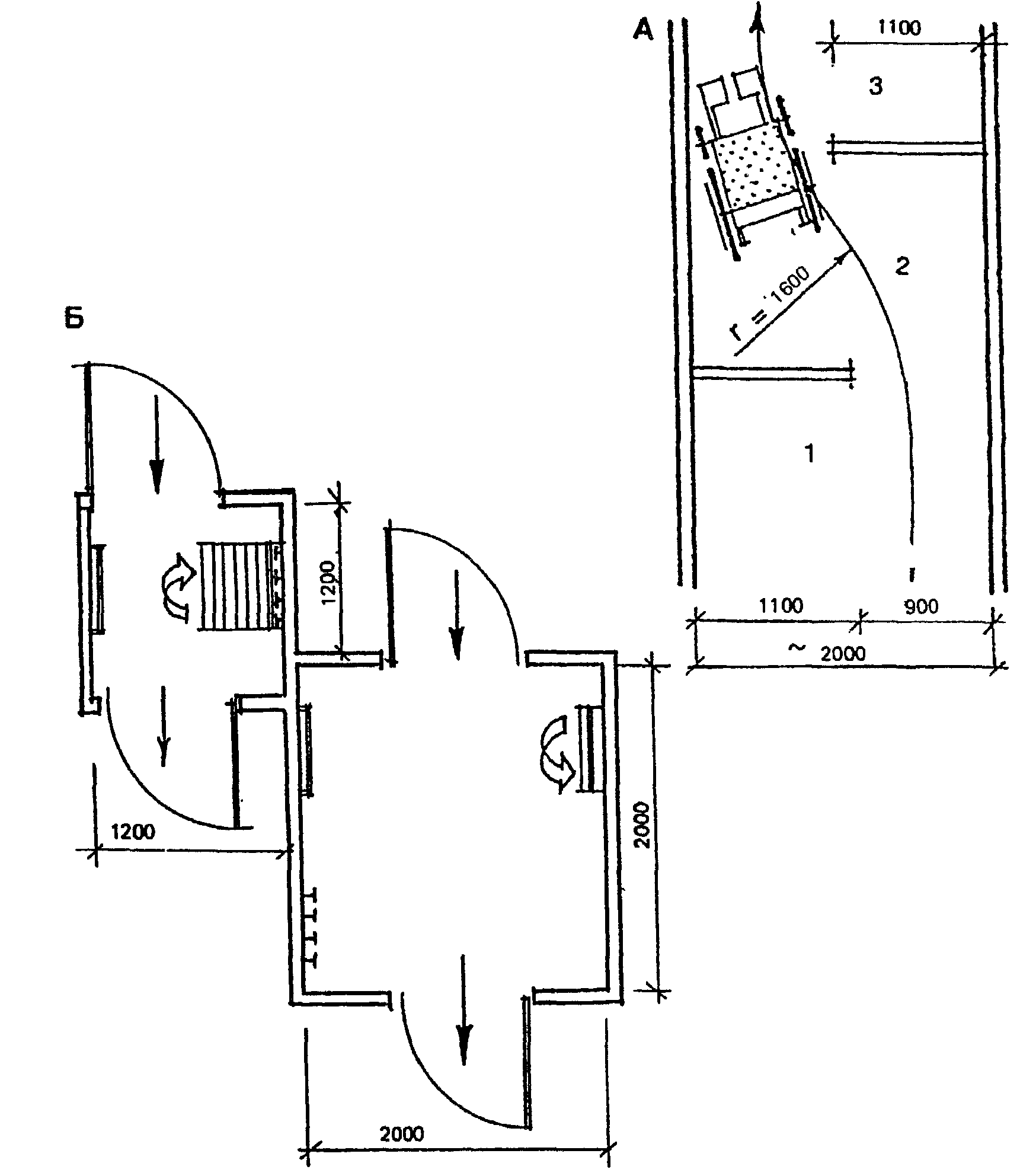

Элементы спортивных индивидуальных кабин для переодевания А - схема тамбура перед душевой: 1 - раздевальная; 2 - тамбур; 3 - душевая; Б - схемы проходных кабин различной величины
Оборудуемые при помещениях "семейных раздевален" душевые и санузлы могут размещаться как в отдельном помещении, так и в одном с местом для переодевания.
Примеры индивидуальных кабин для переодевания

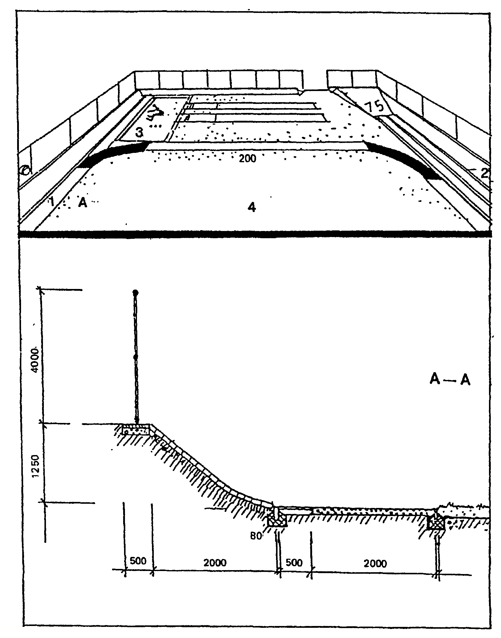

Для ориентации по периметру беговых дорожек устраивается полоса в форме двускатной крыши шириной 2 м и высотой в коньке 0,12 - 0,15 м. Полоса ориентации должна отличаться по материалу от покрытия дорожки для бега или площадки для игр (газон - грунт, газон - искусственный материал).
Площадка для занятий легкой атлетикой 1 - дорожка для бега по кругу; 2 - дорожка для бега по прямой; 3 - место для прыжков в длину; 4 - поле для спортивных игр
СООРУЖЕНИЯ ДЛЯ ЛЕГКОЙ АТЛЕТИКИ
Повороты беговой дорожки следует обозначать сменой материала (цвета) покрытия на расстоянии не менее 2,4 м до начала поворота.
Дорожка для бега по прямой (длина 100 м, зона старта 5 м, зона финиша 25 м) изолируется от дорожки для бега по кругу. Покрытие зон старта и финиша должно отличаться от покрытия дорожки. Стартовая линия должна быть осязаемой.
Обратный путь к старту должен быть отделен от дорожки для бега минимально на 2,5 м, ширина пути - 0,8 - 1,2 м. Основной ориентир - звуковой маяк.
Фрагменты легкоатлетических дорожек А - фрагмент дорожки для бега по кругу; Б - дорожка для бега по прямой; В - фрагмент дорожки для бега по прямой; 1 - дорожки для бега; 2 - зоны ориентации; 3 - дорожка для возврата к старту; 4 - зона старта; 5 - зона финиша; 6 - зоны безопасности; 7 - обваловка площадки
Размеры места для прыжков в длину равны 5 - 8 x 9 - 10 м. Дорожка для разбега должна иметь длину до 25 м, ширину 1,5 - 3 м, полосы ориентации с каждой стороны шириной 1,2 - 2 м. Для ориентации за 4 м от края ямы устраивается фактурная полоса: 2,7 м - зона оповещения, 8,8 м - толчковая зона, 0,5 м - мягкое покрытие. Акустический ориентир - звуковой маяк за ямой.
Для выполнения прыжков в высоту зону разбега следует выделить фактурной поверхностью. Планка (или матерчатые щиты) должны быть цветными, контрастными. Толщина подушки приземления - 0,5 - 0,6 м.
Схема организации места для прыжков для инвалидов с ДЗ А - в длину; Б - в высоту: 1 - дорожка для разбега; 2 - яма для приземления; 3 - обрамление ямы (в одном уровне с заполнением); 4 - зона отталкивания; 5 - варианты приспособления для выделения зоны 4; 6 - выделение толчкового бруса; 7 - дорожка для возврата к старту

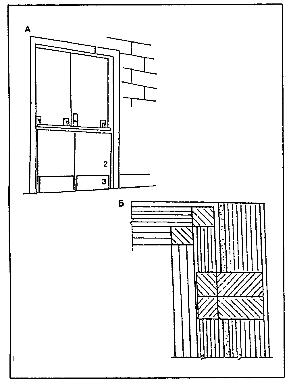

Требования к оборудованию залов и их элементов диктуются необходимостью обеспечения безопасности и долговечности оборудования (помимо вопросов обеспечения нормальных спортивных занятий).

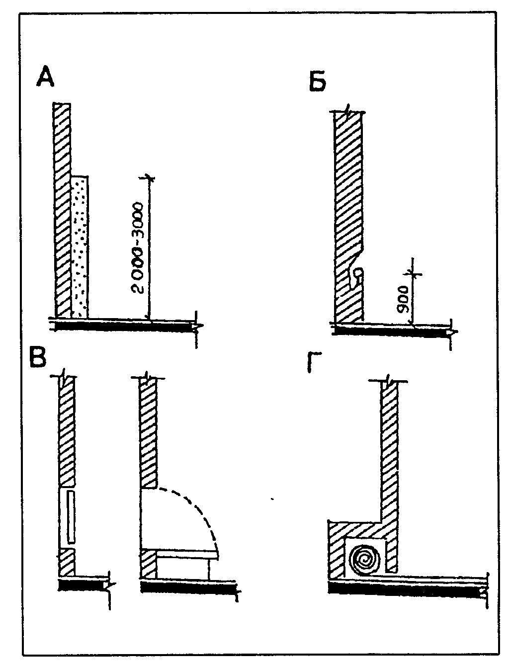

Элементы спортивных залов А - решение входа в зал: 1 - дверная коробка (устанавливается в одной плоскости со стеной зала); 2 - смотровая панель; 3 - противоударная панель; Б - фрагмент решения полос ориентации на полу спортивного зала для занятий инвалидов с ДЗ
Конструктивные решения стен, пола и оборудования зала зависят от его назначения и контингента пользователей.
Варианты решения стен спортивных залов А - мягкая обивка стен (на высоту 3 м при батуте, 2 м для гимнастики, борьбы); Б - поручень (встроенный или пристенный); В - откидная скамья для занятий и отдыха; Г - ниша для убирающегося гимнастического ковра

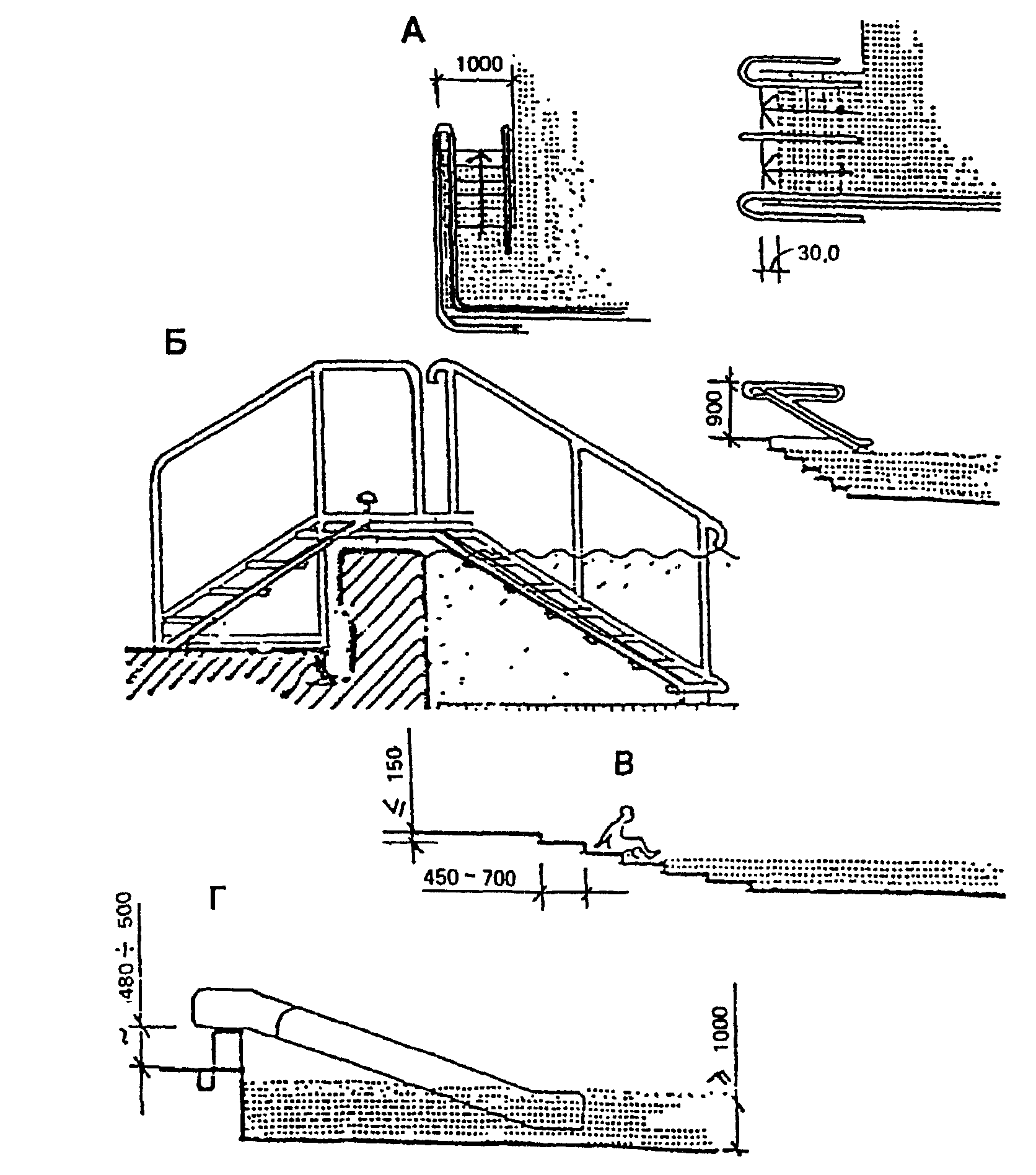

В мелком конце ванны следует устраивать пологую лестницу с минимальным размером подступенков 0,14 и проступей 0,3 м. Рекомендуется устраивать лестницу вне габаритов ванны.
В случае необходимости спуска в бассейн инвалидов, чья подвижность полностью зависит от ортопедических устройств, следует предусматривать установку желоба или специальных подъемников. Желоб может устанавливаться на высоте 0,5 м (в случае пересаживания с кресла-коляски) или на уровне обходной дорожки (при пересаживании с роликовой платформы). Подъемники могут устанавливаться на обходной дорожке, крепиться к потолку или стене.
Элементы спортивных залов А - лестница в мелком конце ванны для плавания; Б - съемная лестница; В - лестница в мелком конце учебной или оздоровительной ванны; Г - желоб

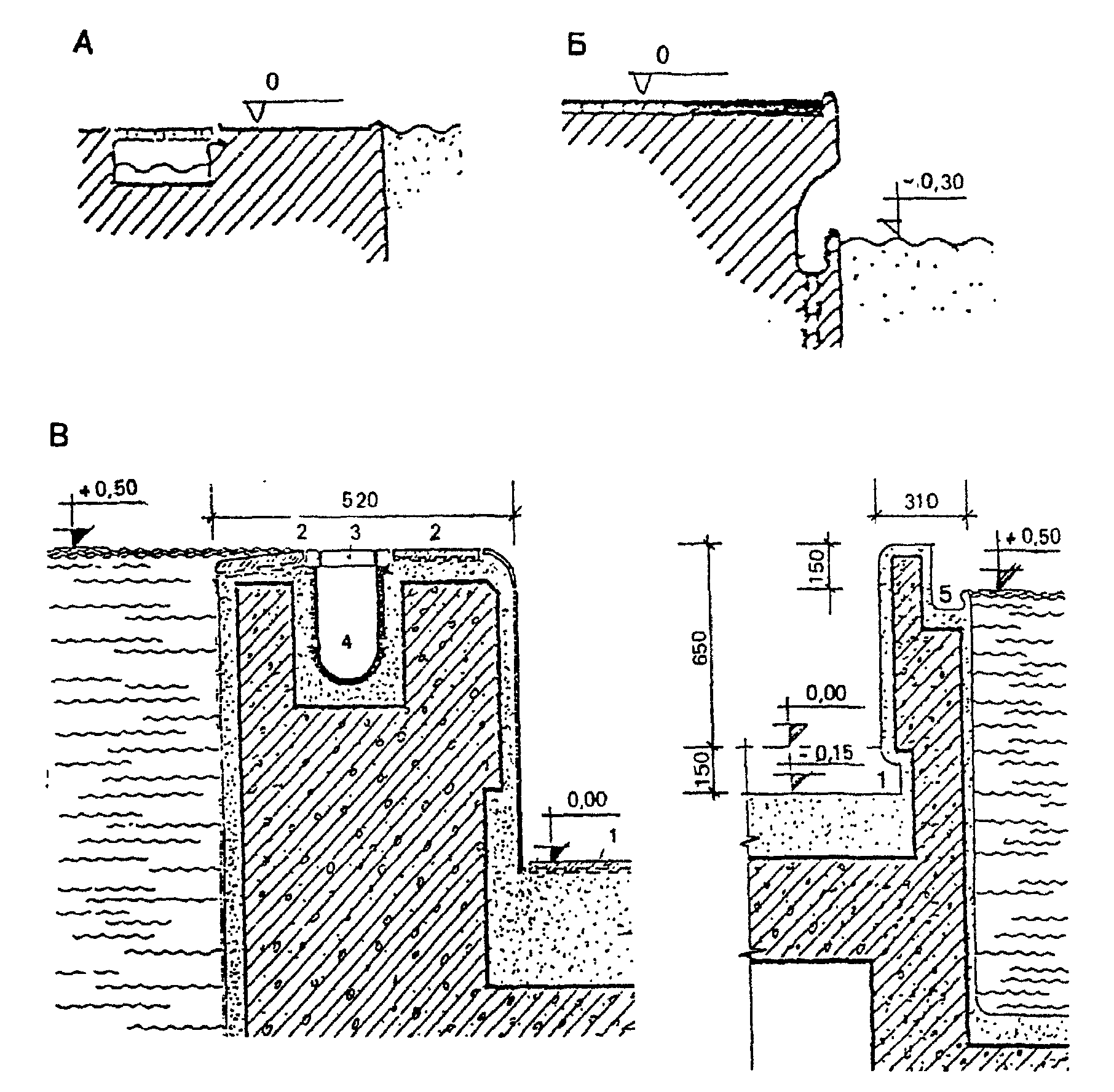

В ваннах для спортивного плавания переливной желоб следует устраивать на уровне обходной дорожки.
В торцах ванны следует предусматривать бортики высотой 0,5 м.
В ваннах для оздоровительных занятий и досуговых ваннах с устройством искусственной волны уровень воды следует предусматривать на 0,3 м ниже уровня обходной дорожки, а сток воды осуществляется в желоб, устроенный в толще борта.
В ваннах для оздоровительных и терапевтических занятий следует предусматривать решение борта с пониженным уровнем обходной дорожки (на 0,5 м) и с уровнем воды в уровне (или на 0,15 м ниже уровня) борта. В месте для самостоятельного входа инвалидов борт понижается до уровня воды.
Детали решения бортов ванн бассейнов А - борт ванны для спортивного плавания; Б - борт ванны досугового назначения; В - борта ванны для терапевтических занятий: 1 - обходная дорожка; 2 - нескользкое мягкое покрытие; 3 - решетка; 4 - сливной желоб; 5 - пенное корытце
