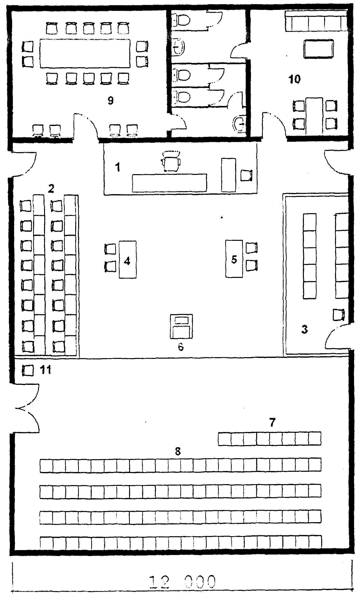

3. В главе "Содержание" изменить наименование приложения:
Приложение А. "Схема зала судебных заседаний с участием в процессе присяжных заседателей".

15. Исключить Приложение А "Схемы планировки городского суда на 7 составов.". Вместо него ввести: Приложение А "Схема зала заседаний суда с участием в процессе присяжных заседателей".
Приложение А
ИЗМЕНЕНИЯ N 1 СВОДА ПРАВИЛ ПО ПРОЕКТИРОВАНИЮ И СТРОИТЕЛЬСТВУ
1. Процессуальная зона для председательствующего и секретаря судебного заседания.
2. Места присяжных заседателей из расчета 1 кв. м на одного присяжного заседателя, плюс 4 запасных места для присяжных заседателей из расчета 0,8 кв. м на одного присяжного заседателя.
3. Подзона для подсудимых и конвоя.
4. Подзона для обвинения.
5. Подзона для защиты.
6. Кафедра свидетелей.
7. Места для допрошенных свидетелей.
8. Места для публики из расчета 0,6 кв. м на одно место.
9. Совещательная комната для присяжных заседателей.
10. Комната для председательствующего.
11. Место судебного пристава по обеспечению охраны порядка.
