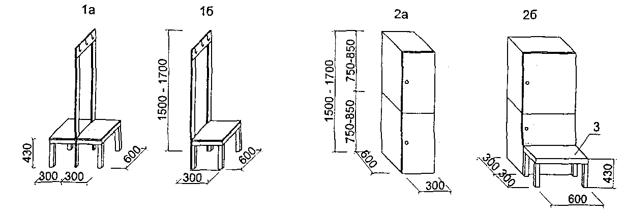

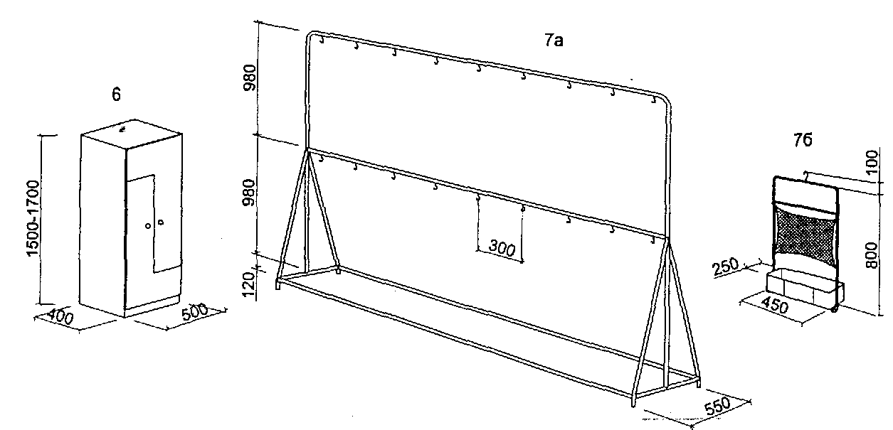

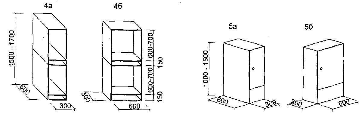

1 - скамьи для переодевания со спинкой и крючками (а - двухсторонняя, б - односторонняя); 2 - двухъярусные закрытые шкафы для домашней одежды (а - с дверцей по узкой стороне, б - с дверцей по широкой стороне); 3 - скамья для переодевания без спинки, приставная; 4 - двухъярусные открытые шкафы для хранения одежды в гардеробной с обслуживанием (а - открытой по узкой стороне, б - открытой по широкой стороне); 5 - одноярусные закрытые шкафы для домашней одежды (а - с дверцей по узкой стороне, б - с дверцей по широкой стороне); 6 - двухсекционный шкаф для домашней одежды; 7 - вешалка для хранения одежды в гардеробной с обслуживанием (а - перекладина, б - переносной каркас)
Рис. 5.2 Мебель и оборудование. Габаритные схемы

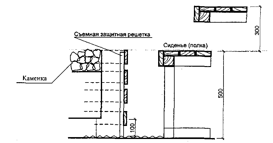

Детали оборудования (разрез)

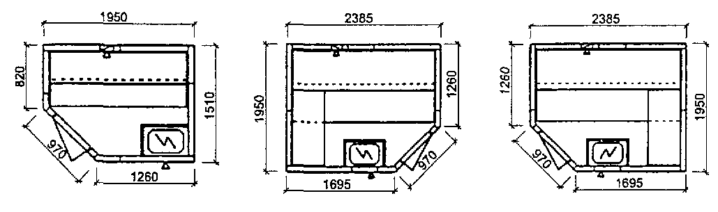

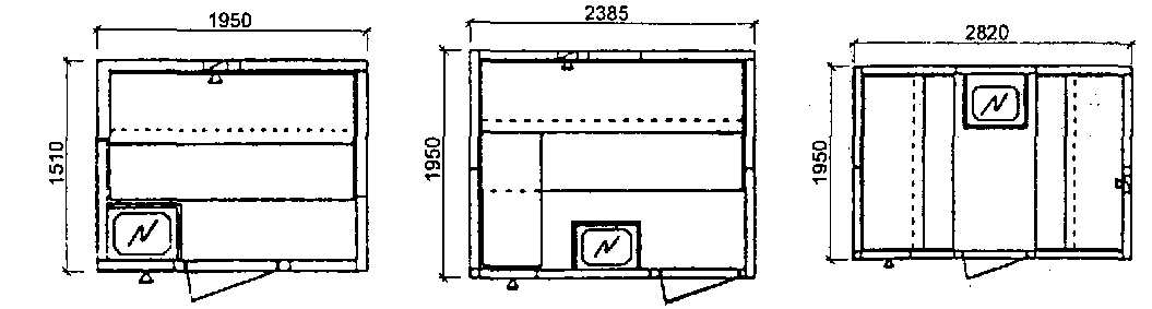

Рис. 6.2 Варианты решений и оборудование саун
