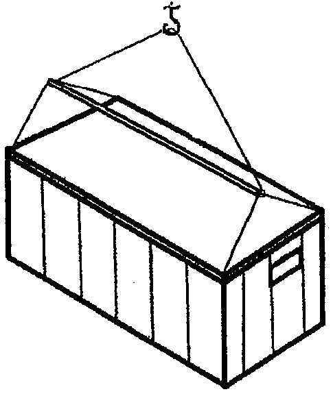

Строповка должна обеспечить безопасный подъем и установку здания непосредственно в проектное положение. Применяют следующие схемы строповки зданий: с расположением строповочных устройств (отверстий, петель, крюков) в верхнем и нижнем поясах, с наклонными и вертикальными стропами, передающими и не передающими усилие распора на каркас здания. Длина ветвей двух- и четырехветвевого стропов принимается не менее 0,7 и 0,8 соответственно от наибольшего расстояния между строповочными петлями так, чтобы угол между ветвями не превышал 90°.
Наиболее применяемые схемы строповки здания со стропами по ГОСТ 25573-82* показаны на рис. 5: а - строповка за верхний пояс с помощью четырехветвевого стропа типа 4 СК; б - строповка за верхний пояс с помощью двухветвевого стропа типа 2 СК и траверсы; в - строповка за нижний пояс с помощью стропов и двух траверс.
а)
МЕТОДИЧЕСКАЯ ДОКУМЕНТАЦИЯ В СТРОИТЕЛЬСТВЕ  ПРОЕКТ ОРГАНИЗАЦИИ РАБОТ, ПРОЕКТ ПРОИЗВОДСТВА РАБОТ НА ОБУСТРОЙСТВО МОБИЛЬНОГО СЛУЖЕБНО-БЫТОВОГО ЦЕНТРА. РАЗРАБОТКА И ОФОРМЛЕНИЕ  МДС 12-51.2009
б)
в)
Рис. 5. Схемы строповки мобильного здания
Перемещение здания к месту установки производится на высоте не более 1 м и в положении, близком к проектному. Чтобы исключить вращение здания, пользуются оттяжками длиной не менее 10 м. При монтажной высоте здания выше 3 м применяют съемные грузозахватные приспособления с автоматической или полуавтоматической строповкой и расстроповкой.
Монтаж здания ведется в следующем порядке. Монтажники, стоящие вдоль здания, принимают его над местом установки на высоте не выше 1 м, опускают до высоты 0,1 - 0,2 м и ломиками рихтуют его в плане по рискам, нанесенным на фундаменте. Отклонение здания от рисок не должно превышать 10 - 15 мм. Монтажник, стоящий в торце здания, контролирует положение здания и подает команды. Вертикальность здания контролируют с помощью рейки-отвеса и регулируют путем металлических подкладок на фундамент. Отклонение плоскостей стен от вертикали в верхнем сечении не должно превышать 10 мм.

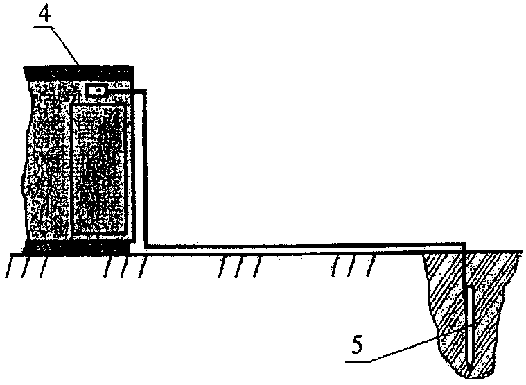

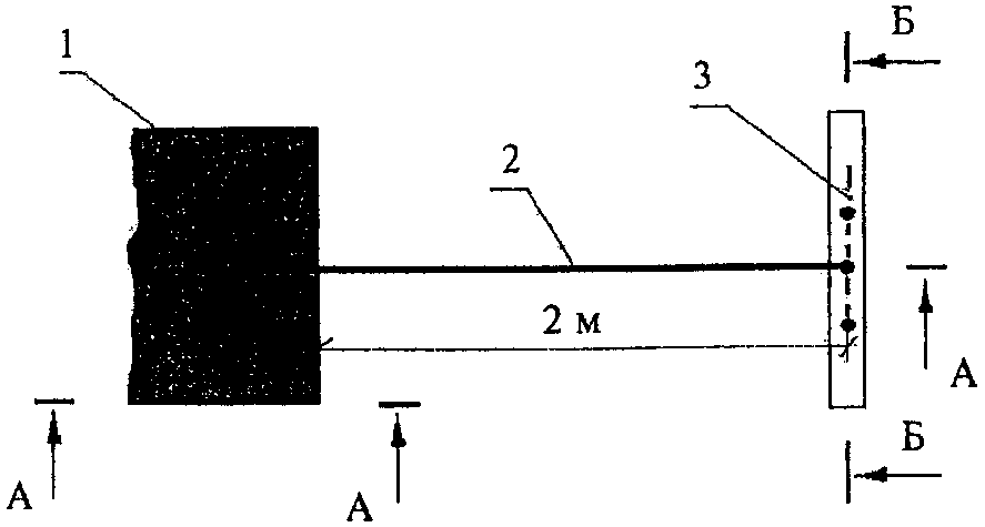

Заземление здания производится по схеме рис. 6 до подключения его к источнику. На заземлении в плане показаны фрагмент здания 1, токопровод-шина 2 и заземлитель 3, который на расстоянии около 2 м заглубляется в грунт на глубину не менее 0,7 м. При недостаточной мощности одного заземлителя устраивается второй такой же заземлитель с противоположной стороны здания.
Вводная коробка 4 устанавливается снаружи над входной дверью здания (см. сечение по А-А). Токопровод входит в нижнее отверстие вводной коробки и закрепляется болтом к зажиму нулевого провода. Заземлитель состоит из одного или нескольких стальных стержней 5 диаметром 20 мм и длиной 1,2 м, соединенных стальной полосой 6 (см. сечение по Б-Б). Все соединения заземлителя выполняют на сварке.
Заземление в плане
А-А

Рис. 6. Устройство заземления
Перед подключением сети делают замеры электрического сопротивления изоляции, зануления и заземления.
