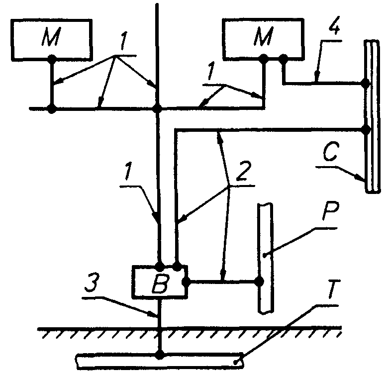

542.4. Главные заземляющие зажимы или шины
542.4.1. В каждой установке должен быть предусмотрен главный заземляющий зажим или шина и к нему (или к ней) должны быть присоединены:
- заземляющие проводники;
- защитные проводники;
- проводники главной системы уравнивания потенциалов (см. Приложение В);
- проводники рабочего заземления (если оно требуется).
542.4.2. В доступном месте следует предусматривать возможность разъема (отсоединения) заземляющих проводников для измерения сопротивления растеканию заземляющего устройства. Эта возможность может быть обеспечена при помощи главного заземляющего зажима или шины. Конструкция зажима должна позволять его отсоединение только при помощи инструмента, быть механически прочной и обеспечивать непрерывность электрической цепи.
543. ЗАЩИТНЫЕ ПРОВОДНИКИ
Примечание. Требования к защитным проводникам для систем уравнивания потенциалов см. в разделе 547.
543.1. Наименьшие площади поперечного Сечения защитных проводников должны быть:
- рассчитаны в соответствии с 543.1.1 или
- выбраны в соответствии с 543.1.2.
В обоих случаях следует учитывать требования 543.1.3.
