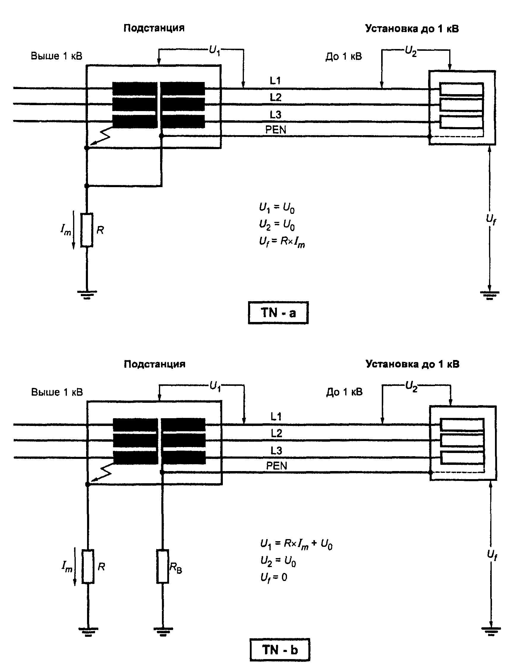

Рисунок 44В. TN-системы

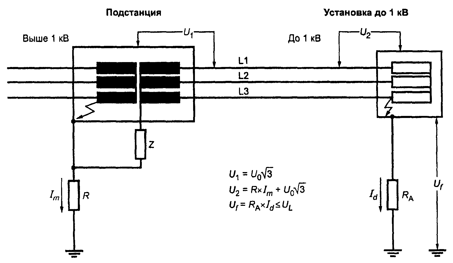

Рисунок 44С. ТТ-системы

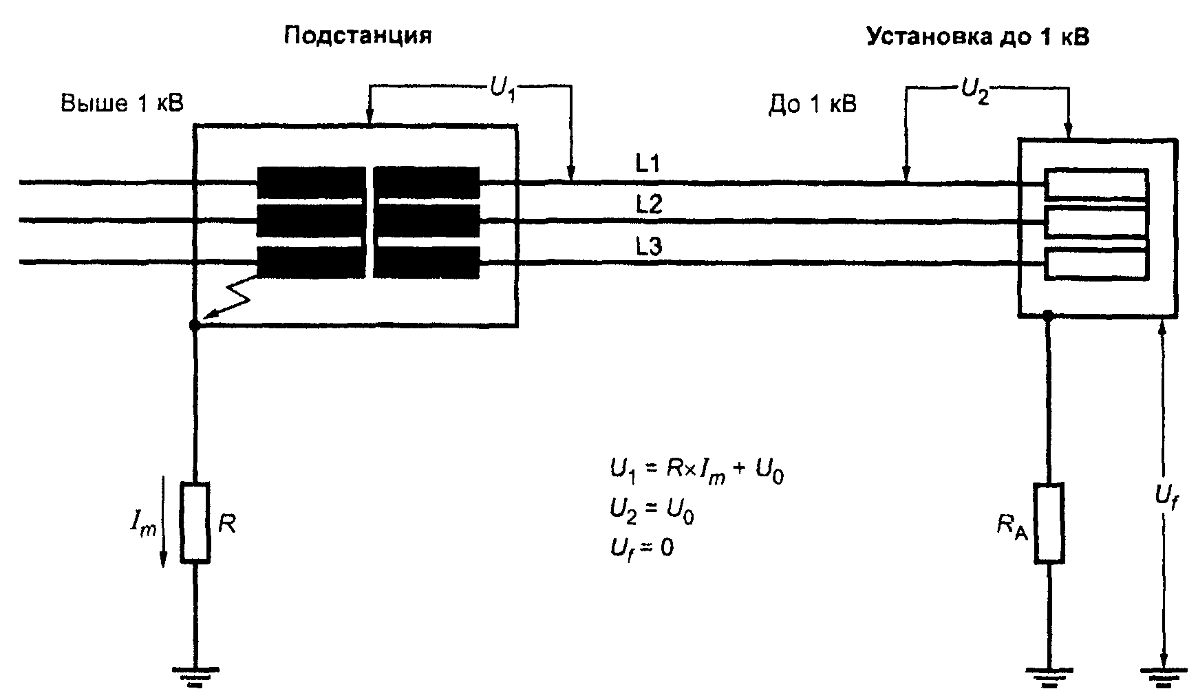

Рисунок 44D. IT-системы, пример а)

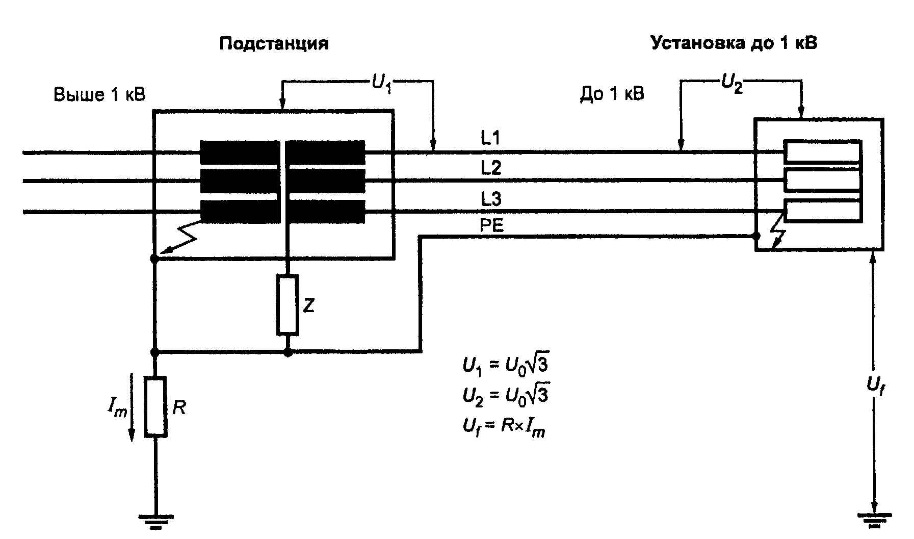

Рисунок 44Е. IT-системы, пример b)

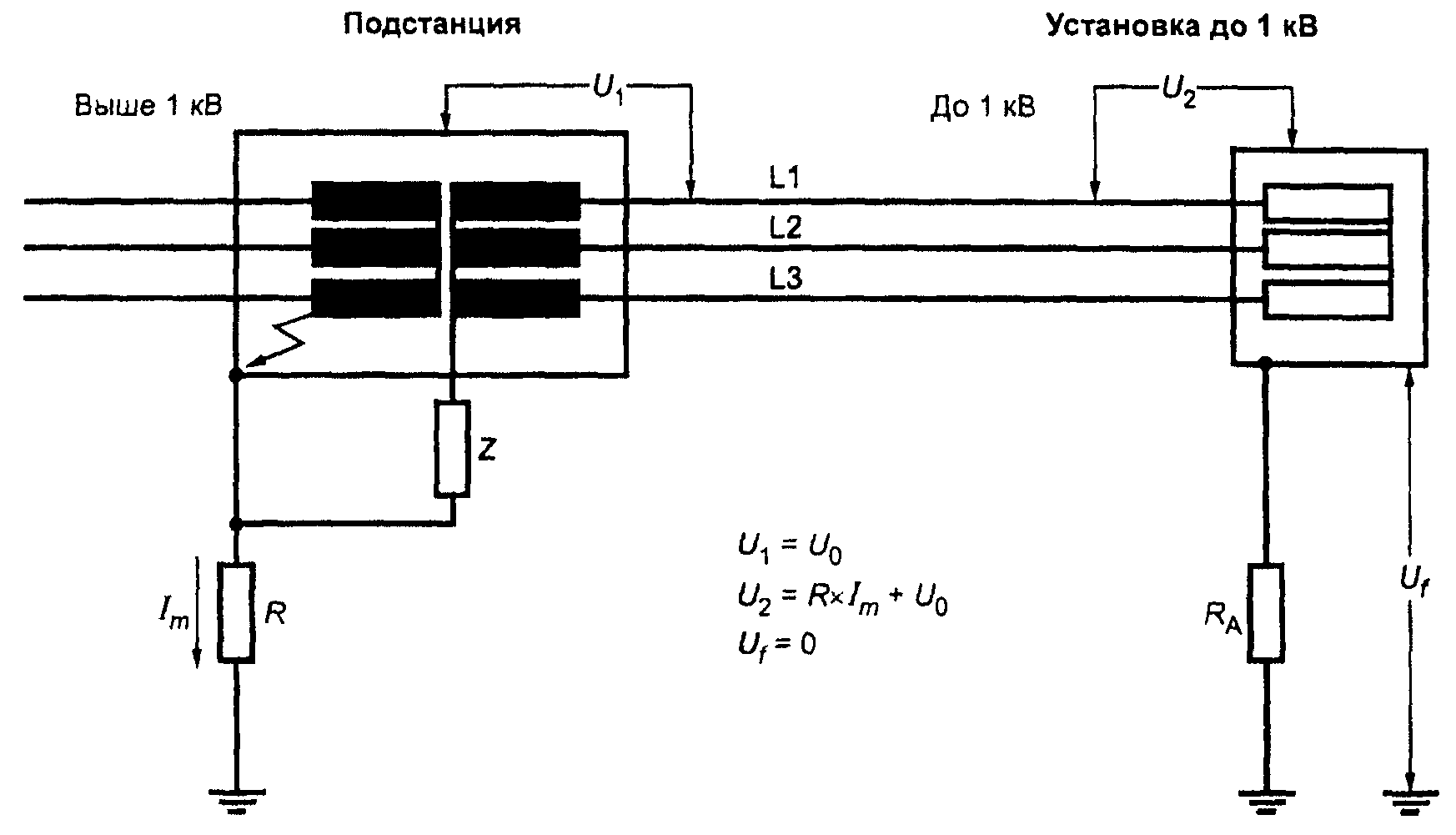

Рисунок 44F. IT-системы, пример с1)

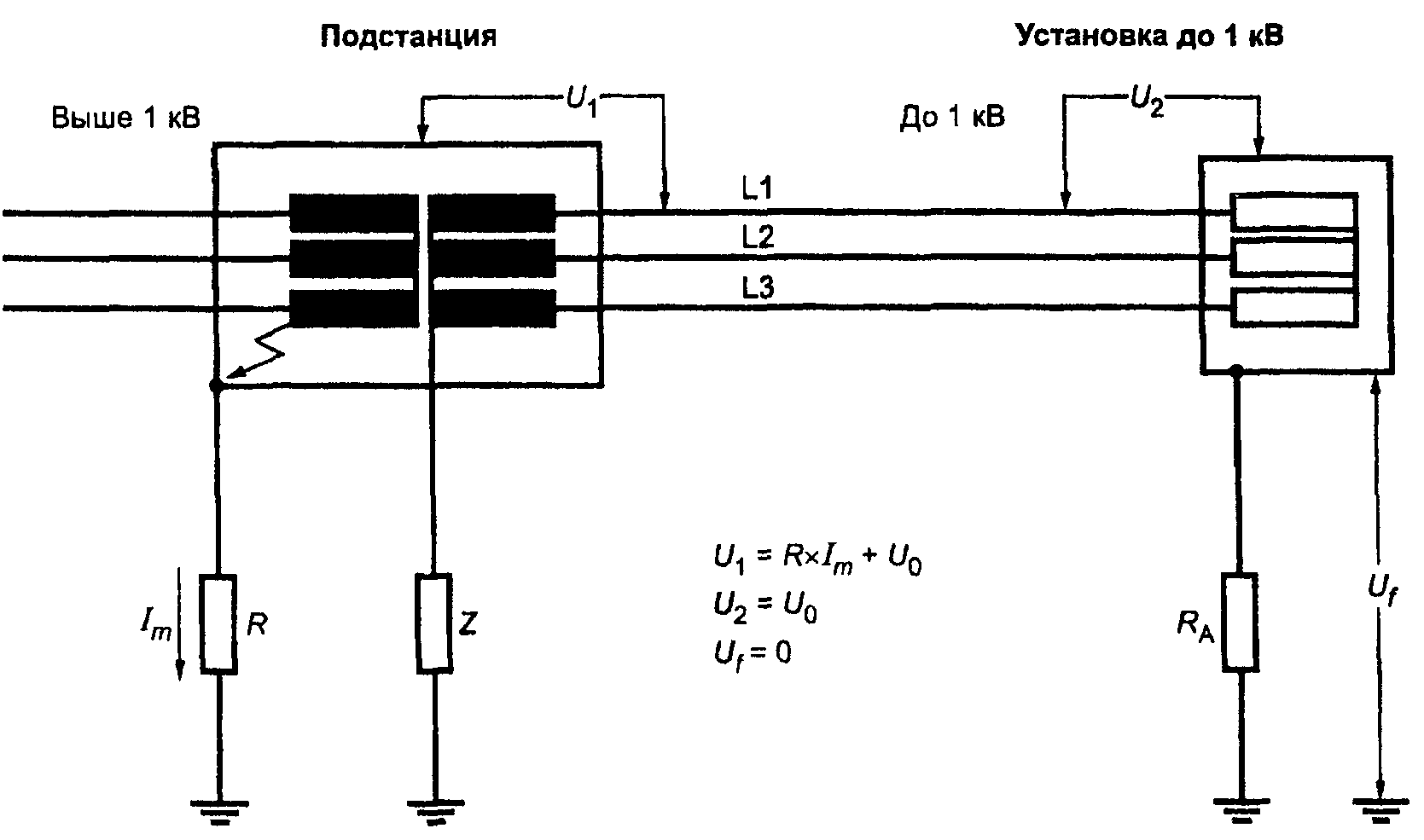

Рисунок 44G. IT-системы, пример с2)
