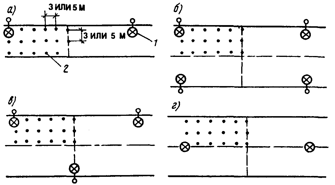

2.2. Количественные показатели - уровни освещения проезжей части улиц, дорог и площадей городов, поселков и сельских населенных пунктов определяются категорией улиц и дорог, климатической зоной их размещения, наибольшей часовой интенсивностью движения в обоих направлениях и типом дорожного покрытия. В городах и поселках для проезжих частей улиц, дорог и площадей с асфальтобетонными покрытиями уровень освещения регламентируется величиной средней яркости покрытия (см. Прил. 1, табл. 1). Исключение составляют города и поселки, расположенные в Северной строительно-климатической зоне азиатской части СССР и севернее 66° северной широты в европейской части СССР, где уровень освещения регламентируется величиной средней освещенности (см. Прил. 1, табл. 1).
Все остальные объекты НО в городах, поселках и сельских населенных пунктах регламентируются величиной средней освещенности (см. Прил. 1, табл. 2 - 4).

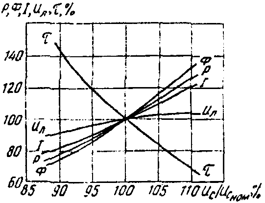

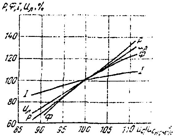

2.14. Световые параметры ламп ДНаТ, ДРИ, ДРЛ и сроки их службы в значительной мере зависят от электрических параметров пускорегулирующих аппаратов (ПРА), с которыми они включены, и от напряжения сети. Определяющими параметрами ПРА в виде индуктивных дросселей являются их контрольные точки (Прил. 3) - величины допустимых значений тока дросселя при соответствующем напряжении сети. Схема измерения тока дросселя приведена на рис. 1 Прил. 3.
Характер изменения световых и электрических параметров ламп ДНаТ, ДРЛ и ДРИ от напряжения питания приведены в Прил. 4.
Для ламп накаливания (лн) изменение световых, электрических параметров и особенно срока службы велико при повышении напряжения питания (Прил. 4), что помимо их низкой экономичности дополнительно стимулирует необходимость их замены в НО.

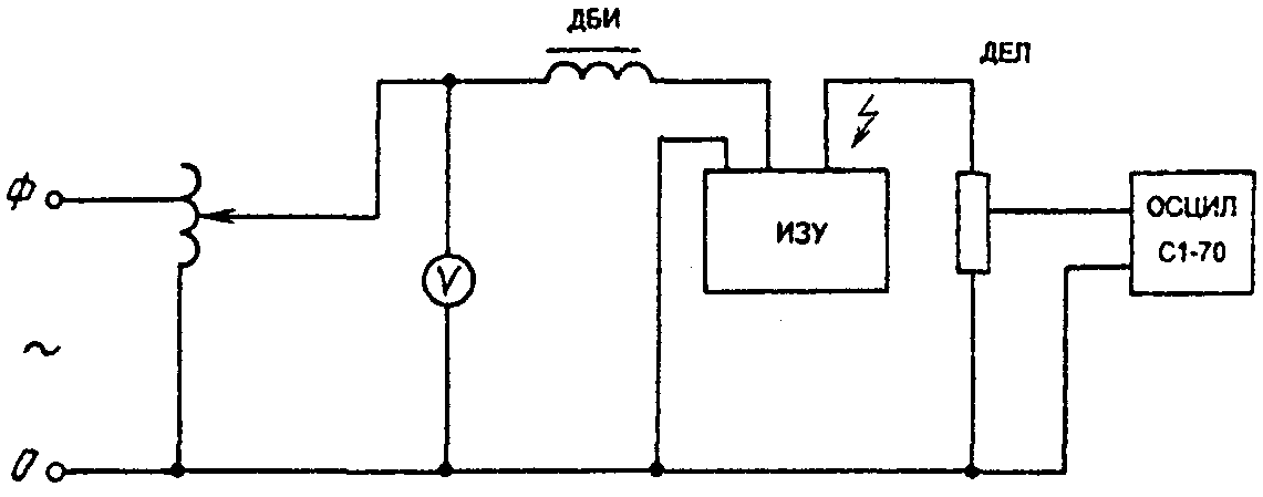

2.16. Схемы включения ламп ДНаТ и ДРИ содержат импульсные зажигающие устройства (Прил. 5), необходимые для создания высоковольтных одиночных импульсов (ДНаТ) или группы высоковольтных импульсов (ДРИ). После зажигания дуги в лампах импульсные зажигающие устройства перестают генерировать импульсы. Следует обращать внимание на согласование амплитуды включающего импульса и типа применяемой лампы, так как завышение амплитуды может приводить к преждевременному выходу их из строя, а занижение - к незажиганию лампы. В Прил. 5 приведена электрическая схема контроля амплитуды зажигающего устройства. Импульсные зажигающие устройства последовательно-параллельного типа, кроме того, требуют согласования по току лампы, что следует учитывать при проведении замен зажигающих устройств.

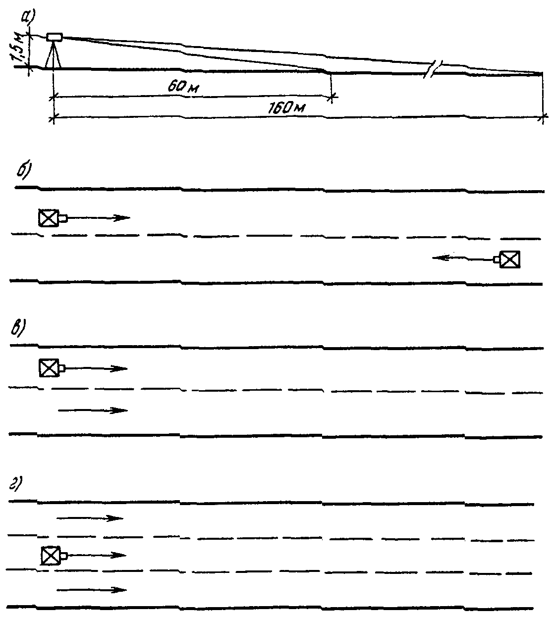

2.23. Измерение уровней освещения в установках НО рекомендуется производить по методике, приведенной в Прил. 6.

4.111. Изменение количественных светотехнических показателей установок НО при отклонении напряжения в пределах 10% от номинального определяется следующей формулой:
УКАЗАНИЯ ПО ЭКСПЛУАТАЦИИ УСТАНОВОК НАРУЖНОГО ОСВЕЩЕНИЯ ГОРОДОВ, ПОСЕЛКОВ И СЕЛЬСКИХ НАСЕЛЕННЫХ ПУНКТОВ ,
где УКАЗАНИЯ ПО ЭКСПЛУАТАЦИИ УСТАНОВОК НАРУЖНОГО ОСВЕЩЕНИЯ ГОРОДОВ, ПОСЕЛКОВ И СЕЛЬСКИХ НАСЕЛЕННЫХ ПУНКТОВ - средняя яркость покрытия при номинальном напряжении сети УКАЗАНИЯ ПО ЭКСПЛУАТАЦИИ УСТАНОВОК НАРУЖНОГО ОСВЕЩЕНИЯ ГОРОДОВ, ПОСЕЛКОВ И СЕЛЬСКИХ НАСЕЛЕННЫХ ПУНКТОВ ;
УКАЗАНИЯ ПО ЭКСПЛУАТАЦИИ УСТАНОВОК НАРУЖНОГО ОСВЕЩЕНИЯ ГОРОДОВ, ПОСЕЛКОВ И СЕЛЬСКИХ НАСЕЛЕННЫХ ПУНКТОВ - средняя яркость покрытия при фактическом значении напряжения сети УКАЗАНИЯ ПО ЭКСПЛУАТАЦИИ УСТАНОВОК НАРУЖНОГО ОСВЕЩЕНИЯ ГОРОДОВ, ПОСЕЛКОВ И СЕЛЬСКИХ НАСЕЛЕННЫХ ПУНКТОВ ;
УКАЗАНИЯ ПО ЭКСПЛУАТАЦИИ УСТАНОВОК НАРУЖНОГО ОСВЕЩЕНИЯ ГОРОДОВ, ПОСЕЛКОВ И СЕЛЬСКИХ НАСЕЛЕННЫХ ПУНКТОВ - значение изменения светового потока источника света в светильниках установки в процентах на 1% изменения напряжения питания.
Для ламп накаливания УКАЗАНИЯ ПО ЭКСПЛУАТАЦИИ УСТАНОВОК НАРУЖНОГО ОСВЕЩЕНИЯ ГОРОДОВ, ПОСЕЛКОВ И СЕЛЬСКИХ НАСЕЛЕННЫХ ПУНКТОВ , для ламп ДРЛ и ДРИ УКАЗАНИЯ ПО ЭКСПЛУАТАЦИИ УСТАНОВОК НАРУЖНОГО ОСВЕЩЕНИЯ ГОРОДОВ, ПОСЕЛКОВ И СЕЛЬСКИХ НАСЕЛЕННЫХ ПУНКТОВ , для ламп ДНаТ УКАЗАНИЯ ПО ЭКСПЛУАТАЦИИ УСТАНОВОК НАРУЖНОГО ОСВЕЩЕНИЯ ГОРОДОВ, ПОСЕЛКОВ И СЕЛЬСКИХ НАСЕЛЕННЫХ ПУНКТОВ .
