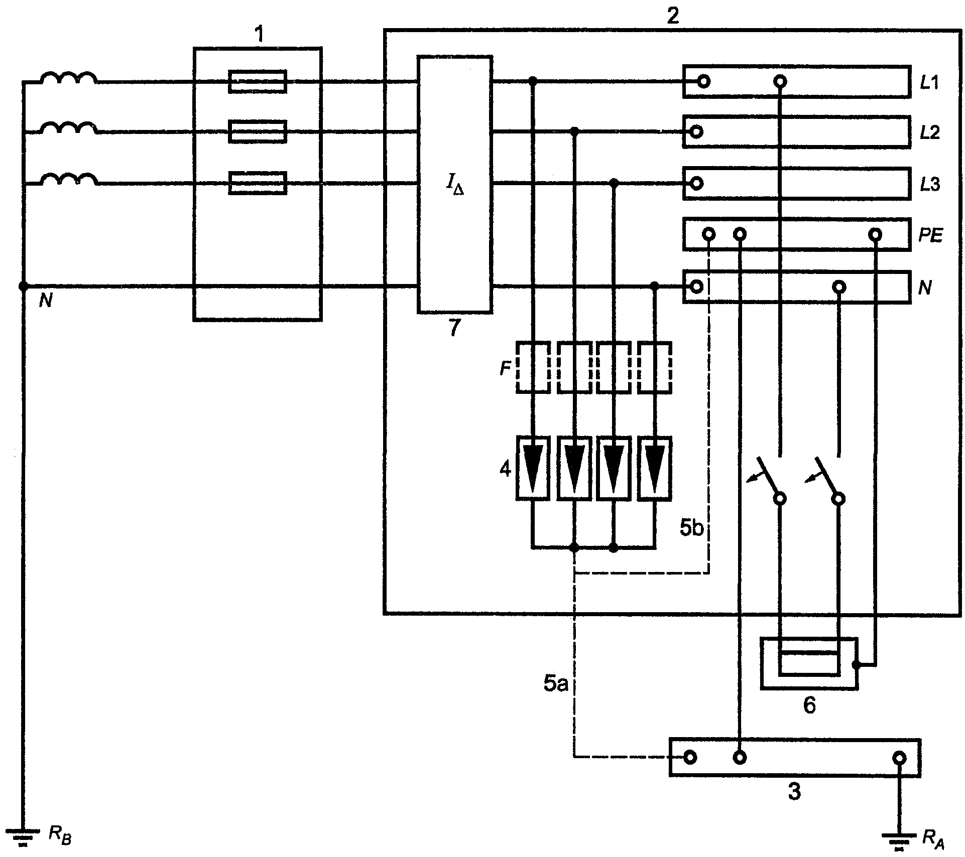

ГОСУДАРСТВЕННЫЙ СТАНДАРТ РОССИЙСКОЙ ФЕДЕРАЦИИ  ЭЛЕКТРОУСТАНОВКИ ЗДАНИЙ  ЧАСТЬ 5  ВЫБОР И МОНТАЖ ЭЛЕКТРООБОРУДОВАНИЯ  РАЗДЕЛ 534  УСТРОЙСТВА ДЛЯ ЗАЩИТЫ ОТ ИМПУЛЬСНЫХ ПЕРЕНАПРЯЖЕНИЙ  Electrical installations of buildings. Part 5. Selection and erection of electrical equipment. Section 534. Devices for protection against surge overvoltages  ГОСТ Р 50571.26-2002 (МЭК 60364-5-534-97)
1 - ввод распределительной сети; 2 - распределительный щит; 3 - главный заземляющий зажим (шина); 4 - УЗИП; 5a, 5b - заземление УЗИП; 6 - защищаемое оборудование; F - защитное устройство, указанное изготовителем (предохранитель, автоматический выключатель, УДП);
ГОСУДАРСТВЕННЫЙ СТАНДАРТ РОССИЙСКОЙ ФЕДЕРАЦИИ  ЭЛЕКТРОУСТАНОВКИ ЗДАНИЙ  ЧАСТЬ 5  ВЫБОР И МОНТАЖ ЭЛЕКТРООБОРУДОВАНИЯ  РАЗДЕЛ 534  УСТРОЙСТВА ДЛЯ ЗАЩИТЫ ОТ ИМПУЛЬСНЫХ ПЕРЕНАПРЯЖЕНИЙ  Electrical installations of buildings. Part 5. Selection and erection of electrical equipment. Section 534. Devices for protection against surge overvoltages  ГОСТ Р 50571.26-2002 (МЭК 60364-5-534-97) - заземляющий электрод (сопротивление);
ГОСУДАРСТВЕННЫЙ СТАНДАРТ РОССИЙСКОЙ ФЕДЕРАЦИИ  ЭЛЕКТРОУСТАНОВКИ ЗДАНИЙ  ЧАСТЬ 5  ВЫБОР И МОНТАЖ ЭЛЕКТРООБОРУДОВАНИЯ  РАЗДЕЛ 534  УСТРОЙСТВА ДЛЯ ЗАЩИТЫ ОТ ИМПУЛЬСНЫХ ПЕРЕНАПРЯЖЕНИЙ  Electrical installations of buildings. Part 5. Selection and erection of electrical equipment. Section 534. Devices for protection against surge overvoltages  ГОСТ Р 50571.26-2002 (МЭК 60364-5-534-97) - заземляющий электрод (сопротивление) системы питания
Рисунок A.1. Установка УЗИП в системах TN

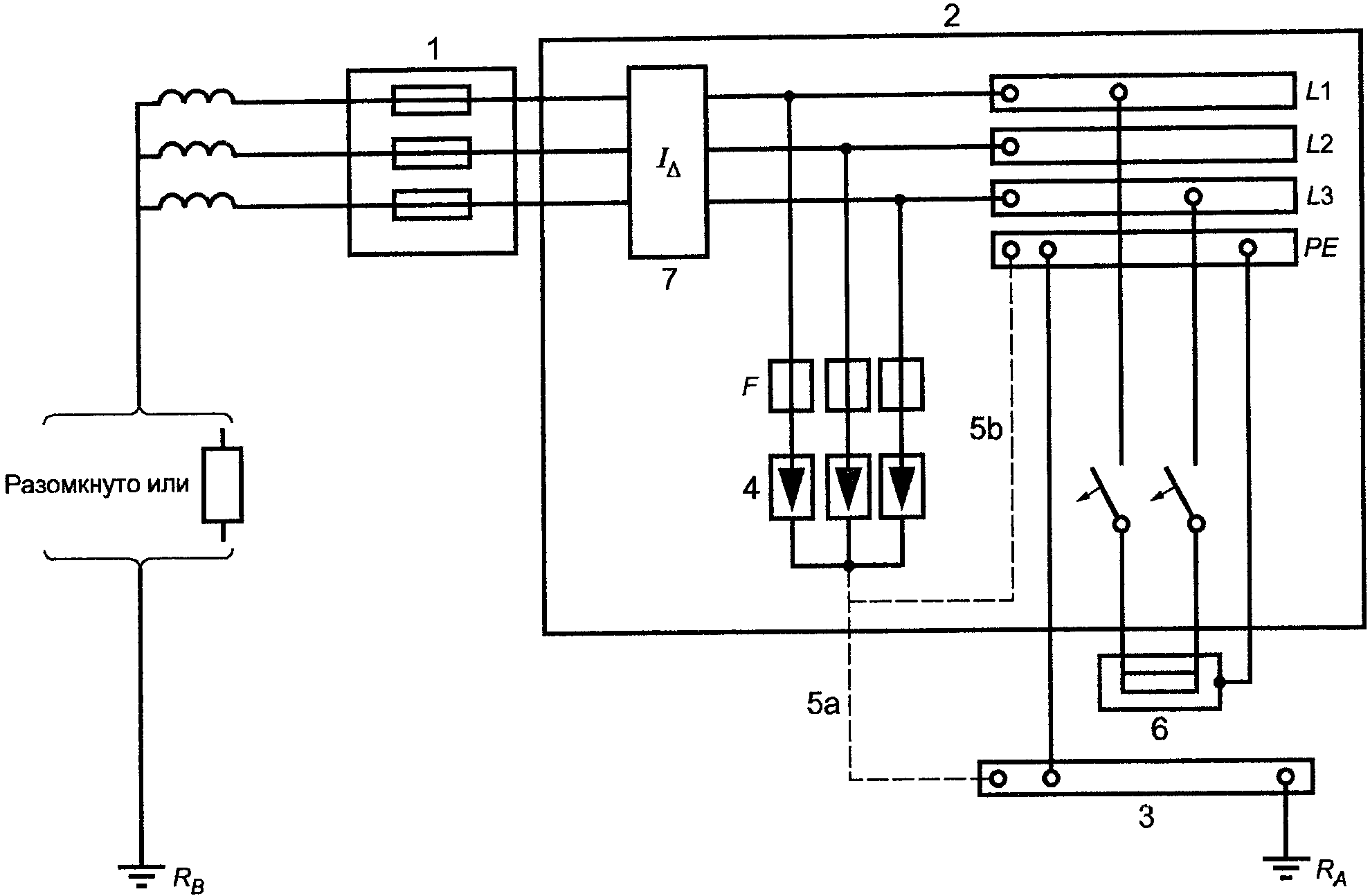

1 - ввод распределительной сети; 2 - распределительный щит; 3 - главный заземляющий зажим (шина); 4 - УЗИП; 5a, 5b - заземление УЗИП; 6 - защищаемое оборудование; 7 - УДТ; F - защитное устройство, указанное изготовителем (предохранитель, автоматический выключатель, УДП);
Рисунок B.1. Установка УЗИП в системах TT со стороны нагрузки УДТ

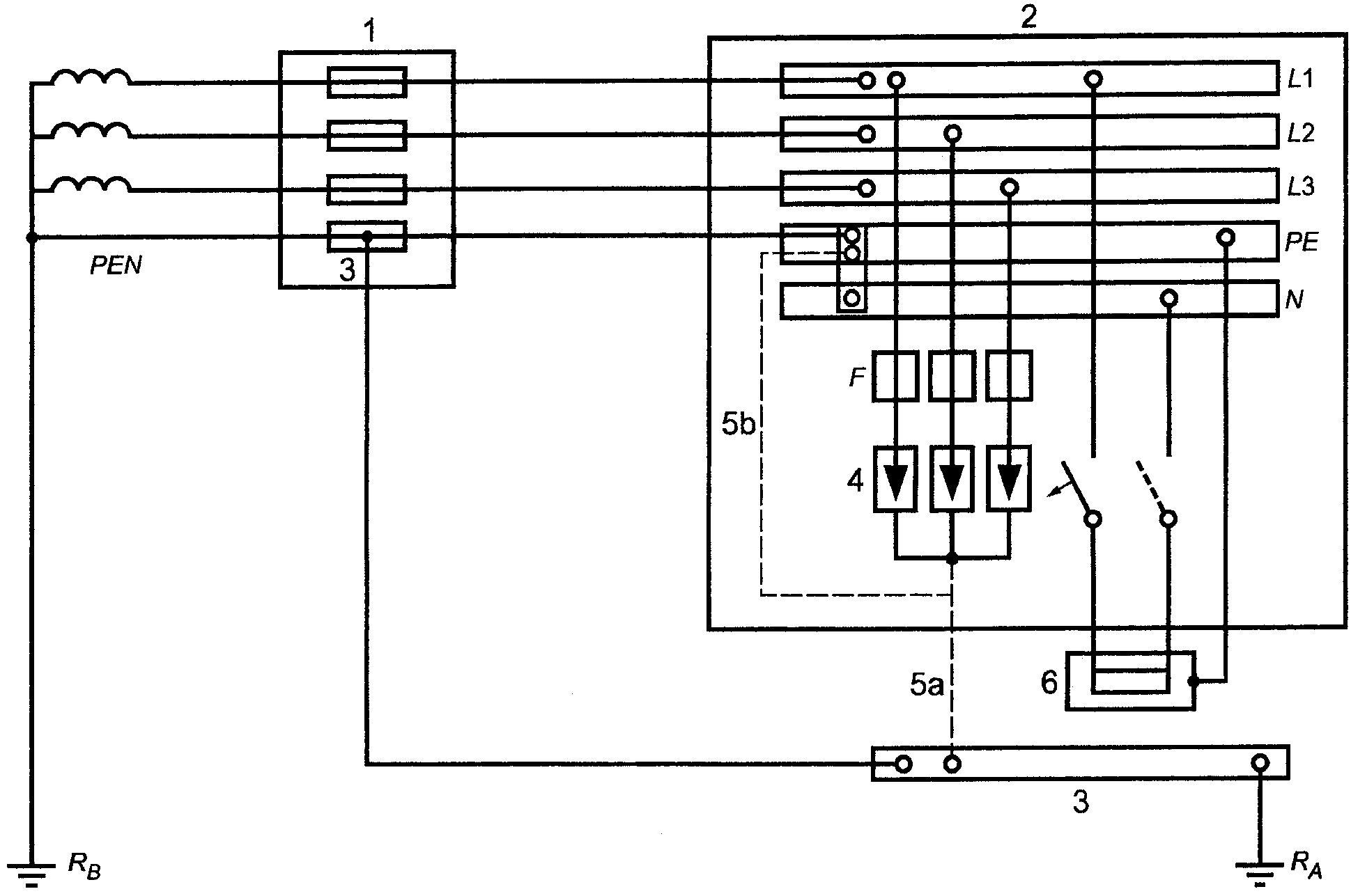

1 - ввод распределительной сети; 2 - распределительный щит; 3 - главный заземляющий зажим (шина); 4 - УЗИП; 4a - УЗИП по 534.2.3.2 или искровой разрядник; 5a, 5b - заземление УЗИП; 6 - защищаемое оборудование; 7 - УДТ; F - защитное устройство, указанное изготовителем (предохранитель, автоматический выключатель, УДП);
Рисунок B.2. Установка УЗИП в системах IT со стороны питания УДТ

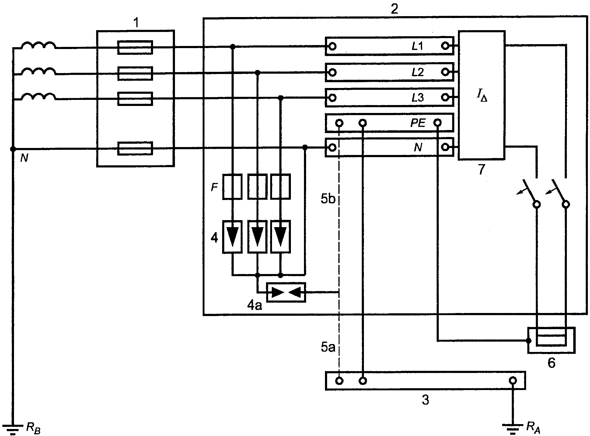

Рисунок C.1. Установка УЗИП в системах ТТ со стороны нагрузки УДТ
