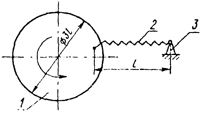

4.4.2. Проверку износостойкости спирального шнура (п. 2.6.2) проводят на стенде, принципиальная схема которого приведена на чертеже.
1 - диск: 2 - спиральный шнур; 3 - крепление
Диск стенда должен совершать вращательное движение с частотой вращения не более 60
До начала и через 2 ч после окончания испытаний проводят внешний осмотр, измерение электрического сопротивления токопроводящей жилы постоянному току по ГОСТ 7229-76 и определение длины спиральной части шнура линейкой по ГОСТ 427-76.
Остаточную деформацию спирального шнура (
) в процентах вычисляют по формуле
где l - длина спиральной части шнура до испытания, мм;
- длина спиральной части шнура после испытания, мм.
Шнур считают выдержавшим испытание, если оболочка не имеет повреждений, видимых внешним осмотром без применения увеличительного прибора, остаточная деформация не превышает 20%, а электрическое сопротивление токопроводящей жилы увеличится не более чем на 50% от указанного в п. 2.5.1.
