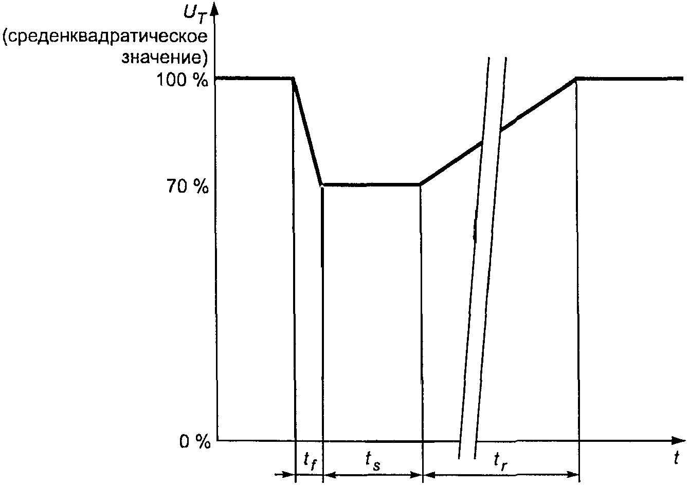

характеристики изменения напряжения, приведенные в таблице 3, при уровне испытательного напряжения 70%
являются типичными при пуске электродвигателя и характеризуются малым временем понижения напряжения
и значительным временем нарастания напряжения
Зависимость изменения напряжения от времени показана на рисунке 2. В обоснованных случаях могут быть применены иные формы изменений напряжения в соответствии с решением технического комитета, разрабатывающего стандарты на ТС конкретного вида.
- время понижения напряжения;
- время нарастания напряжения;
- время выдержки на пониженном напряжении
Рисунок 2. Зависимость изменения напряжения от времени

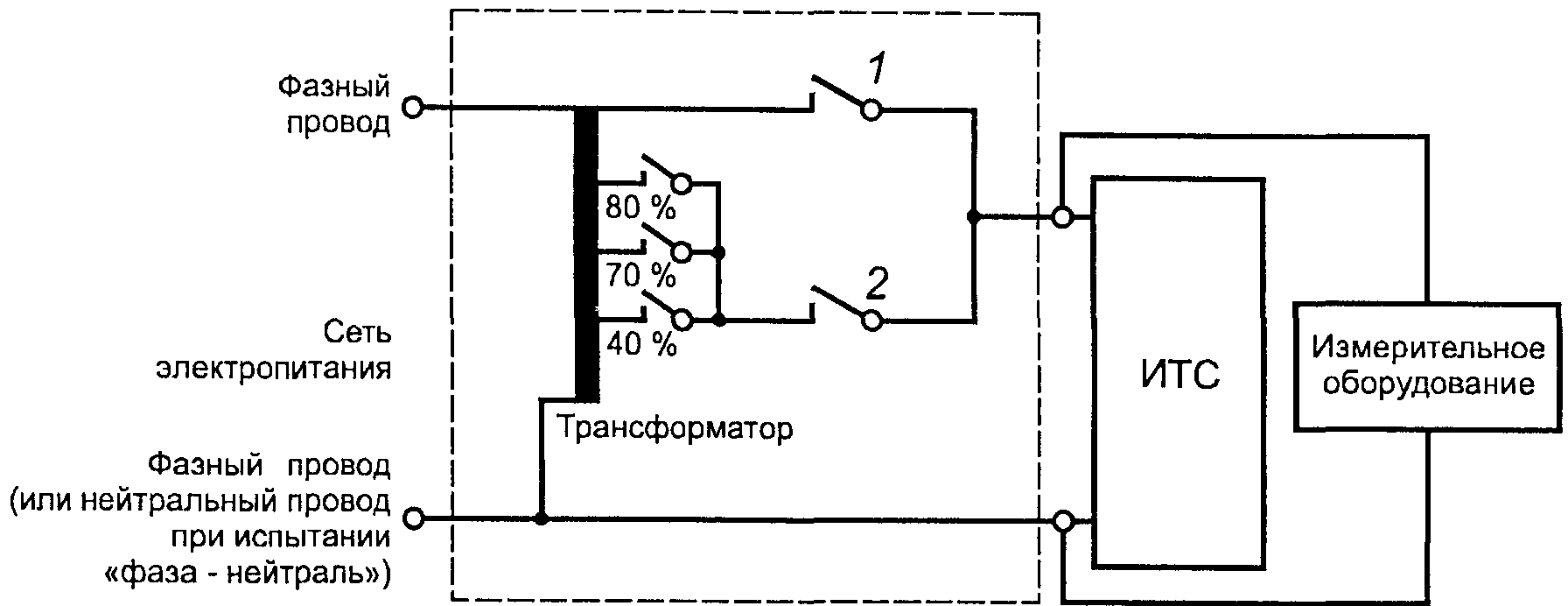

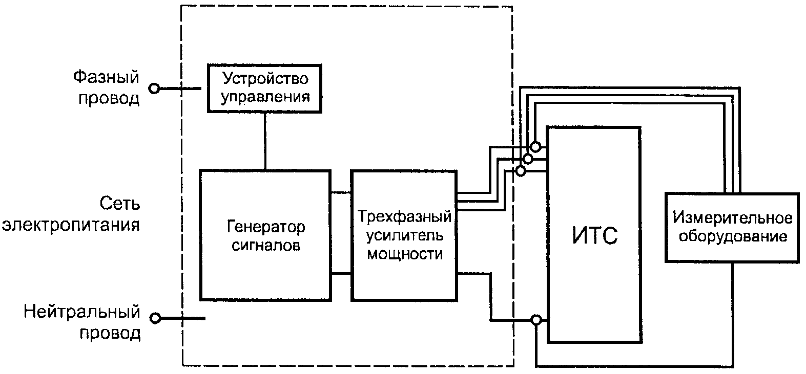

Испытание должно проводиться с ИТС, подключенным к ИГ при помощи кабеля электропитания минимальной длины, установленной изготовителем ИТС. Если длина кабеля не установлена, используют возможно более короткий кабель, пригодный для подключения ИТС к ИГ.
Испытательная установка должна обеспечивать:
- провалы напряжения электропитания;
- кратковременные прерывания напряжения электропитания;
- изменения напряжения электропитания от номинального до изменяемого напряжения (дополнительное испытание).
Примеры испытательных установок приведены в Приложении Г.

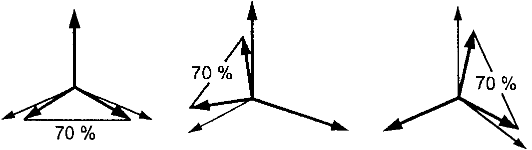

Испытания трехфазных систем на устойчивость к кратковременным прерываниям напряжения проводят в трех фазах одновременно по 5.1.
Испытания однофазных систем на устойчивость к провалам напряжения проводят по 5.1. При этом проводят одну серию испытаний.

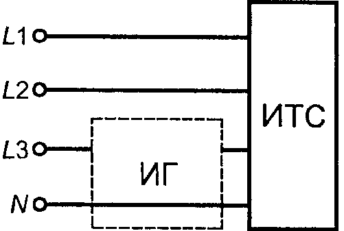

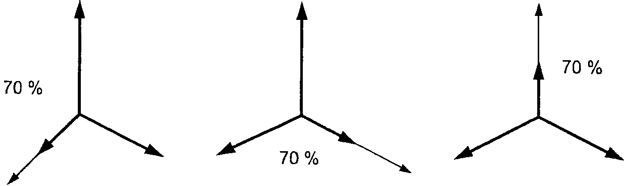

Испытания трехфазных систем с нейтральным проводом на устойчивость к провалам напряжения проводят для каждого из напряжений "фаза-нейтраль" и "фаза-фаза" по отдельности по 5.1. Всего проводят шесть различных серий испытаний (см. рисунки 3а), б) и Приложение Г, рисунки Г.2а), б)).
Примечание. Испытания "фаза-нейтраль" проводят в каждой фазе по отдельности.
а) Испытание "фаза-нейтраль"

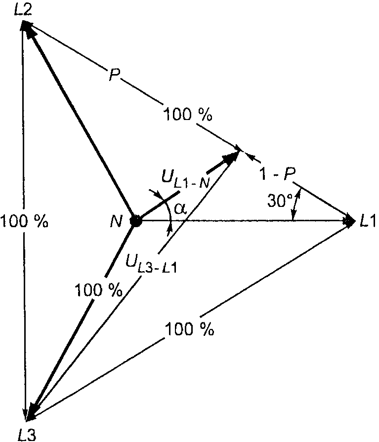

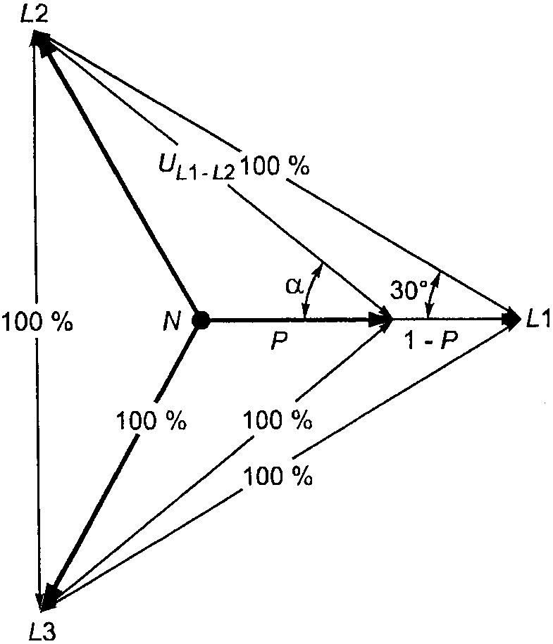

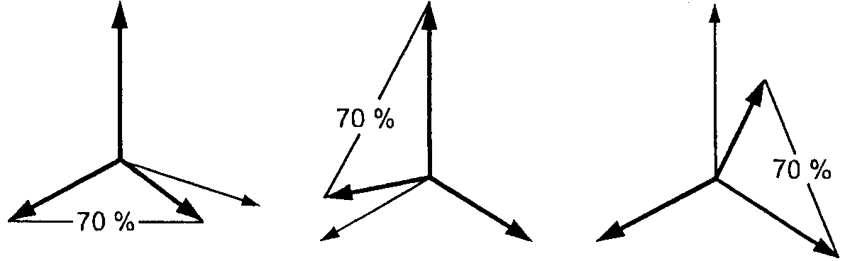

Примечание. Испытание "фаза-фаза" проводят в каждой паре фаз по отдельности.
б) Испытание "фаза-фаза" - допустимый метод 1
в) Испытания "фаза-фаза" - допустимый метод 2

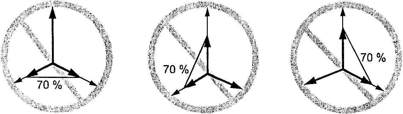

г) Испытания "фаза-фаза" без фазового сдвига (неприемлемый метод)
Рисунок 3. Испытания трехфазных систем при воздействии провалов напряжения

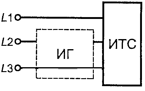

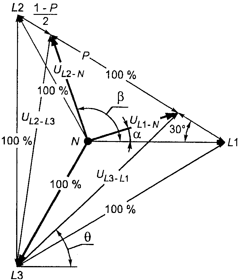

Испытания трехфазных систем без нейтрального провода на устойчивость к провалам напряжения проводят для каждого из напряжений "фаза-фаза" по отдельности по 5.1. Всего проводят три различных серии испытаний (см. Приложение В, а также рисунок 3б) и Приложение Г, рисунок Г.2в)).
Примечания. 1. При испытаниях трехфазных систем во время провала одного из напряжений "фаза-фаза" могут произойти изменения одного или двух других напряжений.
2. Для испытаний трехфазных систем при создании провалов напряжения "фаза-фаза" допускается применение двух методов генерации напряжений, которые характеризуются различными фазовыми сдвигами и расположением векторов напряжений, показанными на рисунке 3б) - допустимый метод 1 и 3в) - допустимый метод 2.
Создание векторов напряжений по допустимому методу 1, представленному на рисунке 3б), может быть более простым для испытательной лаборатории (см. также Приложение В, рисунок В.1).
Вместе с тем, создание векторов напряжений по методу 2, представленному на рисунке 3в), являются представительным для провалов напряжения в реальных условиях эксплуатации.
Результаты испытаний на устойчивость к провалам напряжения при создании векторов напряжений в соответствии с рисунками 3б), в) могут значительно отличаться. Создание провалов напряжения "фаза-фаза" без внесения фазового сдвига (см. рисунок 3г)) не допускается.
Для ИТС с двумя и большим числом сетевых кабелей каждый кабель испытывают отдельно.

В.1. Векторы напряжений при провалах напряжения "фаза-нейтраль"
Провалы напряжения должны быть созданы в каждом из напряжений "фаза-нейтраль" по отдельности (см. 8.2.1). Пример устройства ИГ, формирующего провалы напряжения, приведен на рисунке Г.1. При применении данного ИГ в соответствии с рисунком Г.2б) векторы напряжений электропитания при провале напряжения "фаза-нейтраль" показаны на рисунке В.1.
L1, L2, L3 - фазные провода; N - нейтральный провод; P - напряжение при провале "фаза-нейтраль", выраженное в долях номинального напряжения "фаза-нейтраль" (см. 3.4);
- напряжение от L1 к L2, выраженное в долях
номинального напряжения "фаза-фаза";
- угол между напряжением
и напряжением
от L1 к N ("фаза-нейтраль") при провале напряжения
Рисунок В.1. Векторы напряжений при провале напряжения "фаза-нейтраль"
Для расчета значений
и
(см. рисунок В.1) применяют следующие выражения:
; (В.1)
. (В.2)
Примечание. Функция arcsin является многозначной (всегда имеются два угла, соответствующие одному и тому же значению аргумента) и поэтому необходимо правильно выбрать квадрант.

В.2. Векторы напряжений при провалах напряжения "фаза-фаза": допустимый метод 1
В трехфазных системах провалы напряжения должны быть созданы в каждом из напряжений "фаза-фаза" по отдельности (см. 8.2.1). Векторы напряжений электропитания, показанные на рисунке В.2, иллюстрируют применение допустимого метода 1 создания провалов напряжения "фаза-фаза" в трехфазных системах (см. 8.2.1). ИГ провалов напряжения будет создавать векторы напряжения, показанные на рисунке В.2, если применяется, как показано на рисунке Г.2а).
L1, L2, L3 - фазные провода; N - нейтральный провод; P - напряжение при провале "фаза-фаза", выраженное в долях номинального напряжения "фаза-фаза" (см. 3.4);
- напряжение от L1 к N (при наличии нейтрального
проводника), выраженное в долях номинального напряжения "фаза-нейтраль"; - напряжение от L3 к L1, выраженное в долях номинального напряжения "фаза-фаза";
(при отсутствии
провала напряжения) и напряжением при провале напряжения;
- фазовый угол напряжения
Рисунок В.2. Векторы напряжений при провале напряжения "фаза-фаза": допустимый метод 1
(см. рисунок В.2) применяют следующие выражения:
; (В.3)
; (В.4)
; (В.5)
. (В.6)

В.1. Примеры испытательных генераторов и оборудования
Возможные схемы испытательного оборудования для моделирования электропитания приведены на рисунках Г.1 и Г.2.
1, 2 - попеременно коммутируемые переключатели
Рисунок Г.1. Пример устройства ИГ для испытаний при воздействии провалов и кратковременных прерываний напряжения с использованием регулируемого трансформатора и переключателей
Провалы напряжения L1-L2
Провалы напряжения L2-L3
Провалы напряжения L3-L1
а) Создание провалов напряжения "фаза-фаза"
Провалы напряжения L1-нейтраль
Провалы напряжения L2-нейтраль
Провалы напряжения L3-нейтраль
б) Создание провалов напряжения "фаза-нейтраль"
Рисунок Г.2. Применение ИГ, приведенного на рисунке Г.1, для создания векторов напряжения электропитания при испытаниях трехфазных систем (допустимый метод 1) (см. рисунки 3б), в), В.1, В.2)
На рисунке Г.1 приведен пример устройства ИГ с использованием регулируемого трансформатора, в котором провалы напряжения имитируются попеременной коммутацией переключателей 1 и 2. Эти два переключателя никогда не замыкаются в одно и то же время; при этом допускается нахождение двух переключателей в открытом состоянии в течение не более 100 мкс. Должна быть предусмотрена возможность включать и отключать переключатели при разных значениях фазового угла. Современные полупроводниковые приборы соответствуют этим требованиям, тогда как используемые ранее тиристоры и триаксы, могут открываться только во время перехода напряжения через нуль.
В испытательных генераторах вместо регулируемых трансформаторов и переключателей могут использоваться генераторы гармонических сигналов и усилители мощности. Пример устройства ИГ с использованием генератора сигналов и усилителя мощности приведен на рисунке Г.3. ИГ с использованием генератора сигналов и усилителя мощности позволяет также проводить испытания ТС при изменении частоты и гармонического состава напряжения электропитания.
Рисунок Г.3. Пример устройства ИГ для испытаний трехфазных систем при воздействии провалов, кратковременных прерываний и изменений напряжения с использованием генератора сигналов и усилителя мощности
Любой из этих видов ИГ может использоваться при испытаниях однофазных или трехфазных ТС (например, подключая ИГ, схема которого приведена на рисунке Г.1, между двумя фазами, как показано на рисунке Г.2).
