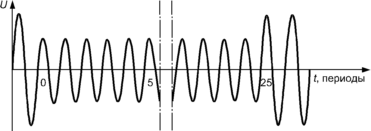

а) Форма провала напряжения при понижении напряжения до 70% в течение 25 периодов при переходе через нуль

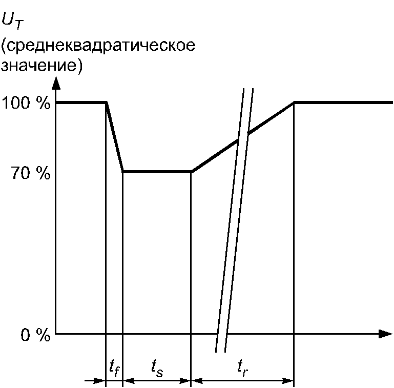

напряжения; - время выдержки на пониженном напряжении
б) Изменение среднеквадратического значения напряжения (понижение напряжения до 40% )
Рисунок 1. Примеры провалов напряжения электропитания

Испытания ТС на устойчивость к изменениям напряжения электропитания рассматривают в качестве дополнительных по отношению к испытаниям при воздействии провалов и кратковременных изменений напряжения. При испытаниях осуществляют изменения напряжения электропитания относительно номинального напряжения НАЦИОНАЛЬНЫЙ СТАНДАРТ РОССИЙСКОЙ ФЕДЕРАЦИИ  СОВМЕСТИМОСТЬ ТЕХНИЧЕСКИХ СРЕДСТВ ЭЛЕКТРОМАГНИТНАЯ  УСТОЙЧИВОСТЬ К ПРОВАЛАМ, КРАТКОВРЕМЕННЫМ ПРЕРЫВАНИЯМ И ИЗМЕНЕНИЯМ НАПРЯЖЕНИЯ ЭЛЕКТРОПИТАНИЯ  ТРЕБОВАНИЯ И МЕТОДЫ ИСПЫТАНИЙ  Electromagnetic compatibility of technical equipment. Voltage dips, short interruptions and voltage variations immunity. Requirements and test methods  IEC 61000-4-11:2004 Electromagnetic compatibility (EMC). Part 4-11. Testing and measurement techniques. Voltage dips, short interruptions and voltage variations immunity tests (MOD)  ГОСТ Р 51317.4.11-2007 (МЭК 61000-4-11:2004) .
Примечание. Изменение напряжения происходит за короткий промежуток времени и может возникнуть из-за изменения нагрузки в системах электроснабжения.
Предпочтительное время изменений напряжения и время, в течение которого пониженное напряжение должно быть выдержано при испытаниях, приведены в таблице 3. Скорость изменения должна быть постоянной, однако напряжение может быть ступенчатым. Ступени должны располагаться от нулевого пересечения и не должны превышать 10% НАЦИОНАЛЬНЫЙ СТАНДАРТ РОССИЙСКОЙ ФЕДЕРАЦИИ  СОВМЕСТИМОСТЬ ТЕХНИЧЕСКИХ СРЕДСТВ ЭЛЕКТРОМАГНИТНАЯ  УСТОЙЧИВОСТЬ К ПРОВАЛАМ, КРАТКОВРЕМЕННЫМ ПРЕРЫВАНИЯМ И ИЗМЕНЕНИЯМ НАПРЯЖЕНИЯ ЭЛЕКТРОПИТАНИЯ  ТРЕБОВАНИЯ И МЕТОДЫ ИСПЫТАНИЙ  Electromagnetic compatibility of technical equipment. Voltage dips, short interruptions and voltage variations immunity. Requirements and test methods  IEC 61000-4-11:2004 Electromagnetic compatibility (EMC). Part 4-11. Testing and measurement techniques. Voltage dips, short interruptions and voltage variations immunity tests (MOD)  ГОСТ Р 51317.4.11-2007 (МЭК 61000-4-11:2004) . Ступени менее 1% НАЦИОНАЛЬНЫЙ СТАНДАРТ РОССИЙСКОЙ ФЕДЕРАЦИИ  СОВМЕСТИМОСТЬ ТЕХНИЧЕСКИХ СРЕДСТВ ЭЛЕКТРОМАГНИТНАЯ  УСТОЙЧИВОСТЬ К ПРОВАЛАМ, КРАТКОВРЕМЕННЫМ ПРЕРЫВАНИЯМ И ИЗМЕНЕНИЯМ НАПРЯЖЕНИЯ ЭЛЕКТРОПИТАНИЯ  ТРЕБОВАНИЯ И МЕТОДЫ ИСПЫТАНИЙ  Electromagnetic compatibility of technical equipment. Voltage dips, short interruptions and voltage variations immunity. Requirements and test methods  IEC 61000-4-11:2004 Electromagnetic compatibility (EMC). Part 4-11. Testing and measurement techniques. Voltage dips, short interruptions and voltage variations immunity tests (MOD)  ГОСТ Р 51317.4.11-2007 (МЭК 61000-4-11:2004) рассматриваются как случай постоянной скорости изменения напряжения.
Таблица 3
Временне характеристики изменений напряжения электропитания
---------------T--------------------T------------------T------------------¬
¦   Уровень    ¦Понижение напряжения¦  Время выдержки  ¦ Время нарастания ¦
¦испытательного¦                    ¦  при пониженном  ¦    напряжения    ¦
¦  напряжения  ¦                    ¦    напряжении    ¦                  ¦
¦  70% U  <*>  ¦     Резкое <*>     ¦   1 период <*>   ¦  25 периодов <*> ¦
¦       T      ¦                    ¦                  ¦                  ¦
¦    <*>   Типичные   характеристики   изменения   напряжения   при  пуске¦
¦электродвигателя.                                                        ¦
¦    <**> Характеристики должны  быть установлены техническими комитетами,¦
¦разрабатывающими стандарты на ТС конкретного вида.                       ¦
L--------------------------------------------------------------------------
Изменения напряжения (среднеквадратическое значение) в зависимости от времени показаны на рисунке 3. В обоснованных случаях могут быть применены иные формы изменений напряжения в соответствии с решением технического комитета, разрабатывающего стандарты на ТС конкретного вида.
НАЦИОНАЛЬНЫЙ СТАНДАРТ РОССИЙСКОЙ ФЕДЕРАЦИИ  СОВМЕСТИМОСТЬ ТЕХНИЧЕСКИХ СРЕДСТВ ЭЛЕКТРОМАГНИТНАЯ  УСТОЙЧИВОСТЬ К ПРОВАЛАМ, КРАТКОВРЕМЕННЫМ ПРЕРЫВАНИЯМ И ИЗМЕНЕНИЯМ НАПРЯЖЕНИЯ ЭЛЕКТРОПИТАНИЯ  ТРЕБОВАНИЯ И МЕТОДЫ ИСПЫТАНИЙ  Electromagnetic compatibility of technical equipment. Voltage dips, short interruptions and voltage variations immunity. Requirements and test methods  IEC 61000-4-11:2004 Electromagnetic compatibility (EMC). Part 4-11. Testing and measurement techniques. Voltage dips, short interruptions and voltage variations immunity tests (MOD)  ГОСТ Р 51317.4.11-2007 (МЭК 61000-4-11:2004) - время понижения напряжения; НАЦИОНАЛЬНЫЙ СТАНДАРТ РОССИЙСКОЙ ФЕДЕРАЦИИ  СОВМЕСТИМОСТЬ ТЕХНИЧЕСКИХ СРЕДСТВ ЭЛЕКТРОМАГНИТНАЯ  УСТОЙЧИВОСТЬ К ПРОВАЛАМ, КРАТКОВРЕМЕННЫМ ПРЕРЫВАНИЯМ И ИЗМЕНЕНИЯМ НАПРЯЖЕНИЯ ЭЛЕКТРОПИТАНИЯ  ТРЕБОВАНИЯ И МЕТОДЫ ИСПЫТАНИЙ  Electromagnetic compatibility of technical equipment. Voltage dips, short interruptions and voltage variations immunity. Requirements and test methods  IEC 61000-4-11:2004 Electromagnetic compatibility (EMC). Part 4-11. Testing and measurement techniques. Voltage dips, short interruptions and voltage variations immunity tests (MOD)  ГОСТ Р 51317.4.11-2007 (МЭК 61000-4-11:2004) - время нарастания
Рисунок 3. Изменение напряжения

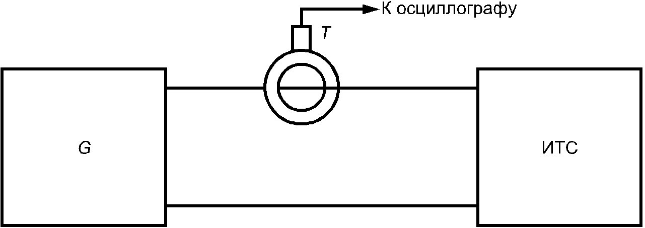

Зависимость напряжения на выходе ИГ от изменения нагрузки следует проверять при номинальном нагрузочном токе для каждого значения выходного напряжения. При этом отклонения не должны превышать 5% НАЦИОНАЛЬНЫЙ СТАНДАРТ РОССИЙСКОЙ ФЕДЕРАЦИИ  СОВМЕСТИМОСТЬ ТЕХНИЧЕСКИХ СРЕДСТВ ЭЛЕКТРОМАГНИТНАЯ  УСТОЙЧИВОСТЬ К ПРОВАЛАМ, КРАТКОВРЕМЕННЫМ ПРЕРЫВАНИЯМ И ИЗМЕНЕНИЯМ НАПРЯЖЕНИЯ ЭЛЕКТРОПИТАНИЯ  ТРЕБОВАНИЯ И МЕТОДЫ ИСПЫТАНИЙ  Electromagnetic compatibility of technical equipment. Voltage dips, short interruptions and voltage variations immunity. Requirements and test methods  IEC 61000-4-11:2004 Electromagnetic compatibility (EMC). Part 4-11. Testing and measurement techniques. Voltage dips, short interruptions and voltage variations immunity tests (MOD)  ГОСТ Р 51317.4.11-2007 (МЭК 61000-4-11:2004) при выходном напряжении 100%, 80%, 70% и 40% НАЦИОНАЛЬНЫЙ СТАНДАРТ РОССИЙСКОЙ ФЕДЕРАЦИИ  СОВМЕСТИМОСТЬ ТЕХНИЧЕСКИХ СРЕДСТВ ЭЛЕКТРОМАГНИТНАЯ  УСТОЙЧИВОСТЬ К ПРОВАЛАМ, КРАТКОВРЕМЕННЫМ ПРЕРЫВАНИЯМ И ИЗМЕНЕНИЯМ НАПРЯЖЕНИЯ ЭЛЕКТРОПИТАНИЯ  ТРЕБОВАНИЯ И МЕТОДЫ ИСПЫТАНИЙ  Electromagnetic compatibility of technical equipment. Voltage dips, short interruptions and voltage variations immunity. Requirements and test methods  IEC 61000-4-11:2004 Electromagnetic compatibility (EMC). Part 4-11. Testing and measurement techniques. Voltage dips, short interruptions and voltage variations immunity tests (MOD)  ГОСТ Р 51317.4.11-2007 (МЭК 61000-4-11:2004) .
Для выходного напряжения 80% НАЦИОНАЛЬНЫЙ СТАНДАРТ РОССИЙСКОЙ ФЕДЕРАЦИИ  СОВМЕСТИМОСТЬ ТЕХНИЧЕСКИХ СРЕДСТВ ЭЛЕКТРОМАГНИТНАЯ  УСТОЙЧИВОСТЬ К ПРОВАЛАМ, КРАТКОВРЕМЕННЫМ ПРЕРЫВАНИЯМ И ИЗМЕНЕНИЯМ НАПРЯЖЕНИЯ ЭЛЕКТРОПИТАНИЯ  ТРЕБОВАНИЯ И МЕТОДЫ ИСПЫТАНИЙ  Electromagnetic compatibility of technical equipment. Voltage dips, short interruptions and voltage variations immunity. Requirements and test methods  IEC 61000-4-11:2004 Electromagnetic compatibility (EMC). Part 4-11. Testing and measurement techniques. Voltage dips, short interruptions and voltage variations immunity tests (MOD)  ГОСТ Р 51317.4.11-2007 (МЭК 61000-4-11:2004) вышеприведенные требования должны проверяться только для длительности до 5 с. Для выходного напряжения 70% НАЦИОНАЛЬНЫЙ СТАНДАРТ РОССИЙСКОЙ ФЕДЕРАЦИИ  СОВМЕСТИМОСТЬ ТЕХНИЧЕСКИХ СРЕДСТВ ЭЛЕКТРОМАГНИТНАЯ  УСТОЙЧИВОСТЬ К ПРОВАЛАМ, КРАТКОВРЕМЕННЫМ ПРЕРЫВАНИЯМ И ИЗМЕНЕНИЯМ НАПРЯЖЕНИЯ ЭЛЕКТРОПИТАНИЯ  ТРЕБОВАНИЯ И МЕТОДЫ ИСПЫТАНИЙ  Electromagnetic compatibility of technical equipment. Voltage dips, short interruptions and voltage variations immunity. Requirements and test methods  IEC 61000-4-11:2004 Electromagnetic compatibility (EMC). Part 4-11. Testing and measurement techniques. Voltage dips, short interruptions and voltage variations immunity tests (MOD)  ГОСТ Р 51317.4.11-2007 (МЭК 61000-4-11:2004) и 40% НАЦИОНАЛЬНЫЙ СТАНДАРТ РОССИЙСКОЙ ФЕДЕРАЦИИ  СОВМЕСТИМОСТЬ ТЕХНИЧЕСКИХ СРЕДСТВ ЭЛЕКТРОМАГНИТНАЯ  УСТОЙЧИВОСТЬ К ПРОВАЛАМ, КРАТКОВРЕМЕННЫМ ПРЕРЫВАНИЯМ И ИЗМЕНЕНИЯМ НАПРЯЖЕНИЯ ЭЛЕКТРОПИТАНИЯ  ТРЕБОВАНИЯ И МЕТОДЫ ИСПЫТАНИЙ  Electromagnetic compatibility of technical equipment. Voltage dips, short interruptions and voltage variations immunity. Requirements and test methods  IEC 61000-4-11:2004 Electromagnetic compatibility (EMC). Part 4-11. Testing and measurement techniques. Voltage dips, short interruptions and voltage variations immunity tests (MOD)  ГОСТ Р 51317.4.11-2007 (МЭК 61000-4-11:2004) вышеприведенные требования должны проверяться только для длительности до 3 с.

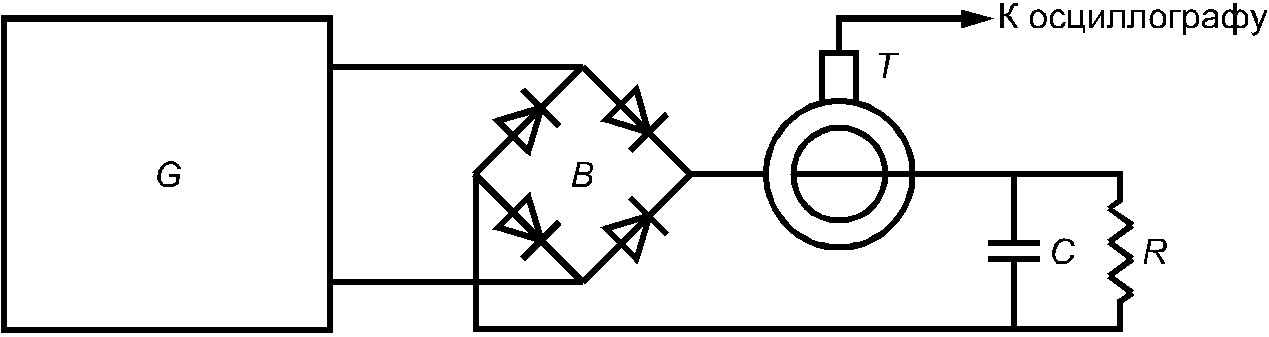

Если необходимо проверить пиковый нагрузочный ток, ИГ переключают от 0% до 100% выходного напряжения при использовании нагрузки, состоящей из соответствующего выпрямителя с незаряженным конденсатором емкостью 1700 мкФ на стороне постоянного тока. Испытание проводят при фазовых углах 90° и 270°. Схема измерения характеристик нагрузочного тока ИГ приведена на рисунке А.1.
Если допускается применение ИГ со значением нагрузочного тока меньшим, чем установлено настоящим стандартом (например менее 500 А при напряжении 220 - 240 В), прежде всего необходимо измерить пиковое значение потребляемого тока ИТС. При подаче электропитания от ИГ измеряемый пиковый потребляемый ток должен быть менее 70% пикового нагрузочного тока ИГ, как указано в Приложении А. Пиковый потребляемый ток ИТС должен быть измерен как при первоначальном включении, так и после пятисекундного выключения, используя процедуру, описанную в Приложении А, пункт А.3.

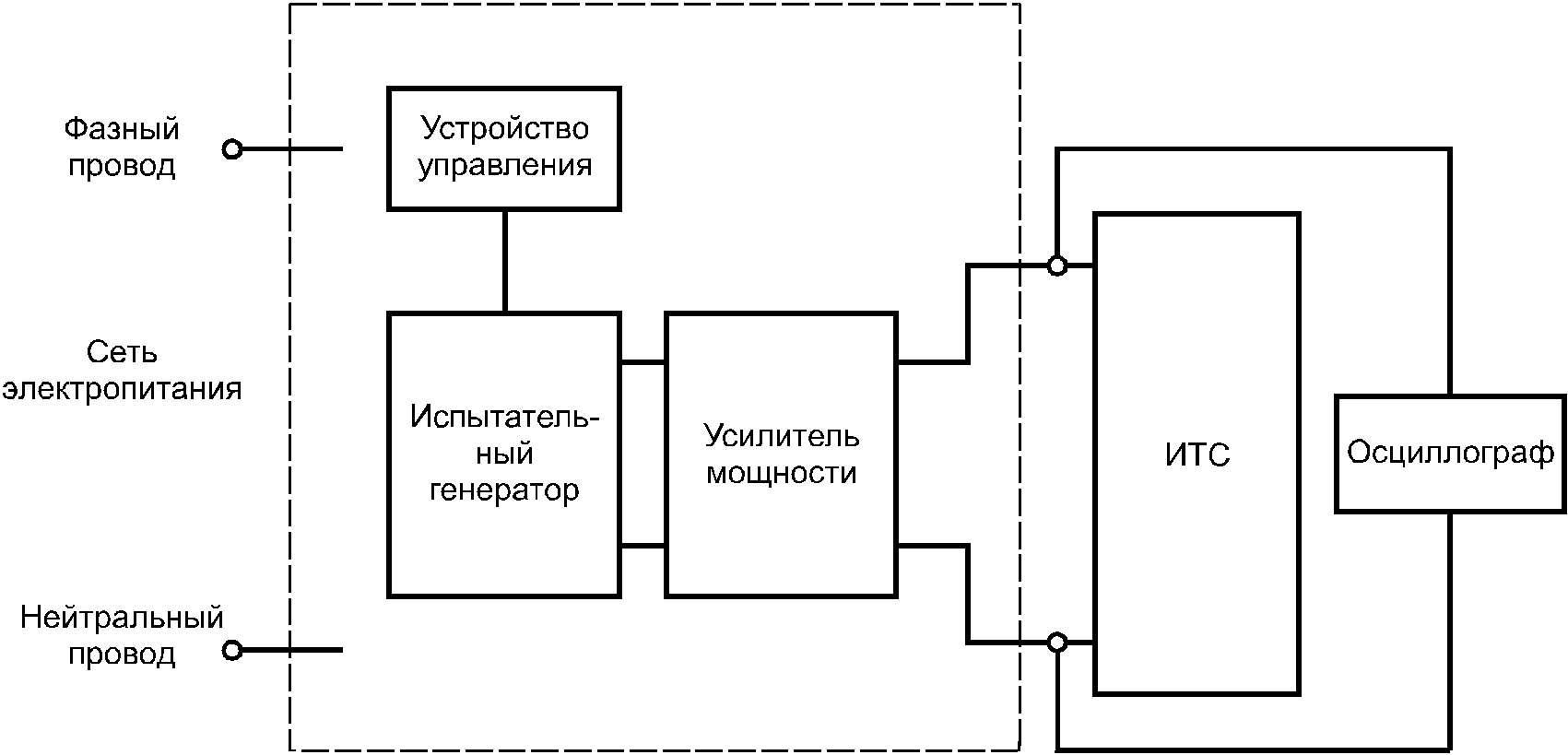

Схема генерации провалов, кратковременных прерываний и изменений напряжения с использованием генератора с внутренним переключением показана на рисунке В.1а). Схема с использованием генератора и усилителя мощности показана на рисунке В.1б).
Схема генерации провалов напряжения, кратковременных прерываний и изменений напряжения с использованием генератора и усилителя мощности для трехфазного оборудования приведена на рисунке В.2а).

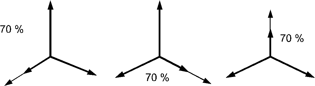

а) Испытания "фаза-нейтраль"

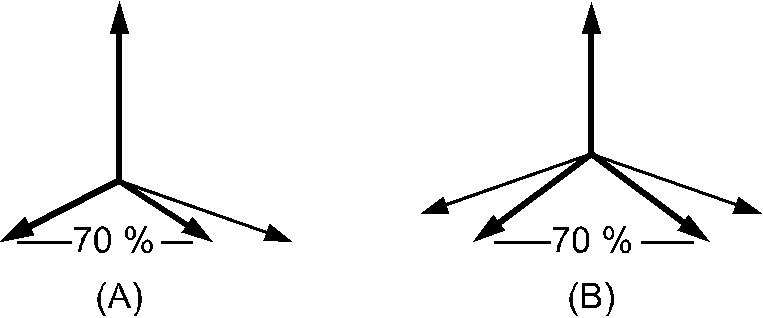

б) Испытания "фаза-фаза"
Примечания. 1. Испытания "фаза-нейтраль" проводят в каждой фазе по отдельности.
2. Испытания "фаза-фаза" проводят в каждой паре фаз по отдельности.
3. Варианты (A) и (B) представляют провал напряжения 70% НАЦИОНАЛЬНЫЙ СТАНДАРТ РОССИЙСКОЙ ФЕДЕРАЦИИ  СОВМЕСТИМОСТЬ ТЕХНИЧЕСКИХ СРЕДСТВ ЭЛЕКТРОМАГНИТНАЯ  УСТОЙЧИВОСТЬ К ПРОВАЛАМ, КРАТКОВРЕМЕННЫМ ПРЕРЫВАНИЯМ И ИЗМЕНЕНИЯМ НАПРЯЖЕНИЯ ЭЛЕКТРОПИТАНИЯ  ТРЕБОВАНИЯ И МЕТОДЫ ИСПЫТАНИЙ  Electromagnetic compatibility of technical equipment. Voltage dips, short interruptions and voltage variations immunity. Requirements and test methods  IEC 61000-4-11:2004 Electromagnetic compatibility (EMC). Part 4-11. Testing and measurement techniques. Voltage dips, short interruptions and voltage variations immunity tests (MOD)  ГОСТ Р 51317.4.11-2007 (МЭК 61000-4-11:2004) . Рекомендуется вариант (A), но также допускается (B).
Рисунок 4. Испытания "фаза-нейтраль" и "фаза-фаза" при воздействии провалов напряжения электропитания на трехфазные системы
