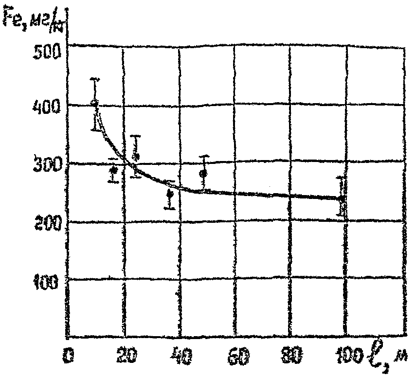

На рис. 5 - 7 данные исследований по загрязнению тяжелыми металлами, выполненные в Латвии ("Загрязнение природной среды автотранспорта", Академия наук Латвийской ССР, институт биологии "Зинатне", Рига, 1980).
Рис. 5. Содержание железа в напочвенном слое придорожной полосы в зависимости от расстояния от полотна дороги
l - Расстояние от полотна дороги, м
