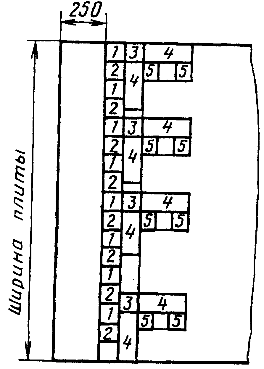

1.2. Образцы для испытаний следует отбирать из плиты следующим образом:
а) на расстоянии 250 мм от поперечной кромки вырезают полосы шириной в зависимости от размеров образцов;
б) из полос вырезают образцы. При раскрое полос на образцы надо учитывать следующее:
должны использоваться как центральные, так и периферийные части плит;
образцы, предназначенные для определения одного и того же показателя, вырезают равномерно по всей длине полосы (на расстоянии не менее 50 мм друг от друга);
в) маркировка наносится на поверхности каждого образца так, чтобы она была видна при всех дальнейших операциях в процессе испытания.
Пример схемы отбора образцов для испытания твердых плит приведен на черт. 1.
(в ред. Изменения N 1, утв. Постановлением Госстроя СССР от 13.01.1989 N 6)

Черт. 1
1 - образцы для определения плотности и разбухания по толщине; 2 - образцы для определения водопоглощения лицевой поверхностью; 3 - образцы для определения влажности; 4 - образцы для определения предела прочности при изгибе; 5 - образцы для определения предела прочности при растяжении перпендикулярно к пласти
(чертеж в ред. Изменения N 1, утв. Постановлением Госстроя СССР от 13.01.1989 N 6)

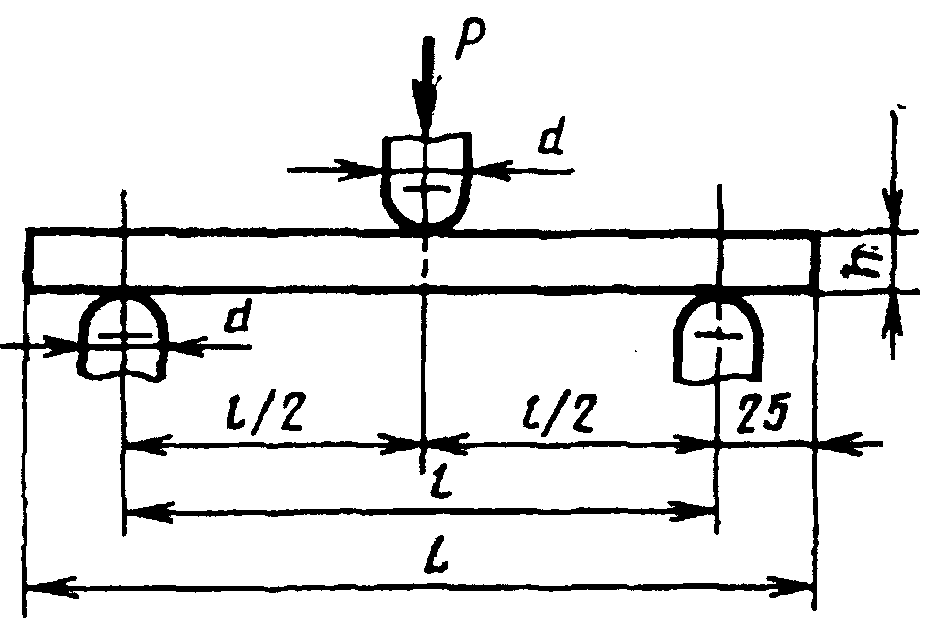

2.1. Универсальная испытательная машина по ГОСТ 7855-74 или другой системы, обеспечивающая погрешность измерения нагрузки не более 1% и скорость нагружения, равную 30 мм/мин.
Испытательное устройство, состоящее из двух параллельных опор с цилиндрической поверхностью, которые можно перемещать в горизонтальной плоскости и ножа с цилиндрической поверхностью, расположенного параллельно опорам в вертикальной плоскости на равном расстоянии от них и имеющего возможность перемещения в той же плоскости.
Длина опор и ножа должна превышать ширину образца не менее чем на 5 мм.
Диаметр D цилиндрической поверхности опор и ножа должен быть равен:
(15 +/- 0,5) мм - для образцов номинальной толщиной менее 8 мм;
(30 +/- 0,5) мм - для образцов номинальной толщиной 8 мм и более.

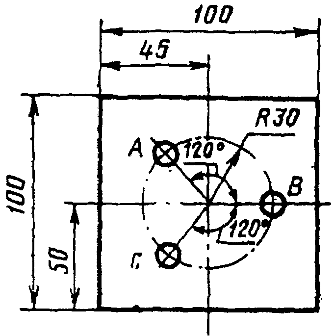

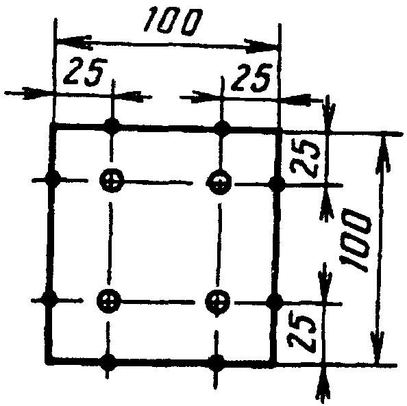

4.2.3. Толщину образца измеряют:
а) в четырех точках в соответствии с черт. 3;
б) в трех точках в соответствии с черт. 4.
ГОСУДАРСТВЕННЫЙ СТАНДАРТ СОЮЗА ССР  ПЛИТЫ ДРЕВЕСНО-ВОЛОКНИСТЫЕ  МЕТОДЫ ИСПЫТАНИЙ  Fibre boards. Test methods  ГОСТ 19592-80 (СТ СЭВ 6011-87, СТ СЭВ 6012-87, СТ СЭВ 6013-87, СТ СЭВ 1771-79, СТ СЭВ 1772-79, СТ СЭВ 1773-79)  (в ред. Изменения N 1, утв. Постановлением Госстроя СССР от 13.01.1989 N 6)
Черт. 4
За толщину образца принимают среднее арифметическое четырех измерений или показание трехточечного толщиномера.

4.4.4. Расстояние между центрами опор l устанавливают с погрешностью не более 1 мм, равным:

4.4.5. Образец укладывают на опоры испытательного устройства так, чтобы продольная ось образца была перпендикулярна к опорам, а поперечная ось параллельна оси ножа.
Положение образца на опорах испытательного устройства указано на черт. 6.
Черт. 6
4.4.6. Испытания проводят на двух группах образцов, соответствующих продольному и поперечному направлениям плиты.
В пределах каждой группы одну половину образцов испытывают укладывая на опоры испытательного устройства сетчатой стороной вверх, а другую половину - сетчатой стороной вниз.
4.4.7. Нагружение образца производят с постоянной скоростью до разрушения и регистрируют максимальную нагрузку с погрешностью до 1%.
Время от начала нагружения до разрушения образца должно составлять (60 +/- 20) с.
