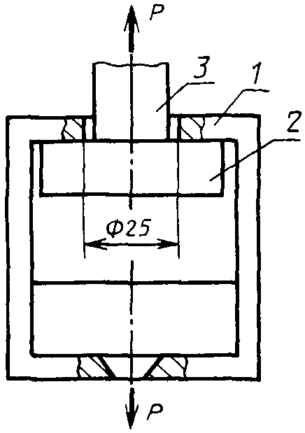

4.1. Испытуемый образец устанавливают в приспособление для испытаний.
При испытаниях по режиму 1 приспособление крепят к верхнему захвату машины через шаровой шарнир по схеме, приведенной на чертеже.
При испытаниях по режиму 2 образец через цилиндр крепят к верхнему захвату машины по той же схеме.
ГОСУДАРСТВЕННЫЙ СТАНДАРТ СОЮЗА ССР  ДЕТАЛИ И ИЗДЕЛИЯ ИЗ ДРЕВЕСИНЫ И ДРЕВЕСНЫХ МАТЕРИАЛОВ  МЕТОД ОПРЕДЕЛЕНИЯ АДГЕЗИИ ЛАКОКРАСОЧНЫХ ПОКРЫТИЙ  Elements and products of wood and wood materials. Method for determination of paint coatings adhesion  ГОСТ 27325-87 (СТ СЭВ 5091-85)
1 - захват образца; 2 - образец; 3 - металлический цилиндр
