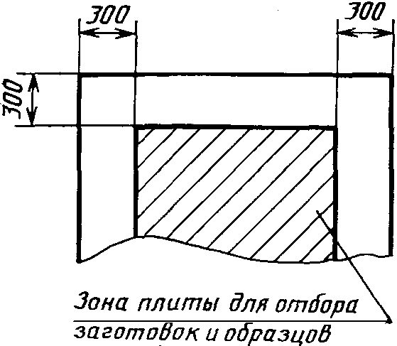

Из указанной на черт. 1 зоны плиты или фанеры вырезают заготовки для взятия образцов размером 25 x 25 мм общей массой около 500 г.
(в ред. Изменения N 2, введенного в действие Постановлением Госстандарта РФ от 16.10.1998 N 373)
Зона плиты для отбора заготовок и образцов
ГОСУДАРСТВЕННЫЙ СТАНДАРТ СОЮЗА ССР  ПЛИТЫ ДРЕВЕСНО-СТРУЖЕЧНЫЕ И ФАНЕРА  ПЕРФОРАТОРНЫЙ МЕТОД ОПРЕДЕЛЕНИЯ СОДЕРЖАНИЯ ФОРМАЛЬДЕГИДА  Particle boards and plywood. Perforatory method for determining formaldehyde content  ГОСТ 27678-88 (СТ СЭВ 5881-87)  (в ред. Изменения N 1, утв. Постановлением Госстандарта СССР от 26.01.1990 N 92, Изменения N 2, введенного в действие Постановлением Госстандарта РФ от 16.10.1998 N 373)
Черт. 1

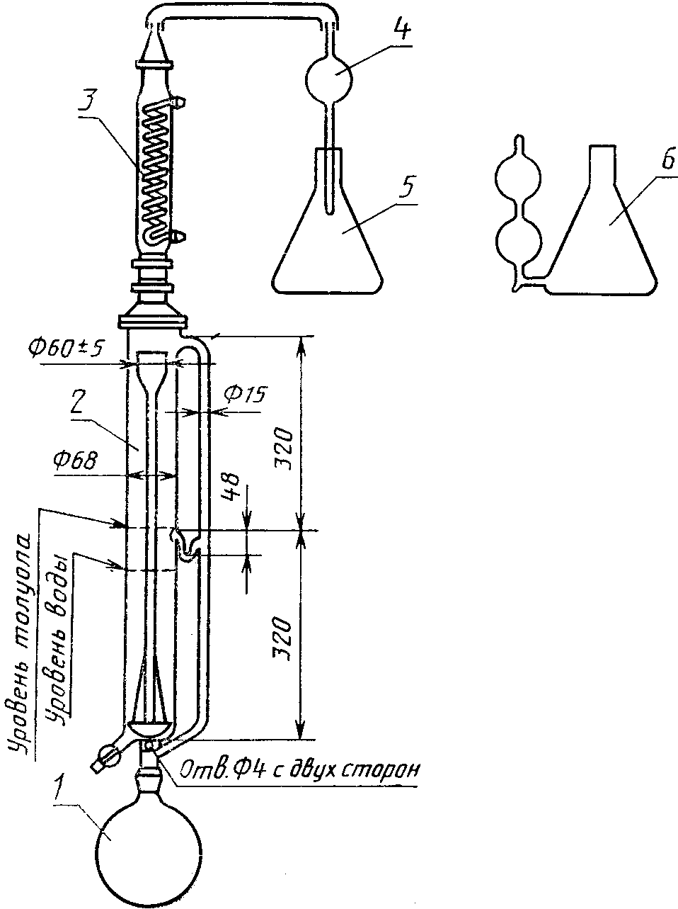

Аппарат для экстракции (черт. 2), состоящий из: круглодонной колбы 1 К-1-1000-45/40 ТХС по ГОСТ 25336-82; перфоратора 2 со спускным краном, фильтром ФКП-60-ПОР-160 ТХС по ГОСТ 25336-82 и теплоизолированными верхней частью и отводной трубкой; холодильника 3 типа ХСВО или ХСВ по ГОСТ 25336-82 общей длиной около 400 мм; трубки 4 с шаровым расширением длиной 380 мм, наружным диаметром 10 мм, диаметром шарового расширения 50 мм, расстоянием от нижнего конца трубки до расширения 200 мм; сборника 5 - колба Кн-2-250-50 (34, 40) ТС по ГОСТ 25336-82.
Черт. 2
Допускается вместо элементов 4 и 5 применять сборник 6 с размерами шаровых расширений 45 - 50 мм и вместимостью колбы 250 см3.
