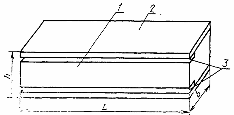

1.3. Длину заготовки L (черт. 1) принимают исходя из необходимого для испытаний числа образцов с учетом припусков на распиловку. Высота заготовки h должна быть равна толщине конструкции или изделия. Ширина заготовки b должна быть равна ширине элементов деревянного каркаса конструкции или изделия, но не менее 30 мм.

1 - древесина; 2 - древесно-плитный материал; 3 - свесы
Черт. 1

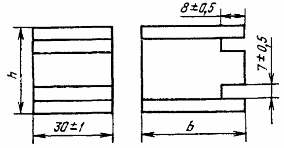

1.4. На одной из боковых поверхностей заготовки делают продольные пропилы для образования свесов (см. черт. 1). Допускается наличие на плитном материале слоя древесины толщиной не более 0,2 мм. Заготовку распиливают поперек волокон древесины на образцы длиной (30 +/- 1) мм, подавая ее на пильный диск стороной, противоположной свесам.
1.5. Форма и размеры образца для испытаний должны соответствовать указанным на черт. 2. Торцевые и боковые поверхности образцов должны быть взаимно перпендикулярными. На поверхности древесно-плитного материала не должно быть видимых дефектов.
ГОСУДАРСТВЕННЫЙ СТАНДАРТ СОЮЗА ССР  КОНСТРУКЦИИ ДЕРЕВЯННЫЕ КЛЕЕНЫЕ  МЕТОД ОПРЕДЕЛЕНИЯ ПРОЧНОСТИ КЛЕЕВЫХ СОЕДИНЕНИЙ ДРЕВЕСНО-ПЛИТНЫХ МАТЕРИАЛОВ С ДРЕВЕСИНОЙ  Glue laminated wood structures. Method of determination of the interlayer strength of the wood materials with wood glue joints  ГОСТ 25885-83
Черт. 2
Перед испытанием каждый образец нумеруют. Длину образца измеряют с точностью до 0,1 мм.

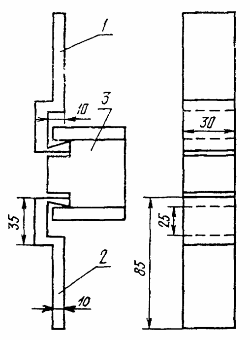

специально изготовленные скобы (см. черт. 3);

1 - верхняя скоба; 2 - нижняя скоба; 3 - образец
Черт. 3
3. ПРОВЕДЕНИЕ ИСПЫТАНИЙ
3.1. Скобы закрепляют в захваты испытательной машины так, чтобы они не имели смещений относительно друг друга.
3.2. Образец устанавливают в скобы на всю глубину свеса образца, как указано на черт. 3.
