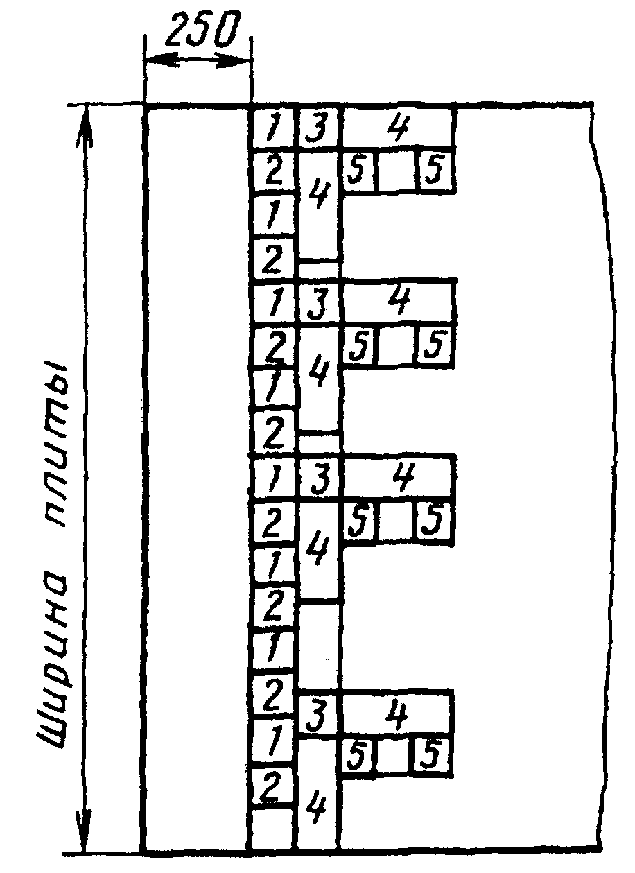

Пункт 1.2. Последний абзац изложить в новой редакции: "Пример схемы отбора образцов для испытания твердых плит приведен на черт. 1";
чертеж 1 заменить новым:
ИЗМЕНЕНИЕ N 1 ГОСТ 19592-80
1 - образцы для определения плотности и разбухания по толщине; 2 - образцы для определения водопоглощения лицевой поверхностью; 3 - образцы для определения влажности; 4 - образцы для определения предела прочности при изгибе; 5 - образцы для определения предела прочности при растяжении перпендикулярно к пласти
Черт. 1

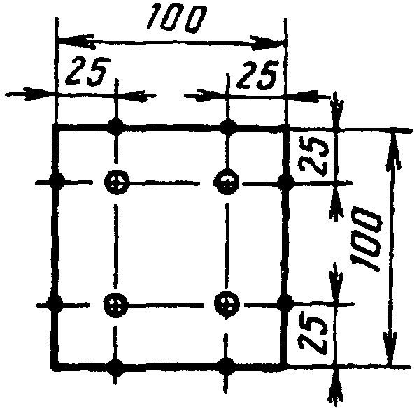

Пункт 4.2.2 дополнить словами: "между двумя точками согласно черт. 3".
Пункт 4.2.3. Чертеж 3 заменить новым:
Черт. 3
