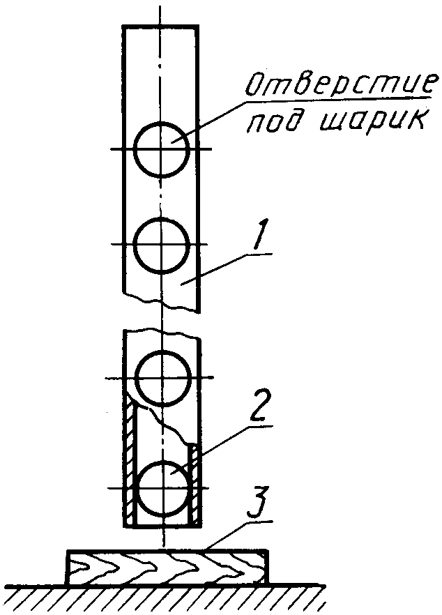

специальное приспособление, представляющее собой вертикальную трубу с отверстиями для сбрасывания шарика на поверхность испытуемого образца, закрепленного в зажимную рамку (см. чертеж);
ГОСУДАРСТВЕННЫЙ СТАНДАРТ СОЮЗА ССР  ДЕТАЛИ И ИЗДЕЛИЯ ИЗ ДРЕВЕСИНЫ И ДРЕВЕСНЫХ МАТЕРИАЛОВ  МЕТОД ОПРЕДЕЛЕНИЯ УДАРНОЙ ПРОЧНОСТИ ЗАЩИТНО-ДЕКОРАТИВНЫХ ПОКРЫТИЙ  Elements and production of wood and wooden materials. Method of determing impact resistance of protective and decorative coatinds  ГОСТ 27736-88 (СТ СЭВ 5094-85)
1 - направляющая труба; 2 - шарик; 3 - испытуемый образец
шарик стальной диаметром 40 мм и массой (263 +/- 1) г по ГОСТ 3722-81;

3.2. Подготавливают к работе приспособления для испытания. Направляющая труба должна быть неподвижно закреплена в вертикальном положении и расположена над испытуемым образцом так, чтобы свободно падающий шарик попадал на предусмотренное для удара место.
