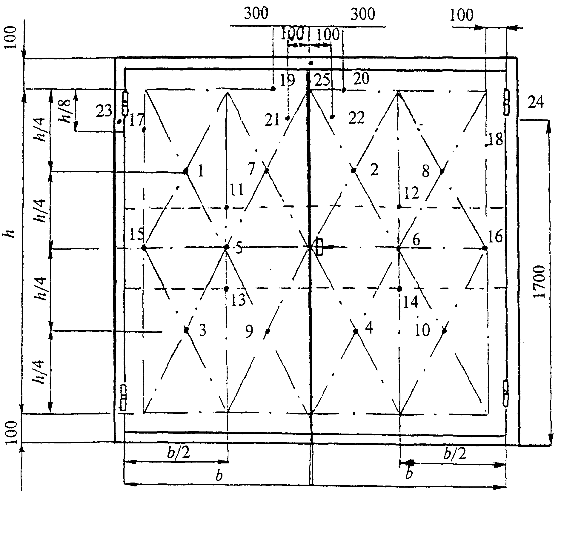

8.4. Термоэлектрические преобразователи (термопары) для измерения температуры необогреваемой поверхности устанавливают в соответствии со схемами, приведенными на рисунках 1 и 2:

МЕЖГОСУДАРСТВЕННЫЙ СТАНДАРТ  КОНСТРУКЦИИ СТРОИТЕЛЬНЫЕ  МЕТОДЫ ИСПЫТАНИЙ НА ОГНЕСТОЙКОСТЬ  ДВЕРИ И ВОРОТА  ELEMENTS OF BUILDING CONSTRUCTIONS FIRE RESISTANCE TEST METHOD  DOORS AND GATES  ГОСТ 30247.2-97  (в ред. Постановления Госстроя РФ от 17.06.2002 N 59)
Рисунок 2. Схема установки термоэлектрических преобразователей (термопар) на необогреваемой поверхности двупольных дверей
а) посередине всей площади полотна однопольной или обоих полотен двупольной двери, но не совпадающих с местами расположения ребер жесткости или сквозных деталей (термопары 3, 16 для однопольной и 5, 6 для двупольной двери);
б) посередине каждой четверти площади полотна однопольной или обоих полотен двупольной двери, но не совпадающих с местами расположения ребер жесткости или сквозных деталей (термопары 1, 2, 4, 5, 14, 15, 17, 18 для однопольной и 1 - 4, 7 - 10 для двупольной двери);
в) на граничной линии по краям полотна однопольной или обоих полотен двупольной двери (термопары 8 - 11, 21 - 24 для однопольной двери и 15 - 22 для двупольной двери);
г) против ребер жесткости, если таковые имеются (термопары 6, 7, 19, 20 для однопольной двери и 11 - 14 для двупольной двери), кроме рамы полотна двери;
д) в верхней и боковой точках дверной коробки (термопары 12, 13, 25, 26 для однопольной и 23 - 25 для двупольной двери).
8.5. Термопары не устанавливают на дверные ручки, петли и поверхность светопрозрачного заполнения полотна двери.
