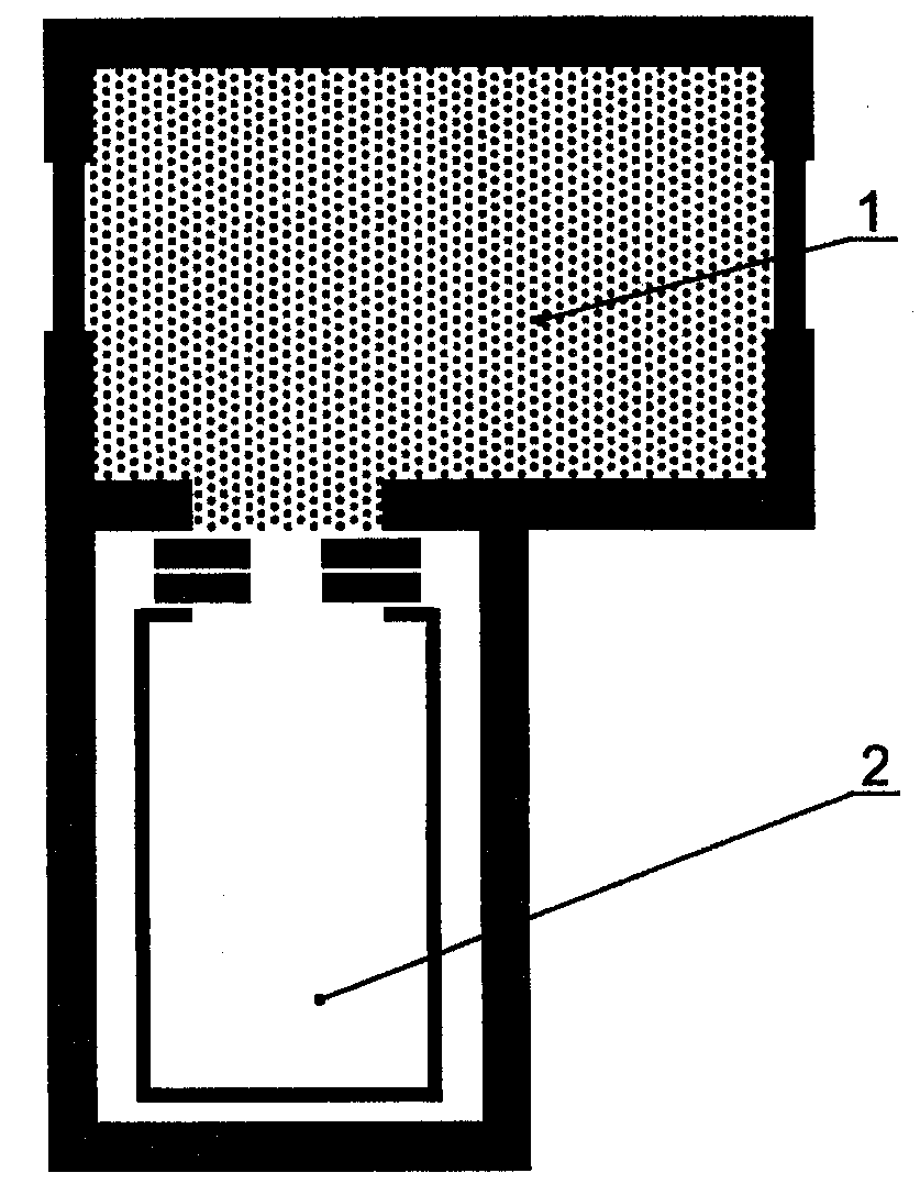

5.1.1. Лифт для пожарных должен устанавливаться в пожаробезопасной шахте, и перед шахтной дверью на каждом этаже должен быть пожарозащищенный лифтовой холл. Площадь холла должна определяться с учетом расположения в нем шахтных дверей и маневра с носилками при транспортировании пострадавших (Приложения В и Е).

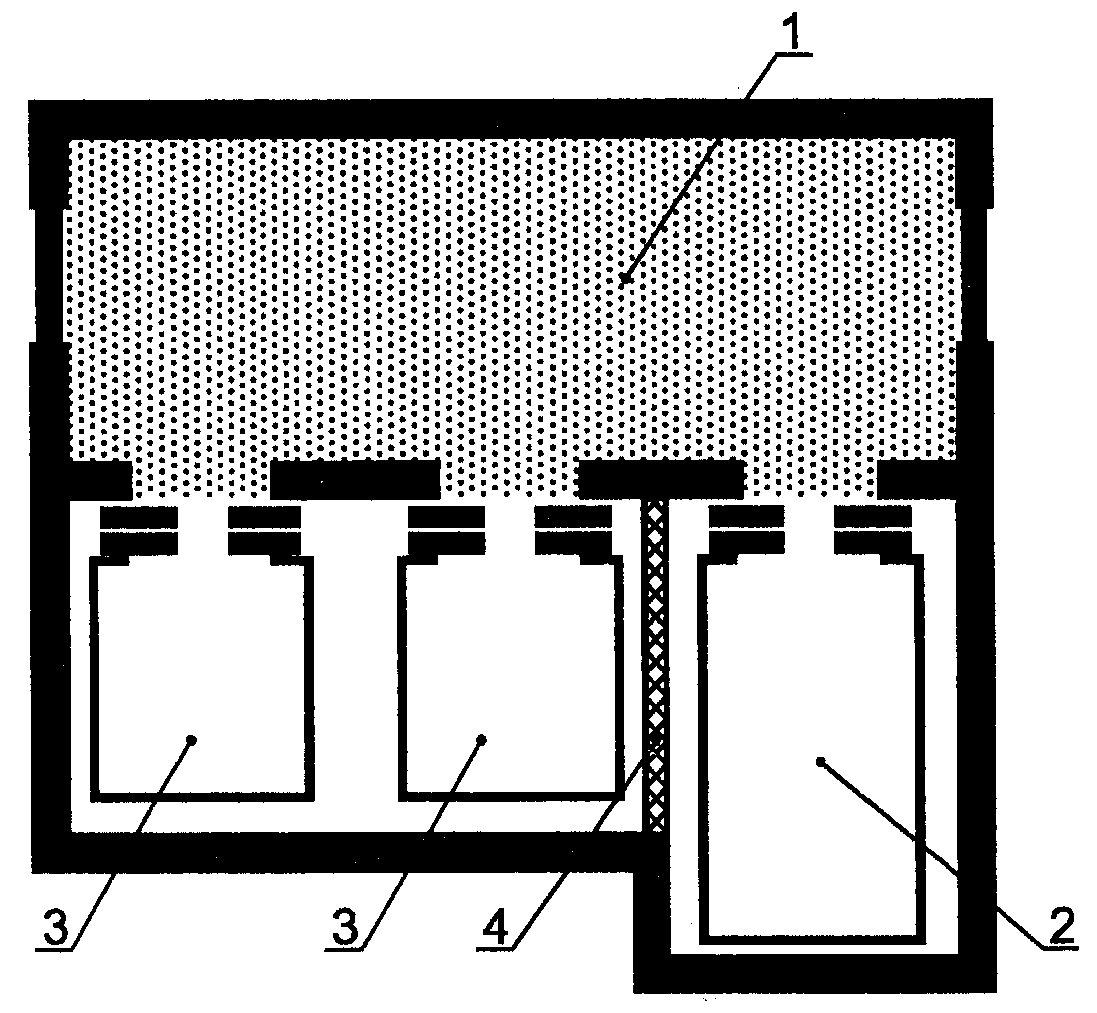

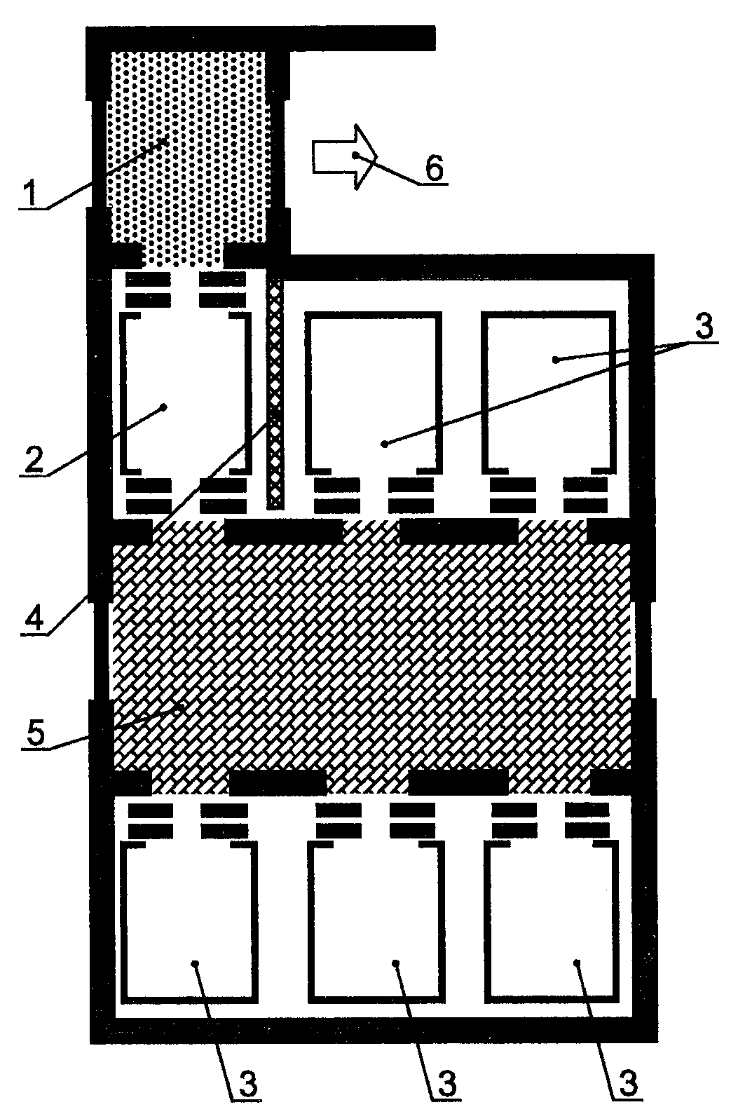

При расположении лифта для пожарных в общей шахте с другими лифтами огнестойкость ограждения как общей шахты, так и шахты лифта для пожарных должна быть идентичной. Аналогичные требования к огнестойкости ограждений пожарозащищенных лифтовых холлов, машинных помещений лифтов должны предъявляться при совместном расположении лифтов для пожарных с другими лифтами (Приложение В).
При отсутствии в общей шахте стены, отделяющей лифт для пожарных от других лифтов, находящихся в этой шахте, все другие лифты, их электрооборудование должны быть защищены от факторов пожара так же, как и лифты для пожарных и их электрооборудование.

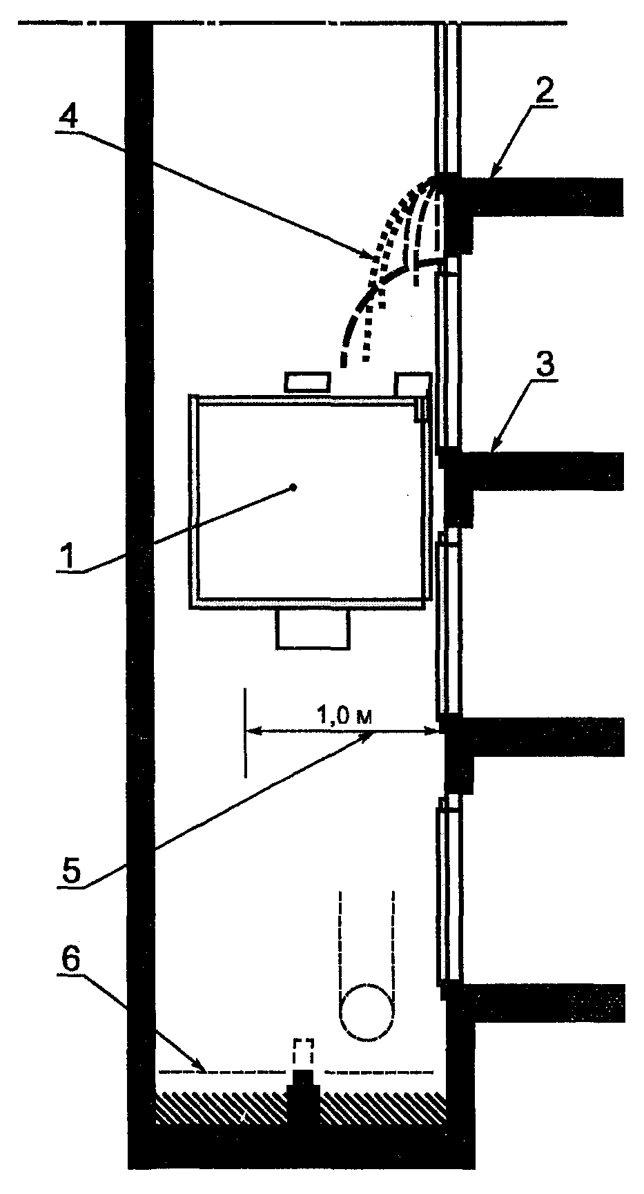

5.3. Защита электрического оборудования от воздействия воды
5.3.1. Электрическое оборудование, размещенное в шахте лифта для пожарных и на его кабине на расстоянии менее 1 м от стены шахты, имеющей шахтные двери, должно быть защищено от капель и брызг воды или иметь ограждение степени защиты не менее IPX 3 по #ГОСТ 14254# (Приложение D).
5.3.2. Любое электрическое оборудование, расположенное на высоте менее 1 м от дна приямка шахты лифта для пожарных, должно быть обеспечено защитой степени IP 67 по #ГОСТ 14254#.
Розетки и лампы освещения в приямке должны быть расположены по крайней мере на 0,5 м выше наибольшего допустимого уровня воды в шахте при ее затоплении.
5.3.3. Лифтовое оборудование, расположенное в помещениях вне шахты и в приямке шахты, должно быть защищено от возможных нарушений в работе (отказов), вызываемых водой.
5.3.4. В приямке шахты должны быть предприняты меры, предотвращающие накапливание воды выше уровня полностью сжатых буферов кабины.
5.3.5. Должны быть предприняты меры для предотвращения накапливания в приямке воды до уровня установленного в нем оборудования, чтобы исключить опасность отказов в работе лифта для пожарных.

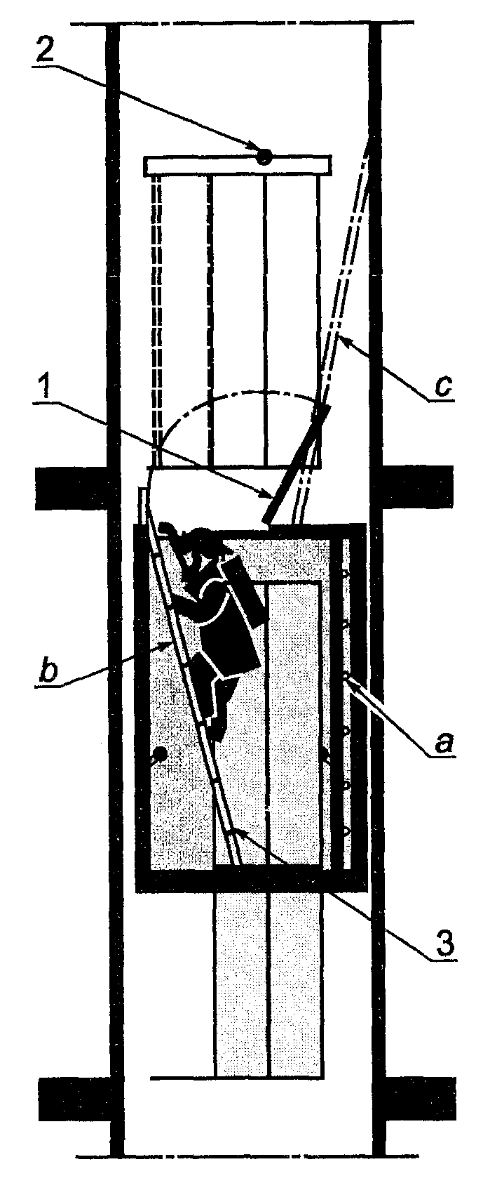

5.4.4. Самостоятельное высвобождение пожарных изнутри кабины
Должен быть обеспечен доступ изнутри кабины для открытия люка на крыше. Для этого, например, в кабине могут быть предусмотрены опорные элементы, обеспечивающие доступ пожарных к люку. Максимальное расстояние по вертикали между такими опорными элементами должно быть не более 0,4 м, а их прочность должна быть эквивалентна восприятию усилий 1200 Н.
В других случаях в кабине могут быть предусмотрены легкосъемные лестницы, расстояние между ступенями которых и стеной кабины должно быть не менее 0,1 м.
Размеры и расположение люка в крыше кабины должны позволить пожарному с помощью лестницы выйти из кабины через люк.
Вблизи замка шахтной двери на каждом этаже со стороны шахты должны быть предусмотрены простые пиктограммы, показывающие, как открыть замок шахтной двери.
5.4.5. Для целей высвобождения могут быть предусмотрены жесткие лестницы, которые закрепляются снаружи кабины. В этом случае должно быть предусмотрено электрическое устройство, блокирующее пуск лифта при отсутствии лестницы.
5.4.6. Место и способ установки лестниц снаружи кабины должны исключить опасность травмирования персонала, осуществляющего техническое обслуживание лифта.
5.4.7. Минимальная высота лестницы должна быть такой, чтобы при расположении кабины лифта на уровне этажа был обеспечен доступ к замку шахтной двери вышерасположенного этажа.
Когда лестница не обеспечивает доступ к замку шахтной двери вышерасположенного этажа, должны использоваться лестницы, стационарно закрепленные к стене шахты.

7.4. Процедура самостоятельного высвобождения из застрявшей кабины
а) Пожарные открывают аварийный люк в крыше кабины.
б) Пожарные выходят на крышу кабины, используя лестницу, стационарно размещенную в кабине, или элементы купе кабины в качестве опорных точек.
в) Пожарные с крыши кабины (при необходимости используя имеющуюся у них лестницу) отпирают замок шахтной двери, открывают дверь и выходят из шахты лифта.
7.5. Вышеприведенные способы высвобождения из застрявшей кабины являются примерами. Возможны другие способы высвобождения.

БАЗОВОЕ РАЗМЕЩЕНИЕ ЛИФТА ДЛЯ ПОЖАРНЫХ (ПЛАН)
Огнестойкость противопожарных стен лифтового холла и шахты лифта, а также противопожарных дверей шахты лифта и лифтового холла рассмотрена в настоящем стандарте.
Приведенные ниже рисунки являются только примерами. Возможны и другие решения.
НАЦИОНАЛЬНЫЙ СТАНДАРТ РОССИЙСКОЙ ФЕДЕРАЦИИ  ЛИФТЫ ПАССАЖИРСКИЕ  ЛИФТЫ ДЛЯ ПОЖАРНЫХ  EH 81-72:2003 Safety rules for the construction and installation of lifts. Particular applications for passenger and goods passenger lifts. Part 72: Firefighters lifts (MOD)  ГОСТ Р 52382-2005 (ЕН 81-72:2003)
1 - пожарозащищенный лифтовой холл; 2 - лифт для пожарных
Рисунок В.1. Схема (план) размещения одиночного лифта для пожарных и пожарозащищенного лифтового холла
1 - пожарозащищенный лифтовой холл; 2 - лифт для пожарных; 3 - обычные лифты; 4 - промежуточная огнестойкая стена в шахте лифтов
Рисунок В.2. Схема базового размещения лифта в общей с другими лифтами шахте и с общим пожарозащищенным лифтовым холлом
1 - пожарозащищенный холл лифта для пожарных; 2 - лифт для пожарных; 3 - обычные лифты; 4 - промежуточная огнестойкая стена в шахте лифтов; 5 - основной общий пожарозащищенный лифтовой холл; 6 - путь эвакуации
Рисунок В.3. Схема базового размещения лифта для пожарных с проходной кабиной в общей с другими лифтами шахте и с пожарозащищенными лифтовыми холлами

Приложение D
(обязательное)
ЗАЩИТА ЛИФТОВОГО ОБОРУДОВАНИЯ В ШАХТЕ ОТ ВОДЫ
1 - кабина лифта для пожарных; 2 - этаж, на котором происходит тушение пожара; 3 - этаж передового пункта борьбы с пожаром; 4 - потоки воды; 5 - зона, в которой лифтовое оборудование должно быть защищено от воды; 6 - максимально допустимый уровень воды в приямке шахты
Рисунок D.1. Защита электрического оборудования лифта от воды

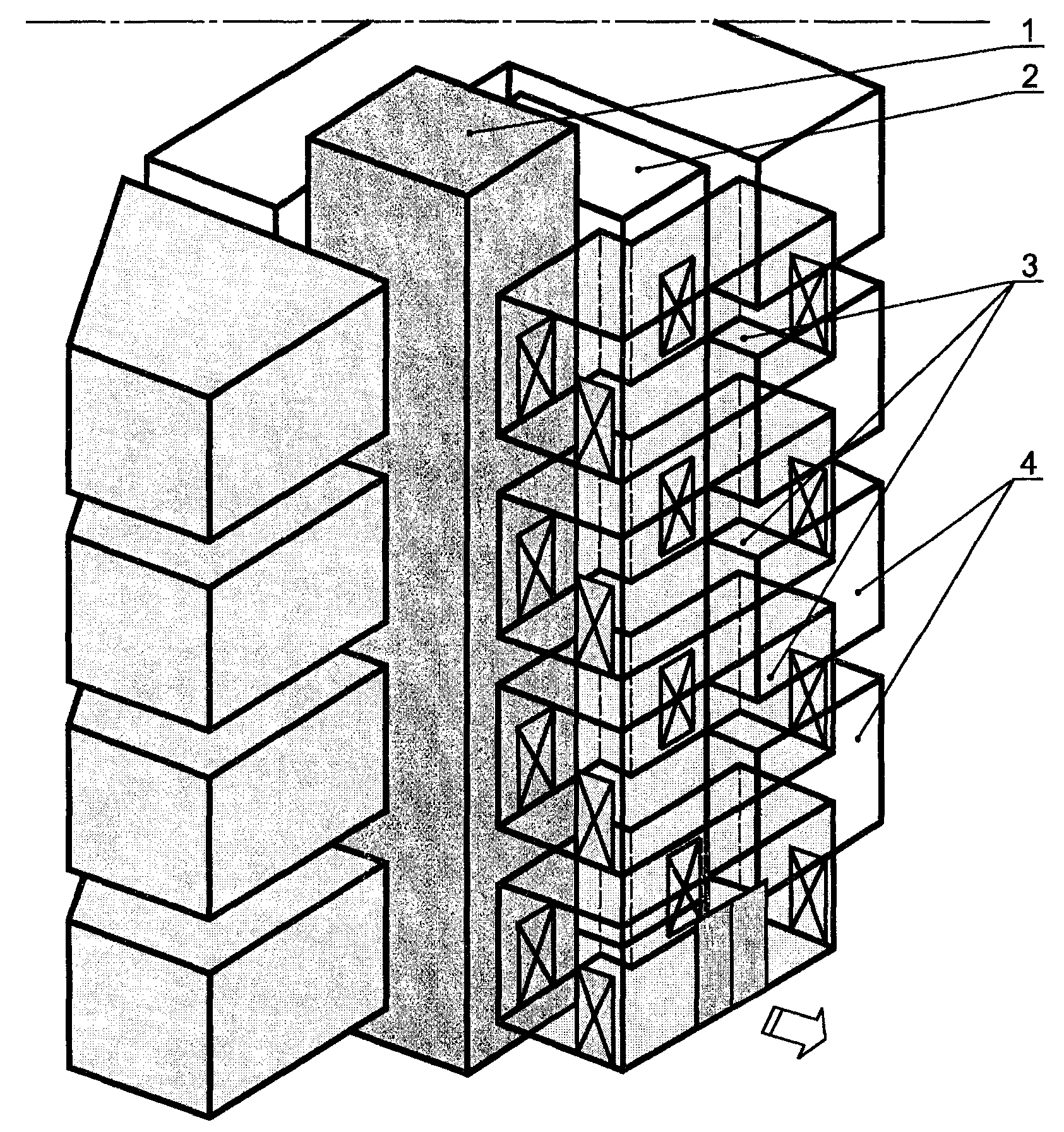

КОНЦЕПЦИЯ ПОЖАРОЗАЩИЩЕННЫХ ПОМЕЩЕНИЙ В ЗДАНИИ
1 - лифтовая шахта, образующая отдельное пожарозащищенное помещение и проходящая через все этажи здания; 2 - лестница (путь эвакуации), образующая отдельное пожарозащищенное помещение и проходящая через все этажи здания; 3 - пожарозащищенные лифтовые холлы, каждый из которых образует отдельное пожарозащищенное помещение на каждом этаже; 4 - полезные площади здания, которые на каждом этаже могут иметь одно или несколько пожарозащищенных помещений
Примечание. Помещения для размещения привода и других механизмов лифта на рисунке не приведены. Они могут находиться в разных местах. Обычно они находятся в пожарозащищенном помещении, образованном шахтой лифта. Полезные площади здания соединяются с лифтом для пожарных через пожарозащищенный лифтовой холл, образуя отдельное пожарозащищенное помещение.
В шахте лифта могут размещаться помимо лифта для пожарных и обычные лифты.
Рисунок Е.1. Концепция пожарозащищенных помещений

Самостоятельное высвобождение из кабины с использованием переносной лестницы, находящейся в купе кабины:
- пожарный открывает дверцу ниши в купе кабины и достает лестницу (позиция а);
- используя лестницу (позиция b), пожарный открывает люк в крыше кабины и выходит на крышу кабины;
- используя (при необходимости) лестницу (позиция с), пожарный отпирает замок шахтной двери, открывает шахтную дверь и выходит на этажную площадку.
1 - люк; 2 - замок шахтной двери; 3 - переносная лестница
Рисунок G.3. Схема самостоятельного высвобождения из кабины с использованием переносной лестницы, находящейся в купе кабины
