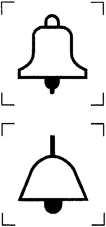

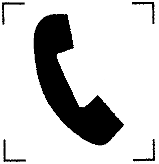

- одна кнопка вызова персонала желтого цвета с символом в форме колокольчика или одна кнопка с символом в форме колокольчика желтого цвета (см. таблицу C.1, пункт 1, Приложение C) или кнопка вызова с символом в форме телефонной трубки (см. таблицу C.1, пункт 4, Приложение C);

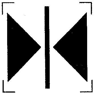

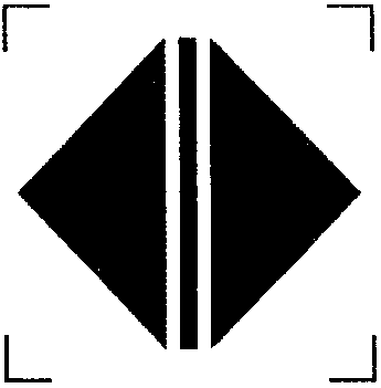

- одна кнопка открывания автоматических дверей с символом НАЦИОНАЛЬНЫЙ СТАНДАРТ РОССИЙСКОЙ ФЕДЕРАЦИИ  ЛИФТЫ  УСТРОЙСТВА УПРАВЛЕНИЯ, СИГНАЛИЗАЦИИ И ДОПОЛНИТЕЛЬНОЕ ОБОРУДОВАНИЕ  Lifts. Control devices, signals and additional fittings  ISO 4190-5:2006 Lift (Elevator) installation - Part 5: Control devices, signals and additional fittings (MOD)  ГОСТ Р 53388-2009 (ИСО 4190-5:2006) (см. таблицу C.1, пункт 2, Приложение C);

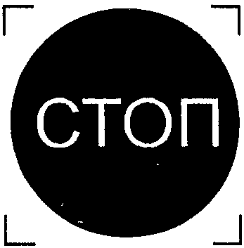

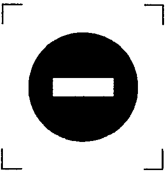

- одна кнопка "стоп" (если необходимо по требованиям безопасности) красного цвета с надписью "стоп" (см. таблицу C.1, пункт 9, Приложение C) или с ореолом красного цвета с надписью "стоп";

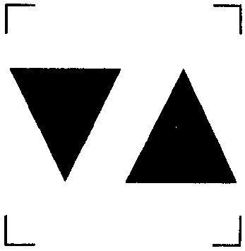

- одна кнопка закрывания автоматических дверей (если предусмотрена конструкцией) с символом НАЦИОНАЛЬНЫЙ СТАНДАРТ РОССИЙСКОЙ ФЕДЕРАЦИИ  ЛИФТЫ  УСТРОЙСТВА УПРАВЛЕНИЯ, СИГНАЛИЗАЦИИ И ДОПОЛНИТЕЛЬНОЕ ОБОРУДОВАНИЕ  Lifts. Control devices, signals and additional fittings  ISO 4190-5:2006 Lift (Elevator) installation - Part 5: Control devices, signals and additional fittings (MOD)  ГОСТ Р 53388-2009 (ИСО 4190-5:2006) (см. таблицу C.1, пункт 3, Приложение C).

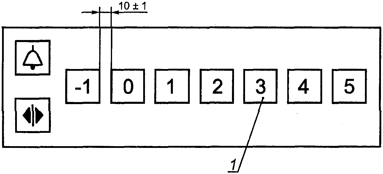

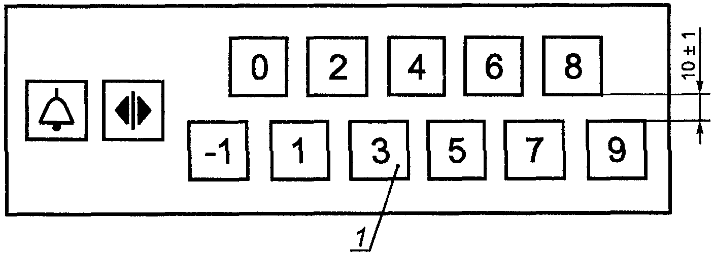

4.2.2.2. Кнопки (требования не распространяются на наборные аппараты управления по Приложению A)
К кнопкам поста управления в кабине предъявляются следующие требования:
a) требования, изложенные в 4.2.1.4, перечисления a), b), c) и e);
b) расстояние от уровня пола кабины до центра рабочей поверхности кнопок вызова персонала и открывания дверей должно быть не менее 900 мм;
c) нижняя кнопка приказа на этаж назначения должна располагаться над кнопками вызова персонала и открывания дверей. Расстояние по вертикали от кнопок вызова персонала и открывания дверей до кнопок приказов должно быть &не менее 20 мм&;
d) размер любого символа должен быть не менее 15 мм.
Символы размещаются:
- на рабочей поверхности кнопок или
- слева от рабочей поверхности кнопок на расстоянии от 10 до 15 мм при расположении кнопок более чем в два вертикальных ряда и одного горизонтального ряда;
- слева и справа от рабочей поверхности кнопок на расстоянии от 10 до 15 мм при расположении кнопок в два вертикальных ряда;
- симметрично относительно центральных осей рабочей поверхности кнопок на расстоянии от 10 до 15 мм при расположении кнопок в один ряд;

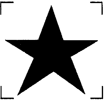

e) кнопка приказа на основной посадочный этаж должна идентифицироваться следующим образом:
- иметь рельефное изображение звезды на рабочей поверхности кнопки или рядом с кнопкой на расстоянии от 10 до 15 мм от нее (см. таблицу C.1, пункт 8, Приложение C) или
- быть зеленого цвета, выше всех остальных кнопок приказов на (5 +/- 10) мм и иметь маркировку основного посадочного этажа;
f) порядок расположения кнопок приказов должен быть:
- слева направо для одиночного горизонтального ряда;
- снизу вверх для одиночного вертикального ряда;
- слева направо и снизу вверх для многорядного размещения кнопок.

e) порядок расположения кнопок приказов (см. рисунки B.1, B.2, B.3) должен быть следующим:
- при однорядном горизонтальном расположении кнопок приказов на этажи назначения они должны размещаться по возрастающим номерам слева направо. Кнопка открывания дверей и кнопка вызова персонала должны размещаться слева на посту управления кабины. При этом кнопка вызова персонала должна размещаться над кнопкой открывания дверей на расстоянии (10 +/- 1) мм между рабочими поверхностями кнопок;
- при двухрядном горизонтальном расположении кнопок приказов на этажи назначения они должны размещаться над и под центральной горизонтальной осью поста управления, как показано на рисунке B.3. Кнопки вызова персонала и открывания дверей должны размещаться слева на посту управления кабины на его горизонтальной оси. При этом кнопка вызова персонала должна размещаться слева от кнопки открывания дверей на расстоянии (10 +/- 1) мм между рабочими поверхностями кнопок;
f) для других исполнений постов управления в кабине должны выполняться требования 4.2.2.3.4.
1 - квадратные или круглые кнопки
Рисунок B.3. Пост управления в кабине при двухрядном горизонтальном расположении кнопок приказов
