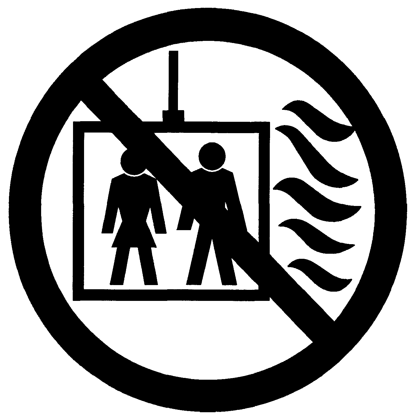

5.1.3. Пиктограмма
Пиктограмма о запрещении использования лифта в случае пожара должна быть размещена на этажах на видном месте.
Размер пиктограммы, приведенной на рисунке 1, должен быть не менее 50 х 50 мм.
Фон пиктограммы - белого цвета, запрещающий знак и изображение пламени - красного цвета, изображение лифта и пассажиров - черного цвета.
НАЦИОНАЛЬНЫЙ СТАНДАРТ РОССИЙСКОЙ ФЕДЕРАЦИИ  ЛИФТЫ  ПОЖАРНАЯ БЕЗОПАСНОСТЬ  EN 81-73:2004 Safety rules for the construction and installation of lifts. Particular applications for passenger and goods passenger lifts. Part 73: Behaviour of lifts in the event of fire (MOD)  ГОСТ Р 52383-2005 (EN 81-73:2004)
Рисунок 1. Пиктограмма "Пользование лифтом во время пожара запрещено"
Примечание. При необходимости на пиктограмме может быть приведен следующий текст: "Пользование лифтом во время пожара запрещено".

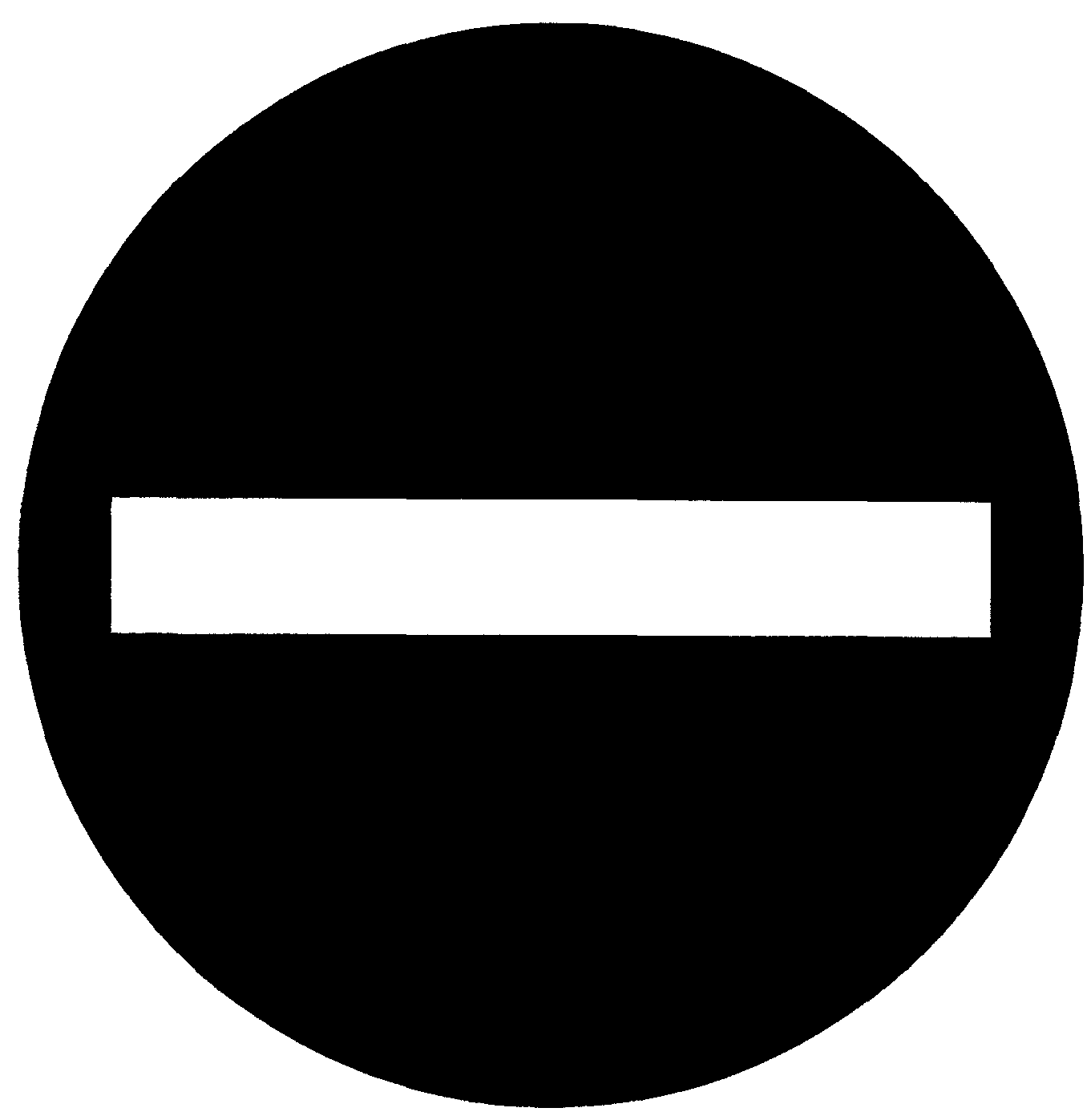

5.3.8. Для информации о том, что лифт, прибывший на назначенный этаж, не может быть использован для перевозки пассажиров, на назначенном(ых) этаже(ах) должен быть размещен индикатор "Вход запрещен". Индикатор включается по прибытии лифта на назначенный этаж (рисунок 2).
Поле индикатора - красного цвета, запрещающая часть - белого цвета.
Рисунок 2. Индикатор "Вход запрещен"
