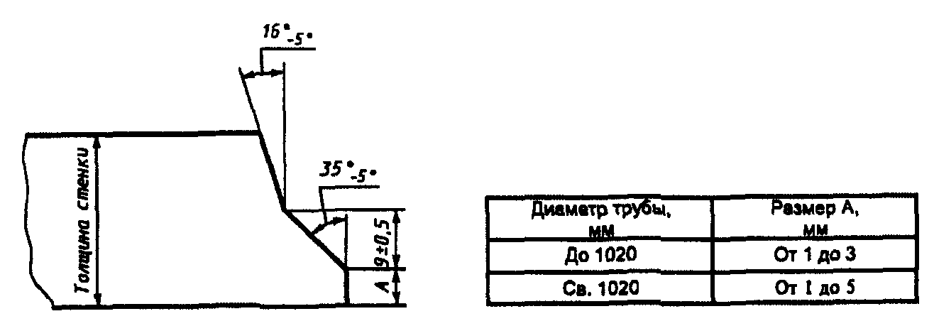

1.10. Концы труб должны иметь фаску под углом 25 - 30° к торцу трубы. При этом должно быть оставлено торцовое кольцо (притупление) шириной 1,0 - 3,0 мм - для труб диаметром до 1020 мм включительно и шириной 1,0 - 5,0 мм - для труб диаметром более 1020 мм.
По требованию потребителя угол скоса фаски должен быть 30 - 35°, а для труб с толщиной стенки 17 мм и более разделка кромок должна быть выполнена в соответствии с черт. 1.
Черт. 1
(абзац введен Изменением N 4, введенным в действие Постановлением Госстандарта РФ от 27.04.1999 N 141)
Допускается разделку кромок в соответствии с черт. 1 проводить на трубах с толщиной стенки 15 мм.

торцовое кольцо на концах труб (притупление) - линейкой по ГОСТ 427-75;
угол скоса фаски - угломером по ГОСТ 5378-88.
