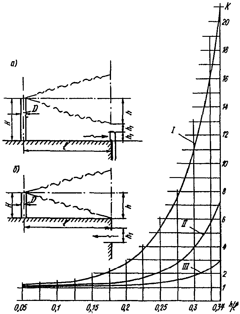

2.10. В струе приточного воздуха при входе ее в обслуживаемую или рабочую зону помещения следует принимать:
а) максимальную скорость движения воздуха СТРОИТЕЛЬНЫЕ НОРМЫ И ПРАВИЛА  ОТОПЛЕНИЕ, ВЕНТИЛЯЦИЯ И КОНДИЦИОНИРОВАНИЕ  СНиП 2.04.05-91*  (в ред. Изменения N 1, утв. Постановлением Госстроя РФ от 21.01.1994 N 18-3, Изменения N 2, утв. Постановлением Госстроя РФ от 15.05.1997 N 18-11, Изменения N 3, утв. Постановлением Госстроя РФ от 22.10.2002 N 137) , м/с, по формуле
СТРОИТЕЛЬНЫЕ НОРМЫ И ПРАВИЛА  ОТОПЛЕНИЕ, ВЕНТИЛЯЦИЯ И КОНДИЦИОНИРОВАНИЕ  СНиП 2.04.05-91*  (в ред. Изменения N 1, утв. Постановлением Госстроя РФ от 21.01.1994 N 18-3, Изменения N 2, утв. Постановлением Госстроя РФ от 15.05.1997 N 18-11, Изменения N 3, утв. Постановлением Госстроя РФ от 22.10.2002 N 137) ; (1)
б) максимальную температуру СТРОИТЕЛЬНЫЕ НОРМЫ И ПРАВИЛА  ОТОПЛЕНИЕ, ВЕНТИЛЯЦИЯ И КОНДИЦИОНИРОВАНИЕ  СНиП 2.04.05-91*  (в ред. Изменения N 1, утв. Постановлением Госстроя РФ от 21.01.1994 N 18-3, Изменения N 2, утв. Постановлением Госстроя РФ от 15.05.1997 N 18-11, Изменения N 3, утв. Постановлением Госстроя РФ от 22.10.2002 N 137) , °С, при восполнении недостатков теплоты в помещении по формуле
СТРОИТЕЛЬНЫЕ НОРМЫ И ПРАВИЛА  ОТОПЛЕНИЕ, ВЕНТИЛЯЦИЯ И КОНДИЦИОНИРОВАНИЕ  СНиП 2.04.05-91*  (в ред. Изменения N 1, утв. Постановлением Госстроя РФ от 21.01.1994 N 18-3, Изменения N 2, утв. Постановлением Госстроя РФ от 15.05.1997 N 18-11, Изменения N 3, утв. Постановлением Госстроя РФ от 22.10.2002 N 137) ; (2)
в) минимальную температуру СТРОИТЕЛЬНЫЕ НОРМЫ И ПРАВИЛА  ОТОПЛЕНИЕ, ВЕНТИЛЯЦИЯ И КОНДИЦИОНИРОВАНИЕ  СНиП 2.04.05-91*  (в ред. Изменения N 1, утв. Постановлением Госстроя РФ от 21.01.1994 N 18-3, Изменения N 2, утв. Постановлением Госстроя РФ от 15.05.1997 N 18-11, Изменения N 3, утв. Постановлением Госстроя РФ от 22.10.2002 N 137) при ассимиляции избытков теплоты в помещении по формуле
СТРОИТЕЛЬНЫЕ НОРМЫ И ПРАВИЛА  ОТОПЛЕНИЕ, ВЕНТИЛЯЦИЯ И КОНДИЦИОНИРОВАНИЕ  СНиП 2.04.05-91*  (в ред. Изменения N 1, утв. Постановлением Госстроя РФ от 21.01.1994 N 18-3, Изменения N 2, утв. Постановлением Госстроя РФ от 15.05.1997 N 18-11, Изменения N 3, утв. Постановлением Госстроя РФ от 22.10.2002 N 137) . (3)
В формулах (1) - (3):
СТРОИТЕЛЬНЫЕ НОРМЫ И ПРАВИЛА  ОТОПЛЕНИЕ, ВЕНТИЛЯЦИЯ И КОНДИЦИОНИРОВАНИЕ  СНиП 2.04.05-91*  (в ред. Изменения N 1, утв. Постановлением Госстроя РФ от 21.01.1994 N 18-3, Изменения N 2, утв. Постановлением Госстроя РФ от 15.05.1997 N 18-11, Изменения N 3, утв. Постановлением Госстроя РФ от 22.10.2002 N 137) , СТРОИТЕЛЬНЫЕ НОРМЫ И ПРАВИЛА  ОТОПЛЕНИЕ, ВЕНТИЛЯЦИЯ И КОНДИЦИОНИРОВАНИЕ  СНиП 2.04.05-91*  (в ред. Изменения N 1, утв. Постановлением Госстроя РФ от 21.01.1994 N 18-3, Изменения N 2, утв. Постановлением Госстроя РФ от 15.05.1997 N 18-11, Изменения N 3, утв. Постановлением Госстроя РФ от 22.10.2002 N 137) - соответственно нормируемая скорость движения воздуха, м/с, и нормируемая температура воздуха, °С, в обслуживаемой зоне или на рабочих местах в рабочей зоне помещения;
К - коэффициент перехода от нормируемой скорости движения воздуха в помещении к максимальной скорости в струе, определяемый по обязательному Приложению 6;
СТРОИТЕЛЬНЫЕ НОРМЫ И ПРАВИЛА  ОТОПЛЕНИЕ, ВЕНТИЛЯЦИЯ И КОНДИЦИОНИРОВАНИЕ  СНиП 2.04.05-91*  (в ред. Изменения N 1, утв. Постановлением Госстроя РФ от 21.01.1994 N 18-3, Изменения N 2, утв. Постановлением Госстроя РФ от 15.05.1997 N 18-11, Изменения N 3, утв. Постановлением Госстроя РФ от 22.10.2002 N 137) , СТРОИТЕЛЬНЫЕ НОРМЫ И ПРАВИЛА  ОТОПЛЕНИЕ, ВЕНТИЛЯЦИЯ И КОНДИЦИОНИРОВАНИЕ  СНиП 2.04.05-91*  (в ред. Изменения N 1, утв. Постановлением Госстроя РФ от 21.01.1994 N 18-3, Изменения N 2, утв. Постановлением Госстроя РФ от 15.05.1997 N 18-11, Изменения N 3, утв. Постановлением Госстроя РФ от 22.10.2002 N 137) - соответственно допустимое отклонение температуры воздуха, °С, в струе от нормируемой, определяемое по обязательному Приложению 7.
При размещении воздухораспределителей в пределах обслуживаемой или рабочей зоны помещения скорость движения и температура воздуха не нормируются на расстоянии 1 м от воздухораспределителя.
