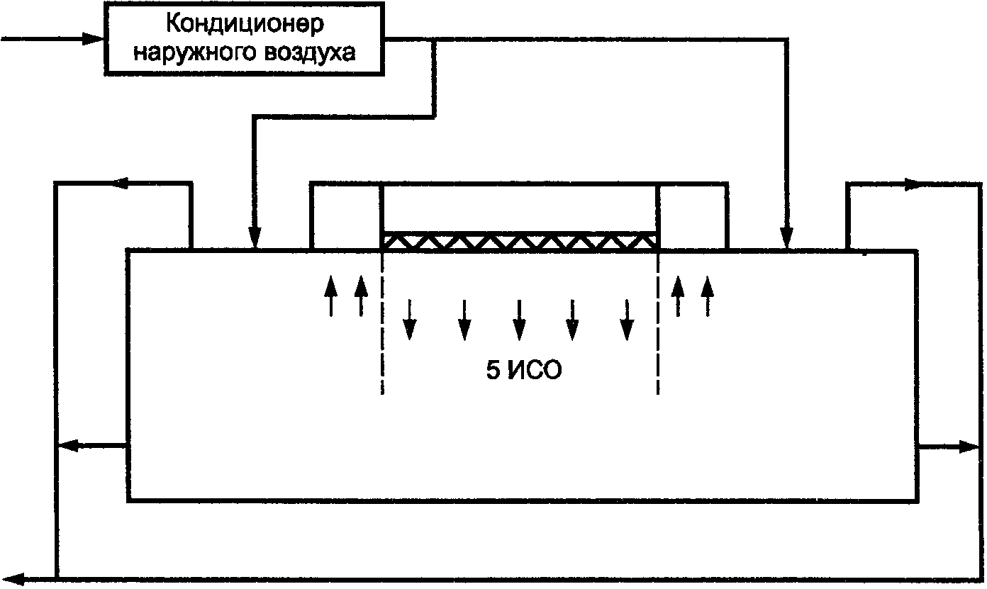

Основным способом защиты от загрязнений является местная защита. Это позволяет существенно экономить затраты и обеспечить гибкость решений при внесении изменений.
Местная защита предусматривает подачу однонаправленного вертикального потока чистого воздуха в критические зоны.

Площадь поперечного сечения вертикального однонаправленного потока воздуха (диффузора однонаправленного потока воздуха) должна быть не менее 9,0 м2 [2]. Скорость однонаправленного потока воздуха должна быть в пределах от 0,24 до 0,3 м/с. Ввиду значительных расходов воздуха для формирования однонаправленного потока целесообразно использовать систему вентиляции и кондиционирования с местной рециркуляцией воздуха. При местной рециркуляции может использоваться только воздух помещения (рисунок 1), либо к нему может добавляться определенная доля наружного воздуха.

Рисунок 1. Пример системы вентиляции и кондиционирования с местной рециркуляцией воздуха

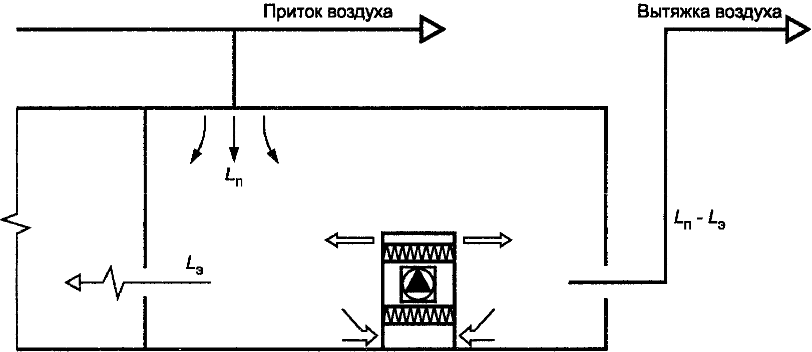

Рекомендуется применение автономных устройств очистки воздуха, проходящего через фильтры класса не ниже F9 (рисунок 2).

за счет эксфильтрации
Рисунок 2. Применение автономного устройства очистки воздуха в помещениях групп 3 и 4

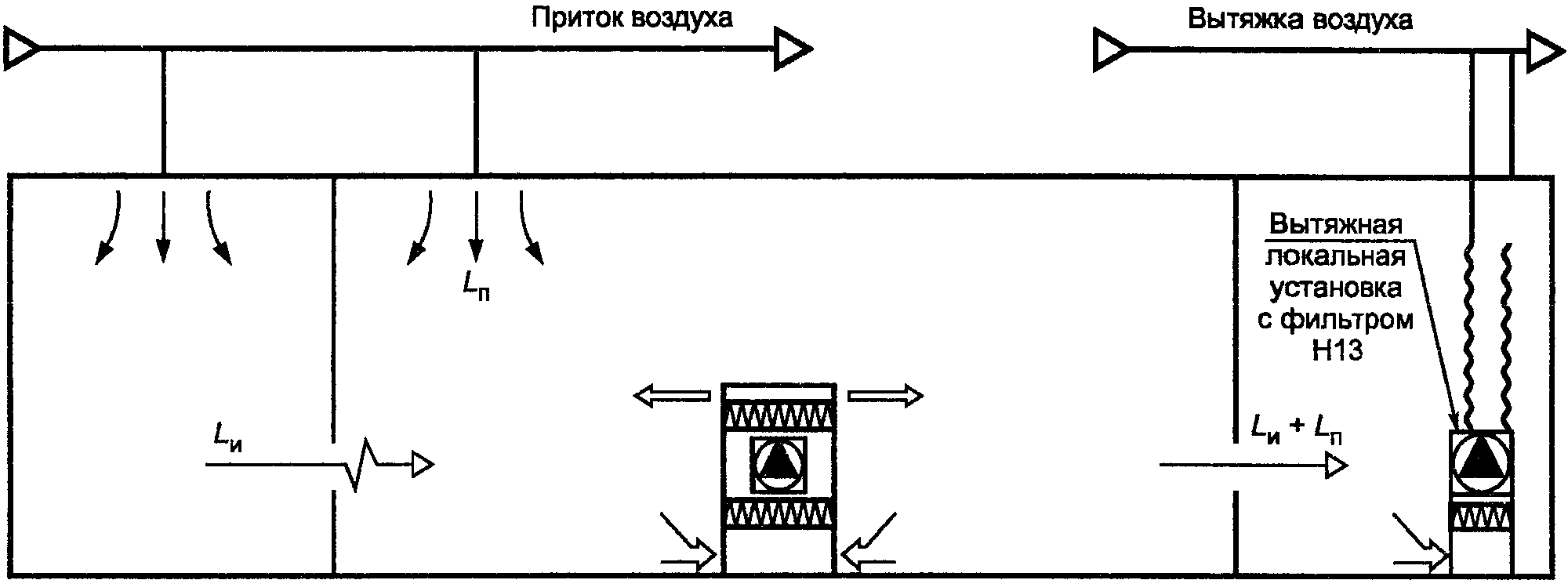

В помещениях группы 5 должна быть обеспечена отдельная система вентиляции с применением, при необходимости, вытяжных фильтров класса H13, устанавливаемых на границе помещения и вытяжного воздуховода.
Рекомендуемая кратность воздухообмена - не менее 12 НАЦИОНАЛЬНЫЙ СТАНДАРТ РОССИЙСКОЙ ФЕДЕРАЦИИ  ЧИСТОТА ВОЗДУХА В ЛЕЧЕБНЫХ УЧРЕЖДЕНИЯХ  ОБЩИЕ ТРЕБОВАНИЯ  Air cleanliness in hospitals. General requirements  ГОСТ Р 52539-2006 . В помещениях данной группы рециркуляция воздуха не допускается.
Для уменьшения расхода приточного воздуха и обеспечения заданной кратности воздухообмена могут использоваться автономные устройства очистки воздуха (рисунок 3).

Рисунок 3. Применение автономного устройства очистки воздуха в помещениях группы 5 (изоляторах)
