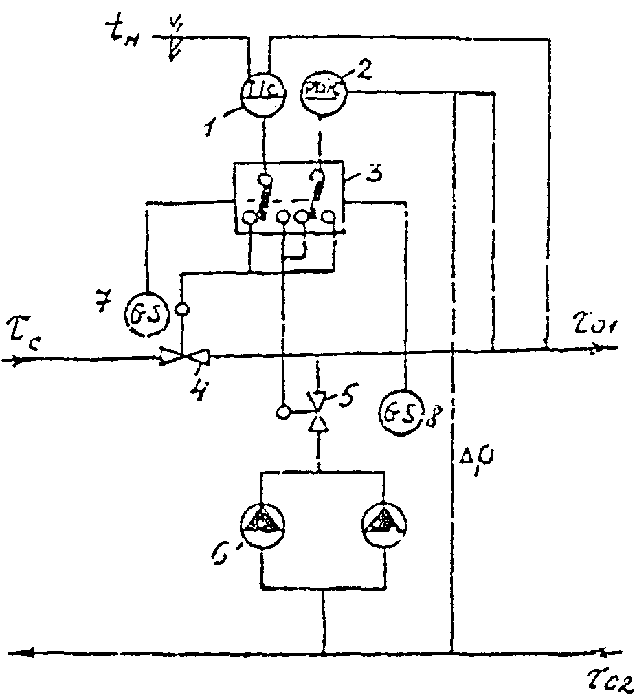

25. В современных условиях комплексная автоматизация систем теплоснабжения включает как одну из основных задач - автоматизацию регулирования отпуска теплоты на отопление и горячее водоснабжение в тепловых пунктах зданий (ЦТП, ИТП). Главная цель автоматизации регулирования в ЦТП, ИТП - получение экономии теплоты и соответственно топлива, обеспечение комфортных условий в отапливаемых помещениях.
Решается эта задача путем установки в тепловых пунктах средств автоматического регулирования отпуска теплоты (регуляторов для систем отопления и горячего водоснабжения) и необходимых смесительных устройств (корректирующих насосов смешения, элеваторов с регулируемым соплом) согласно СНиП 2.04.07-86 "Тепловые сети" и "Основным положениям..." [8]. Основные схемы автоматизации ЦТП и ИТП приведены на рис. 2 и 3.
УКАЗАНИЯ ПО ПОВЫШЕНИЮ НАДЕЖНОСТИ СИСТЕМ КОММУНАЛЬНОГО ТЕПЛОСНАБЖЕНИЯ
Рис. 2. Схема теплового пункта со смешанным присоединением подогревателя горячего водоснабжения: I, II - ступени водонагревателя горячего водоснабжения;
УКАЗАНИЯ ПО ПОВЫШЕНИЮ НАДЕЖНОСТИ СИСТЕМ КОММУНАЛЬНОГО ТЕПЛОСНАБЖЕНИЯ - регулятор температуры воды на горячее водоснабжение;
РО - регулятор отопления; НС - насос смешения; ОК - обратный клапан; Э - элеватор; СО, СГВ - системы отопления, горячего водоснабжения; ВО, НО - водонагреватель и насос отопления; ДП - диспетчерский пункт; УОР - устройство ограничения расхода; РР - регулятор перепада давлений (расхода) воды
Рис. 3. Схема автоматизации ИТП с элеваторным присоединением системы отопления и смешанным присоединением водонагревателей горячего водоснабжения: 1 - грязевик; 2 - регулятор температуры ГВ; 3 - водонагреватель II ступени; 4 - насос; 5 - регулятор отпуска теплоты на отопление; 6 - элеватор с регулируемым сечением сопла; 7 - водонагреватель I ступени; 8 - водомер; 9 - теплосчетчик

43. Работа тепловой сети по повышенному графику в летний период требует обязательного оснащения всех подключенных к тепловой сети систем горячего водоснабжения регуляторами температуры.
44. В качестве регуляторов температуры может быть использована как гидравлическая, так и электронная автоматика. Гидравлическая автоматика имеет меньшую точность поддержания регулируемой температуры по сравнению с электронной, но она значительно дешевле и проще в эксплуатации. Из гидравлических регуляторов могут применяться регуляторы типов РР с ТРБ, РТ, РПДМ, РК-1 с ТМП, УРРД с ТМП; из электронных - РС-29 в комплекте с регулирующим клапаном с электроприводом.
Схемы регулирования и технические данные регуляторов приведены в "Методических указаниях по автоматизации систем горячего водоснабжения жилых зданий в закрытых тепловых сетях" (М.: ОНТИ АКХ им. К.Д. Памфилова, 1986).
