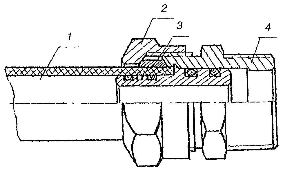

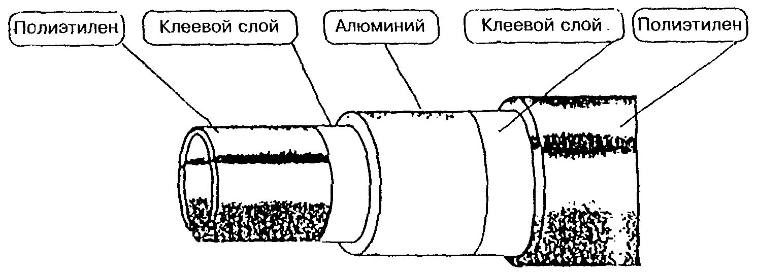

Металлополимерная труба представляет собой пятислойную конструкцию (рисунок 1), состоящую из тонкостенной алюминиевой трубы, на которую изнутри и снаружи наносится клеевая основа, а затем - "сшитый" полиэтилен.
СИСТЕМА НОРМАТИВНЫХ ДОКУМЕНТОВ В СТРОИТЕЛЬСТВЕ  СВОД ПРАВИЛ ПО ПРОЕКТИРОВАНИЮ И СТРОИТЕЛЬСТВУ  ПРОЕКТИРОВАНИЕ И МОНТАЖ ТРУБОПРОВОДОВ СИСТЕМ ОТОПЛЕНИЯ С ИСПОЛЬЗОВАНИЕМ МЕТАЛЛОПОЛИМЕРНЫХ ТРУБ  DESIGN AND INSTALLATION OF PIPELINES FOR HEATING SYSTEMS USING METALPOLIMERIC PIPES  СП 41-102-98
Рисунок 1. Структура металлополимерной трубы

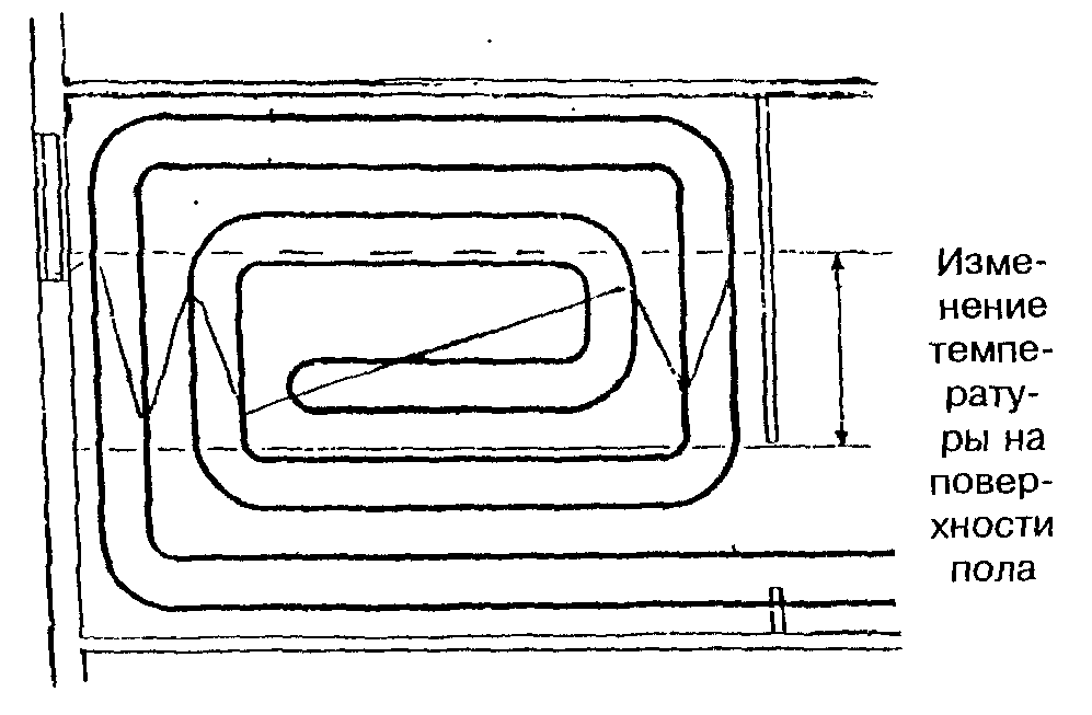

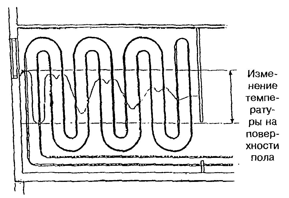

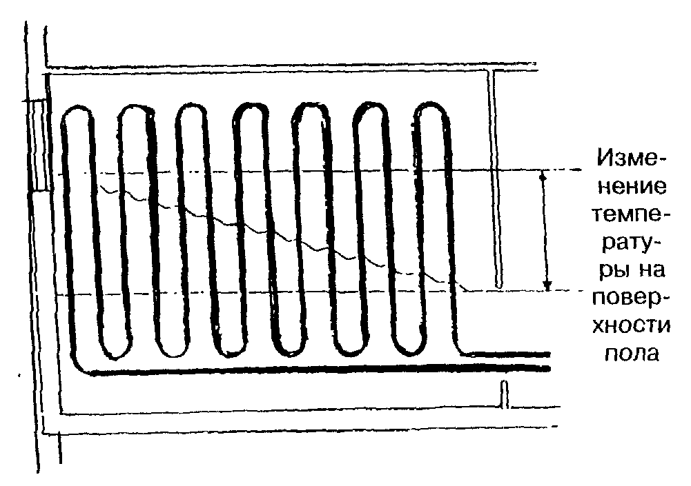

3.8. Возможные варианты укладки труб в системах напольного отопления представлены на рисунке 2:
схема А - одиночный змеевик;
схема В - параллельная укладка труб подающей и обратной воды;
схема С - трубопроводы подающей и обратной воды уложены параллельной спиралью.
СХЕМА А
СХЕМА В
СХЕМА С
Рисунок 2. Схемы укладки труб в системах напольного отопления и графики изменения температуры на поверхности пола
Схема А обеспечивает легкий монтаж труб и более равномерное распределение температуры по поверхности пола. Основным преимуществом схемы А является то, что она легко адаптируется ко всем видам конструкции пола.
Схема В обеспечивает равномерную среднюю температуру, но при ней возможны более высокие колебания перепада температуры на малых площадях.
Схема С подходит для жилых домов с повышенной потребностью теплоты.
При раскладке труб подающий трубопровод следует укладывать ближе к наружным стенам.

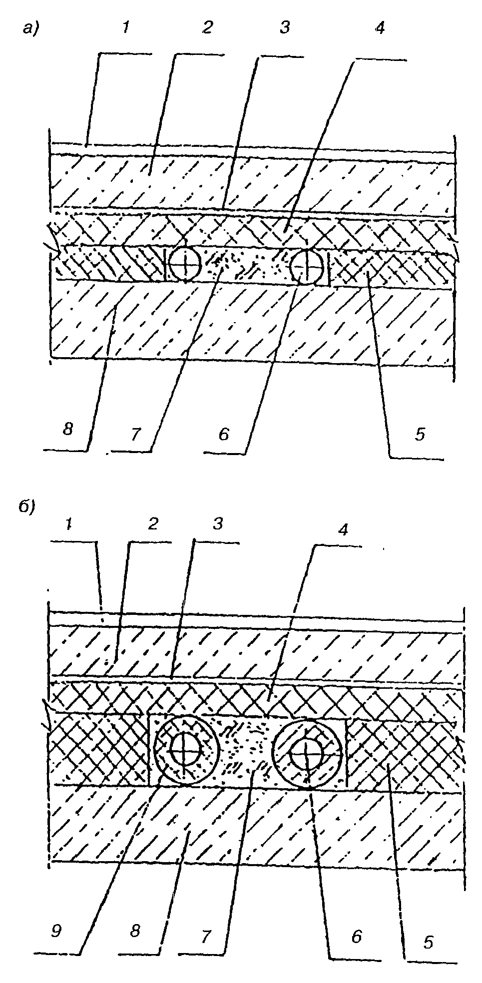

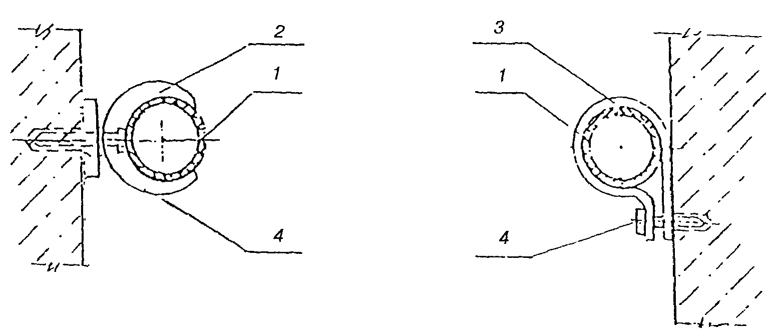

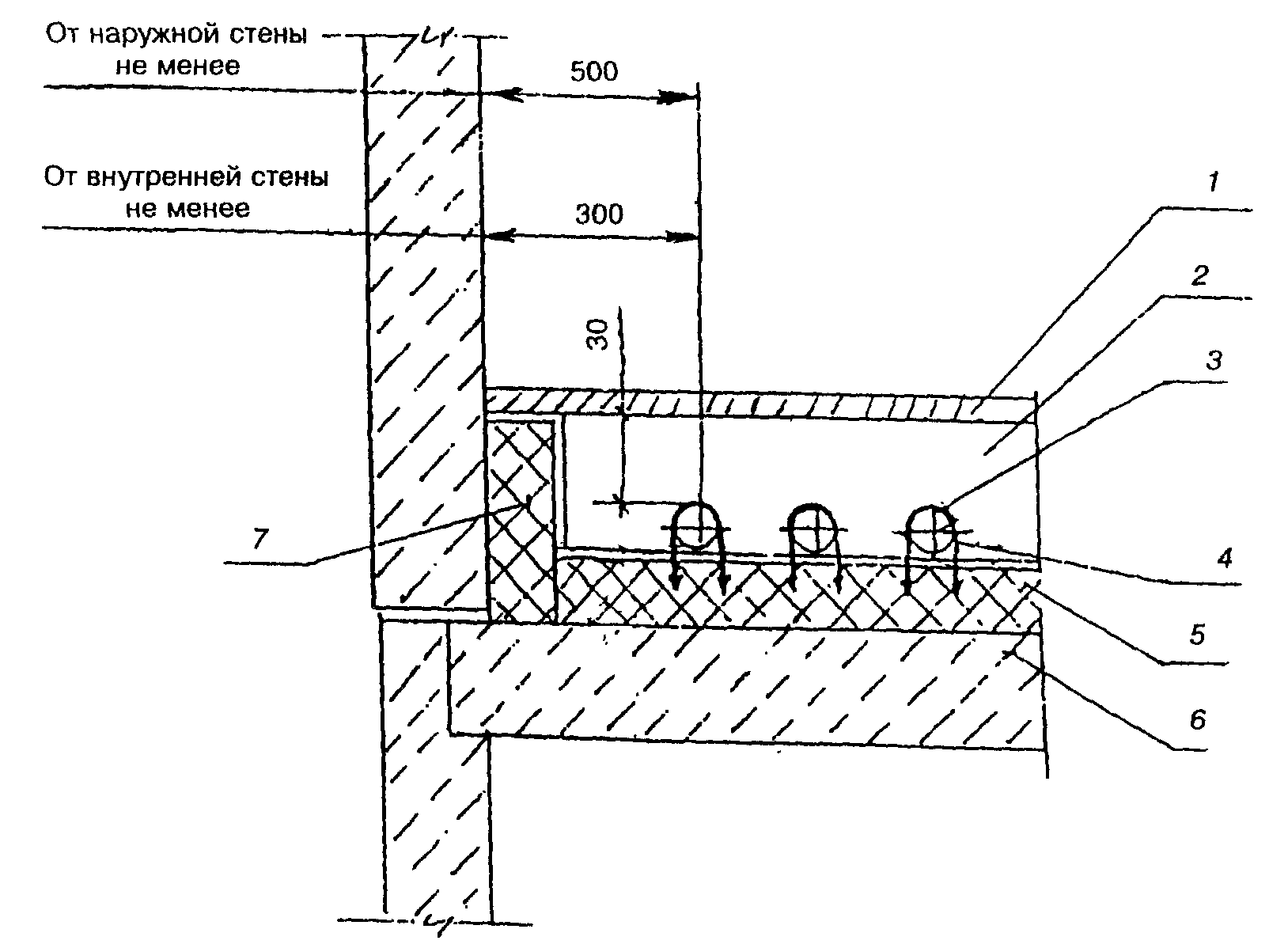

3.12. Вариант прокладки трубопроводов систем отопления с встроенными в полы нагревательными элементами из металлополимерных труб представлен на рисунке 3.
1 - настил пола; 2 - слой бетона; 3 - труба нагревательного элемента; 4 - скоба якорная; 5 - тепло- и гидроизоляция; 6 - плита перекрытия; 7 - боковая теплоизоляция
Рисунок 3. Прокладка трубопроводов системы отопления со встроенными в полы нагревательными элементами из металлополимерных труб

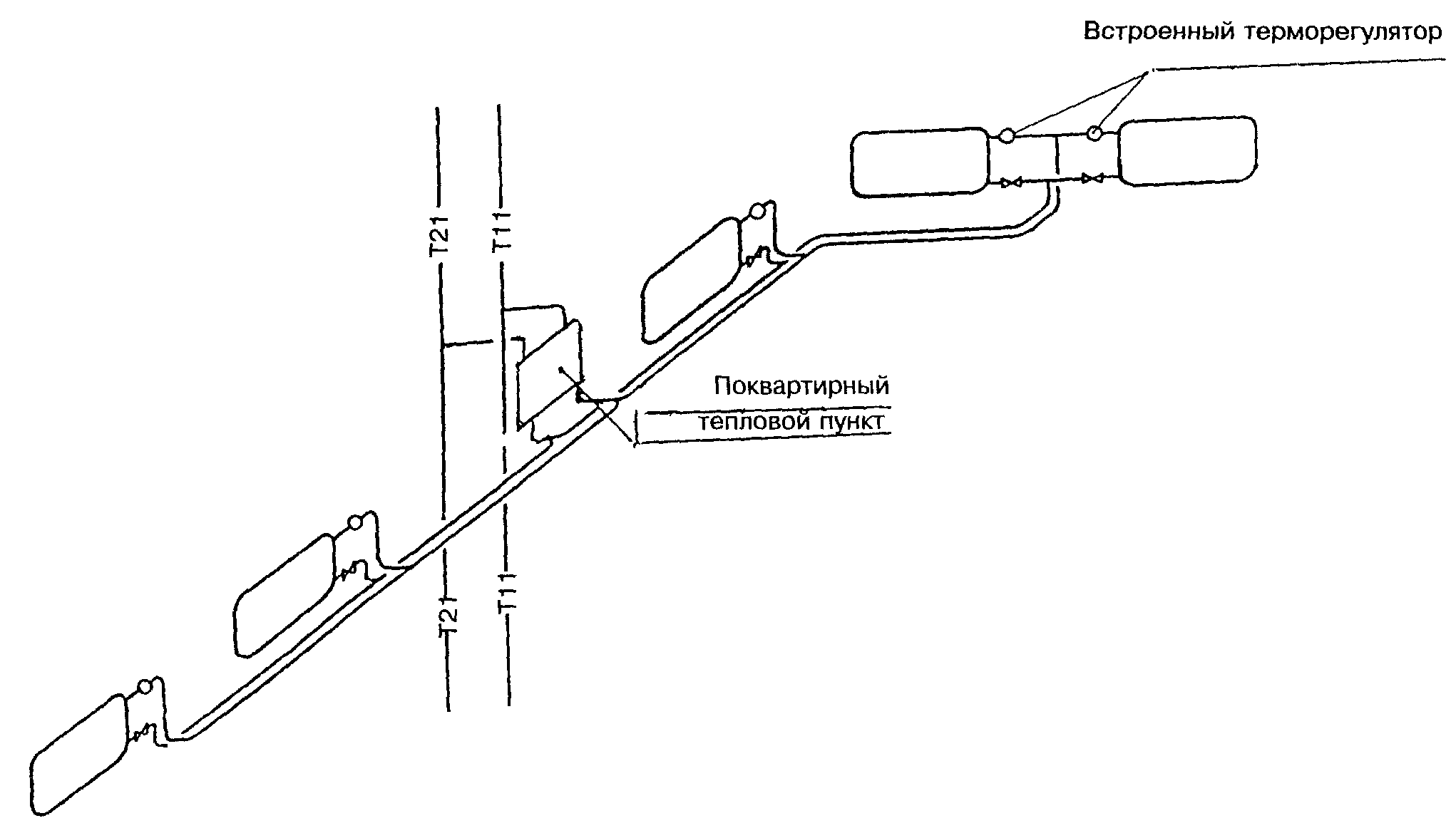

Применение труб рекомендуется в системах:
- с горизонтальными двухтрубными ветками для группы параллельно-последовательно подсоединенных отопительных приборов (рисунки 4, 5);
- с горизонтальными однотрубными ветками для группы последовательно подсоединенных приборов (рисунок 6);
- с распределительными коллекторами (рисунки 7, 8).
Рисунок 4. Система отопления с горизонтальными двухтрубными ветками для группы параллельно-последовательно соединенных отопительных приборов

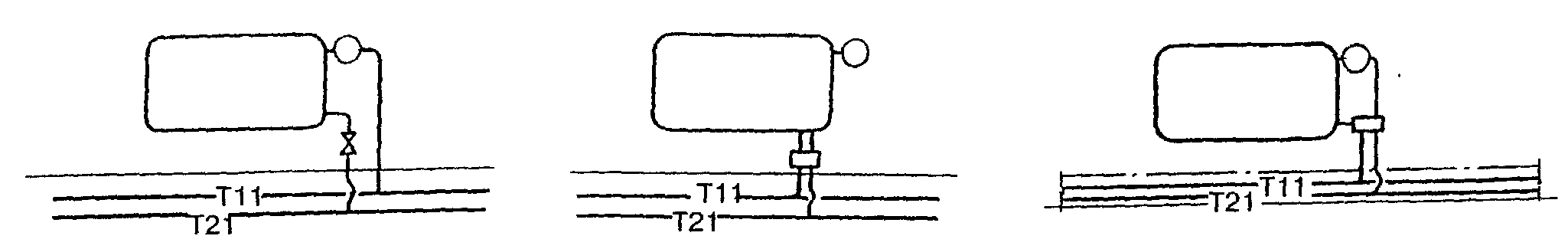

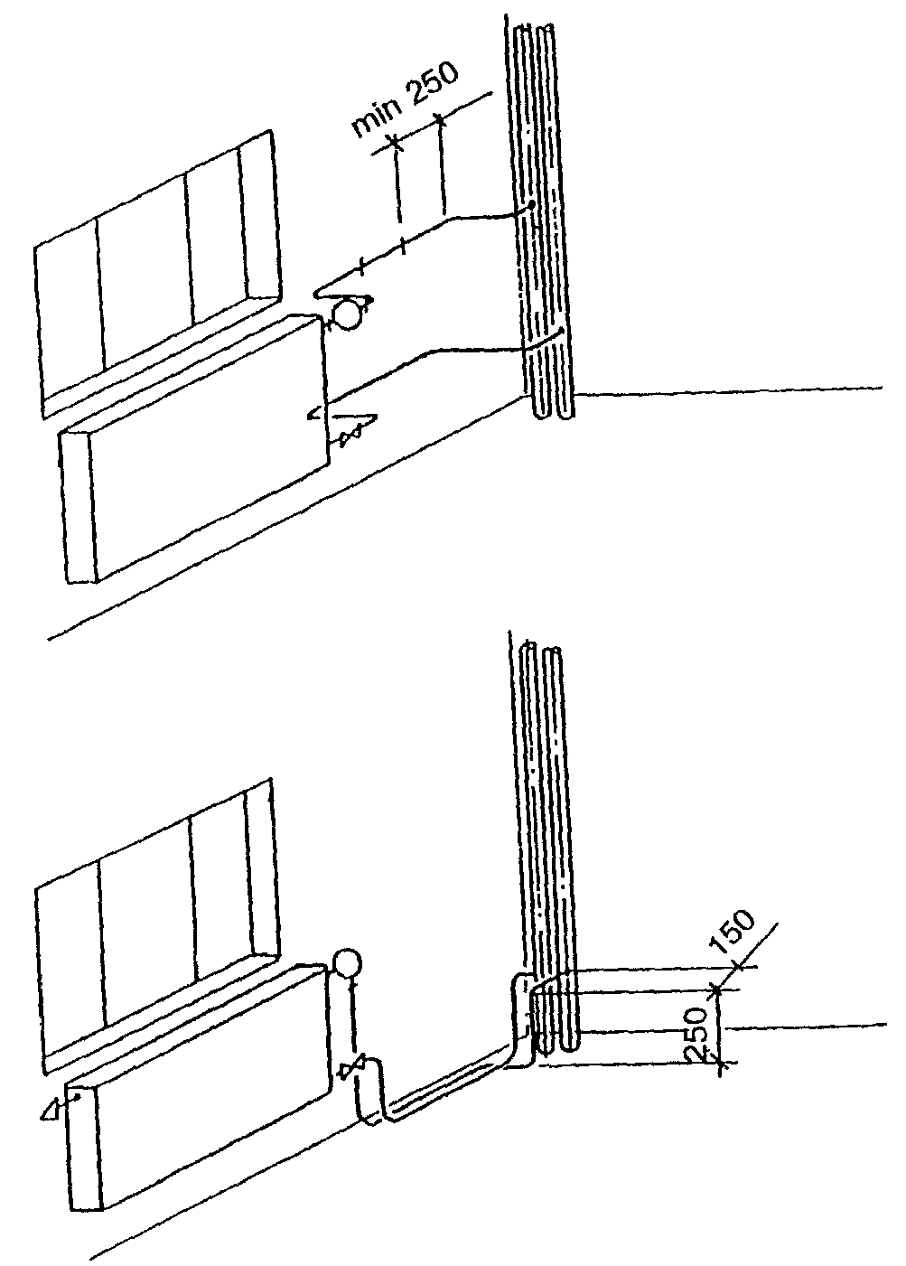

Рисунок 5. Узлы подсоединения отопительных приборов к двухтрубной системе отопления

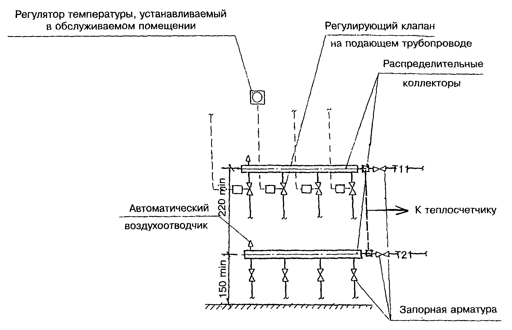

Рисунок 7. Распределительный коллектор системы отопления

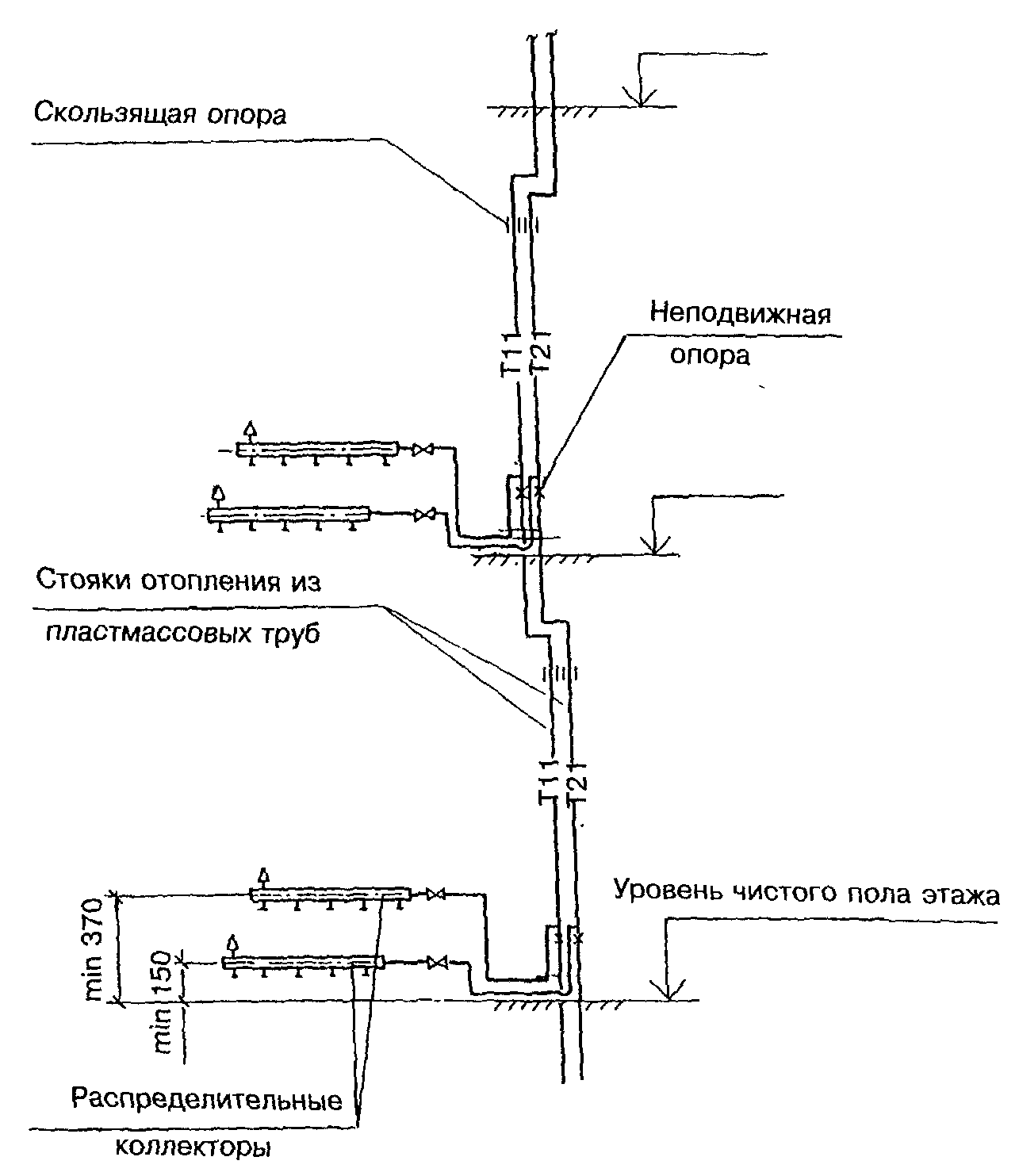

Рисунок 8. Вариант подсоединения распределительных коллекторов к стоякам из металлополимерных труб
В системах с распределительными коллекторами присоединение отопительных приборов может быть осуществлено путем прокладки металлополимерных труб в форме "петель" в полу или вдоль стен под плинтусами.
Рекомендуется, чтобы каждая петля обслуживала одну квартиру или группу помещений одного потребителя.
К одному коллектору может присоединяться до 8 "петель".

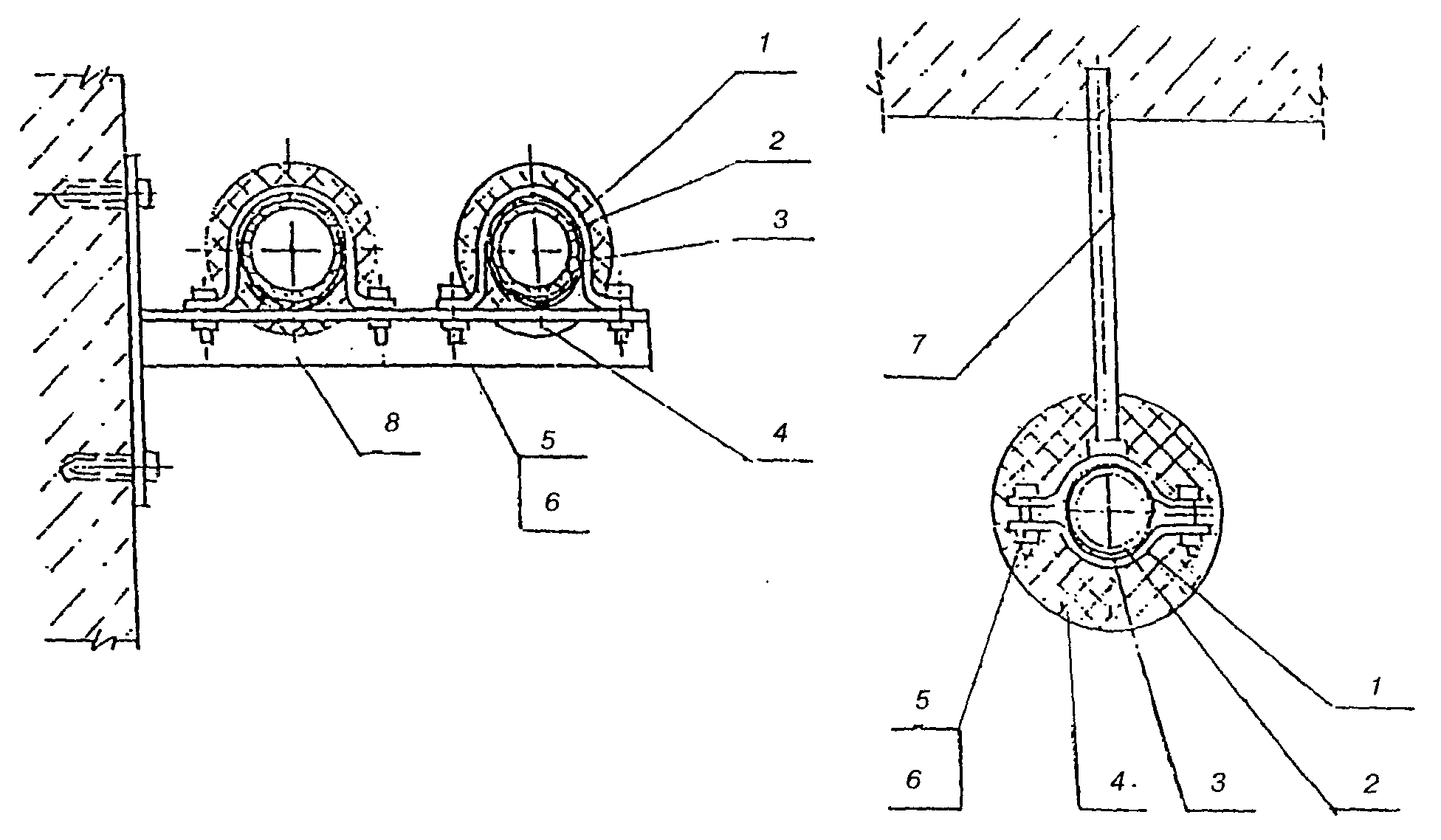

В качестве неподвижных опор могут быть использованы держатели для труб, закрепленные на строительных конструкциях, или укрепленные в них кронштейны.

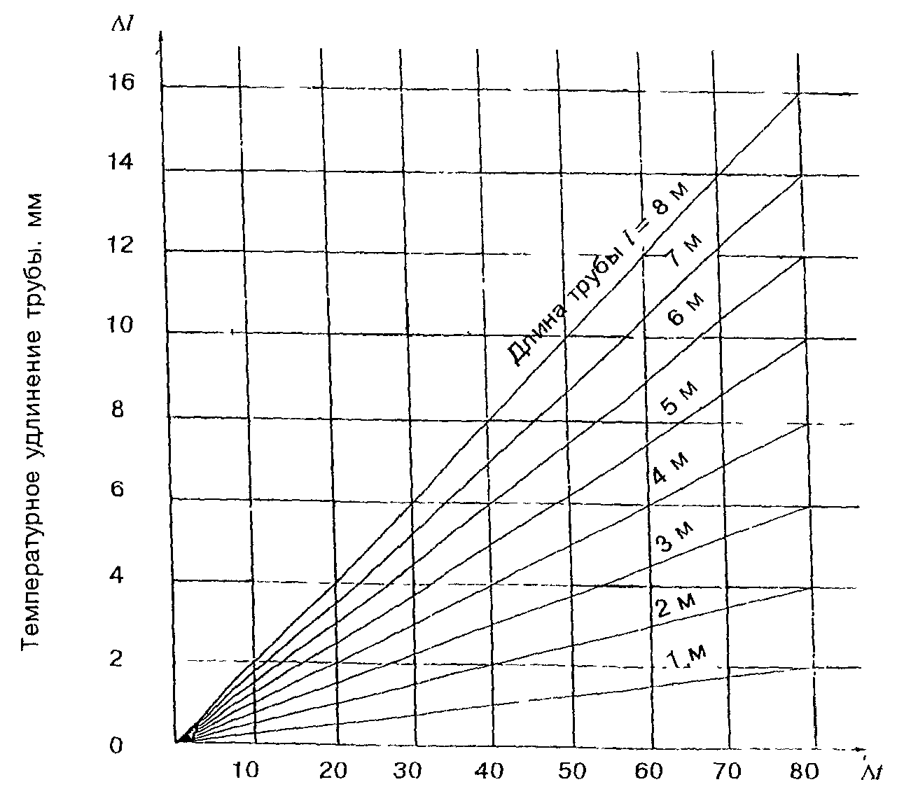

3.23. Удлинение отрезка трубопровода при изменении температуры теплоносителя и окружающей среды (рисунок 10) определяется по формуле
СИСТЕМА НОРМАТИВНЫХ ДОКУМЕНТОВ В СТРОИТЕЛЬСТВЕ  СВОД ПРАВИЛ ПО ПРОЕКТИРОВАНИЮ И СТРОИТЕЛЬСТВУ  ПРОЕКТИРОВАНИЕ И МОНТАЖ ТРУБОПРОВОДОВ СИСТЕМ ОТОПЛЕНИЯ С ИСПОЛЬЗОВАНИЕМ МЕТАЛЛОПОЛИМЕРНЫХ ТРУБ  DESIGN AND INSTALLATION OF PIPELINES FOR HEATING SYSTEMS USING METALPOLIMERIC PIPES  СП 41-102-98 , (10)
где СИСТЕМА НОРМАТИВНЫХ ДОКУМЕНТОВ В СТРОИТЕЛЬСТВЕ  СВОД ПРАВИЛ ПО ПРОЕКТИРОВАНИЮ И СТРОИТЕЛЬСТВУ  ПРОЕКТИРОВАНИЕ И МОНТАЖ ТРУБОПРОВОДОВ СИСТЕМ ОТОПЛЕНИЯ С ИСПОЛЬЗОВАНИЕМ МЕТАЛЛОПОЛИМЕРНЫХ ТРУБ  DESIGN AND INSTALLATION OF PIPELINES FOR HEATING SYSTEMS USING METALPOLIMERIC PIPES  СП 41-102-98 - изменение длины трубы, мм;
СИСТЕМА НОРМАТИВНЫХ ДОКУМЕНТОВ В СТРОИТЕЛЬСТВЕ  СВОД ПРАВИЛ ПО ПРОЕКТИРОВАНИЮ И СТРОИТЕЛЬСТВУ  ПРОЕКТИРОВАНИЕ И МОНТАЖ ТРУБОПРОВОДОВ СИСТЕМ ОТОПЛЕНИЯ С ИСПОЛЬЗОВАНИЕМ МЕТАЛЛОПОЛИМЕРНЫХ ТРУБ  DESIGN AND INSTALLATION OF PIPELINES FOR HEATING SYSTEMS USING METALPOLIMERIC PIPES  СП 41-102-98 - длина участка трубопровода при температуре монтажа, м;
СИСТЕМА НОРМАТИВНЫХ ДОКУМЕНТОВ В СТРОИТЕЛЬСТВЕ  СВОД ПРАВИЛ ПО ПРОЕКТИРОВАНИЮ И СТРОИТЕЛЬСТВУ  ПРОЕКТИРОВАНИЕ И МОНТАЖ ТРУБОПРОВОДОВ СИСТЕМ ОТОПЛЕНИЯ С ИСПОЛЬЗОВАНИЕМ МЕТАЛЛОПОЛИМЕРНЫХ ТРУБ  DESIGN AND INSTALLATION OF PIPELINES FOR HEATING SYSTEMS USING METALPOLIMERIC PIPES  СП 41-102-98 - перепад температур между температурой воздуха в помещении при монтаже и эксплуатации, °C;
0,025 - коэффициент линейного расширения трубы, мм/м.
Перепад температур, °C
Рисунок 10. Диаграмма для определения удлинения труб

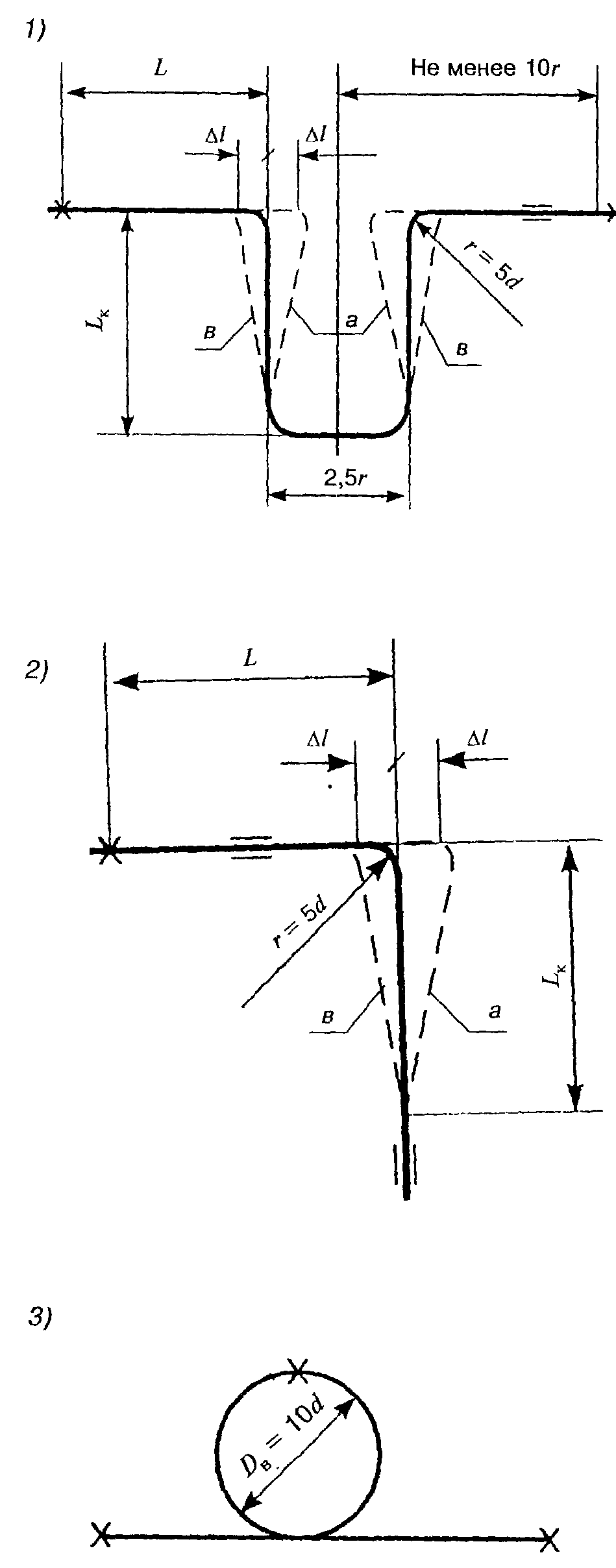

3.24. Расчет компенсирующей способности П-образных компенсаторов и Г-образных элементов трубопровода производится по формуле (рисунок 11)
СИСТЕМА НОРМАТИВНЫХ ДОКУМЕНТОВ В СТРОИТЕЛЬСТВЕ  СВОД ПРАВИЛ ПО ПРОЕКТИРОВАНИЮ И СТРОИТЕЛЬСТВУ  ПРОЕКТИРОВАНИЕ И МОНТАЖ ТРУБОПРОВОДОВ СИСТЕМ ОТОПЛЕНИЯ С ИСПОЛЬЗОВАНИЕМ МЕТАЛЛОПОЛИМЕРНЫХ ТРУБ  DESIGN AND INSTALLATION OF PIPELINES FOR HEATING SYSTEMS USING METALPOLIMERIC PIPES  СП 41-102-98 , (11)
где СИСТЕМА НОРМАТИВНЫХ ДОКУМЕНТОВ В СТРОИТЕЛЬСТВЕ  СВОД ПРАВИЛ ПО ПРОЕКТИРОВАНИЮ И СТРОИТЕЛЬСТВУ  ПРОЕКТИРОВАНИЕ И МОНТАЖ ТРУБОПРОВОДОВ СИСТЕМ ОТОПЛЕНИЯ С ИСПОЛЬЗОВАНИЕМ МЕТАЛЛОПОЛИМЕРНЫХ ТРУБ  DESIGN AND INSTALLATION OF PIPELINES FOR HEATING SYSTEMS USING METALPOLIMERIC PIPES  СП 41-102-98 - вылет компенсатора;
СИСТЕМА НОРМАТИВНЫХ ДОКУМЕНТОВ В СТРОИТЕЛЬСТВЕ  СВОД ПРАВИЛ ПО ПРОЕКТИРОВАНИЮ И СТРОИТЕЛЬСТВУ  ПРОЕКТИРОВАНИЕ И МОНТАЖ ТРУБОПРОВОДОВ СИСТЕМ ОТОПЛЕНИЯ С ИСПОЛЬЗОВАНИЕМ МЕТАЛЛОПОЛИМЕРНЫХ ТРУБ  DESIGN AND INSTALLATION OF PIPELINES FOR HEATING SYSTEMS USING METALPOLIMERIC PIPES  СП 41-102-98 - наружный диаметр трубы, мм;
СИСТЕМА НОРМАТИВНЫХ ДОКУМЕНТОВ В СТРОИТЕЛЬСТВЕ  СВОД ПРАВИЛ ПО ПРОЕКТИРОВАНИЮ И СТРОИТЕЛЬСТВУ  ПРОЕКТИРОВАНИЕ И МОНТАЖ ТРУБОПРОВОДОВ СИСТЕМ ОТОПЛЕНИЯ С ИСПОЛЬЗОВАНИЕМ МЕТАЛЛОПОЛИМЕРНЫХ ТРУБ  DESIGN AND INSTALLATION OF PIPELINES FOR HEATING SYSTEMS USING METALPOLIMERIC PIPES  СП 41-102-98 - изменение длины участка трубопровода при изменении температуры воздуха при монтаже и эксплуатации;
30 - коэффициент эластичности для полимерных труб.
1 - П-образный; 2 - Г-образный; 3 - петлеобразный; а - положение трубы при максимальной температуре; в - то же, при минимальной; - вылет компенсатора; Х - неподвижная опора; = - скользящая опора
Рисунок 11. Устройство компенсаторов

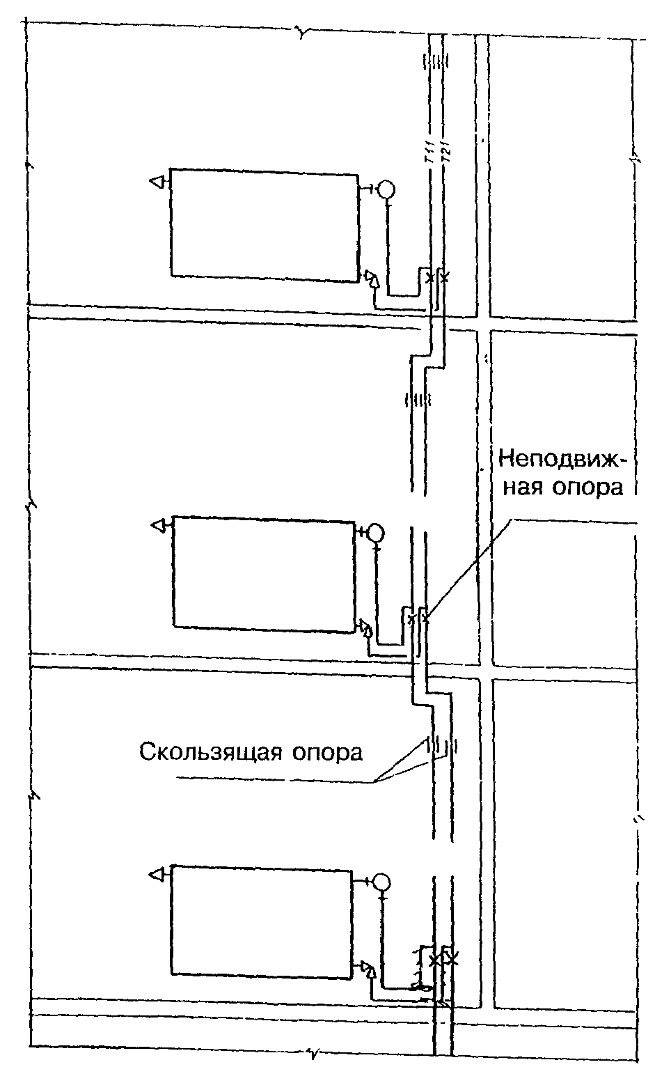

На рисунке 12 показан пример традиционного решения компенсации удлинений стояков для систем отопления с применением металлополимерных труб.
Рисунок 12. Подсоединение отопительных приборов к стоякам отопления из металлополимерных труб

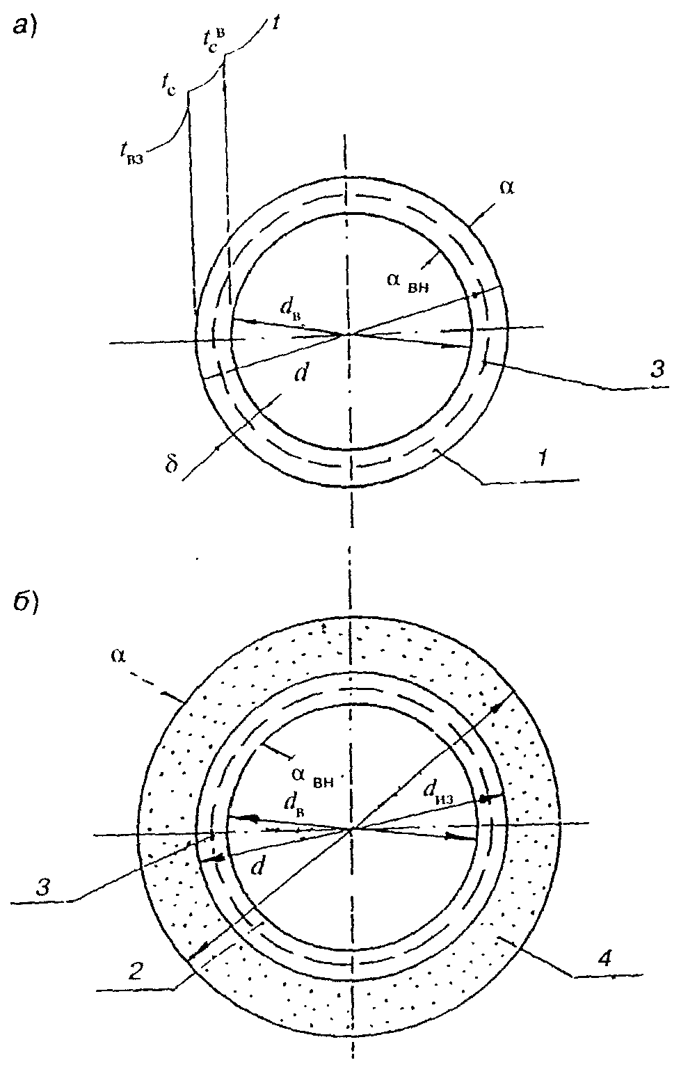

а - без теплоизоляции; б - с изоляцией; 1, 2 - полиэтиленовая оболочка; 3 - алюминиевая труба; 4 - теплоизоляция
Рисунок 13. Схема металлополимерной трубы для расчета теплопередачи через цилиндрическую стенку

5.2. Перед прокладкой металлополимерных труб в помещении необходимо закончить все электрогазосварочные работы, установить элементы крепления, а при открытой прокладке - закончить отделочные работы.
При скрытой прокладке трубопроводов в местах расположения разборных соединений и арматуры следует предусматривать люки или съемные щиты, не имеющие острых выступов.
Стояки целесообразно размещать в каналах, нишах, бороздах, за декоративными панелями или, как исключение, замоноличивать их в стенах и перегородках.
Горизонтальные трубопроводы и подводки к отопительным приборам допускается размещать по перекрытиям и за плинтусами (рисунок 14). Открытые участки можно закрывать декоративными элементами.

5.6. При монтаже систем напольного отопления должны выполняться следующие условия:
- отопительные трубы для одного помещения следует изготавливать из целого куска трубы;
- покровный слой тепловой изоляции и гидроизоляция не должен иметь щелей;
- трубы не должны проходить под деформационными швами бетонной заливки, в противном случае они должны иметь защитную оболочку длиной не менее 1 м;
- трубы к теплоизоляции следует крепить с помощью специальных V-образных "якорных" скоб. Допускается прикреплять трубу к металлической сетке проволокой с мягкой прокладкой;
- трубопровод напольного отопления должен заливаться бетонным раствором или закрываться покрытием только после проведения гидравлических испытаний на герметичность. Труба при заливке должна находиться под давлением 0,3 МПа;
- нагреваемая площадь одного змеевика не должна превышать 30 м2 с максимальной длиной одной из сторон 8 м. Между однородными площадями бетонного покрытия следует делать деформационные швы шириной 0,5 см, которые следует заполнять эластичным материалом. Слой раствора должен быть тщательно выровнен;
- при бетонировании необходимо избегать смещения, вертикального изгиба, сдавливания или повреждения труб;
- минимальная высота заливки над поверхностью трубы должна быть не менее 3 см. Цементно-песчаная смесь должна быть не ниже марки 400 с пластификатором.

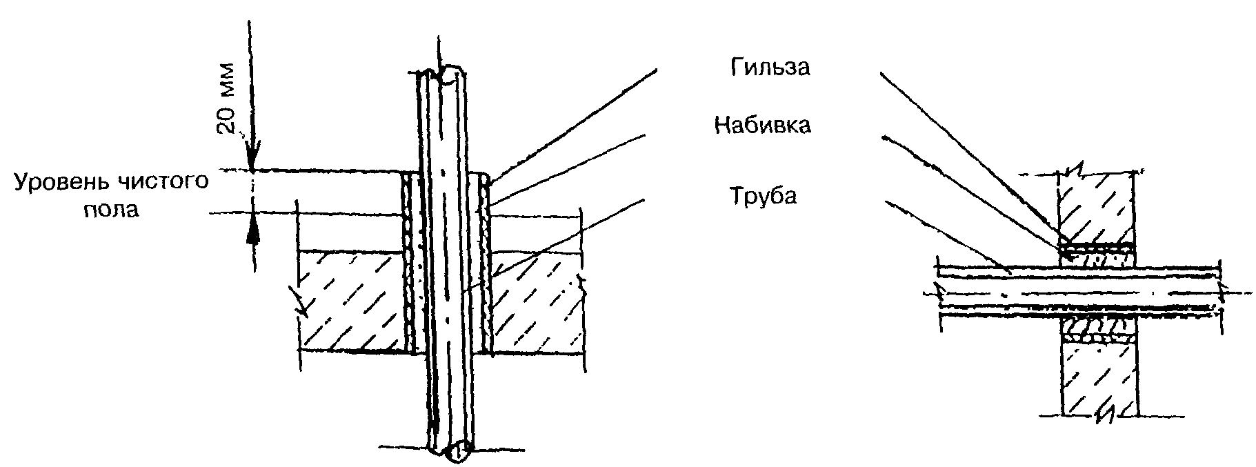

5.7. Для прохода труб через строительные конструкции необходимо предусматривать гильзы. Внутренний диаметр гильзы должен быть на 5 - 10 мм больше наружного диаметра прокладываемой трубы (рисунок 15). Зазор между трубой и гильзой необходимо заделать мягким несгораемым материалом, допускающим перемещение трубы вдоль продольной оси.
Рисунок 15. Установка гильзы для прокладки труб в стенах и перекрытиях
5.8. Расстояние в свету между строительной конструкцией и металлополимерным трубопроводом, проходящим вдоль нее, должно быть не менее 20 мм.
1 - металлополимерная труба; 2 - обжимная гайка; 3 - разрезное обжимное упругое кольцо; 4 - соединительная вставка с наружной резьбой
Рисунок 16. Соединение с обжимной гайкой и обжимным кольцом
1 - труба; 2 - фиксатор; 3 - хомут; 4 - шуруп (дюбель)
Рисунок 17. Крепление труб к стенам и перегородкам
1 - хомут; 2 - труба; 3 - мягкая прокладка; 4 - теплоизоляция; 5 - болт; 6 - гайка; 7 - подвеска; 8 - кронштейн
Рисунок 18. Крепление трубопроводов
