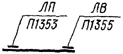

1.6. Лючки для замеров параметров воздуха обозначают маркой ЛП, лючки для чистки воздуховодов - маркой ЛВ.

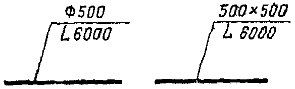

1.7. Обозначение диаметра трубопровода или воздуховода наносят на полке линии-выноски.
В том случае, когда на полке линии-выноски наносят буквенно-цифровое обозначение трубопровода, диаметр трубопровода указывают под полкой линии-выноски (черт. 1а).
а
ГОСУДАРСТВЕННЫЙ СТАНДАРТ СОЮЗА ССР  СИСТЕМА ПРОЕКТНОЙ ДОКУМЕНТАЦИИ ДЛЯ СТРОИТЕЛЬСТВА  ОТОПЛЕНИЕ, ВЕНТИЛЯЦИЯ И КОНДИЦИОНИРОВАНИЕ ВОЗДУХА  РАБОЧИЕ ЧЕРТЕЖИ  System of design documents for construction. Heating, ventilation and air conditioning. Working drawings  ГОСТ 21.602-79  (в ред. Изменения N 1, утв. Постановлением Госстроя СССР от 12.09.1980 N 143)
б
в
Черт. 1
Для трубопроводов из стальных водогазопроводных труб указывают диаметр условного прохода (черт. 1б).
Для трубопроводов из стальных электросварных и других труб указывают наружный диаметр и толщину стенки (черт. 1в).
В обозначении сечения прямоугольных воздуховодов (кроме вертикально расположенных) первой цифрой указывают его ширину, второй - высоту.

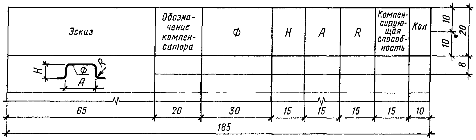

2.3. Характеристику систем выполняют в виде таблицы по форме 1.
Форма 1
Характеристика отопительно-вентиляционных систем

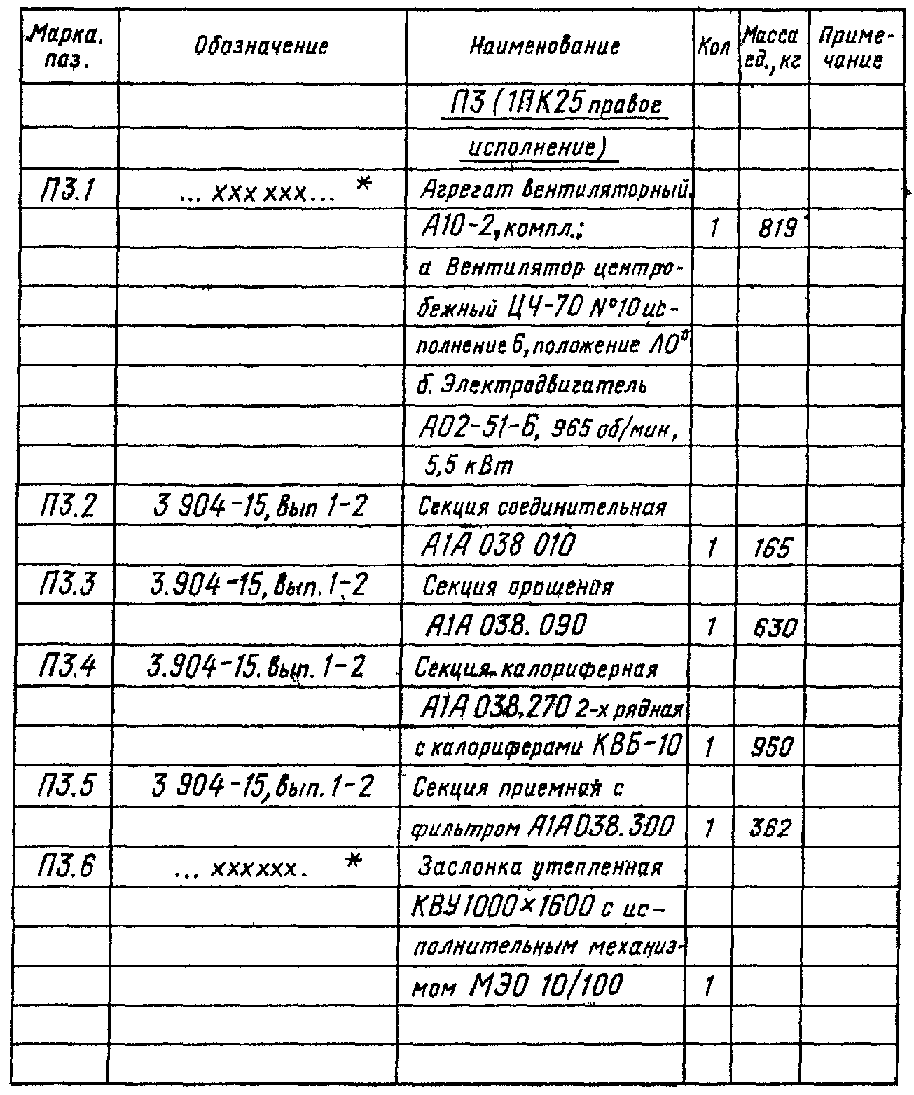

2.5. Спецификацию систем составляют по форме 1 или 2 ГОСТ 21.104-79.
При наличии пристроенной к производственному зданию (сооружению) части или встройки (вставки), в которых размещаются вспомогательные помещения, спецификацию составляют по разделам:
производственная часть;
вспомогательная часть.
Если жилое здание имеет пристройку или встройку, в которых размещаются предприятия общественного обслуживания, то спецификацию составляют по разделам:
жилая часть;
пристроенная (встроенная) часть.
Каждый раздел делят на подразделы:
отопление (для жилых зданий - отопление ниже отметки 0,000 и отопление выше отметки 0,000);
теплоснабжение установок систем;
вентиляция или вентиляция и кондиционирование воздуха (при наличии последнего).
Элементы систем и материалы записывают по группам:
в подразделах "Отопление" и "Теплоснабжение установок систем":
отопительное оборудование;
арматура;
другие элементы систем;
трубопроводы по каждому диаметру;
материалы;
в подразделе "Вентиляция" ("Вентиляция и кондиционирование воздуха"):
вентиляционное оборудование;
воздуховоды по каждому диаметру (сечению);
материалы.
В спецификации принимают следующие единицы измерений:
трубопроводы и воздуховоды - м;
радиаторы - экм/секций (или блоков);
конвекторы - экм/шт.;
ребристые трубы с указанием длины трубы - экм/шт.;
регистры из гладких труб с указанием количества труб в регистре и длины регистра или обозначения (марки) - экм/шт.;
другие элементы систем - шт.;
материалы изоляционные - м3;
материалы покрытий и защиты - м2;
другие материалы - кг.
Пример оформления спецификации систем приведен на черт. 3.
<*> Обозначение технических условий, допускается указывать наименование завода-изготовителя.
Черт. 3

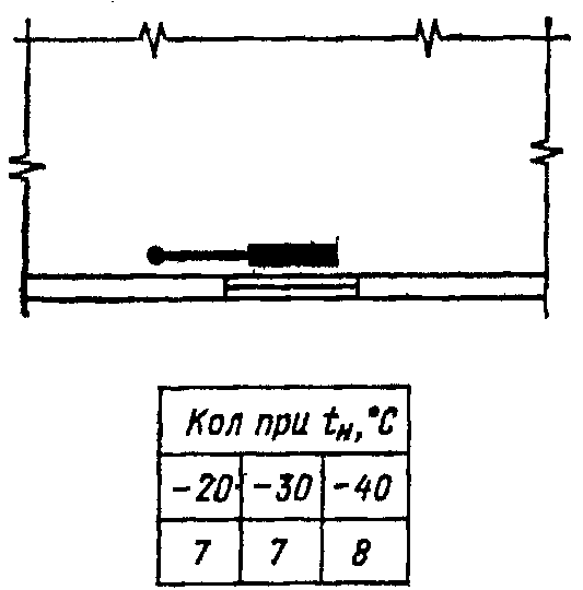

В типовых проектах зданий (сооружений) для двух и более расчетных температур наружного воздуха и (или) для двух и более этажей номер этажа, расчетную температуру наружного воздуха, данные о нагревательных приборах, указанных на плане, приводят в таблице (черт. 4).
Для одного этажа
Для двух и более этажей
Черт. 4
При наличии на чертеже нескольких таблиц допускается наименование граф приводить только на одной из них (черт. 5).
Черт. 5
В типовых проектах зданий (сооружений) для двух и более расчетных температур наружного воздуха диаметры трубопроводов, при необходимости, указывают в таблице. При наличии на чертеже нескольких таблиц допускается наименование граф приводить только на одной из них, а также исключать отдельные графы повторяющихся показателей (черт. 6).
Черт. 6

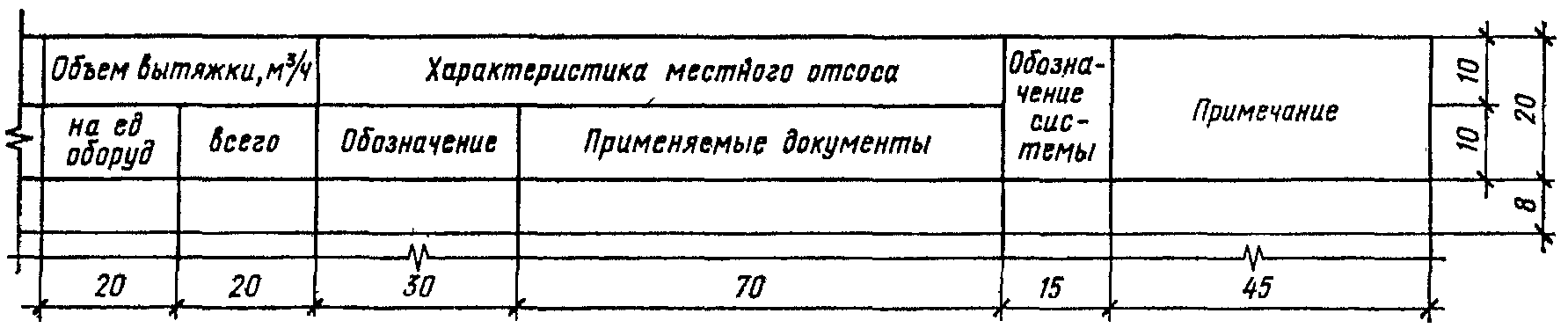

На чертеже планов систем помещают таблицу местных отсосов от технологического оборудования по форме 3. Допускается таблицу местных отсосов приводить на отдельных листах.
Форма 3
Местные отсосы от технологического оборудования
Продолжение формы 3

таблицу размеров компенсаторов по форме 4;

Форма 4
Размеры компенсаторов, мм

На узлах схем систем отопления и теплоснабжения установок систем для запорно-регулирующей арматуры указывают на полке линии-выноски диаметр арматуры и под полкой - обозначение арматуры по каталогу. Допускается приводить обозначение запорно-регулирующей арматуры на схемах систем отопления и теплоснабжения установок.
3.2.7. На схемах систем вентиляции и кондиционирования воздуха указывают:
воздуховоды, их диаметры (сечения) и количество проходящего воздуха в м3/ч (черт. 14);

Для встроенных (поставляемых комплектно с технологическим оборудованием) местных отсосов обозначение его и документа не указывают;
регулирующие устройства, воздухораспределители, нетиповые крепления (опоры) и другие элементы систем с указанием на полке линии-выноски обозначения элемента системы и под полкой - обозначения документа.

4.7. Спецификацию установок систем помещают, как правило, на чертеже планов установок.
Пример оформления спецификации установок систем приведен на черт. 20.
