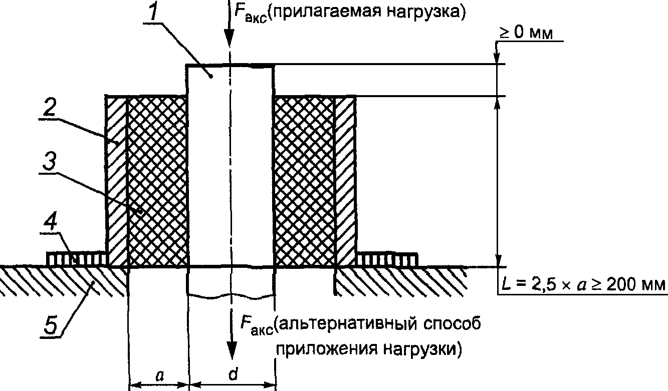

9.17. Прочность на сдвиг в осевом направлении определяют при температуре (23 +/- 2) °C на образце, отрезанном под прямым углом к оси стальной трубы, длина которого составляет 2,5% толщины изоляции, но не менее 200 мм (см. рисунок 2). К образцу прикладывают осевую нагрузку со скоростью 5 мм/мин +/- 10%, фиксируют осевую нагрузку при разрушении и рассчитывают прочность сдвига. За результат принимают среднеарифметическое значение трех измерений.
МЕЖГОСУДАРСТВЕННЫЙ СТАНДАРТ  ТРУБЫ И ФАСОННЫЕ ИЗДЕЛИЯ СТАЛЬНЫЕ С ТЕПЛОВОЙ ИЗОЛЯЦИЕЙ ИЗ ПЕНОПОЛИУРЕТАНА С ЗАЩИТНОЙ ОБОЛОЧКОЙ  ТЕХНИЧЕСКИЕ УСЛОВИЯ  Steel pipes and shaped products with foamed polyurethane thermal insulation in protective sheath. Specifications  ГОСТ 30732-2006
1 - стальная труба; 2 - труба-оболочка из полиэтилена; 3 - изоляция из ППУ; 4 - направляющее кольцо; 5 - плита основания машины для испытания; а - толщина изоляции
Рисунок 2. Схема определения прочности изоляции на сдвиг в осевом направлении
Прочность в осевом направлении МЕЖГОСУДАРСТВЕННЫЙ СТАНДАРТ  ТРУБЫ И ФАСОННЫЕ ИЗДЕЛИЯ СТАЛЬНЫЕ С ТЕПЛОВОЙ ИЗОЛЯЦИЕЙ ИЗ ПЕНОПОЛИУРЕТАНА С ЗАЩИТНОЙ ОБОЛОЧКОЙ  ТЕХНИЧЕСКИЕ УСЛОВИЯ  Steel pipes and shaped products with foamed polyurethane thermal insulation in protective sheath. Specifications  ГОСТ 30732-2006 , МПа, рассчитывают по формуле
МЕЖГОСУДАРСТВЕННЫЙ СТАНДАРТ  ТРУБЫ И ФАСОННЫЕ ИЗДЕЛИЯ СТАЛЬНЫЕ С ТЕПЛОВОЙ ИЗОЛЯЦИЕЙ ИЗ ПЕНОПОЛИУРЕТАНА С ЗАЩИТНОЙ ОБОЛОЧКОЙ  ТЕХНИЧЕСКИЕ УСЛОВИЯ  Steel pipes and shaped products with foamed polyurethane thermal insulation in protective sheath. Specifications  ГОСТ 30732-2006 , (4)
где МЕЖГОСУДАРСТВЕННЫЙ СТАНДАРТ  ТРУБЫ И ФАСОННЫЕ ИЗДЕЛИЯ СТАЛЬНЫЕ С ТЕПЛОВОЙ ИЗОЛЯЦИЕЙ ИЗ ПЕНОПОЛИУРЕТАНА С ЗАЩИТНОЙ ОБОЛОЧКОЙ  ТЕХНИЧЕСКИЕ УСЛОВИЯ  Steel pipes and shaped products with foamed polyurethane thermal insulation in protective sheath. Specifications  ГОСТ 30732-2006 - осевая нагрузка, Н;
L - длина образца, мм;
d - наружный диаметр трубы, мм.

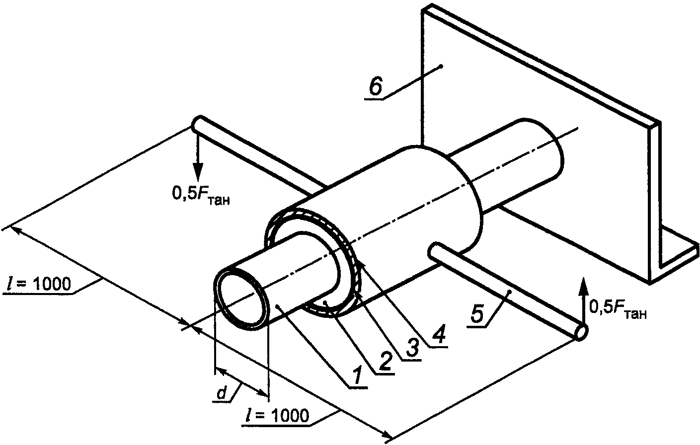

9.19. Прочность на сдвиг в тангенциальном направлении при температуре (23 +/- 2) °C определяют на отдельно изготовленном образце или на фрагменте изолированной трубы, из которой выделяют поперечными разрезами до стальной трубы слой тепловой изоляции длиной, равной 0,75 диаметра стальной трубы, но не менее 100 мм (см. рисунок 3).
1 - стальная труба; 2 - изоляция из ППУ; 3 - труба-оболочка из полиэтилена; 4 - хомут; 5 - рычаг; 6 - неподвижная опора
Рисунок 3. Схема определения прочности изоляции на сдвиг в тангенциальном направлении
К полиэтиленовой оболочке трубы прилагают тангенциальную нагрузку с помощью двух рычагов длиной 1000 мм, расположенных соосно горизонтально с двух сторон оболочки. Скорость приложения нагрузки к концам рычагов должна быть 25 мм/мин.
Прочность на сдвиг в тангенциальном направлении МЕЖГОСУДАРСТВЕННЫЙ СТАНДАРТ  ТРУБЫ И ФАСОННЫЕ ИЗДЕЛИЯ СТАЛЬНЫЕ С ТЕПЛОВОЙ ИЗОЛЯЦИЕЙ ИЗ ПЕНОПОЛИУРЕТАНА С ЗАЩИТНОЙ ОБОЛОЧКОЙ  ТЕХНИЧЕСКИЕ УСЛОВИЯ  Steel pipes and shaped products with foamed polyurethane thermal insulation in protective sheath. Specifications  ГОСТ 30732-2006 , МПа, рассчитывают по формуле
МЕЖГОСУДАРСТВЕННЫЙ СТАНДАРТ  ТРУБЫ И ФАСОННЫЕ ИЗДЕЛИЯ СТАЛЬНЫЕ С ТЕПЛОВОЙ ИЗОЛЯЦИЕЙ ИЗ ПЕНОПОЛИУРЕТАНА С ЗАЩИТНОЙ ОБОЛОЧКОЙ  ТЕХНИЧЕСКИЕ УСЛОВИЯ  Steel pipes and shaped products with foamed polyurethane thermal insulation in protective sheath. Specifications  ГОСТ 30732-2006 , (5)
где МЕЖГОСУДАРСТВЕННЫЙ СТАНДАРТ  ТРУБЫ И ФАСОННЫЕ ИЗДЕЛИЯ СТАЛЬНЫЕ С ТЕПЛОВОЙ ИЗОЛЯЦИЕЙ ИЗ ПЕНОПОЛИУРЕТАНА С ЗАЩИТНОЙ ОБОЛОЧКОЙ  ТЕХНИЧЕСКИЕ УСЛОВИЯ  Steel pipes and shaped products with foamed polyurethane thermal insulation in protective sheath. Specifications  ГОСТ 30732-2006 - тангенциальная нагрузка, Н;
d - наружный диаметр трубы, мм;
l - длина рычага, мм.
9.20. Прочность на сдвиг в тангенциальном направлении при температуре (140 +/- 2) °C определяют в соответствии с 9.19 на образцах изолированных труб длиной 3 м не менее чем на трех выделенных участках тепловой изоляции, расположенных на расстоянии не менее 1 м от торцов тепловой изоляции. По трубе пропускают теплоноситель с температурой 170 °C в течение 1450 ч, затем температуру теплоносителя снижают до 140 °C и после выдержки в течение 1 сут определяют значение прочности по 9.19.

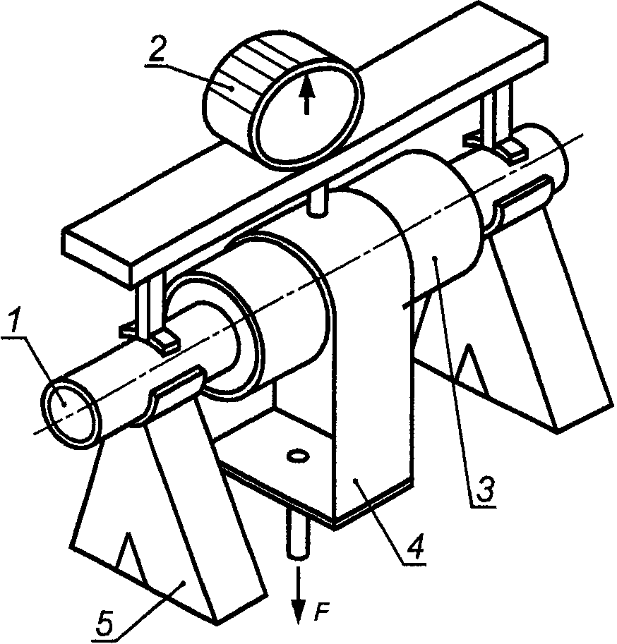

9.21. Значение радиальной ползучести тепловой изоляции труб (см. рисунок 4) определяют на трех образцах диаметром стальной трубы 57 мм, наружным диаметром полиэтиленовой оболочки 125 мм и длиной теплоизоляции 250 мм на выделенном поперечными разрезами фрагменте тепловой изоляции длиной 100 мм.
1 - стальная труба; 2 - индикатор; 3 - труба-оболочка из полиэтилена и изоляция из ППУ; 4 - приспособление для приложения нагрузки; 5 - опора
Рисунок 4. Схема определения радиальной ползучести изоляции
Свободные от тепловой изоляции концы стальных труб должны опираться на скользящие опоры в соответствии с рисунком 4.
По образцам пропускают теплоноситель с температурой (140 +/- 2) °C в течение 7 сут, после чего к фрагменту изоляции прилагают вертикальную нагрузку (1,5 + 0,01) кН (см. рисунок 4).
Радиальную ползучесть тепловой изоляции измеряют в верхней части середины фрагмента до начала нагрузки (исходное значение) и в период воздействия нагрузки через 100 и 1000 ч.
Измерения проводят индикатором часового типа с точностью до 0,05 мм.
Радиальную ползучесть тепловой изоляции определяют как среднеарифметическое значение результатов испытаний трех образцов.

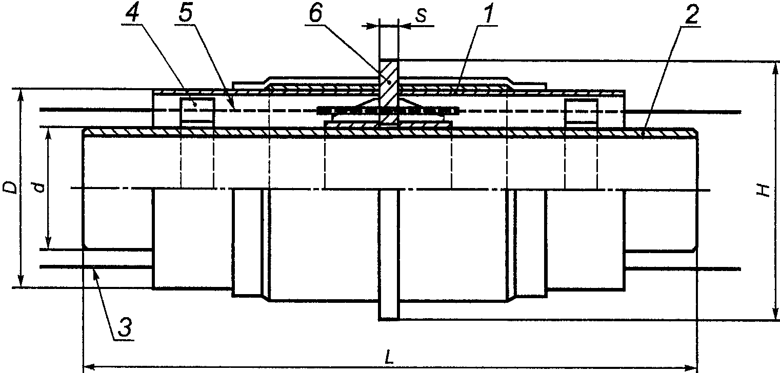

В.8. Неподвижная опора
В.8.1. Конструкция и размеры неподвижной опоры должны соответствовать рисунку В.8 и таблице В.9. При этом для стальной оболочки L = 2000 мм; для ПЭ-оболочки L: 2500 - для МЕЖГОСУДАРСТВЕННЫЙ СТАНДАРТ  ТРУБЫ И ФАСОННЫЕ ИЗДЕЛИЯ СТАЛЬНЫЕ С ТЕПЛОВОЙ ИЗОЛЯЦИЕЙ ИЗ ПЕНОПОЛИУРЕТАНА С ЗАЩИТНОЙ ОБОЛОЧКОЙ  ТЕХНИЧЕСКИЕ УСЛОВИЯ  Steel pipes and shaped products with foamed polyurethane thermal insulation in protective sheath. Specifications  ГОСТ 30732-2006 <= 219 мм; 3000 - для МЕЖГОСУДАРСТВЕННЫЙ СТАНДАРТ  ТРУБЫ И ФАСОННЫЕ ИЗДЕЛИЯ СТАЛЬНЫЕ С ТЕПЛОВОЙ ИЗОЛЯЦИЕЙ ИЗ ПЕНОПОЛИУРЕТАНА С ЗАЩИТНОЙ ОБОЛОЧКОЙ  ТЕХНИЧЕСКИЕ УСЛОВИЯ  Steel pipes and shaped products with foamed polyurethane thermal insulation in protective sheath. Specifications  ГОСТ 30732-2006 273 - 600 мм; 3500 - для МЕЖГОСУДАРСТВЕННЫЙ СТАНДАРТ  ТРУБЫ И ФАСОННЫЕ ИЗДЕЛИЯ СТАЛЬНЫЕ С ТЕПЛОВОЙ ИЗОЛЯЦИЕЙ ИЗ ПЕНОПОЛИУРЕТАНА С ЗАЩИТНОЙ ОБОЛОЧКОЙ  ТЕХНИЧЕСКИЕ УСЛОВИЯ  Steel pipes and shaped products with foamed polyurethane thermal insulation in protective sheath. Specifications  ГОСТ 30732-2006 720 - 1020 мм.
1 - ПЭ-оболочка; 2 - стальная труба; 3 - проводник-индикатор СОДК; 4 - центрирующая опора; 5 - изоляция из ППУ; 6 - неподвижная опора
Рисунок В.8. Неподвижная опора
Таблица В.9
Неподвижная опора
                                                     В миллиметрах
----------------T---------------T---------------T----------------¬
¦       d       ¦       H       ¦       S       ¦  P    <*>, т   ¦
¦               ¦               ¦               ¦   max          ¦
¦      32       ¦      255      ¦     16,0      ¦      3,6       ¦
¦      38       ¦      255      ¦     16,0      ¦      4,2       ¦
¦      45       ¦      255      ¦     16,0      ¦      5,0       ¦
¦      57       ¦      255      ¦     16,0      ¦      7,5       ¦
¦      76       ¦      275      ¦     16,0      ¦      9,5       ¦
¦      89       ¦      295      ¦     16,0      ¦      12,5      ¦
¦      108      ¦      315      ¦     16,0      ¦      19,0      ¦
¦      133      ¦      340      ¦     16,0      ¦      23,5      ¦
¦      159      ¦      400      ¦     20,0      ¦      36,0      ¦
¦      219      ¦      460      ¦     24,0      ¦      50,0      ¦
¦      273      ¦      550      ¦     30,0      ¦      75,0      ¦
¦      325      ¦      650      ¦     40,0      ¦      90,0      ¦
¦      426      ¦      750      ¦     40,0      ¦     120,0      ¦
¦      530      ¦      900      ¦     40,0      ¦     150,0      ¦
¦      630      ¦     1000      ¦     50,0      ¦     205,0      ¦
¦      720      ¦     1100      ¦     50,0      ¦     235,0      ¦
¦      820      ¦     1300      ¦     50,0      ¦     310,0      ¦
¦      920      ¦     1300      ¦     60,0      ¦     430,0      ¦
¦     1020      ¦     1400      ¦     60,0      ¦     470,0      ¦
¦     1220      ¦     1600      ¦     <**>      ¦       -        ¦
¦     1420      ¦     1800      ¦       -       ¦       -        ¦
¦    <*> Максимальная нагрузка на элемент опоры.                 ¦
¦    <**> Определяется расчетом.                                 ¦
L-----------------------------------------------------------------
В.8.2. Пример условного обозначения неподвижной опоры для трубы диаметром 76 мм, высотой 275 мм и толщиной 15 мм с изоляцией типа 1:
Неподвижная опора Ст 76-275 x 15-1-ППУ-ПЭ(ОЦ) ГОСТ 30732-2006

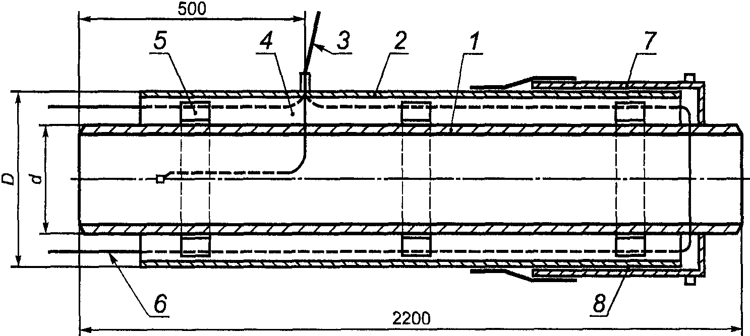

В.11. Концевой элемент трубопровода с кабелем вывода
В.11.1. Конструкция и размеры концевого элемента трубопровода с кабелем вывода должны соответствовать рисунку В.11.
1 - стальная труба; 2 - оболочка; 3 - кабельный вывод; 4 - изоляция из ППУ; 5 - центрирующая опора; 6 - проводник индикатор СОДК; 7 - металлическая заглушка изоляции; 8 - герметик (термоусадочное полотно)
Рисунок В.11. Концевой элемент трубопровода с кабелем вывода
Допускается изготавливать концевой элемент с кабелем вывода из торцевой части.
В.11.2. Пример условного обозначения концевого элемента трубопровода с кабелем вывода диаметром 76 мм с изоляцией типа 1:
Концевой элемент трубопровода с кабелем вывода Ст 76-1-ППУ-ПЭ(ОЦ) ГОСТ 30732-2006
