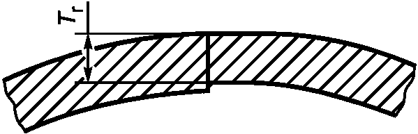

7.6.5. Допуски для сварных швов
7.6.5.1. Радиальное смещение кромок листового или рулонного проката
7.6.5.1.1. Для труб, полученных высокочастотной сваркой, радиальное смещение кромок рулонного проката не должно приводить к остаточной толщине стенки НАЦИОНАЛЬНЫЙ СТАНДАРТ РОССИЙСКОЙ ФЕДЕРАЦИИ  ТРУБЫ СТАЛЬНЫЕ ДЛЯ ТРУБОПРОВОДОВ  ТЕХНИЧЕСКИЕ УСЛОВИЯ  ЧАСТЬ 3  ТРЕБОВАНИЯ К ТРУБАМ КЛАССА C  Steel pipes for pipelines. Specifications. Part 3. Requirements for class C pipes  ISO 3183-3:1999 Petroleum and natural gas industries - Steel pipes for pipelines - Technical delivery conditions - Part 3: Pipes of requirement class C (IDT)  ГОСТ Р ИСО 3183-3-2007 в сварном шве менее чем заданный допусками минимум толщины стенки (рисунок 2a).
7.6.5.1.2. Для труб, полученных дуговой сваркой под флюсом, максимальное радиальное смещение (НАЦИОНАЛЬНЫЙ СТАНДАРТ РОССИЙСКОЙ ФЕДЕРАЦИИ  ТРУБЫ СТАЛЬНЫЕ ДЛЯ ТРУБОПРОВОДОВ  ТЕХНИЧЕСКИЕ УСЛОВИЯ  ЧАСТЬ 3  ТРЕБОВАНИЯ К ТРУБАМ КЛАССА C  Steel pipes for pipelines. Specifications. Part 3. Requirements for class C pipes  ISO 3183-3:1999 Petroleum and natural gas industries - Steel pipes for pipelines - Technical delivery conditions - Part 3: Pipes of requirement class C (IDT)  ГОСТ Р ИСО 3183-3-2007 и НАЦИОНАЛЬНЫЙ СТАНДАРТ РОССИЙСКОЙ ФЕДЕРАЦИИ  ТРУБЫ СТАЛЬНЫЕ ДЛЯ ТРУБОПРОВОДОВ  ТЕХНИЧЕСКИЕ УСЛОВИЯ  ЧАСТЬ 3  ТРЕБОВАНИЯ К ТРУБАМ КЛАССА C  Steel pipes for pipelines. Specifications. Part 3. Requirements for class C pipes  ISO 3183-3:1999 Petroleum and natural gas industries - Steel pipes for pipelines - Technical delivery conditions - Part 3: Pipes of requirement class C (IDT)  ГОСТ Р ИСО 3183-3-2007 на рисунке 2b) кромок листового или рулонного проката должно быть в соответствии с таблицей 15.
НАЦИОНАЛЬНЫЙ СТАНДАРТ РОССИЙСКОЙ ФЕДЕРАЦИИ  ТРУБЫ СТАЛЬНЫЕ ДЛЯ ТРУБОПРОВОДОВ  ТЕХНИЧЕСКИЕ УСЛОВИЯ  ЧАСТЬ 3  ТРЕБОВАНИЯ К ТРУБАМ КЛАССА C  Steel pipes for pipelines. Specifications. Part 3. Requirements for class C pipes  ISO 3183-3:1999 Petroleum and natural gas industries - Steel pipes for pipelines - Technical delivery conditions - Part 3: Pipes of requirement class C (IDT)  ГОСТ Р ИСО 3183-3-2007 - остаточная толщина из-за радиального смещения кромок
a - Радиальное смещение кромок рулонного проката (ТВЧС трубы)

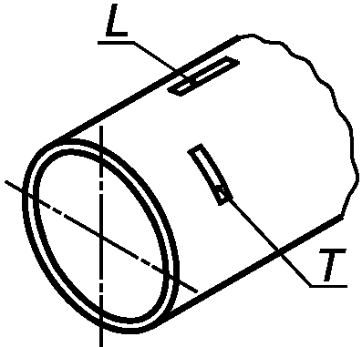

Образцы для разных видов испытаний должны быть взяты от концов труб в соответствии с рисунками 3, 4, 5, 6 и таблицей 20, с учетом дополнительных требований, приведенных в 8.2.2.3 - 8.2.2.12.
a)
b)
c)
Рисунок 3. Положение образцов и пояснение символов, относящихся к таблице 20

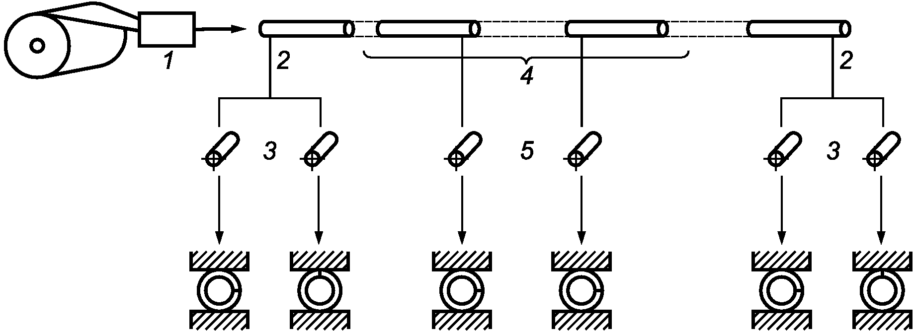

1 - сварка; 2 - конец рулона; 3 - по два образца с каждого конца; 4 - остановка сварки; 5 - по одному образцу с каждой стороны от места остановки сварки рулона
Рисунок 4. Схема отбора образцов при испытании на сплющивание (остальные детали - 8.2.3.7)

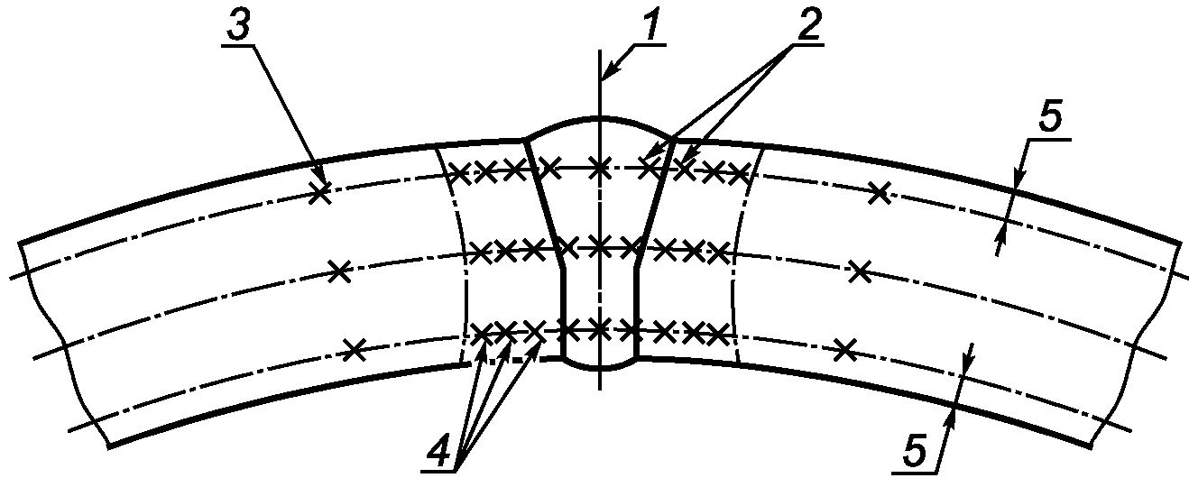

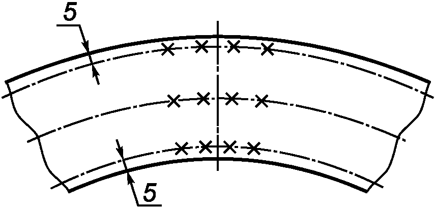

a - Расположение испытательных образцов
b - Расположение надреза в области сварного шва труб, изготовленных дуговой сваркой под флюсом [B.3, перечисление c) (Приложение B)]
c - Размеры альтернативных образцов
<a> Должен быть учтен минимальный допуск на механическую обработку, равный 0,5 мм.
1 - стандартный образец для испытаний; 2 - альтернативный образец для испытаний; 3 - ось шва; 4 - линия сплавления (FL); 5 - линия сплавления + 2 мм (зона термического влияния); 6 - линия сплавления + 5 мм (зона термического влияния); 7 - наружная поверхность исходной трубы
Рисунок 5. Расположение образцов для испытания на ударный изгиб

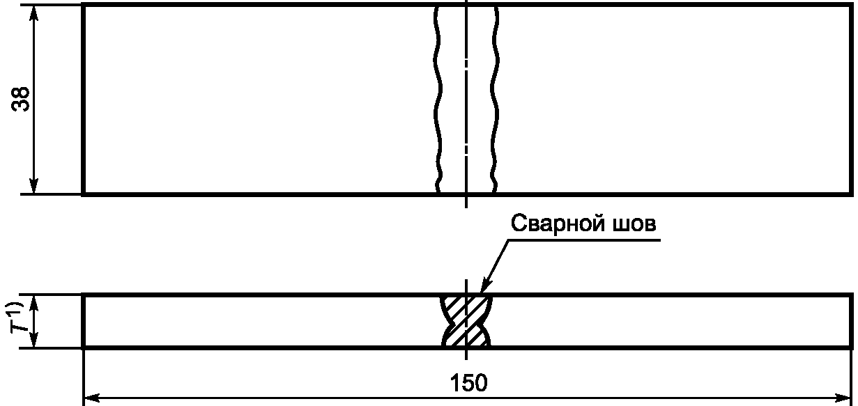

<1> Если не используют обработку на станке.
Рисунок 6. Образец для испытания на изгиб

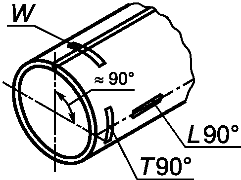

¦С про- ¦ТВЧС¦     Растяжение    ¦ Тело  ¦ 1L90  ¦ 1T90  ¦ 1T90  ¦8.2.2.3 ¦
¦дольным¦ДСФ ¦                   ¦ трубы ¦       ¦  <6>  ¦  <6>  ¦        ¦
¦швом   ¦    +-------------------+       +-------+-------+-------+--------+
¦(рису- ¦    ¦  Ударный изгиб с  ¦       ¦ 3T90  ¦ 3T90  ¦ 3T90  ¦8.2.2.4 ¦
¦нок 3b)¦    ¦V-образным надрезом¦       ¦       ¦       ¦       ¦        ¦
¦       ¦    ¦  Разрыв падающим  ¦       ¦   -   ¦   -   ¦ 2T90  ¦8.2.2.5 ¦
¦       ¦    ¦ грузом (DWTT) <3> ¦       ¦       ¦       ¦       ¦        ¦
¦       ¦    ¦     Растяжение    ¦Шов <4>¦   -   ¦  1W   ¦  1W   ¦8.2.2.3 ¦
¦       ¦    +-----------T-------+       +-------+-------+-------+--------+
¦       ¦    ¦  Ударный  ¦ ТВЧС  ¦       ¦  3W   ¦  3W   ¦  3W   ¦8.2.2.4 ¦
¦       ¦    ¦  изгиб с  +-------+       +-------+-------+-------+--------+
¦       ¦    ¦V-образным ¦ДСФ <5>¦       ¦3W/3HAZ¦3W/3HAZ¦3W/3HAZ¦8.2.2.4 ¦
¦       ¦    ¦ надрезом  ¦       ¦       ¦  <7>  ¦       ¦       ¦        ¦
¦       ¦    ¦     Твердость     ¦       ¦  1W   ¦  1W   ¦  1W   ¦8.2.2.2 ¦
¦       ¦ДСФ ¦       Изгиб       ¦Шов <4>¦  2W   ¦  2W   ¦  2W   ¦8.2.2.7 ¦
¦       ¦ТВЧС¦    Сплющивание    ¦         См. рисунок 4         ¦8.2.2.8 ¦

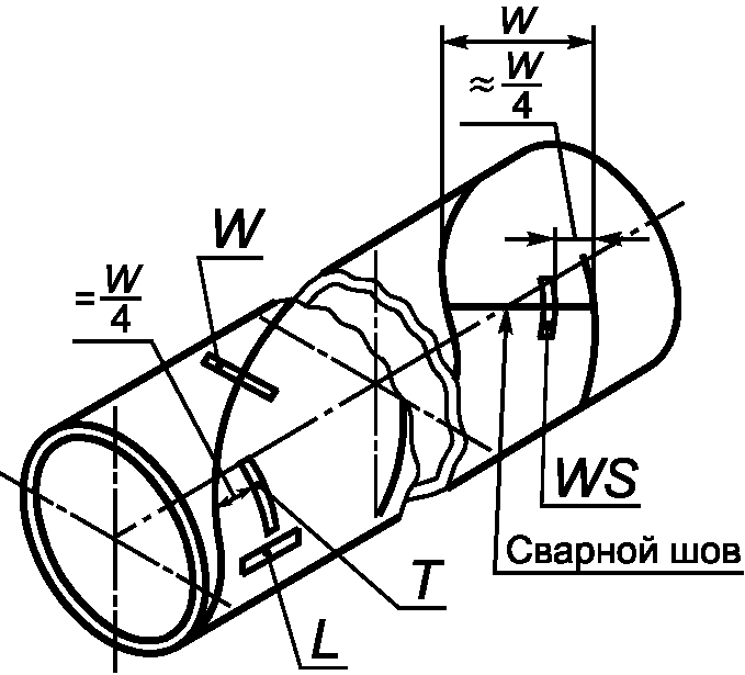

¦Со спи-¦ДСФ ¦     Растяжение    ¦ Тело  ¦1L, w/4¦1T, w/4¦1T, w/4¦8.2.2.3 ¦
¦ральным¦    ¦                   ¦ трубы ¦       ¦       ¦       ¦        ¦
¦(рису- ¦    ¦  Ударный изгиб с  ¦       ¦3T, w/4¦3T, w/4¦3T, w/4¦8.2.2.4 ¦
¦нок 3c)¦    ¦V-образным надрезом¦       ¦       ¦       ¦       ¦        ¦
¦       ¦    ¦  Разрыв падающим  ¦       ¦   -   ¦   -   ¦2T, w/4¦8.2.2.5 ¦
¦       ¦    ¦     Растяжение    ¦  Шов  ¦   -   ¦  1W   ¦  1W   ¦8.2.2.3 ¦
¦       ¦    ¦  Ударный изгиб с  ¦       ¦3W/3HAZ¦3W/3HAZ¦3W/3HAZ¦8.2.2.4 ¦
¦       ¦    ¦V-образным надрезом¦       ¦       ¦       ¦       ¦        ¦
¦       ¦    ¦        <5>        ¦       ¦       ¦       ¦       ¦        ¦
¦       ¦    ¦       Изгиб       ¦       ¦  2W   ¦  2W   ¦  2W   ¦8.2.2.7 ¦
¦       ¦    ¦     Твердость     ¦       ¦  1W   ¦  1W   ¦  1W   ¦8.2.2.12¦
¦       ¦    ¦     Растяжение    ¦Сварной¦   -   ¦  1WS  ¦  1WS  ¦8.2.2.3 ¦
¦       ¦    +-------------------+шов на +-------+-------+-------+--------+
¦       ¦    ¦  Ударный изгиб с  ¦ конце ¦3W/3HAZ¦3W/3HAZ¦3W/3HAZ¦8.2.2.4 ¦
¦       ¦    ¦V-образным надрезом¦ листа ¦       ¦       ¦       ¦        ¦
¦       ¦    ¦       Изгиб       ¦       ¦  2WS  ¦  2WS  ¦  2WS  ¦8.2.2.7 ¦
¦       ¦    ¦     Твердость     ¦       ¦  1WS  ¦  1WS  ¦  1WS  ¦8.2.2.12¦

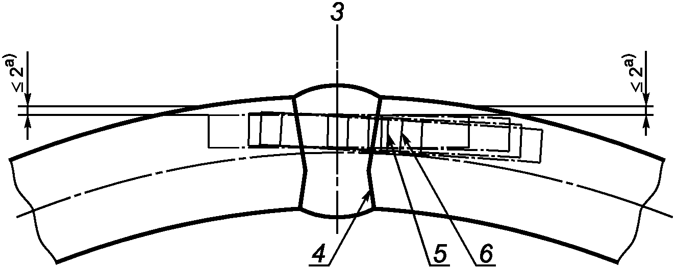

¦        <5> Расположение надреза [рисунки 5b, 5c и  B.3, перечисление c),¦
¦    (Приложение B)].                                                     ¦

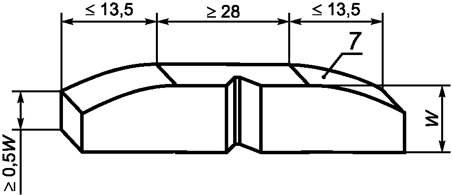

8.2.2.4. Образцы Шарпи для испытания на ударный изгиб (с V-образным надрезом)
Если иное не согласовано, образцы для испытания должны быть подготовлены в соответствии с ИСО 148-1, а также рисунком 5a (позиция 1) и рисунком 5b.
ПС По согласованию могут быть использованы альтернативные поперечные образцы в соответствии с рисунком 5a (позиция 2) и рисунком 5c.
Не разрешается выпрямление образцов для испытаний. Ось надреза должна быть перпендикулярна к поверхности трубы. Для образцов со швом ось надреза должна быть посередине сварного шва. Для образцов, взятых в зоне термического влияния труб, изготовленных дуговой сваркой под флюсом, положение оси надреза будет зависеть от результатов аттестационных испытаний производственного процесса [B.3, перечисление c) (Приложение B)].
Ориентация и размеры образцов для испытаний должны быть следующими:
- поперечные образцы должны быть изготовлены максимально возможной шириной между 10 и 5 мм;
- если нельзя изготовить наименьший из допускаемых поперечных образцов, то должен быть изготовлен продольный образец максимально возможной шириной между 10 и 5 мм.
Ограничения толщины стенки для подготовки поперечных или продольных образцов для испытания на ударный изгиб приведены в таблице 21, где принят во внимание допуск на механическую обработку - 0,5 мм.

¦    Альтернатива: испытательные образцы  в  соответствии   с  рисунком 5c¦
¦шириной не менее 5 мм.                                                   ¦

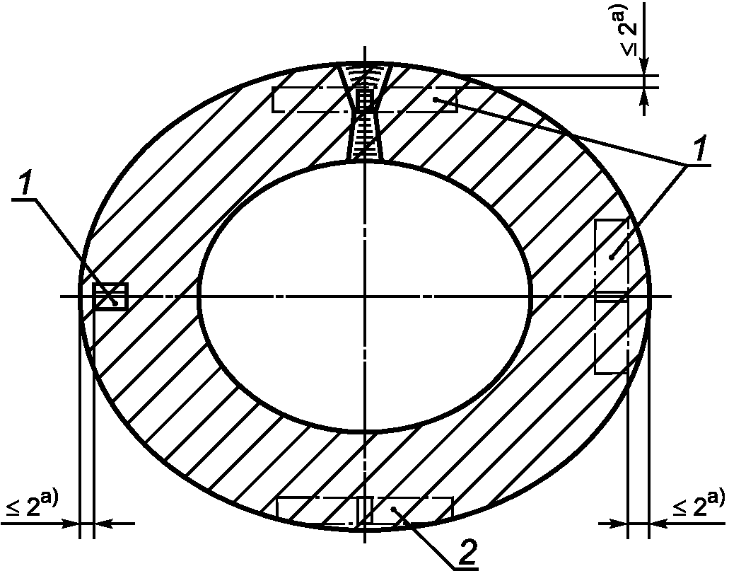

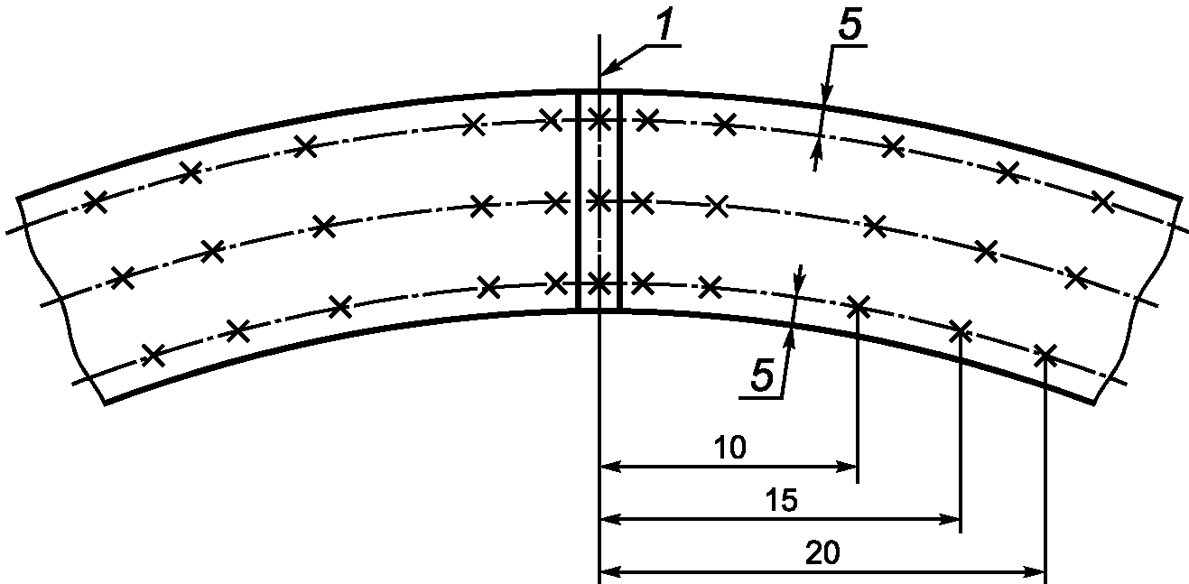

8.2.2.12. Образцы для испытания на твердость
Образцы для испытания на твердость должны быть изготовлены из концевых участков отобранных труб, а для сварных труб должны содержать посередине сечение продольного или спирального шва (рисунок 7). Подготовка к испытанию должна быть осуществлена в соответствии с ИСО 377.
