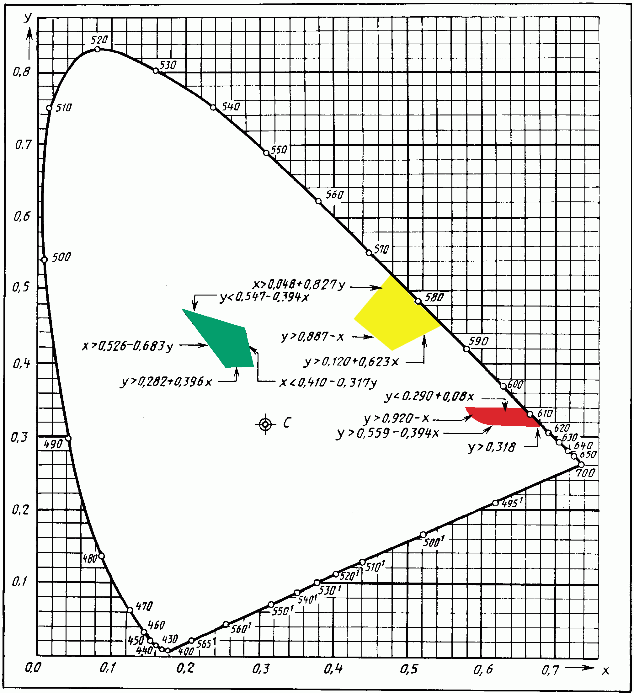

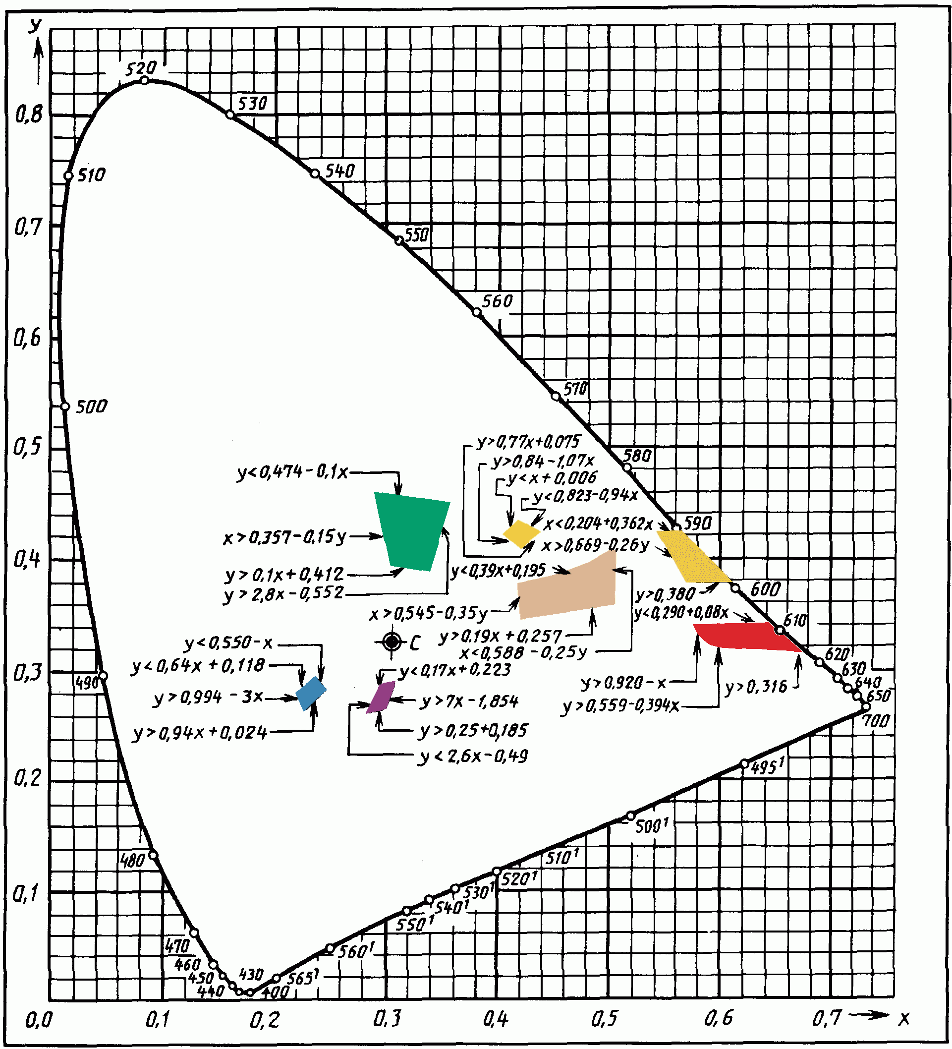

4. Характеристики цветов опознавательной окраски должны соответствовать указанным в Приложении 1.

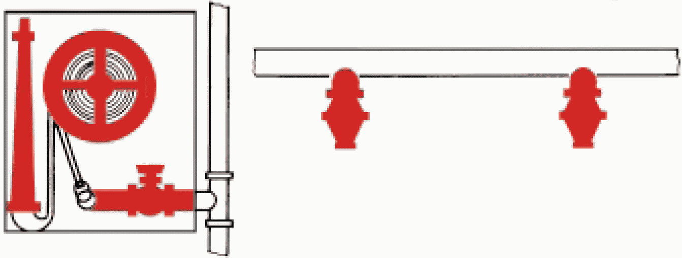

5. Противопожарные трубопроводы независимо от их содержимого (вода, пена, пар для тушения пожара и др.), спринклерные и дренчерные системы на участках запорно-регулирующей арматуры и в местах присоединения шлангов и др. устройств для тушения пожара должны окрашиваться в красный цвет (сигнальный).
При необходимости указания содержимого противопожарных трубопроводов допускается дополнительное обозначение их посредством маркировочных щитков, окрашиваемых в соответствующие отличительные цвета.

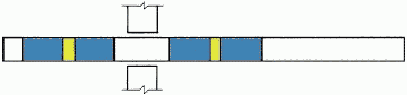

6. Опознавательную окраску трубопроводов следует выполнять сплошной по всей поверхности коммуникаций или отдельными участками.
Метод выполнения опознавательной окраски должен выбираться в зависимости от расположения трубопроводов, их длины, диаметра, числа располагаемых совместно линий, требований техники безопасности и производственной санитарии, условий освещенности и видимости трубопроводов для обслуживающего персонала и общего архитектурного решения.
Окраску трубопроводов участками рекомендуется выполнять в цехах с большим числом и большой протяженностью коммуникаций, а также в тех случаях, когда по условиям работы из-за повышенных требований к цветопередаче и характеру архитектурного решения интерьера нежелательна концентрация ярких цветов.
Опознавательную окраску по всей поверхности трубопроводов рекомендуется применять при небольшой длине и относительно небольшом числе коммуникаций, если она не ухудшает условия работы в цехах.
На наружных установках опознавательную окраску по всей поверхности рекомендуется применять только в тех случаях, когда это не вызывает ухудшения условий эксплуатации вследствие воздействия на коммуникации солнечной радиации.
7. При нанесении опознавательной окраски участками на трубопроводы, находящиеся внутри производственных помещений, остальную поверхность коммуникаций рекомендуется окрашивать в цвет стен, перегородок, потолков и прочих элементов интерьеров, на фоне которых находятся трубопроводы. При этом не допускается окрашивать трубопроводы между участками опознавательной окраской, принятой для обозначения других укрупненных групп веществ.
8. При нанесении опознавательной окраски участками на трубопроводы, находящиеся вне зданий, остальную поверхность коммуникаций рекомендуется окрашивать в цвета, способствующие уменьшению теплового воздействия солнечной радиации на трубопроводы.
9. При прокладке коммуникаций в непроходных каналах и при бесканальной прокладке коммуникаций участки опознавательной окраски на трубопроводах следует наносить в пределах камер и смотровых колодцев.
10. Участки опознавательной окраски должны наноситься с учетом местных условий в наиболее ответственных пунктах коммуникаций (на ответвлениях, у мест соединений, фланцев, у мест отбора и КИП, в местах прохода трубопроводов через стены, перегородки, перекрытия, на вводах и выводах из производственных зданий и т.п.) не реже чем через 10 м внутри производственных помещений и на наружных установках и через 30 - 60 м на наружных магистральных трассах.
11. Ширина участков опознавательной окраски должна приниматься в зависимости от наружного диаметра трубопроводов (с учетом изоляции):
для труб диаметром до 300 мм - не менее четырех диаметров;
для труб диаметром свыше 300 мм - не менее двух диаметров.
При большем числе параллельно расположенных коммуникаций участки опознавательной окраски на всех трубопроводах рекомендуется принимать одинаковой ширины и наносить их с одинаковыми интервалами.
При больших диаметрах трубопроводов участки опознавательной окраски допускается наносить в виде полос высотой не менее 1/4 окружности трубопровода.
Ширина полос должна соответствовать размерам, установленным для трубопроводов данного диаметра.

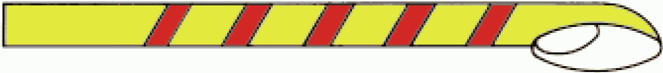

12. Для обозначения наиболее опасных по свойствам транспортируемых веществ на трубопроводы следует наносить предупреждающие цветные кольца.
Цвета опознавательной окраски для предупреждающих колец должны соответствовать указанным в табл. 2.
Таблица 2
Примечания. 1. При нанесении колец желтого цвета по опознавательной окраске трубопроводов газов и кислот кольца должны иметь черные каемки шириной не менее 10 мм.

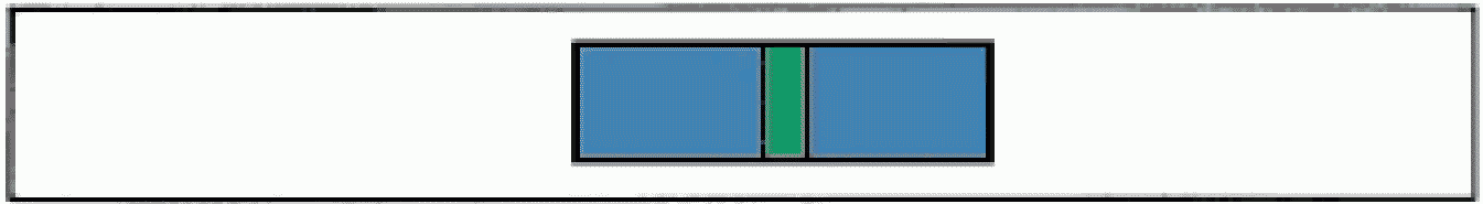

2. При нанесении колец зеленого цвета по опознавательной окраске трубопроводов воды кольца должны иметь белые каемки шириной не менее 10 мм.

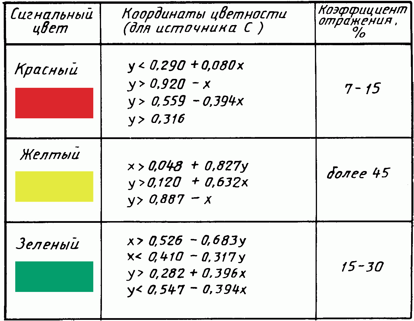

15. Характеристики сигнальных цветов должны соответствовать указанным в Приложении 2.

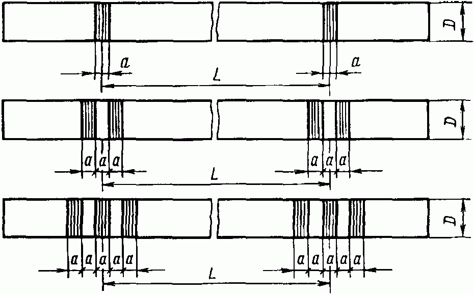

16. Ширина предупреждающих колец и расстояние между ними должны приниматься в зависимости от наружного диаметра трубопроводов в соответствии с черт. 1 и табл. 4.
Черт. 1
Таблица 4
мм
-------------------------------------------T----------T----------¬
¦ Наружный диаметр (с изоляцией) D ¦ L ¦ а ¦
¦До 80 ¦ 2000 ¦ 40 ¦
¦От 81 до 160 ¦ 3000 ¦ 50 ¦
¦От 161 до 300 ¦ 4000 ¦ 70 ¦
¦Свыше 300 ¦ 6000 ¦ 100 ¦
L------------------------------------------+----------+-----------
17. При большом числе параллельно расположенных коммуникаций предупреждающие кольца на всех трубопроводах следует принимать одинаковой ширины и наносить их с одинаковыми интервалами.

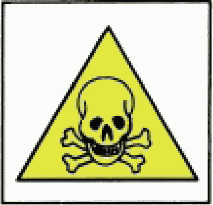

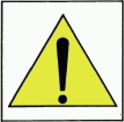

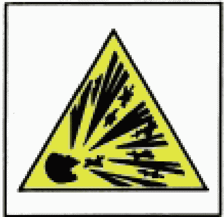

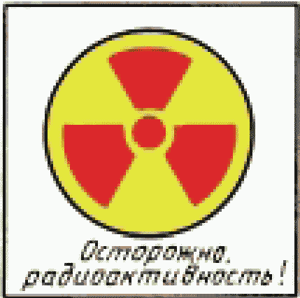

20. Предупреждающими знаками должны обозначаться следующие вещества: ядовитые, огнеопасные, взрывоопасные, радиоактивные, а также прочее опасное содержимое трубопроводов (например, вещества, представляющие опасность при разбрызгивании и др.).

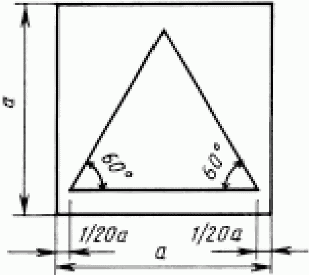

21. Предупреждающие знаки должны иметь форму треугольника. Изображения должны быть черного цвета на желтом фоне.
22. Изображение предупреждающих знаков должно приниматься в соответствии с черт. 2 и табл. 5.
Ядовитые вещества
Легковоспламеняющиеся вещества
Радиоактивные вещества
Взрывоопасные вещества
Прочие виды опасности
Черт. 2
Таблица 5
мм
---------------------------------T-------------------------------¬
¦ Варианты размеров ¦ а ¦
¦ 1 ¦ 26 ¦
¦ 2 ¦ 52 ¦
¦ 3 ¦ 74 ¦
¦ 4 ¦ 105 ¦
¦ 5 ¦ 148 ¦
L--------------------------------+--------------------------------

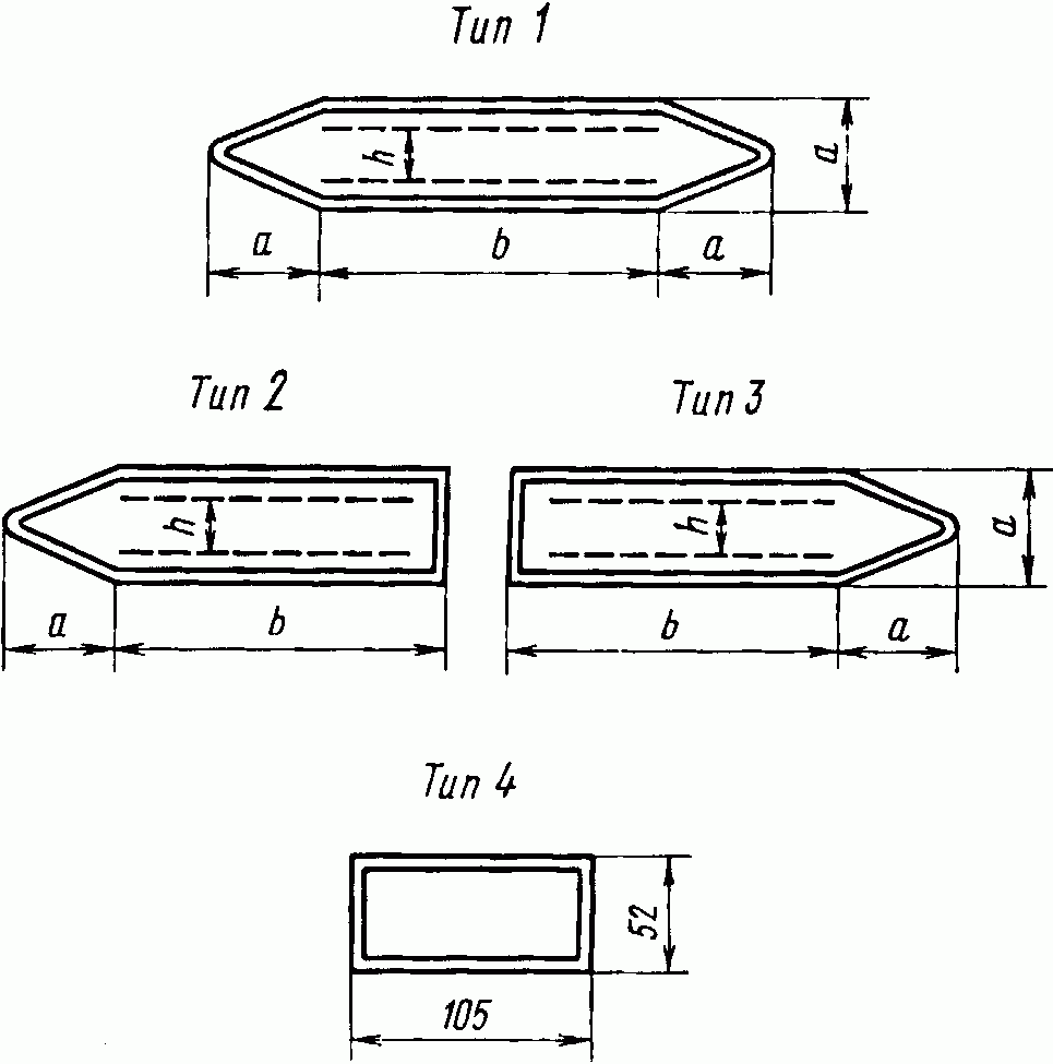

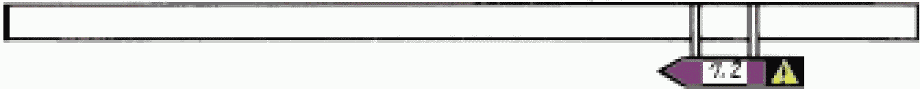

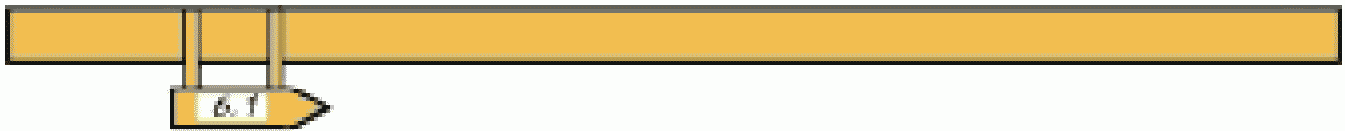

24. Маркировочные щитки должны применяться для дополнительного обозначения вида веществ и их параметров (температуры, давления и т.д.), необходимых по условиям эксплуатации. На маркировочные щитки на трубопроводах или на поверхности конструкций, к которым прикреплены трубопроводы, должны наноситься буквенные или цифровые надписи.
25. Надписи на щитках трубопроводов должны выполняться четким, хорошо различимым шрифтом и не должны содержать лишних данных, малоупотребимых терминов и непонятных сокращений. Шрифт для надписей рекомендуется принимать в соответствии с ГОСТ 10807-78.
Допускается обозначение вида вещества посредством цифр в соответствии с Приложением 3.
Обозначение вида вещества посредством химических формул не допускается.
26. Направление потока веществ, транспортируемых по трубопроводам, должно указываться острым концом маркировочных щитков или стрелками, наносимыми непосредственно на трубопроводы.
Форма и размер стрелок должны соответствовать форме и размеру маркировочных щитков.
27. Маркировочные щитки должны выполняться четырех типов:
1 - для указания потока, движущегося в обоих направлениях;
2 - то же, в левом направлении;
3 - то же, в правом направлении;
4 - для указания места отбора транспортируемого вещества.
28. Размеры маркировочных щитков должны соответствовать указанным на черт. 3 и в табл. 6.
Черт. 3
Таблица 6
мм
---------------T-----------T-----------T-------------------------¬
¦ Варианты ¦ а ¦ b ¦ Высота букв h ¦
¦ размеров ¦ ¦ +------------T------------+
¦ ¦ ¦ ¦одна строка ¦ две строки ¦
¦ 1 ¦ 26 ¦ 74 ¦ 19 ¦ - ¦
¦ 2 ¦ 52 ¦ 148 ¦ 32 ¦ 19 ¦
¦ 3 ¦ 74 ¦ 210 ¦ 50 ¦ 25 ¦
¦ 4 ¦ 105 ¦ 297 ¦ 63 ¦ 32 ¦
¦ 5 ¦ 148 ¦ 420 ¦ 90 ¦ 50 ¦
L--------------+-----------+-----------+------------+-------------

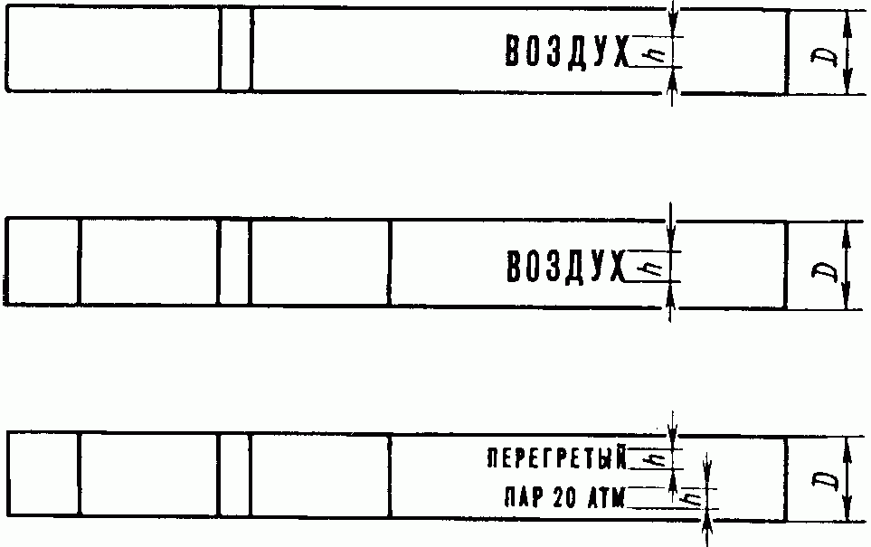

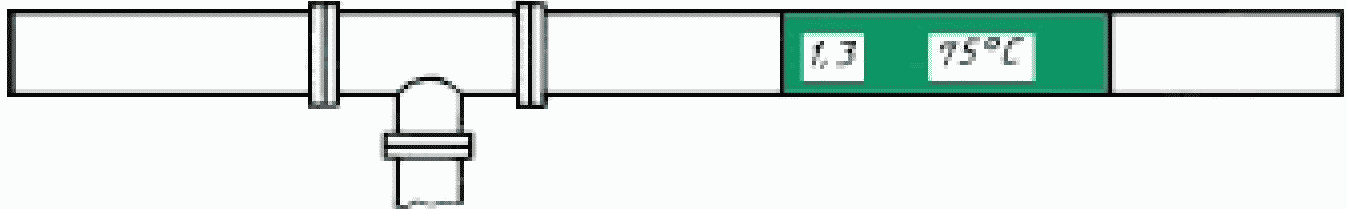

31. Высота маркировочных надписей на трубопроводах должна приниматься в зависимости от наружного диаметра трубопровода в соответствии с черт. 4 и табл. 7.
Черт. 4
Таблица 7
мм
-------------T-------------------T-------------------------------¬
¦ Варианты ¦Наружный диаметр D ¦ Высота букв h ¦
¦ размеров ¦ +----------------T--------------+
¦ ¦ ¦ Одна строка ¦ Две строки ¦
¦ 1 ¦До 30 ¦ 19 ¦ - ¦
¦ 2 ¦От 81 до 160 ¦ 32 ¦ 19 ¦
¦ 3 ¦От 161 до 220 ¦ 50 ¦ 25 ¦
¦ 4 ¦От 221 до 300 ¦ 63 ¦ 32 ¦
¦ 5 ¦Св. 300 ¦ 90 ¦ 50 ¦
L------------+-------------------+----------------+---------------
Цвет маркировочных надписей и стрелок, указывающих направление потока, наносимых на трубопроводы и маркировочные щитки, должен быть белым или черным с учетом обеспечения наибольшего контраста с основной окраской трубопроводов.
Цвет надписей при нанесении их на фоне опознавательной окраски принимают:
белым - на зеленом, красном и коричневом фоне;
черным - на синем, желтом, оранжевом, фиолетовом и сером фоне.

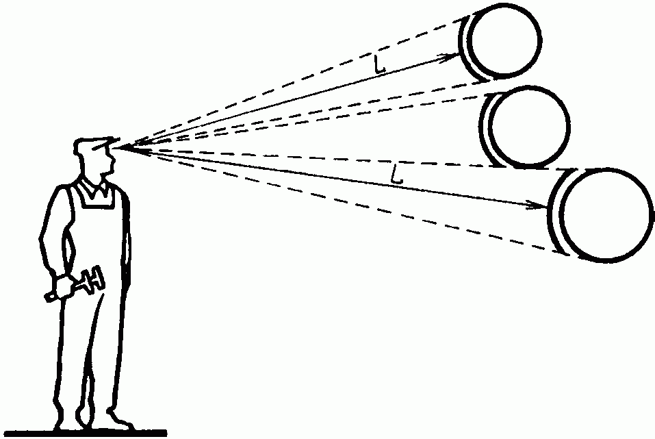

32. Размер маркировочных щитков, надписей и предупреждающих знаков должен выбираться в зависимости от расстояния, с которого они должны восприниматься персоналом, связанным с эксплуатацией трубопроводов, в соответствии с черт. 5 и табл. 8.
Черт. 5
Таблица 8
¦ Расстояние ¦Рекомендуемые варианты размеров¦
¦ от наблюдателя L в м ¦ щитков, надписей и знаков ¦
¦До 6 ¦ 1 ¦
¦От 6 до 12 ¦ 2 ¦
¦От 12 до 18 ¦ 3 ¦
¦От 18 до 24 ¦ 4 ¦
¦Свыше 24 ¦ 5 ¦

Окраску противопожарных трубопроводов и оборудования рекомендуется выполнять красной эмалью по технической документации, утвержденной в установленном порядке.
37. Цвета опознавательной окраски и сигнальные цвета допускается принимать в соответствии со следующими эталонами картотеки цветовых эталонов: зеленый N 343 - 344; красный N 10 - 11; синий N 423 - 424; желтый N 205 - 206; оранжевый N 101 - 102; фиолетовый N 505 - 506; коричневый N 647 - 648; серый N 894 - 895. Необходимые оттенки фиолетового и коричневого цветов в соответствии с образцами табл. 1 могут быть получены путем добавления белой краски.
38. Опознавательная окраска трубопроводов и цветовая отделка маркировочных щитков и предупреждающих знаков должны периодически возобновляться с учетом обеспечения ясной видимости цветов, изображений и надписей. Окраска должна быть ровной, без потеков, морщин, пятен и не должна отслаиваться.
39. Маркировочные щитки, надписи и предупреждающие знаки должны располагаться с учетом местных условий в наиболее ответственных пунктах коммуникаций (на ответвлениях, у мест соединений, у мест отбора, у вентилей, задвижек, клапанов, шиберов, контрольных приборов, в местах прохода трубопроводов через стены, перегородки, перекрытия, на вводах и выводах из производственных зданий и т.д.).
Маркировочные щитки, предупреждающие знаки и надписи на трубопроводах следует располагать в хорошо освещенных местах или подсвечивать, чтобы обеспечить их ясную видимость, при этом источники света не должны закрывать изображений и надписей, а также ослеплять персонал при наблюдении за ними.
Наименьшую освещенность на ответственных пунктах коммуникаций при расположении в них маркировочных щитков, надписей и предупреждающих знаков рекомендуется принимать 150 лк при люминесцентных лампах и 50 лк при лампах накаливания.

ПРИМЕРЫ ВЫПОЛНЕНИЯ ОПОЗНАВАТЕЛЬНОЙ ОКРАСКИ ТРУБОПРОВОДОВ
Серная кислота
Калийные щелочи
Горячая вода для водоснабжения

Примечание. На трубопроводах горячей воды и этилированного бензина надписи на отличительных поясах должны быть белые.
