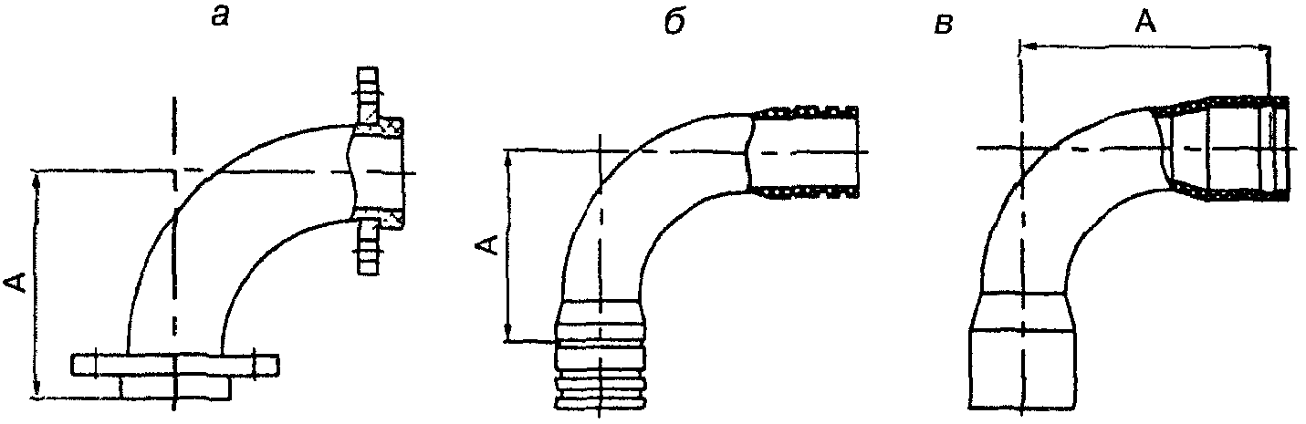

Рисунок 1. Схемы стеклопластиковых отводов
а - фланцевый; б - ниппельный; в - раструбный

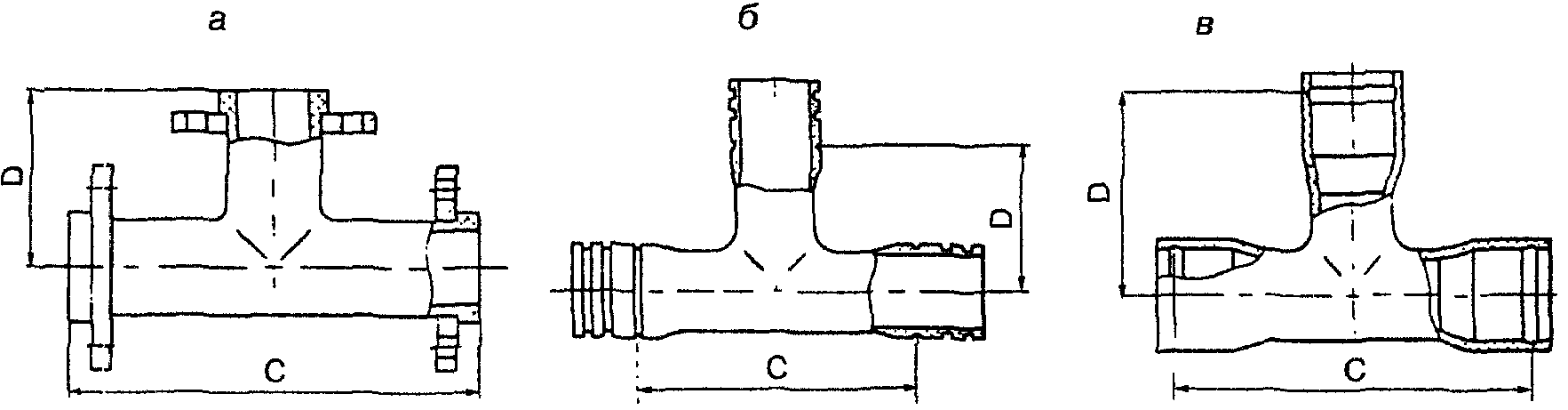

Рисунок 2. Схемы стеклопластиковых тройников

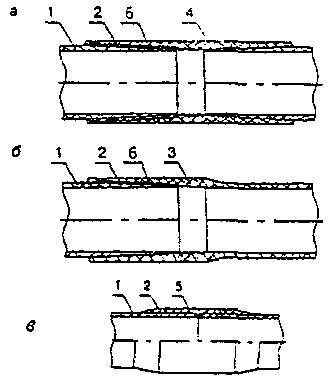

Рисунок 4. Схемы соединения труб на клею
а - муфтовое; б - раструбное; в - бандажное;
1 - труба; 2 - клеевой шов; 3 - раструб; 4 - муфта; 5 - бандаж; 6 - резьба
