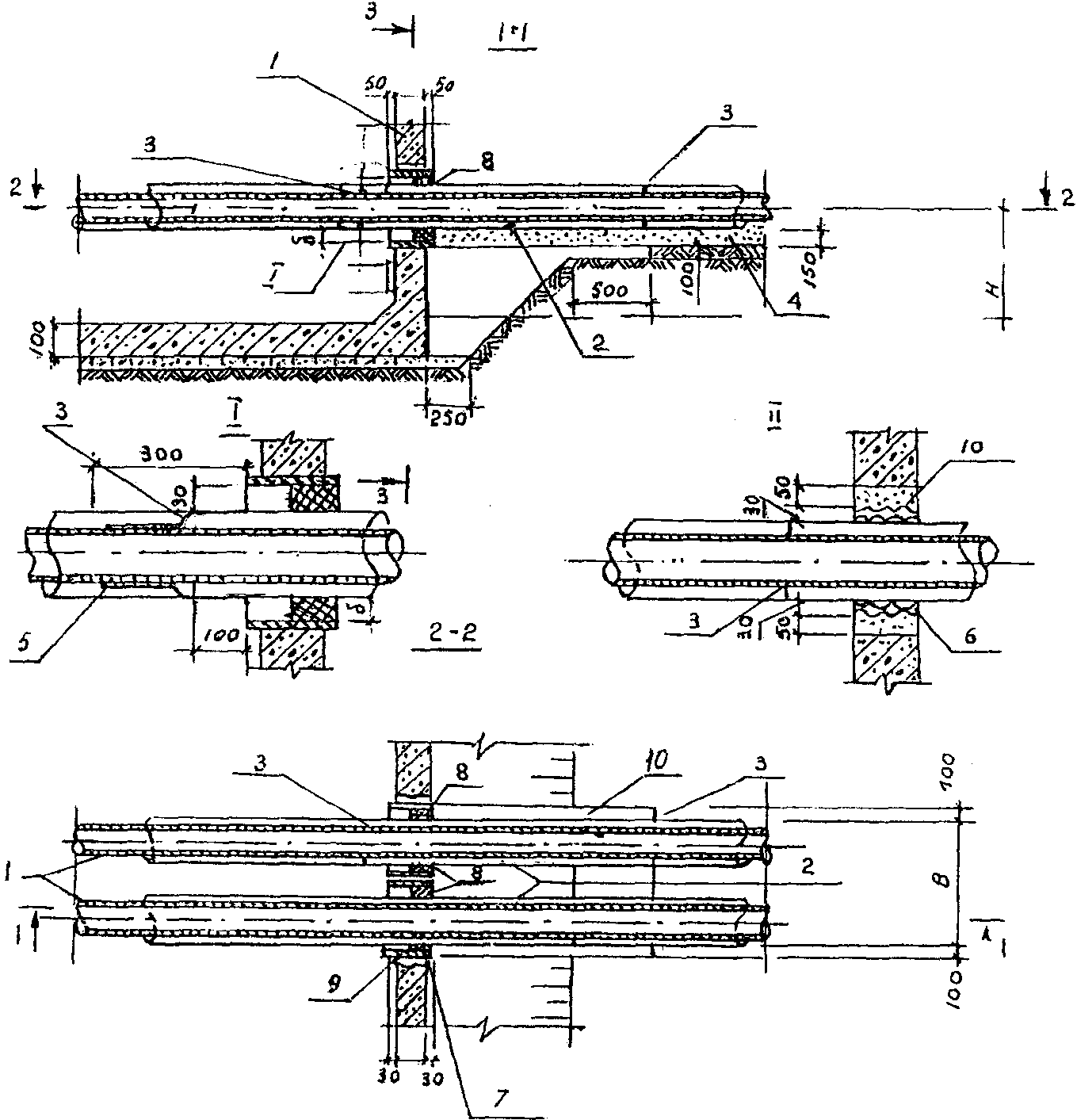

Рис. 4. Конструкция сопряжения бесканальной прокладки с канальной: 1 - обратный трубопровод; 2 - подающий трубопровод; 3 - 2 слоя изола на битумной мастике; 4 - бетонная подготовка В7,5; 5 - прокладка марки Вилатерм 40 - 50 мм (ТУ 6-06-221-762-84); 6 - теплоизоляция из пенополиуретана; 7 - бетон класса В15; 8 - 2 слоя изола на битумной мастике
2.40. Проход теплопроводов сквозь стенки камер и фундаменты зданий осуществляется с помощью установки специальных резиновых гильз с последующим бетонированием (бетон В3,5) в строительной конструкции (см. рис. 5 и 6).
Рис. 5. Конструкция прохода теплопроводов через стены камер, камер-павильонов: 1 - стена камеры; 2 - заводская изоляция труб; 3 - граница заводской изоляции труб; 4 - песчаное основание; 5 - ленточная усадочная муфта; 6 - резиновая гильза; 7 - герметизация стыка прокладкой Вилатерм диаметром 40 - 50 мм; 8 - заделка зазора гильзы; 9 - гильза; 10 - заделка бетоном В3,5
Рис. 6. Конструкция прохода теплопроводов сквозь стены фундамента зданий: 1 - изолированный теплопровод; 2 - резиновая гильза; 3 - заделка бетоном В3,5; 4 - стенка из железобетона; 5 - герметизация; 6 - фундамент здания; 7 - проем; 8 - гильза из тонколистовой стали; 9 - теплоизоляция из минеральной ваты; 10 - покровный слой
