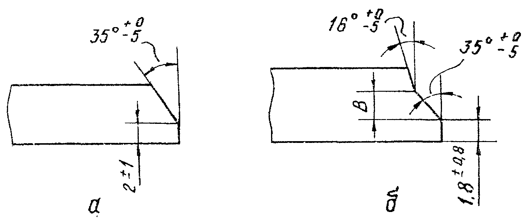

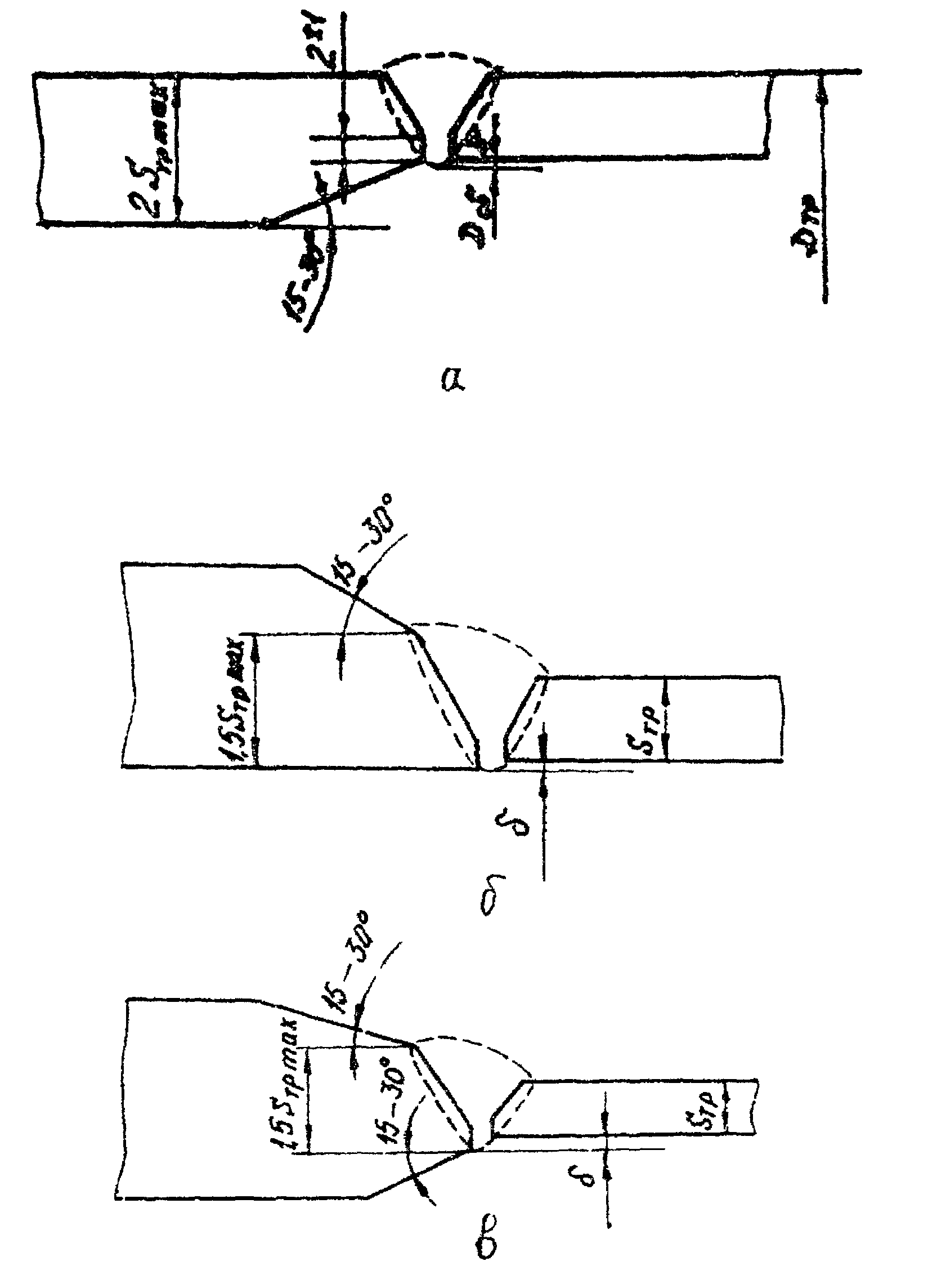

5.4. При сборке стыков труб с одинаковой нормативной толщиной стенки должны соблюдаться следующие требования:
смещение внутренних кромок бесшовных труб не должно превышать 2 мм. Допускаются на длине не более 100 мм местные внутренние смещения кромок труб, не превышающие 3 мм; величина наружного смещения в этом случае не нормируется, однако должен быть обеспечен плавный переход поверхности шва к основному металлу в соответствии с технологической картой. Оценку величины смещения внутренних кромок следует проводить непосредственным измерением с использованием шаблонов марки УПС-4;
смещение кромок электросварных труб не должно превышать 20% нормативной толщины стенки (не более 3 мм). Величину смещения кромок допускается измерять по наружным поверхностям труб сварочным шаблоном.
Для труб с нормативной толщиной стенки до 10 мм допускается смещение кромок до 40% нормативной толщины стенки, но не более 2 мм.
При необходимости следует делать селекцию или калибровку труб.
Зазор в стыках труб в зависимости от вида покрытия и диаметра применяемых электродов должен соответствовать данным, приведенным в справочном Приложении 6.
5.5. При проведении калибровки торцы труб не должны быть выведены за пределы плюсовых допусков по наружному диаметру. Допускается калибровка бесшовных труб диаметром до 426 мм с нормативным значением предела текучести до 32 кгс/мм2. Перед калибровкой труб деформируемый участок должен быть нагрет до температуры 250 °С.
5.6. Основные типы разделки кромок труб, выполняемых в монтажных условиях, приведены на рис. 1.

Рис. 1. Формы подготовленных кромок:
а - со скосом кромок; б - с криволинейным скосом кромок; В = 7 мм при толщине стенки 15 - 20 мм; В = 10 мм при толщине стенки больше 20 мм
Подготовку кромок (см. рис. 1, а) можно выполнять как механической обработкой, так и газовой резкой с последующей зачисткой шлифмашинкой. Подготовку кромок (см. рис. 1, б) можно выполнять только механической обработкой концов труб или патрубков. Такая разделка является предпочтительной при изготовлении трубных узлов и труб при толщине стенки более 15 мм.

5.9. Возможные варианты соединений разнотолщинных элементов показаны на рис. 2.
ВЕДОМСТВЕННЫЕ СТРОИТЕЛЬНЫЕ НОРМЫ  СТРОИТЕЛЬСТВО ПРОМЫСЛОВЫХ СТАЛЬНЫХ ТРУБОПРОВОДОВ  ТЕХНОЛОГИЯ И ОРГАНИЗАЦИЯ  ВСН 005-88
Рис. 2. Варианты сборки стыков разнотолщинных элементов:
а - совпадение наружных диаметров трубы и детали; б - совпадение внутренних диаметров; в - сборка разнотолщинных элементов при несовпадении диаметров; S - номинальная толщина стенки детали; - нормативная толщина стенки трубы; дельта - смещение кромок при сборке стыка; - наружный нормативный диаметр трубы;
ВЕДОМСТВЕННЫЕ СТРОИТЕЛЬНЫЕ НОРМЫ  СТРОИТЕЛЬСТВО ПРОМЫСЛОВЫХ СТАЛЬНЫХ ТРУБОПРОВОДОВ  ТЕХНОЛОГИЯ И ОРГАНИЗАЦИЯ  ВСН 005-88 - сборочный диаметр ВЕДОМСТВЕННЫЕ СТРОИТЕЛЬНЫЕ НОРМЫ  СТРОИТЕЛЬСТВО ПРОМЫСЛОВЫХ СТАЛЬНЫХ ТРУБОПРОВОДОВ  ТЕХНОЛОГИЯ И ОРГАНИЗАЦИЯ  ВСН 005-88 мм
При совпадении наружных диаметров труб и деталей (рис. 2, а) допускается двукратное соотношение толщин стенок. Непосредственное соединение разнотолщинных элементов (см. рис. 2, поз. б и в) допускается при условии не более полуторократного соотношения толщин стенок элементов в зоне сварки.
В зоне сварки корневого слоя шва смещение кромок дельта (см. рис. 2), образованных внутренней поверхностью трубы относительно детали, не должно превышать 2 мм. Допускается местное смещение кромок до 3 мм на длине не более 100 мм. При сварке облицовочного слоя шва должен быть обеспечен плавный переход от поверхности трубы к поверхности детали или к обработанной поверхности арматуры трубопровода.
В монтажных условиях допускается производить подрезку кромки детали трубопроводов газовым резаком с последующей зачисткой шлифмашинкой (см. рис. 2, поз. а). При обработке кромок деталей трубопроводов в монтажных условиях должно быть обеспечено кольцевое притупление 2 +/- 1 мм.

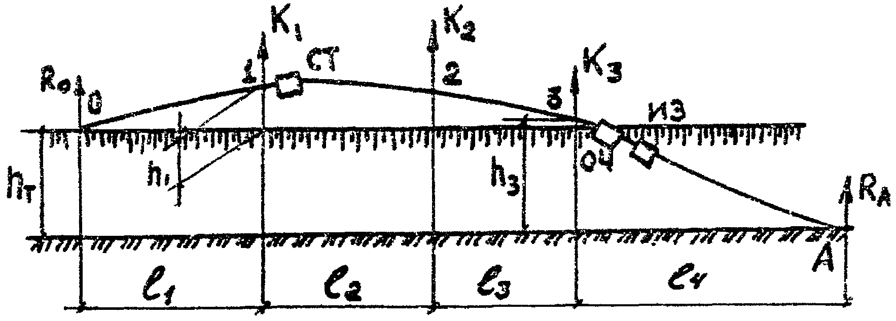

4. Число трубоукладчиков в точках подвеса рассчитывают, исходя из нагрузок ВЕДОМСТВЕННЫЕ СТРОИТЕЛЬНЫЕ НОРМЫ  СТРОИТЕЛЬСТВО ПРОМЫСЛОВЫХ СТАЛЬНЫХ ТРУБОПРОВОДОВ  ТЕХНОЛОГИЯ И ОРГАНИЗАЦИЯ  ВСН 005-88 , ВЕДОМСТВЕННЫЕ СТРОИТЕЛЬНЫЕ НОРМЫ  СТРОИТЕЛЬСТВО ПРОМЫСЛОВЫХ СТАЛЬНЫХ ТРУБОПРОВОДОВ  ТЕХНОЛОГИЯ И ОРГАНИЗАЦИЯ  ВСН 005-88 , ВЕДОМСТВЕННЫЕ СТРОИТЕЛЬНЫЕ НОРМЫ  СТРОИТЕЛЬСТВО ПРОМЫСЛОВЫХ СТАЛЬНЫХ ТРУБОПРОВОДОВ  ТЕХНОЛОГИЯ И ОРГАНИЗАЦИЯ  ВСН 005-88 с учетом вылетов стрел у каждого трубоукладчика в колонне.
Число трубоукладчиков N в каждой точке подвеса определяют по формуле:
где ВЕДОМСТВЕННЫЕ СТРОИТЕЛЬНЫЕ НОРМЫ  СТРОИТЕЛЬСТВО ПРОМЫСЛОВЫХ СТАЛЬНЫХ ТРУБОПРОВОДОВ  ТЕХНОЛОГИЯ И ОРГАНИЗАЦИЯ  ВСН 005-88 - нагрузка в точке подвеса;
a - вылет стрелы;
ВЕДОМСТВЕННЫЕ СТРОИТЕЛЬНЫЕ НОРМЫ  СТРОИТЕЛЬСТВО ПРОМЫСЛОВЫХ СТАЛЬНЫХ ТРУБОПРОВОДОВ  ТЕХНОЛОГИЯ И ОРГАНИЗАЦИЯ  ВСН 005-88 - момент устойчивости трубоукладчика.

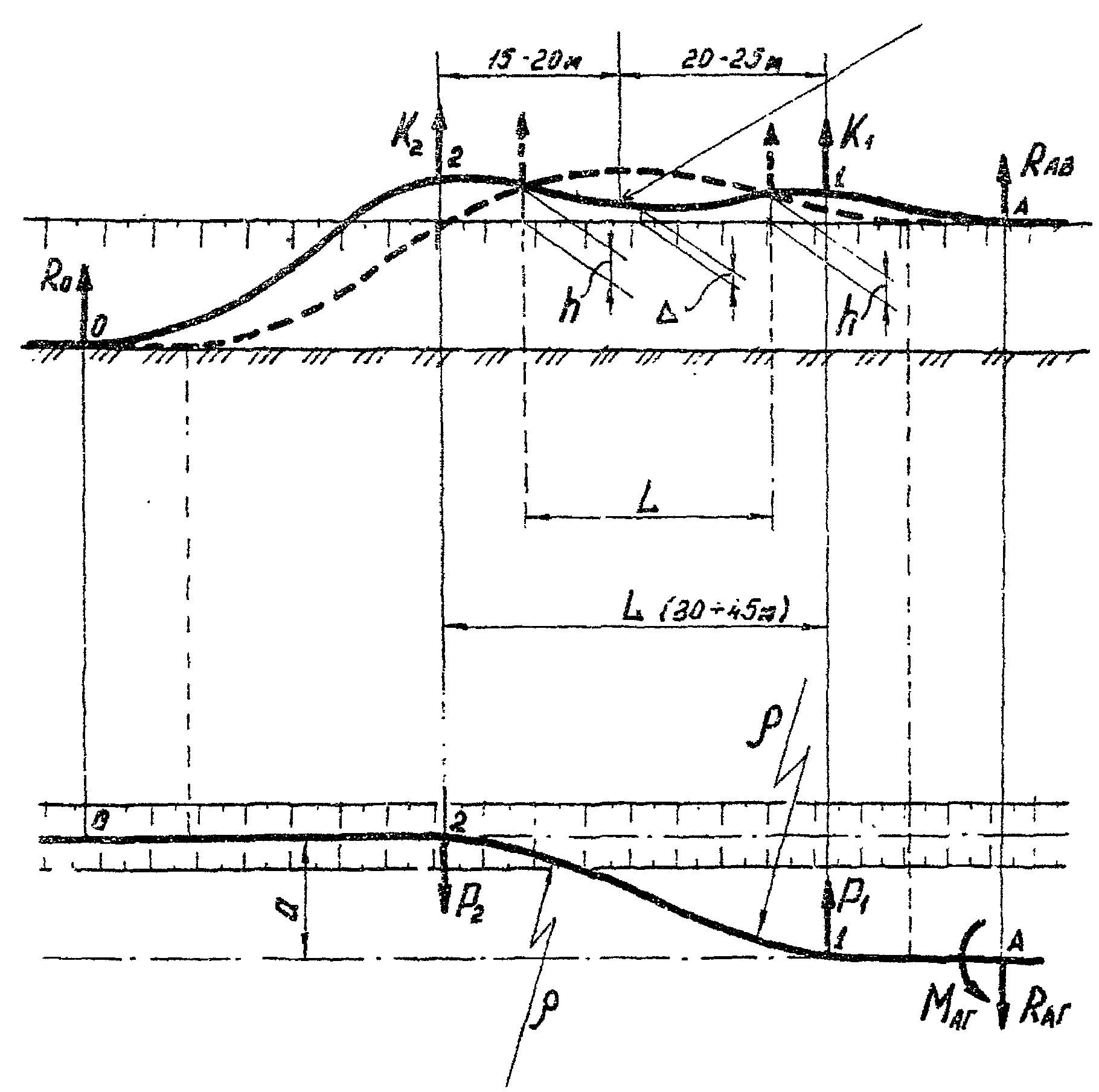

Расчетно-технологическая схема к обоснованию выбора числа трубоукладчиков при укладке трубопроводов газлифтных систем (сплошными линиями обозначены контуры трубопровода с толщиной стенки 20 мм, штриховыми - с толщиной стенки 8 - 10 мм)
1. Сваренная на строительной полосе нитка газлифтного трубопровода, обладая повышенной жесткостью EJ (по сравнению с трубами, у которых толщина стенки 8 - 10 мм), требует значительно больших усилий для изгиба в горизонтальной плоскости (ВЕДОМСТВЕННЫЕ СТРОИТЕЛЬНЫЕ НОРМЫ  СТРОИТЕЛЬСТВО ПРОМЫСЛОВЫХ СТАЛЬНЫХ ТРУБОПРОВОДОВ  ТЕХНОЛОГИЯ И ОРГАНИЗАЦИЯ  ВСН 005-88 и ВЕДОМСТВЕННЫЕ СТРОИТЕЛЬНЫЕ НОРМЫ  СТРОИТЕЛЬСТВО ПРОМЫСЛОВЫХ СТАЛЬНЫХ ТРУБОПРОВОДОВ  ТЕХНОЛОГИЯ И ОРГАНИЗАЦИЯ  ВСН 005-88 ). Однако увеличивать эти усилия сверх расчетных значений (ВЕДОМСТВЕННЫЕ СТРОИТЕЛЬНЫЕ НОРМЫ  СТРОИТЕЛЬСТВО ПРОМЫСЛОВЫХ СТАЛЬНЫХ ТРУБОПРОВОДОВ  ТЕХНОЛОГИЯ И ОРГАНИЗАЦИЯ  ВСН 005-88 = 600 кгс) недопустимо, так как при этом может произойти интенсивное боковое смещение трубопровода на строительной полосе с порчей изоляционного покрытия, поэтому при укладке трубопровода из толстостенных труб приходится увеличивать базовое расстояние L на изгибаемом (укладываемом) участке до значения, определяемого по формуле:
ВЕДОМСТВЕННЫЕ СТРОИТЕЛЬНЫЕ НОРМЫ  СТРОИТЕЛЬСТВО ПРОМЫСЛОВЫХ СТАЛЬНЫХ ТРУБОПРОВОДОВ  ТЕХНОЛОГИЯ И ОРГАНИЗАЦИЯ  ВСН 005-88 , (1)
где E - модуль упругости трубной стали (ВЕДОМСТВЕННЫЕ СТРОИТЕЛЬНЫЕ НОРМЫ  СТРОИТЕЛЬСТВО ПРОМЫСЛОВЫХ СТАЛЬНЫХ ТРУБОПРОВОДОВ  ТЕХНОЛОГИЯ И ОРГАНИЗАЦИЯ  ВСН 005-88 кгс/см2);
D и ВЕДОМСТВЕННЫЕ СТРОИТЕЛЬНЫЕ НОРМЫ  СТРОИТЕЛЬСТВО ПРОМЫСЛОВЫХ СТАЛЬНЫХ ТРУБОПРОВОДОВ  ТЕХНОЛОГИЯ И ОРГАНИЗАЦИЯ  ВСН 005-88 - соответственно диаметр и толщина стенки труб (D = 11,4 - 21,9 см; ВЕДОМСТВЕННЫЕ СТРОИТЕЛЬНЫЕ НОРМЫ  СТРОИТЕЛЬСТВО ПРОМЫСЛОВЫХ СТАЛЬНЫХ ТРУБОПРОВОДОВ  ТЕХНОЛОГИЯ И ОРГАНИЗАЦИЯ  ВСН 005-88 = 2,0 см);
K - коэффициент, учитывающий граничные и начальные условия расчетно-технологической схемы (K = 3,3 - 3,5);
ВЕДОМСТВЕННЫЕ СТРОИТЕЛЬНЫЕ НОРМЫ  СТРОИТЕЛЬСТВО ПРОМЫСЛОВЫХ СТАЛЬНЫХ ТРУБОПРОВОДОВ  ТЕХНОЛОГИЯ И ОРГАНИЗАЦИЯ  ВСН 005-88 - минимальный радиус упругого изгиба трубопровода (ро = 1000).
Так, для трубопровода диаметром 219 мм при значении K = 3,4 L = 44,8 м. Этот же параметр (расстояние между первым и последним трубоукладчиками) при укладке трубопровода из труб с толщиной стенки 8 мм составляет всего 17,8 м; здесь достаточно иметь в колонне два трубоукладчика.
2. Кривая упругого изгиба, получаемая из условий силовых воздействий на трубопровод и характеризуемая параметром L, должна вписываться в заданные геометрические ограничения, т.е.
ВЕДОМСТВЕННЫЕ СТРОИТЕЛЬНЫЕ НОРМЫ  СТРОИТЕЛЬСТВО ПРОМЫСЛОВЫХ СТАЛЬНЫХ ТРУБОПРОВОДОВ  ТЕХНОЛОГИЯ И ОРГАНИЗАЦИЯ  ВСН 005-88 , (2)
где a - расчетное смещение оси трубопровода до укладки по отношению к оси траншеи (a = 3 м).
В данном случае указанное условие выполняется:
ВЕДОМСТВЕННЫЕ СТРОИТЕЛЬНЫЕ НОРМЫ  СТРОИТЕЛЬСТВО ПРОМЫСЛОВЫХ СТАЛЬНЫХ ТРУБОПРОВОДОВ  ТЕХНОЛОГИЯ И ОРГАНИЗАЦИЯ  ВСН 005-88 .
При заданной высоте подъема трубопровода (в местах установки трубоукладчиков) над строительной полосой, которая определяется прочностью труб и находится в пределах h = 0,8 - - 1,0 м, необходимо, чтобы не было контакта трубопровода с грунтом в средней части пролета L. Зазор Дельта в этой части определяют из соотношения
ВЕДОМСТВЕННЫЕ СТРОИТЕЛЬНЫЕ НОРМЫ  СТРОИТЕЛЬСТВО ПРОМЫСЛОВЫХ СТАЛЬНЫХ ТРУБОПРОВОДОВ  ТЕХНОЛОГИЯ И ОРГАНИЗАЦИЯ  ВСН 005-88 , (3)
где q - вес 1 м трубопровода (при диаметре труб 219 мм q = 0,11 т/м);
EJ - жесткость трубопровода на изгиб (при диаметре труб 219 мм EJ = 1730 т.м2).
Если принять h = 0,9 м и L = 44,8 м, то Дельта = -0,21 м. Знак минус указывает на отсутствие зазора между трубопроводом и поверхностью строительной полосы в средней части пролета.
Для обеспечения гарантированного зазора Дельта потребовалось бы дополнительно увеличить высоту подъема трубопровода в местах установки трубоукладчиков до значений 1,2 - 1,3 м, что могло бы привести к поломке трубопровода.
Таким образом, для обеспечения нормальной работы колонны по укладке газлифтного трубопровода необходимо дополнительно поддерживать его в средней части пролета L. Для этого здесь должен быть установлен вспомогательный трубоукладчик средней грузоподъемности.
Следовательно, для укладки газлифтных трубопроводов диаметром 114 - 219 мм, с толщиной стенки 20 мм в колонне необходимо иметь по меньшей мере три трубоукладчика.

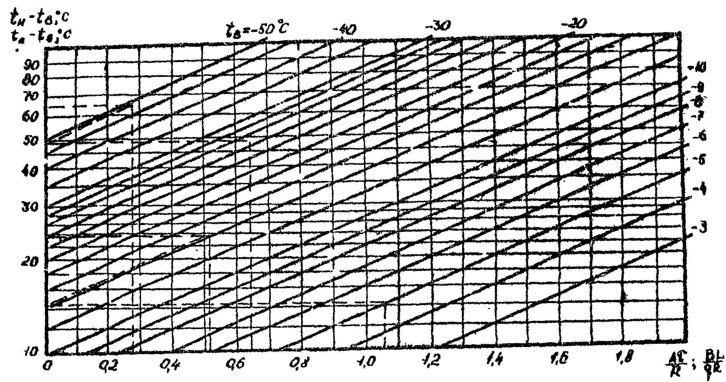

1. Определение начальной температуры воды в трубопроводе.
Температуру воды в трубопроводе выбирают таким образом, чтобы исключить образование наледи в нем в течение всего времени испытания. Искомую температуру рассчитывают по формуле:
ВЕДОМСТВЕННЫЕ СТРОИТЕЛЬНЫЕ НОРМЫ  СТРОИТЕЛЬСТВО ПРОМЫСЛОВЫХ СТАЛЬНЫХ ТРУБОПРОВОДОВ  ТЕХНОЛОГИЯ И ОРГАНИЗАЦИЯ  ВСН 005-88 ;

Для графического определения начальной температуры воды в трубопроводе можно использовать номограмму, приведенную на рис. 1.
Рис. 1. Номограмма для определения начальной температуры воды в трубопроводе

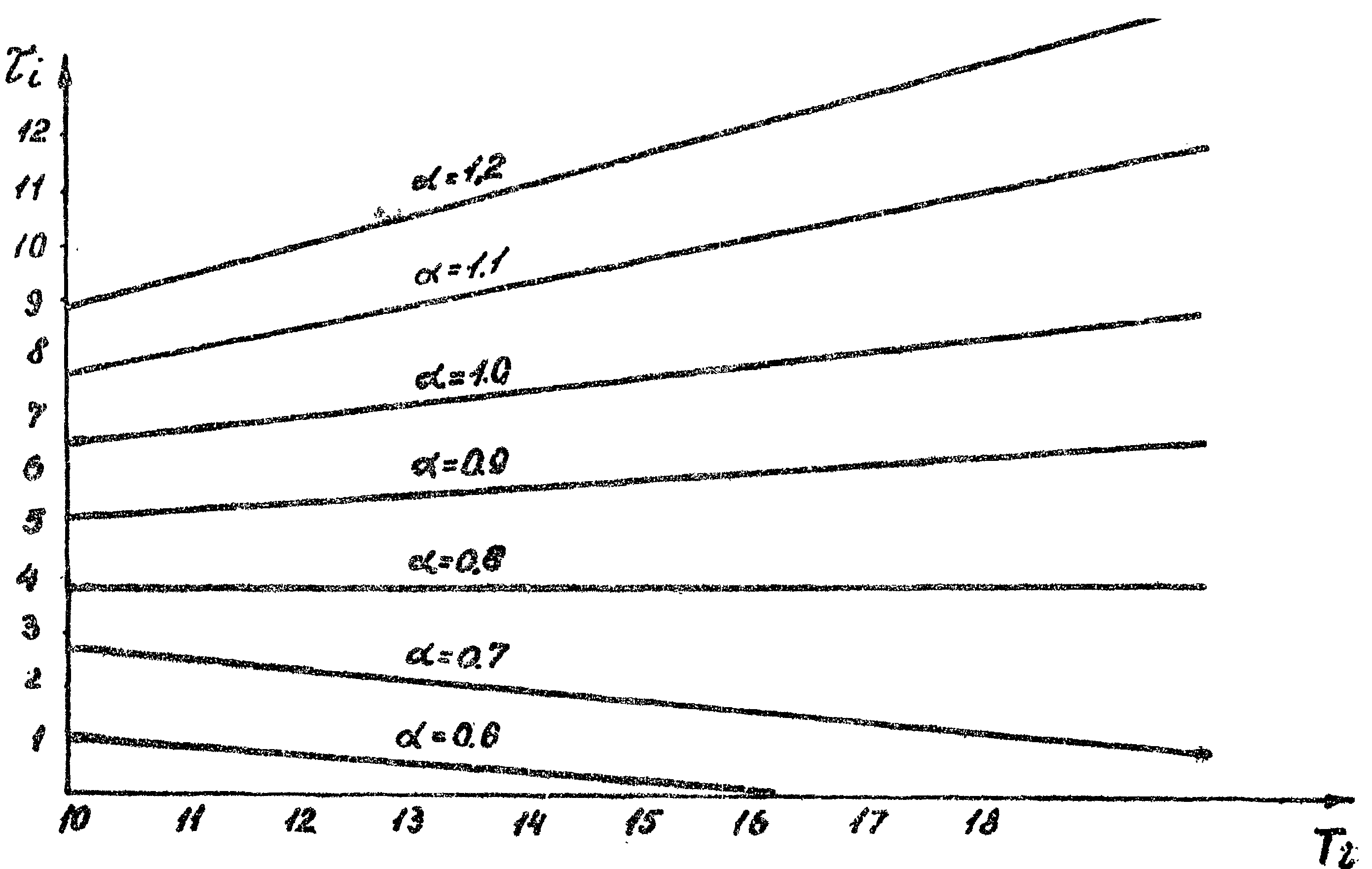

4. Оценка интенсивности льдообразования в трубопроводе.
При возникновении задержек в проведении работ по испытанию, приводящих к увеличению продолжительности пребывания воды в трубопроводе по сравнению с принятой в расчете, на внутренней поверхности трубы образуется наледь. Скорость роста толщины наледи рассчитывают по формуле
где
Величину дельта* можно определить по номограмме, приведенной на рис. 2.
Рис. 2. Номограмма для определения скорости роста наледи в трубопроводе в зависимости от температуры наружного воздуха и термического сопротивления теплоизоляции

Из точки 0,652 оси абсцисс номограммы, приведенной на рис.  1, проводим линию, параллельную оси ординат, до пересечения с прямой ВЕДОМСТВЕННЫЕ СТРОИТЕЛЬНЫЕ НОРМЫ  СТРОИТЕЛЬСТВО ПРОМЫСЛОВЫХ СТАЛЬНЫХ ТРУБОПРОВОДОВ  ТЕХНОЛОГИЯ И ОРГАНИЗАЦИЯ  ВСН 005-88 = -25 °С. Опустив из точки пересечения перпендикуляр на оси ординат, определяем величину превышения начальной температуры воды над температурой воздуха:
ВЕДОМСТВЕННЫЕ СТРОИТЕЛЬНЫЕ НОРМЫ  СТРОИТЕЛЬСТВО ПРОМЫСЛОВЫХ СТАЛЬНЫХ ТРУБОПРОВОДОВ  ТЕХНОЛОГИЯ И ОРГАНИЗАЦИЯ  ВСН 005-88 °C.
Находим начальную температуру воды в трубопроводе:
Рассчитываем значение комплекса:
Из точки ВЕДОМСТВЕННЫЕ СТРОИТЕЛЬНЫЕ НОРМЫ  СТРОИТЕЛЬСТВО ПРОМЫСЛОВЫХ СТАЛЬНЫХ ТРУБОПРОВОДОВ  ТЕХНОЛОГИЯ И ОРГАНИЗАЦИЯ  ВСН 005-88 - ВЕДОМСТВЕННЫЕ СТРОИТЕЛЬНЫЕ НОРМЫ  СТРОИТЕЛЬСТВО ПРОМЫСЛОВЫХ СТАЛЬНЫХ ТРУБОПРОВОДОВ  ТЕХНОЛОГИЯ И ОРГАНИЗАЦИЯ  ВСН 005-88 = 49 оси ординат проводим прямую, параллельную прямым ВЕДОМСТВЕННЫЕ СТРОИТЕЛЬНЫЕ НОРМЫ  СТРОИТЕЛЬСТВО ПРОМЫСЛОВЫХ СТАЛЬНЫХ ТРУБОПРОВОДОВ  ТЕХНОЛОГИЯ И ОРГАНИЗАЦИЯ  ВСН 005-88 = const, и определяем точку ее пересечения с перпендикуляром к оси абсцисс в точке 0,276. Из найденной таким образом точки пересечения опускаем перпендикуляр на ось ординат и определяем величину превышения температуры воды на входе в трубопровод над температурой воздуха:
Определяем температуру воды на входе в трубопровод:
Порядок пользования номограммой решения данного примера отображен на рис. 1 штриховой линией.

Пример 2. Определить теплотехнические параметры гидроиспытания надземного нетеплоизолированного трубопровода при следующих исходных данных: ВЕДОМСТВЕННЫЕ СТРОИТЕЛЬНЫЕ НОРМЫ  СТРОИТЕЛЬСТВО ПРОМЫСЛОВЫХ СТАЛЬНЫХ ТРУБОПРОВОДОВ  ТЕХНОЛОГИЯ И ОРГАНИЗАЦИЯ  ВСН 005-88 = 25 ч; L = 8 км; D = 1,42 м; ВЕДОМСТВЕННЫЕ СТРОИТЕЛЬНЫЕ НОРМЫ  СТРОИТЕЛЬСТВО ПРОМЫСЛОВЫХ СТАЛЬНЫХ ТРУБОПРОВОДОВ  ТЕХНОЛОГИЯ И ОРГАНИЗАЦИЯ  ВСН 005-88 = 0,0175 м; ВЕДОМСТВЕННЫЕ СТРОИТЕЛЬНЫЕ НОРМЫ  СТРОИТЕЛЬСТВО ПРОМЫСЛОВЫХ СТАЛЬНЫХ ТРУБОПРОВОДОВ  ТЕХНОЛОГИЯ И ОРГАНИЗАЦИЯ  ВСН 005-88 = -5 °С; W = 5 м/с; q = 1000 м3/ч.
Для заданного размера трубы по таблице определяем значение коэффициентов A, B, C: A = 0,00243; B = 3,73; C = 67,3. По номограмме, приведенной на рис. 3, определяем величину термического сопротивления. Для этого из точки W = 5 м/с оси абсцисс проводим линию, параллельную оси ординат, до пересечения с прямой D = 1,4 м, опуская перпендикуляр из точки пересечения на ось ординат, определяем значение R = 0,058 м2 x К/Вт.
Из точки 1,05 оси абсцисс номограммы, приведенной на рис. 1, проводим линию, параллельную оси ординат, до пересечения с прямой ВЕДОМСТВЕННЫЕ СТРОИТЕЛЬНЫЕ НОРМЫ  СТРОИТЕЛЬСТВО ПРОМЫСЛОВЫХ СТАЛЬНЫХ ТРУБОПРОВОДОВ  ТЕХНОЛОГИЯ И ОРГАНИЗАЦИЯ  ВСН 005-88 = -5 °С. Опустив из точки пересечения перпендикуляр на ось ординат, определяем величину превышения начальной температуры воды над температурой воздуха:
Определяем начальную температуру воды в трубопроводе:
Из точки ВЕДОМСТВЕННЫЕ СТРОИТЕЛЬНЫЕ НОРМЫ  СТРОИТЕЛЬСТВО ПРОМЫСЛОВЫХ СТАЛЬНЫХ ТРУБОПРОВОДОВ  ТЕХНОЛОГИЯ И ОРГАНИЗАЦИЯ  ВСН 005-88 °C оси ординат проводим прямую, параллельную прямым ВЕДОМСТВЕННЫЕ СТРОИТЕЛЬНЫЕ НОРМЫ  СТРОИТЕЛЬСТВО ПРОМЫСЛОВЫХ СТАЛЬНЫХ ТРУБОПРОВОДОВ  ТЕХНОЛОГИЯ И ОРГАНИЗАЦИЯ  ВСН 005-88 = const, и определяем точку ее пересечения с перпендикуляром к оси абсцисс в точке 0,52.
Порядок пользования номограммой при решении данного примера показан на рис. 1 штриховой линией.
Рассчитываем количество воды, которое необходимо для отогрева трубопровода:
ВЕДОМСТВЕННЫЕ СТРОИТЕЛЬНЫЕ НОРМЫ  СТРОИТЕЛЬСТВО ПРОМЫСЛОВЫХ СТАЛЬНЫХ ТРУБОПРОВОДОВ  ТЕХНОЛОГИЯ И ОРГАНИЗАЦИЯ  ВСН 005-88 м3.
Определяем возможную скорость роста наледи в трубопроводе по номограмме (см. рис. 2). Из точки абсцисс ВЕДОМСТВЕННЫЕ СТРОИТЕЛЬНЫЕ НОРМЫ  СТРОИТЕЛЬСТВО ПРОМЫСЛОВЫХ СТАЛЬНЫХ ТРУБОПРОВОДОВ  ТЕХНОЛОГИЯ И ОРГАНИЗАЦИЯ  ВСН 005-88 = -5 °С проводим прямую, параллельную оси ординат, до пересечения с прямой R = 0,058. Опустив из точки пересечения перпендикуляр на оси ординат, определяем значение ВЕДОМСТВЕННЫЕ СТРОИТЕЛЬНЫЕ НОРМЫ  СТРОИТЕЛЬСТВО ПРОМЫСЛОВЫХ СТАЛЬНЫХ ТРУБОПРОВОДОВ  ТЕХНОЛОГИЯ И ОРГАНИЗАЦИЯ  ВСН 005-88 = 1 мм/ч.

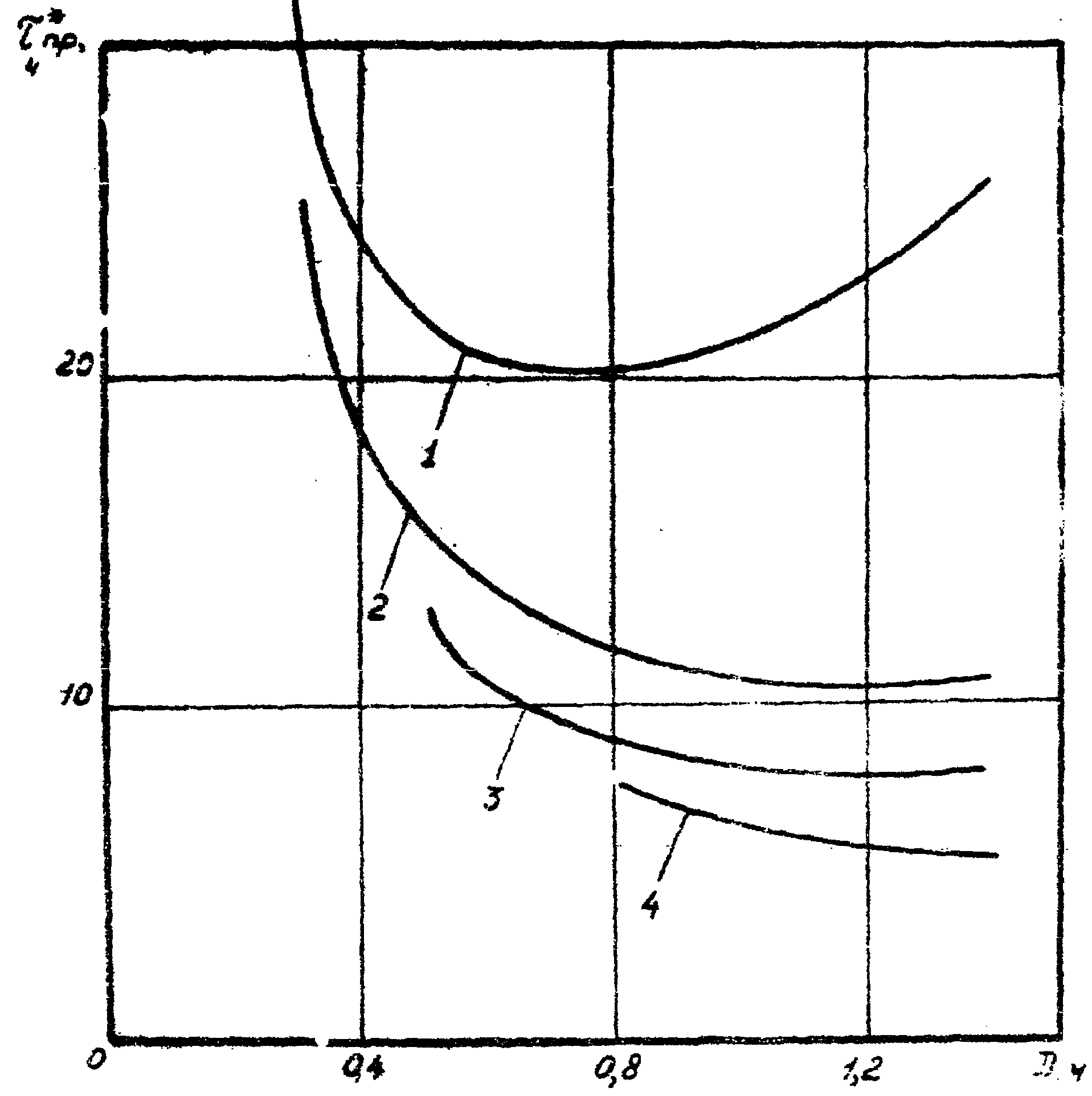

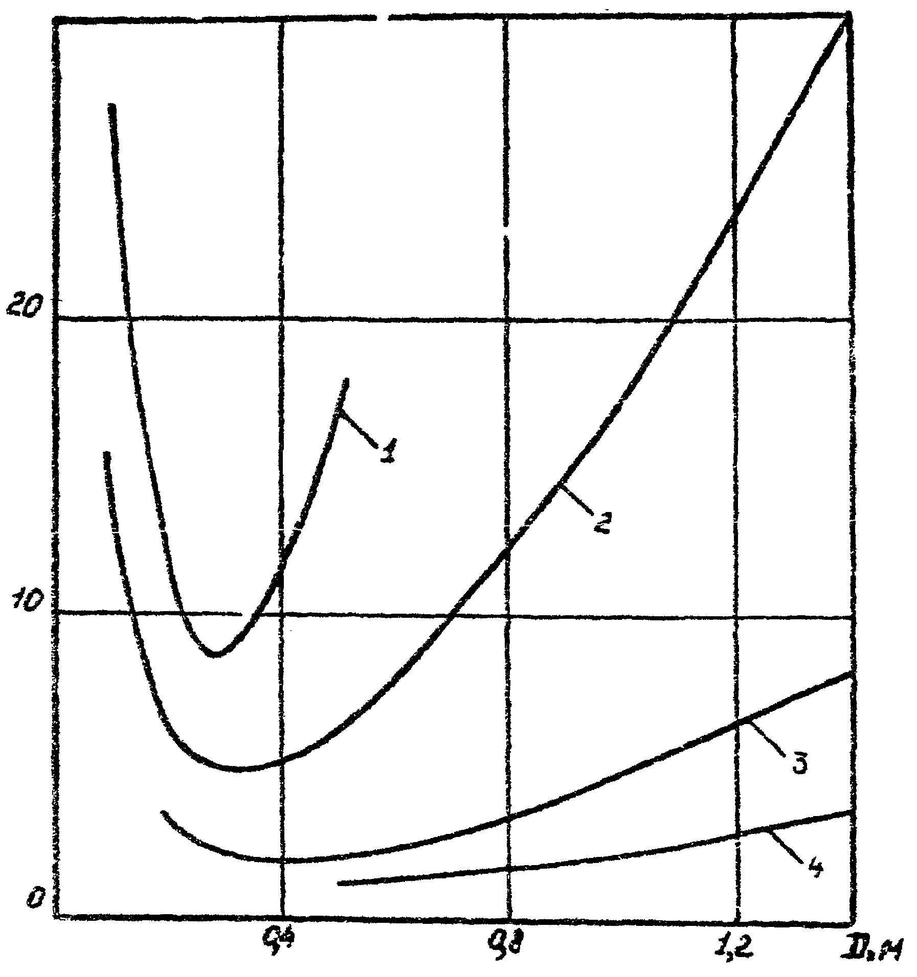

На рис. 1 и 2 представлены зависимости времени прокачки для эталонного трубопровода в функции от его диаметра для различных значений суммарной производительности наполнительных агрегатов.
Рис. 1. Зависимость времени прокачки воды с температурой
ВЕДОМСТВЕННЫЕ СТРОИТЕЛЬНЫЕ НОРМЫ  СТРОИТЕЛЬСТВО ПРОМЫСЛОВЫХ СТАЛЬНЫХ ТРУБОПРОВОДОВ  ТЕХНОЛОГИЯ И ОРГАНИЗАЦИЯ  ВСН 005-88 = 5 °С для эталонного трубопровода от его диаметра
при суммарной производительности наполнительных агрегатов Q, м3/ч:
1 - Q = 500; 2 - 1000; 3 - 1500; 4 - 2000
Рис. 2. Зависимость времени прокачки воды с температурой
ВЕДОМСТВЕННЫЕ СТРОИТЕЛЬНЫЕ НОРМЫ  СТРОИТЕЛЬСТВО ПРОМЫСЛОВЫХ СТАЛЬНЫХ ТРУБОПРОВОДОВ  ТЕХНОЛОГИЯ И ОРГАНИЗАЦИЯ  ВСН 005-88 = 50 °С для эталонного трубопровода от его диаметра
1 - Q = 50; 2 - 100; 3 - 200; 4 - 300
Зависимости, показанные на рис. 1, рассчитаны для  температуры воды, подаваемой в трубопровод ВЕДОМСТВЕННЫЕ СТРОИТЕЛЬНЫЕ НОРМЫ  СТРОИТЕЛЬСТВО ПРОМЫСЛОВЫХ СТАЛЬНЫХ ТРУБОПРОВОДОВ  ТЕХНОЛОГИЯ И ОРГАНИЗАЦИЯ  ВСН 005-88 = 5 °С, и рекомендуются  для определения параметров наполнения протяженных участков трубопроводов большого диаметра.
Зависимости, показанные на рис. 2, рассчитанные для ВЕДОМСТВЕННЫЕ СТРОИТЕЛЬНЫЕ НОРМЫ  СТРОИТЕЛЬСТВО ПРОМЫСЛОВЫХ СТАЛЬНЫХ ТРУБОПРОВОДОВ  ТЕХНОЛОГИЯ И ОРГАНИЗАЦИЯ  ВСН 005-88 = 50 °С, рекомендуются в основном для трубопроводов малого диаметра (200 - 500 мм) и относительно небольшой протяженности (до 10 км), когда имеется возможность обеспечения значительного подогрева прокачиваемой через испытываемый участок воды.
Для определения параметров наполнения испытываемого участка необходимо:
для данного диаметра трубопровода, исходя из имеющихся ресурсов воды, возможности ее подогрева по графикам, показанным на рис. 1 и 2, выбрать суммарную производительность наполнительных агрегатов и соответствующее ей время прокачки ВЕДОМСТВЕННЫЕ СТРОИТЕЛЬНЫЕ НОРМЫ  СТРОИТЕЛЬСТВО ПРОМЫСЛОВЫХ СТАЛЬНЫХ ТРУБОПРОВОДОВ  ТЕХНОЛОГИЯ И ОРГАНИЗАЦИЯ  ВСН 005-88 , необходимое для испытания эталонного трубопровода;
уточнить время прокачки применительно к конкретным параметрам испытываемого участка по формуле

Задаемся суммарной производительностью наполнительных агрегатов Q = 1000 м3/ч. По графикам рис. 1 для диаметра трубопровода 1420 мм определяем продолжительность прокачки эталонного трубопровода:

Задаемся значением температуры воды на входе в трубопровод ВЕДОМСТВЕННЫЕ СТРОИТЕЛЬНЫЕ НОРМЫ  СТРОИТЕЛЬСТВО ПРОМЫСЛОВЫХ СТАЛЬНЫХ ТРУБОПРОВОДОВ  ТЕХНОЛОГИЯ И ОРГАНИЗАЦИЯ  ВСН 005-88 = ВЕДОМСТВЕННЫЕ СТРОИТЕЛЬНЫЕ НОРМЫ  СТРОИТЕЛЬСТВО ПРОМЫСЛОВЫХ СТАЛЬНЫХ ТРУБОПРОВОДОВ  ТЕХНОЛОГИЯ И ОРГАНИЗАЦИЯ  ВСН 005-88 = 40 °С и производительностью наполнительных агрегатов Q = 150 м3/ч.
По графикам рис. 2 для эталонного трубопровода диаметром 0,3 м определяем требуемую для его испытания продолжительность прокачки:
