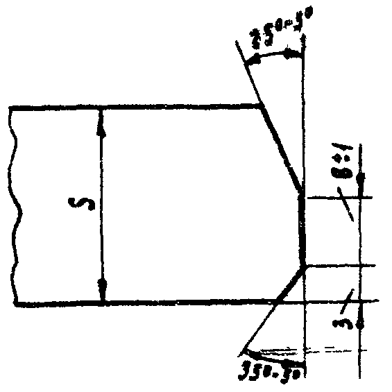

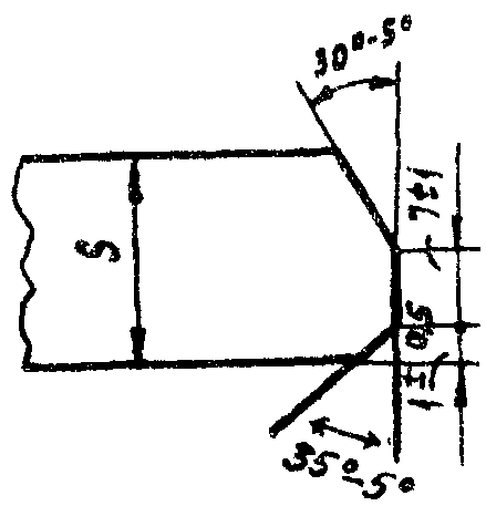

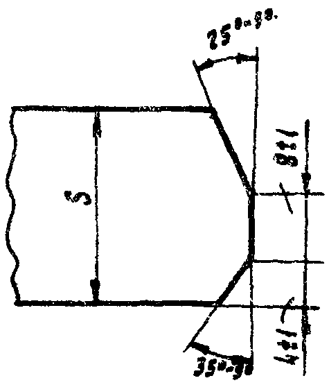

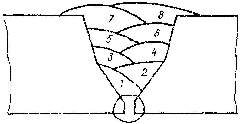

2.1.5. Рекомендуемые типы разделки кромок труб приведены на рис. 1.
а)
б)
в)
Рис. 1. Типы разделки кромок труб для ручной дуговой сварки, односторонней автоматической сварки под флюсом, автоматической дуговой сварки порошковой проволокой с принудительным формированием, полуавтоматической сварки в защитных газах:
а - для труб диаметром 57 - 1420 мм с толщиной стенки S до 16 мм; б - для труб диаметром 273 - 1420 мм с толщиной стенки более 15 мм; в - для автоматической сварки труб в защитных газах.
Примечания. 1. После газовой резки в монтажных условиях разделка кромок труб должна соответствовать рис. 1, а независимо от толщины стенки труб.
2. Размер В (мм) на рис. 1, б зависит от толщины стенки трубы (мм):
В, мм Толщина стенки трубы, мм
7 Свыше 15 до 19
8 Свыше 19 до 21,5
10 Свыше 21,5 до 26
12 Свыше 26 до 32
3. Если изменятся формы заводской разделки кромок (см. рис. 1, а, б), для последующей двусторонней автоматической сварки под флюсом или в защитных газах эта операция должна быть выполнена механическим способом непосредственно перед сваркой.

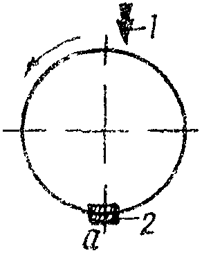

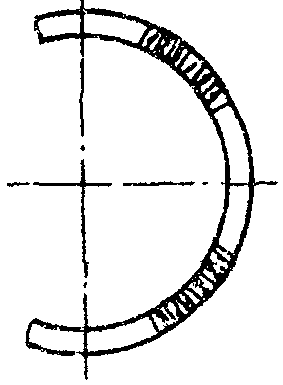

2.2.10. Сборку под двустороннюю автоматическую сварку выполняют с помощью одной прихватки, расположенной в соответствии с рис. 3 на режимах сварки первого наружного слоя шва. Длина прихватки должна быть не менее 200 мм.
Рис. 3. Расположение прихваток при сборке под двустороннюю автоматическую сварку под флюсом:
1 - положение сварочной головки в начале сварки; 2 - прихватка

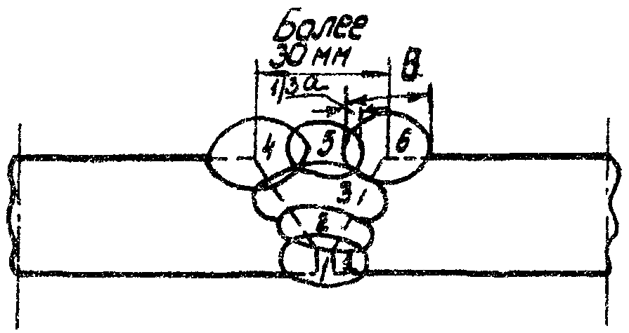

2.4.18. При ширине разделки более 30 мм рекомендуется применять многоваликовую сварку заполняющих и облицовочных слоев шва (рис. 4).
а
б
Рис. 4. Схема выполнения заполняющих и облицовочного (а), только облицовочного (б) слоев шва несколькими валиками:
1 - 13 - слои шва; В - ширина валика

2.5.1. Перед сваркой необходимо осуществить подготовительные операции и обработку кромок по данным рис. 5.
Для труб диаметром до 1020 мм S = 6,0 - 10,9 мм
Для труб диаметром 720 - 1420 мм S = 11,0 - 18,0 мм
Диаметры:
720 - 820 мм S = 18,1 - 22,0 мм;
1020 мм S = 18,1 - 21,0 мм;
1420 мм S = 18,1 - 20,0 мм
Диаметры:
1020 мм S = 21,1 - 27,0 мм;
1220 мм S = 19,7 - 27,0 мм;
1420 мм S = 20,1 - 32,0 мм
Рис. 5. Типы разделки кромок труб для двусторонней автоматической сварки под флюсом

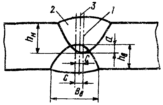

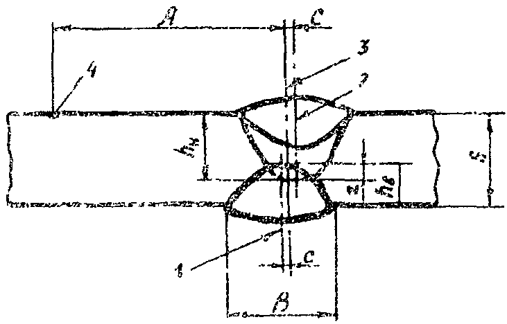

2.5.5. Геометрические размеры швов определяют на макрошлифах, изготовленных из каждого 200 стыка. Геометрические размеры швов, определяемые по макрошлифам, должны соответствовать данным рис. 6 и табл. 21. В случае отклонения геометрических параметров швов от заданных (см. рис. 6, табл. 21) сварку следует прекратить, отладить оборудование и режим сварки.
Рис. 6. Макрошлиф образца из контрольных стыков:
1 - ось первого (наружного) слоя шва; 2 - ось внутреннего слоя шва; 3 - условная ось стыка; а - перекрытие наружного и внутреннего слоев шва ( мм при толщине стенки трубы 12 мм и более,
мм при толщине стенки менее 12 мм);
с - смещение осей наружных и внутреннего слоев шва от условной оси стыка (с = +/- 1 мм);
и
- глубина проплавления соответственно первого
(наружного) и внутреннего слоев шва;
- ширина внутреннего шва (табл. 21)
Таблица 21
------------------T-------------------T---------------------------
Толщина стенки, мм¦Тип разделки кромок¦Размеры внутреннего шва <*>
¦ (см. рис. 5) ¦ (не более), мм
¦ +-------------T-------------
¦ ¦ глубина ¦ ширина шва,
¦ ¦проплавления ¦ В
¦ ¦ ¦ в
6,0 а 4 15
9,5 - 11,0 а 6 15
11,1 - 15,2 б 7 21
15,3 - 18,0 б 9 26
18,1 - 21,0 в 10 26
19,7 - 20,5 г 12 26
21,1 - 32,0 г 12 28

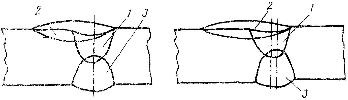

Остальные 199 стыков, предшествующие вырезанному, следует считать годными, если в результате контроля просвечиванием в них не обнаружено недопустимых дефектов.
Если наружный облицовочный слой шва смещен относительно первого наружного слоя, стык считается годным при отсутствии в нем недопустимых дефектов и соблюдении заданных режимов. При этом оси наружного корневого и внутреннего швов должны совпадать или быть смещены относительно друг друга на величину не более 2 мм (рис. 7).
Рис. 7. Внешний вид макрошлифов сварных швов при двусторонней автоматической сварке под флюсом и симметричном и несимметричном расположении первого (наружного) и внутреннего слоев шва:
1 - первый (наружный) слой шва; 2 - облицовочный слой шва; 3 - внутренний слой шва

2.6.14. Автоматическую сварку труб с повышенной толщиной стенки (более 23 мм) целесообразно проводить электродной проволокой диаметром 3 - 4 мм с применением флюса ФЦ-16, обеспечивающего удаление шлаковой корки из узкой разделки после выполнения первого прохода шва.
В этом случае сварку первого слоя шва рекомендуется осуществлять по центру узкой разделки током 500 - 600 А при напряжении на дуге 30 - 32 В и скорости сварки 25 - 40 м/ч.
2.6.15. При сварке толстостенных труб разрешается наложение заполняющих (первого, второго и т.д.) и облицовочного слоев шва параллельными (с перекрытием) проходами (рис. 8). В этом случае напряжение горения дуги снижают на 2 - 4 В и скорость сварки увеличивают не менее чем на 20%.
Рис. 8. Рекомендуемая схема наложения швов при односторонней автоматической сварке под флюсом кольцевых стыков труб параллельными проходами:
1 - 8 - порядковые номера слоев

2.9.10.3. Для труб с нормативным значением предела прочности 539 МПа (55 кгс/мм2) и выше, толщиной стенки 12 мм и более заварка технологических отверстий должна производиться путем вварки в трубу патрубка с эллиптическим днищем (заглушкой) (рис. 11). Допускается вварка патрубка для герметизации отверстий в трубах с нормативным пределом прочности до 55 кгс/мм2 и с толщиной стенки до 12 мм.
Шов "труба - патрубок"
Рис. 11. Схема подготовки под сварку при заделке технологических отверстий с помощью патрубков

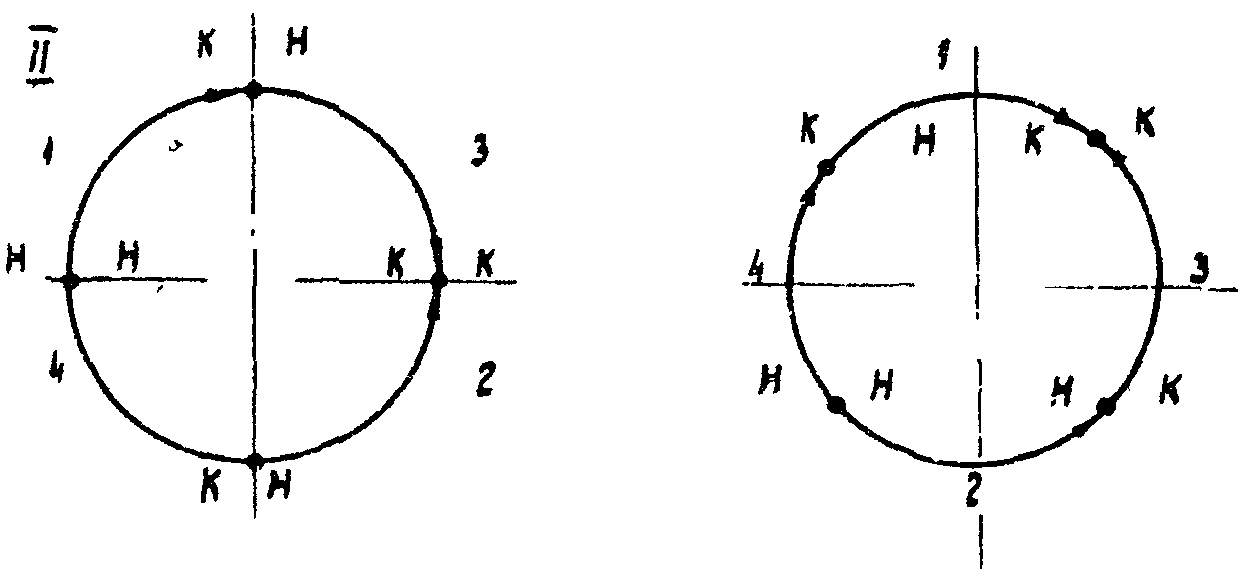

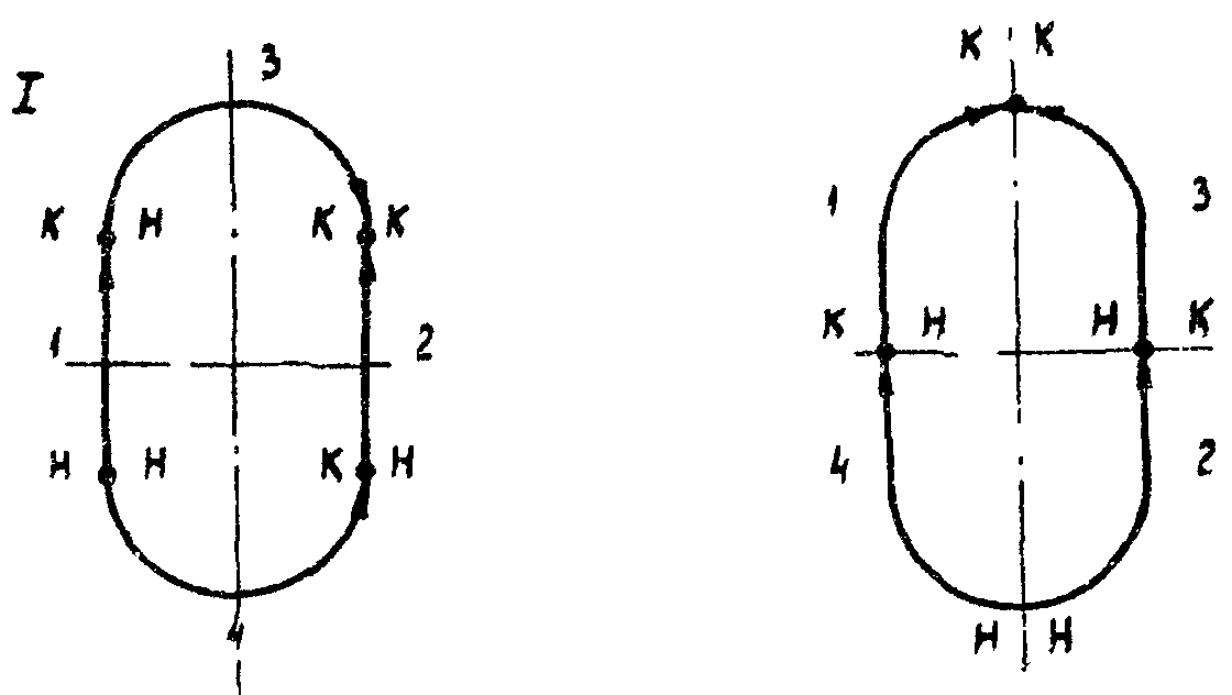

2.9.10.14. Сварочно-монтажные работы по вварке заплат и патрубков следует производить за один рабочий цикл без перерывов до полного завершения облицовочного шва.
Температура предыдущего слоя перед наложением последующего слоя шва должна быть не ниже +100 °С.
Если температура между слоями опустилась ниже +100 °С, следует произвести подогрев на 100 - 150 °С.
Отдельные слои шва должны выполняться в последовательности, указанной на рис. 12.
а
б
Рис. 12. Последовательность выполнения отдельных слоев шва при вварке заплат (I) и патрубков (II) (четырьмя участками протяженностью 100 - 250 мм каждый):
а - сварка нечетных слоев; б - сварка четных слоев; Н - начало сварки; К - конец сварки

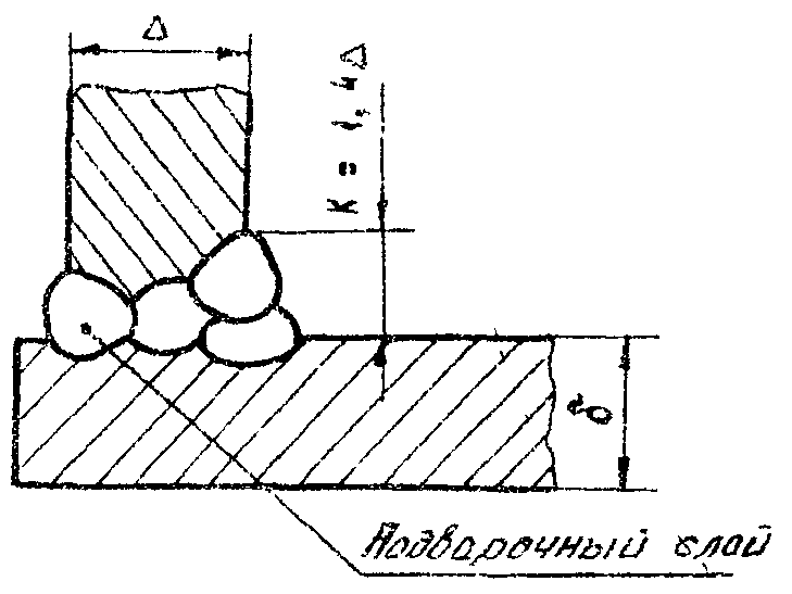

2.9.10.15. Приварку патрубков следует осуществлять не менее чем в три слоя с подваркой изнутри трубы, а облицовочный слой шва рекомендуется выполнять двумя валиками с последующей зачисткой шлифмашинкой.

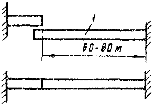

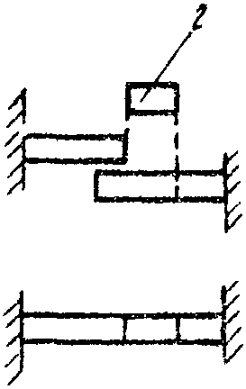

2.9.12. Сварка захлестов
2.9.12.1. В зависимости от конкретных условий различают следующие виды технологических захлестов:
концы трубопровода свободны (не засыпаны землей) и находятся в траншее или на ее бровке;
один конец трубопровода защемлен (засыпан, подходит к крановому узлу), а другой имеет свободное перемещение;
оба соединяемых конца трубопровода защемлены (соединены с патрубками запорной арматуры).
В первых двух случаях замыкание трубопровода можно осуществить сваркой одного кольцевого стыка - захлеста. В последнем случае необходима вварка катушки с выполнением двух кольцевых стыков (рис. 13).
а
б
Рис. 13. Схема ликвидации технологического разрыва:
а - при монтаже захлеста; б - при врезке катушки; 1 - труба; 2 - катушка
2.9.12.2. Выполнять работы по ликвидации технологических разрывов следует, как правило, в дневное время при температуре окружающего воздуха не ниже -40 °С.
2.9.12.3. Монтаж захлестов и катушек необходимо выполнять
только в присутствии прораба или мастера с последующим
ВСН 012-88
составлением акта (см. ----------------). В акте указывают:
Миннефтегазстрой
фамилии электросварщиков и схему их расстановки;
сварочные материалы и результаты визуального и радиографического контроля стыка.
2.9.12.4. Если трубопровод находится в траншее, в месте соединения труб необходимо подготовить приямок, размеры которого должны беспрепятственно обеспечивать работы по сварке, контролю и изоляции стыка.
2.9.12.5. Если соединяемые трубы были ранее изолированы, необходимо удалить изоляцию на расстоянии не менее 150 мм от места сварки.
2.9.12.6. Для сварки захлеста в траншее необходимо оставлять незасыпанным один из примыкающих участков трубопровода на расстоянии 60 - 80 м от места предполагаемого захлесточного стыка.
2.9.12.7. Подготовку труб к сборке с помощью центраторов при монтаже захлестов следует выполнять в приведенной последовательности:
один из концов трубопровода заранее подготавливают под сварку и укладывают на опоры высотой 50 - 60 см по оси трубопровода;
плеть, образующую другой конец трубопровода, вывешивают рядом с первой и делают разметку места реза. Разметка линии реза должна быть выполнена только с помощью шаблона, чтобы исключить образование косого стыка;
газовую резку плети следует проводить с последующей подготовкой фасок любым станком типа СПК. Как исключение (если нет станка типа СПК) допускается применять газовую резку (преимущественно механизированную) с последующей зачисткой абразивным инструментом;
стыковку труб с применением наружного центратора выполняют путем подъема обрезанной плети трубоукладчиками на высоту не более 1,5 м на расстоянии 60 - 80 м от конца трубы; при этом за счет упругих деформаций обрезанный конец провисает, что позволяет совместить один конец с другим;
не допускается стропить трубу для подъема в месте расположения сварных кольцевых швов;
регулировку зазора в стыке осуществляют изменением высоты подъема трубопровода трубоукладчиками.
2.9.12.8. Подготовку труб к сборке при врезке катушек осуществляют в приведенной последовательности:
концы труб, которые должны быть соединены, обрезают и подготавливают под сварку в соответствии с требованиями, изложенными в настоящем разделе;
катушку изготавливают требуемой длины на трубы той же толщины, того же диаметра и марки стали, что и соединяемые трубы;
трубоукладчиком пристыковывают катушку к трубопроводу, собирают стык с применением наружного центратора и сваривают первый стык. Сборку второго стыка выполняют с помощью наружного центратора после окончания сварки первого стыка;
длина катушки должна быть не менее одного диаметра трубы.
2.9.12.9. Для обеспечения требуемого зазора или соосности труб запрещается натягивать трубы, изгибать их силовыми механизмами или нагревать за пределами зоны сварного стыка, а также категорически запрещается вваривать любые присадки.
2.9.12.10. Сборка разнотолщинных труб при монтаже захлестов не допускается.
2.9.12.11. Прихватку следует выполнять электродами с основным видом покрытия, предназначенным для сварки корневого слоя шва.
2.9.12.12. Наложение прихваток и сварку труб диаметром более 426 мм должны выполнять без перерывов в работе не менее 2 электросварщиков одновременно.
2.9.12.13. Если сварщик может проникнуть внутрь трубы, он выполняет внутреннюю подварку стыка на нижней четверти периметра и в местах видимых дефектов электродами, предназначенными для сварки корневого слоя шва.
2.9.12.14. Сварные соединения захлестов оставлять незаконченными не разрешается.

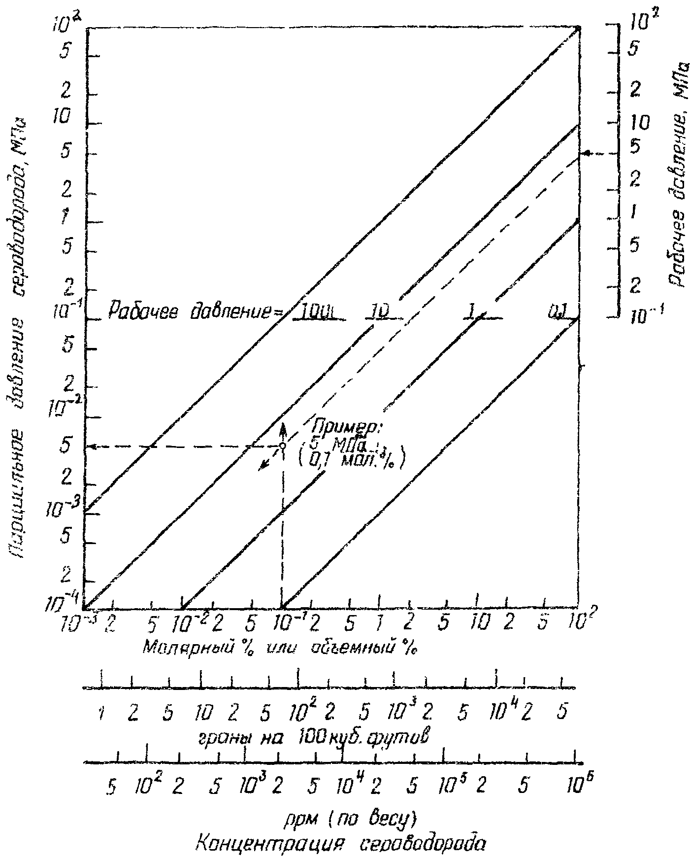

2.11.8. График для определения парциального давления сероводорода в зависимости от его концентрации при различных рабочих давлениях в трубопроводе представлен в Приложении 5.

2.11.12. Концы труб должны иметь снятые фаски под углом 30 - 35° в соответствии с рис. 1, а, б.

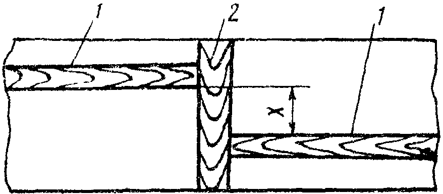

2.11.21. Сборку труб с продольным швом следует производить так, чтобы продольные швы каждой трубы были смещены по отношению к швам смежных труб не менее чем на 100 мм (рис. 15).
Рис. 15. Схема сварки труб с продольным швом:
1 - продольные швы; 2 - кольцевой шов; Х - не менее 100 мм

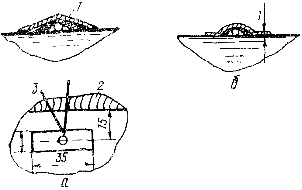

2.11.55. Термопара крепится на трубе, подгибаемой скобкой на расстоянии 15 - 20 мм от края сварного шва (рис. 17).
Рис. 17. Крепление термопары на трубе под скобу (а), зачеканенной (б):
1 - изоляция; 2 - шов; 3 - термопара
Обязательным условием является изоляция горячего спая термопар со стороны нагревателя теплоизоляционным материалом толщиной не менее 4 мм.
Приварка термопар к трубе запрещена.

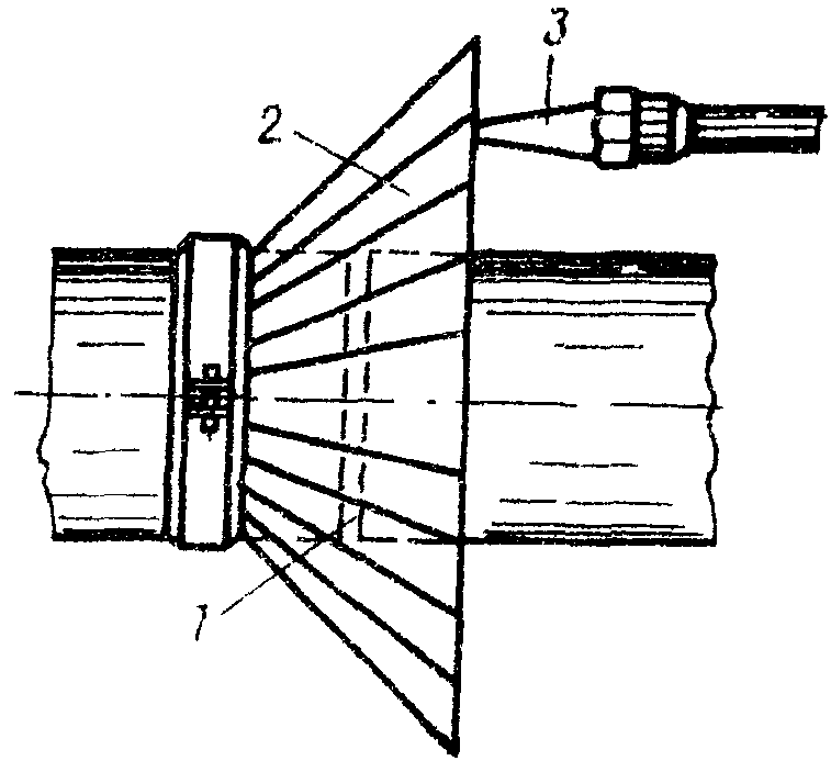

2.11.64. Термообработку сварных стыков трубопроводов диаметром 57 мм и меньше допускается производить пламенем газовой горелки. Для равномерного распределения пламени по всей окружности стыка на трубу надевают стальную или асбестовую воронку (рис. 18). Замерять температуру можно термокраской или термокарандашами через каждые 15 мин, о чем производится запись в специальном журнале и заполняется сертификат.
Рис. 18. Нагрев стыка сварочной горелкой:
1 - сварочный шов; 2 - стальная или асбестовая воронка; 3 - горелка

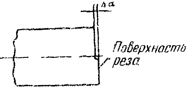

3.1.3. Концы труб для контактной сварки должны быть подготовлены в соответствии с требованиями пп. 4.1 и 4.2 СНиП III-42-80.
3.1.4. Обрезанные концы труб для электроконтактной сварки должны иметь фаски под углом не менее 10° и не более 35°; величина притупления должна составлять не более 3 мм.

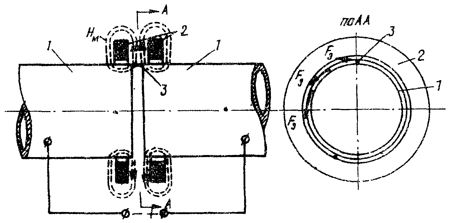

3.1.5. Сварке вращающейся дугой (СВД) подлежат трубы из малоуглеродистых сталей диаметром 32 - 60 мм с толщиной стенки 2,5 - 5,0 мм. При наличии на концах труб повреждений в виде вмятин, забоин концы обрезают с помощью маятниковой пилы ПМ-300 перпендикулярно к оси трубы. Заусеницы после обрезки необходимо удалить напильником.
Разделка кромок на концах труб, подлежащих СВД, не требуется.

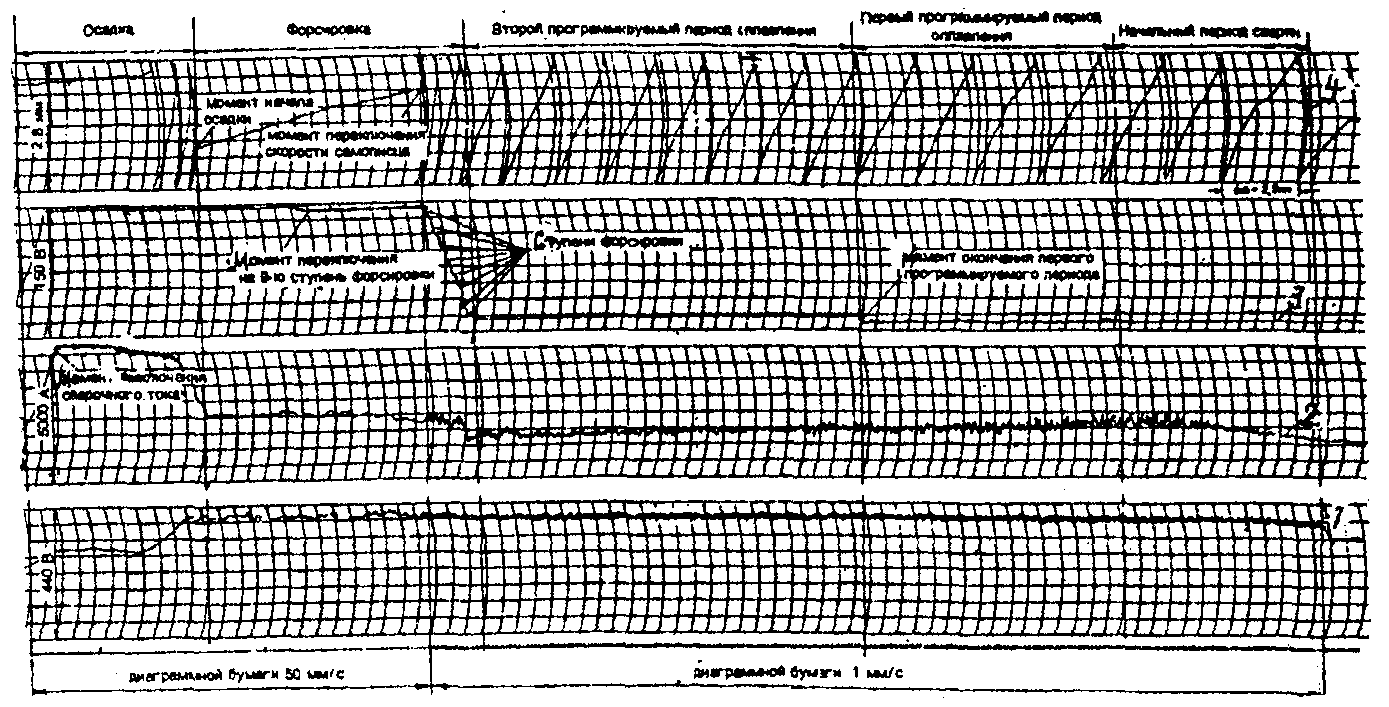

Таблица 40
--------------------------------------------T---------------------
Наименование параметров режима ¦ Величина параметра
сварки (машина К-700) ¦
1 ¦ 2
Номинальное первичное напряжение на 400
сварочном трансформаторе, В
Допустимое отклонение первичного напряжения +/- 20
на сварочном трансформаторе, В
Номинальное давление в гидросистеме, кгс/см2 180
Допустимое отклонение от номинального +/- 10
давления, кгс/см2
Длительность первого периода оплавления по 40 - 50
командному аппарату, с
Минимальная программируемая скорость 0,12
оплавления первого периода по командному
аппарату, мм/с
Длительность второго периода оплавления по 100 - 110
Минимальная программируемая скорость 0,2
оплавления второго периода по командному
аппарату, мм/с
Величина оплавления до начала форсировки 23 - 27
(без учета сплавления начального зазора), мм
Время повышения конечной скорости оплавления 14
при линейном законе ее нарастания, с
Допустимое отклонение времени повышения +/- 1
конечной скорости оплавления, с
Конечная скорость оплавления, мм/с 1 - 1,05
Длительность оплавления с конечной 1,5
скоростью, с
Допустимое отклонение длительности оплавле- +/- 0,3
ния с конечной скоростью, с
Время осадки под током, с 0,5 - 0,8
Величина осадки, мм 7
Допустимое отклонение величины осадки, мм +1
Скорость осадки на первых пяти 30
миллиметрах, не менее, мм/с
Минимальная средняя скорость осадки, мм/с 25
Минимальная скорость оплавления при 0,12
сплавлении косых торцов в начальный период
сварки, мм/с
При сварке труб, имеющих косые торцы на 80
каком-либо участке с зазором до 7 мм,
допустимое увеличение общего времени
сварки, не более, с
Для проведения сварки следует:
отрегулировать программу командоаппарата в соответствии с режимом сварки данного размера трубы (табл. 36 - 40) и инструкции по эксплуатации командоаппарата;
установить величину осадки в соответствии с режимом сварки;
установить переключатель коррекции в положение, соответствующее сечению свариваемой трубы.

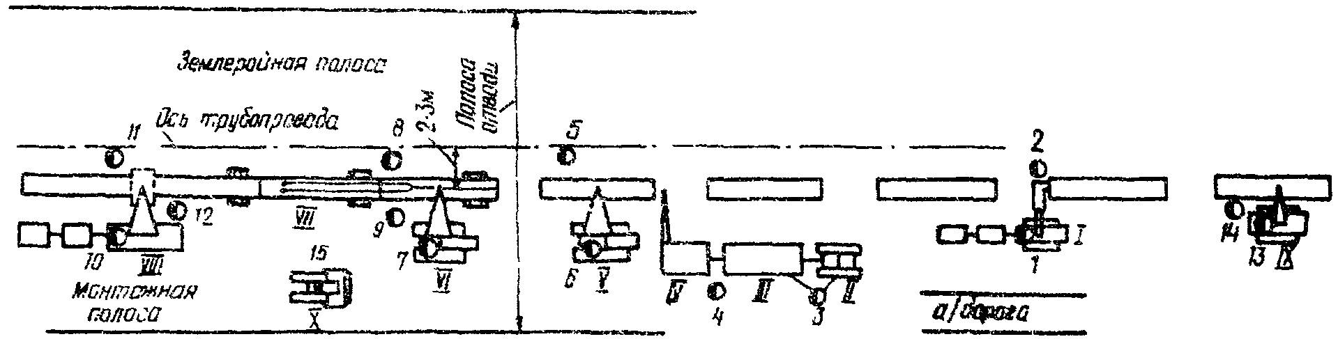

при сварке труб диаметром более 530 мм комплексами типа "Север" (рис. 19):
Рис. 19. Организация работы комплекса "Север":
I - зачистное устройство; II - тягач электростанции; III - электростанция; IV - вспомогательный кузов "кунг"; V - трубоукладчик грузоподъемностью 90 т; VI - трубоукладчик грузоподъемностью 90 т; VII - сварочная машина; VIII - установка для наружного гратосъема; IX - трубоукладчик для раскладки труб; Х - бульдозер 1 - машинист зачистного агрегата; 2 - оператор зачистного устройства; 3 - дизелист электростанции (водитель тягача); 4 - электрик; 5, 12, 14 - вспомогательные рабочие; 6, 7, 13 - машинист трубоукладчика; 8 - помощник оператора сварочной машины; 9 - оператор сварочной машины (бригадир); 10 - машинист гратоснимающего агрегата; 11 - оператор наружного гратоснимателя; 15 - бульдозерист
трубы или секции раскладывают вдоль трассы. При этом необходимо располагать первую трубу от нитки трубопровода на расстоянии 2 - 3 м, а остальные трубы таким образом, чтобы обеспечить проход зачистного агрегата к обоим концам трубы для осуществления их зачистки в соответствии с п. 3.2.3;
отсоединяют от клеммника штанги сварочной машины все разъемы (последним отключается штепсель металлической связи) и перемещают электростанцию на длину привариваемой трубы или секции;
зачаливают привариваемую секцию (трубу) с предварительно введенным в нее вспомогательным кабелем, трубоукладчиком и подают к сваренной нитке трубопровода. При этом ее конец должен находиться на расстоянии 1,5 - 2 м от конца нитки трубопровода и уровни их торцов должны совмещаться с точностью до 300 мм в диаметральных плоскостях;
включают вспомогательный кабель, имеющий провод и штепсель для металлической связи корпусов, перемещают сварочную машину в нитке трубопровода с прохождением штанги через пристыковываемую трубу и останавливают машину в рабочей позиции так, чтобы расстояние между кромкой зажимных башмаков, находящихся внутри нитки сваренного трубопровода, и краем трубопровода составляло 35 - 40 мм. В этом положении разжимают башмаки машины в нитке трубопровода;
состыковывают привариваемую плеть (трубу), поддерживаемую трубоукладчиком, с торцом нитки трубопровода и разжимают башмаки внутри привариваемой трубы, при этом осуществляя центровку в соответствии с п. 3.2.4 и сварку в соответствии с п. 3.2.5;
после сварки производят выдержку перед подъемом сваренной плети в течение 240 с.

3.5. Сварка вращающейся дугой (СВД)
3.5.1. Суть процесса и техническая характеристика сборочно-сварочного оборудования приведены в Приложении 9.
3.5.2. Подготовка и проверка сварочной машины для СВД приведены в обязательном Приложении 10.
3.5.3. Технология СВД включает следующие основные операции:
загрузку труб в накопитель сварочного стенда;
подготовку труб к сварке;
центровку труб в сварочной машине;
сварку труб, выполняемую автоматически по заданной программе;
совмещение конца сваренной нитки с позицией сварки.
3.5.4. Подготовка труб к сварке предусматривает:
контроль труб, поступающих на сварку, в соответствии с требованиями ГОСТ и ТУ, указанных в проекте;
очистку внутренней и наружной поверхностей труб от посторонних предметов (земли, снега, наледи) на расстоянии не менее 300 мм от свариваемых кромок;
при наличии на концах труб вмятин и забоин - обрезку концов;
зачистку торцов труб от ржавчины и окалины;
зачистку на поверхности труб поясков шириной 150 мм от торца под зажимные башмаки.
3.5.5. Зачистку торцов и поясков на поверхности труб следует выполнять с помощью ручной шлифмашинки металлическими щетками. На зачищенных поверхностях ржавчины не должно быть.
3.5.6. Уменьшение толщины стенки трубы за пределы допуска и нарушение плоскостности торца или перпендикулярности его оси трубы при зачистке не допускается.
3.5.7. Подготовленные к сварке трубы поштучно с помощью отсекателя передаются на ролики рольганга и по ним транспортируются в зону сварки.
3.5.8. Трубы в сварочной машине следует собирать встык без зазора. В случае неперпендикулярности торцов оси трубы допускается местный зазор до 0,7 мм.
3.5.9. Стык труб должен располагаться в сварочной машине посередине между щеками магнитов.
3.5.10. Центровка труб осуществляется в машине зажимными башмаками. Допускается смещение кромок зажатых в машине труб, подготовленных к сварке, на величину не более 20% от толщины стенки трубы.
3.5.11. СВД труб производится автоматически после нажатия кнопки "Пуск - сварка".
3.5.12. Процесс СВД выполняется на режимах, приведенных в табл. 42.

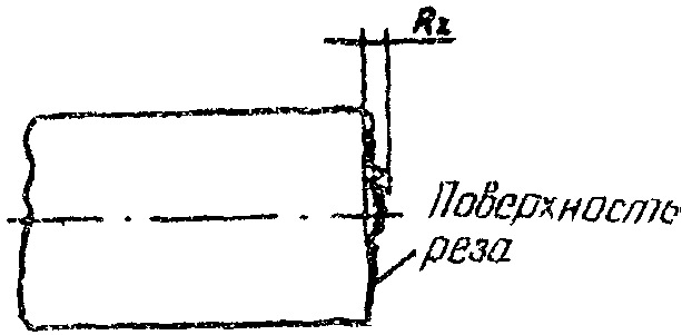

4.3.5. Резку начинают прожиганием в теле трубы отверстия следующим образом: резак подводят к месту пробивки отверстия, зажигают горючую смесь резака, разогревают место пробивки до температуры воспламенения в струе кислорода и постоянно включают подачу режущего кислорода.
4.3.6. После пробивки отверстия включают привод перемещения резака по периметру трубы.
4.3.7. Резку труб производят по замкнутому периметру трубы, начиная с нижнего положения.
4.3.8. В процессе резки необходимо следить за соблюдением выбранного режима, т.е. сохранять неизменными состав смеси, расстояние между мундштуком резака и металлом, скорость резки, давление газов.
4.3.9. Шероховатость кромки реза не должна превышать 0,16 и 0,32 мм при толщине разрезаемого металла соответственно 5 - 15 и 16 - 30 мм, что соответствует 3-му классу по ГОСТ 14792-80.
4.3.10. Перед сваркой после машинной газокислородной резки необходимо тщательно удалить с кромки реза грат и окалину.

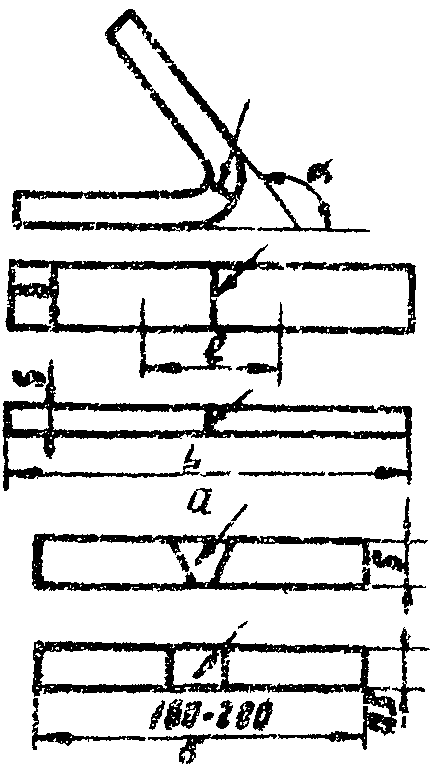

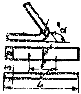

Рис. 21. Схема нагружения образца при испытании на угол загиба

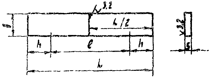

4.3.17. Размеры образца принимают в соответствии с ГОСТ 6996-66: диаметр нагружающей оправки D = 2d, толщина образца
(но не более 16 мм);
- толщина стенки трубы, мм.
4.3.18. Угол загиба должен быть не менее 30°. На поверхности реза не допускается появление развивающихся трещин, видимых невооруженным глазом.
4.3.19. Если при загибе образцов до 30° на кромке реза появляются трещины, следует откорректировать режимы резки, применив предварительный подогрев (либо повысив температуру подогрева), или увеличить мощность подогревающего пламени резака.
4.3.20. Предварительный подогрев следует выполнять стационарными кольцевыми подогревателями, применяемыми для подогрева стыков труб перед сваркой.

4.5.25.1. Несовмещение начала и конца кольцевого реза
не должно превышать 2 мм (рис. 22). При сварке захлестов (для уменьшения погрешности реза при обрезке торца второй трубы) плазмотрон устанавливают в точке, диаметрально противоположной началу реза первой трубы.
Рис. 22. Несовмещение начала и конца реза
4.5.25.2. Шероховатость поверхности Rz измеряют по фактической высоте микронеровностей на поверхности реза. Она определяется на базовой длине не менее 8 мм по 10 точкам в середине толщины разрезаемой трубы. Шероховатость не должна превышать 1,0 мм при толщине металла трубы 5 - 12 мм и 1,2 мм - при толщине 13 - 30 мм (ГОСТ 14792-80) (рис. 23).
Рис. 23. Шероховатость поверхности реза
4.5.25.3. Косина реза (отклонение от перпендикулярности по отношению к продольной оси трубы) не должна превышать 2 мм.

2.14.2. Соединение с V-образной подготовкой кромок из элементов с разной толщиной стенки. Толщина одной из стенок свариваемых труб должна быть больше другой на 2,5 мм, причем при сборке стыка превышение кромок должно быть со стороны корня шва. Торец более толстой трубы, если разность толщин больше 2,5 мм, может быть механически обработан со скосом 20 - 30° до толщины стенки трубы меньшей толщины плюс 2,5 мм. Для механических испытаний из сварного соединения вырезают и испытывают загибные образцы и образцы с надрезом для испытания на излом. Излом выполняется в месте переходов сечений разнотолщинного образца.

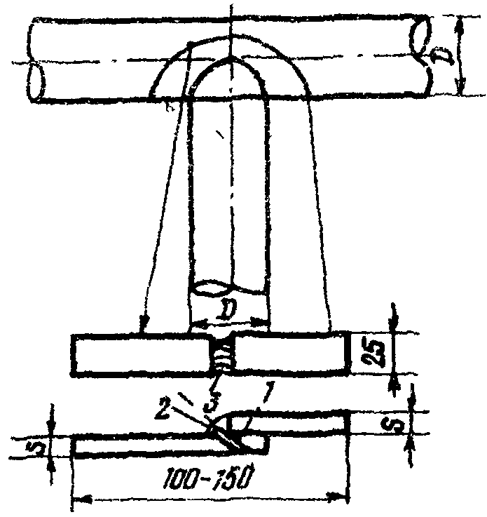

2.14.3. Соединение, в котором основная труба находится в горизонтальном положении, а ось ответвления направлена вниз, вертикально к оси основной трубы. Сварку такого контрольного соединения проводят на трубах диаметром 108 - 377 мм с толщиной стенки 5 - 6 мм. Из сварного соединения вырезают образцы с надрезом для испытания на излом в соответствии с пп. 3.17 - 3.22 настоящего документа.

3.3. При двусторонней и односторонней автоматической сварке под флюсом с автоматической подваркой корневого слоя шва из контрольного стыка вырезают макрошлиф, по которому определяют:
смещение осей наружного и внутреннего швов от условной оси стыка (рис. 1): положение условной оси стыка устанавливают по заданному расстоянию риски, нанесенной перед сваркой на заданном расстоянии от торца трубы по всему ее периметру; смещение осей С наружных и внутреннего слоев шва от условной оси стыка не должно превышать +/- 1,0 мм;
глубину проплавления и ширину внутреннего шва (см. рис. 1);
Рис. 1. Макрошлиф образца из допускного стыка:
1 - ось внутреннего слоя шва; 2 - ось первого наружного слоя шва; 3 - условная ось стыка; 4 - риска для определения условной оси стыка; S - толщина стенки трубы; A - расстояние риски от торца трубы; C - смещение осей наружных и внутреннего швов от условной оси стыка ( мм); а - перекрытие наружного и внутреннего слоев (); - глубина проплавления внутреннего шва (, но не более 7 мм); - глубина проплавления наружного шва; B - ширина внутреннего шва
не должна превышать 50% толщины стенки трубы (не более 7 мм), а отношение ширины внутреннего шва B к глубине проплавления
должно быть не менее
величину перекрытия наружных и внутренних слоев шва, которая должна быть не менее 3,0 мм при толщине стенки трубы более 12 мм и не менее 2,0 мм при меньшей толщине стенки. Для определения величины перекрытия при сварке изнутри оставляют несваренным участок стыка длиной 300 - 400 мм, из которого равномерно по длине вырезают 3 образца. Из этих образцов изготовляют шлифы и на них измеряют глубину проплавления
при сварке снаружи. Величину перекрытия определяют как разность глубин проплавления наружного и внутреннего слоев шва.

3.6. Схема отбора образцов из стыковых сварных соединений (труба с трубой, труба с отводом или тройником, захлест) из труб диаметром 108 - 1420 мм приведена на рис. 2.
а
б
в
Рис. 2. Схема отбора образцов для механических испытаний:
а - трубы диаметром 108 - 426 мм; б - трубы диаметром 426 - 820 мм; в - трубы диаметром 1020 - 1420 мм; 1 - образец для испытания на растяжение; 2 - образец для испытания на изгиб корнем шва наружу или на ребро; 3 - образец для испытания на изгиб корнем шва внутрь или на ребро

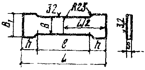

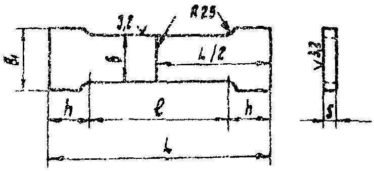

3.8. Механические испытания образцов, отобранных из стыковых сварных соединений, форма и размеры которых должны соответствовать данным рис. 3 и 4 и табл. 3, 4, 5, выполняют по ГОСТ 6996-66 "Сварные соединения. Методы определения механических свойств".
а
б
Рис. 3. Эскизы плоских образцов для испытания на статическое растяжение по ГОСТ 6996-66:
а - тип ХII; б - тип ХIII
Рис. 4. Эскизы плоских образцов для испытания на статический изгиб:
а - изгиб корнем наружу или внутрь; б - изгиб на ребро
Таблица 3
-----------T-------------T----------------T-------------T------------------
Толщина ¦ Ширина ¦Ширина захватной¦ Длина ¦ Общая длина
основного ¦рабочей части¦ части образца ¦рабочей части¦ образца L, мм
металла S, ¦образца В, мм¦ В , мм ¦образца l, мм¦
мм ¦ ¦ 1 ¦ ¦
До 6 15 +/- 0,5 25 50 L = l + 2h,
От 6 до 10 20 +/- 0,5 30 60 где h - длина
От 10 до 25 25 +/- 0,5 35 100 захватной части
От 25 до 50 30 +/- 0,5 40 160 образца, устанав-
ливается в зави-
симости от конст-
рукции испыта-
тельной машины
Таблица 4
----------T---------T-----------T----------T----------T-----------
Характе- ¦ Толщина ¦ Ширина ¦ Общая ¦Расстояние¦ Диаметр
ристика ¦основного¦образца В, ¦ длина ¦ между ¦нагружающей
испытаний ¦ металла ¦ мм ¦ образца ¦ опорами, ¦ оправки D,
¦ S, мм ¦ ¦ L, мм ¦ мм ¦ мм
Изгиб кор- До 12,5 1,55, но 2,5D + 80 2,5D Определяют
нем шва не менее 10 в соответ-
наружу или ствии с
внутрь табл. 5
Изгиб на 12,5 и 12,5 +/- 180 - 200 80 настоящего
ребро более 0,2 Приложения
Таблица 5
---------------------T---------------------T----------------------
Временное сопротивле-¦ Вид испытания на ¦ Диаметр нагружающей
ние разрыву, кгс/мм2 ¦ изгиб ¦ оправки, мм
(МПа) ¦ ¦
До 50 Корнем шва внутрь или 2S +/- 2
наружу
(490) На ребро 30 +/- 2
От 50 до 55 Корнем шва внутрь или 3S +/- 2
наружу
(от 490 до 539) На ребро 40 +/- 2
От 55 до 60 Корнем шва внутрь или 4S +/- 2
наружу
(от 539 до 588) На ребро 50 +/- 2
Примечания. 1. Диаметр нагружающей оправки для испытания на изгиб корнем шва внутрь или наружу по ГОСТ 6996-66.
2. S - толщина стенки трубы, мм.
3.9. При испытании сварных образцов на статический изгиб диаметр нагружающей оправки подбирают в соответствии с табл. 5.
3.10. Среднее арифметическое значение угла изгиба образцов должно быть не менее 120°, а минимальное значение угла изгиба одного образца должно быть не ниже 100°. При подсчете среднего арифметического значения угла изгиба все углы больше 150° следует принимать равными 150°.

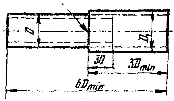

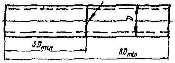

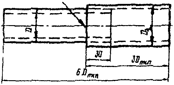

3.11. Для контроля прочности сварного соединения труб диаметром до 89 мм включительно испытывают на растяжение трубчатые образцы типа ХVIII или XIX по ГОСТ 6996-66.
Форма и размеры образцов приведены на рис. 5. В этом случае в формулу расчета временного сопротивления разрыву вводят величину площади сечения трубы вне сварного шва. Испытание проводят на образцах со снятым усилением сварного шва. В случае сплющивания концов трубчатого образца (если этого требует конструкция разрывной машины) расстояние от оси шва до начала сплющиваемого участка должно быть не менее 2D.
а
б
Рис. 5. Эскизы трубчатых образцов для испытания на растяжение по ГОСТ 6996-66:
а - тип ХVIII для труб одинаковых диаметров; б - тип XIX для труб разных диаметров; D и - диаметры труб

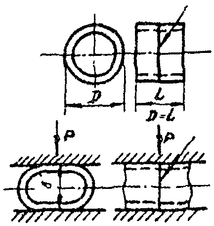

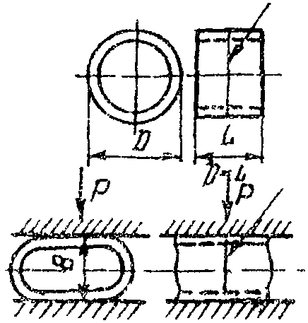

3.12. Испытание труб диаметром до 89 мм включительно на сплющивание производят на образцах типа XIX по ГОСТ 6996-66. Усиление сварного шва снимают заподлицо с основным металлом. При испытании образцов сварной шов располагают по оси приложения сжимающей нагрузки. Форма и размеры образцов приведены на рис. 6.
Примечание. Испытание сварных трубчатых образцов на растяжение может производиться на разрывных машинах с усилием не менее 50 тс (например, на разрывных машинах РМ-50, установленных в полустационарных лабораториях типа ЛКС2-76).
Рис. 6. Эскиз трубчатого образца типа XXX для испытания на сплющивание по ГОСТ 6996-66:
D - диаметр труб; P - направление приложения сжимающей нагрузки; B - величина просвета между сжимающими плитами; L - длина образца
3.13. Скорость нагружения при испытании образцов на растяжение, изгиб и сплющивание не должна превышать 15 мм/мин.
3.14. Результаты испытания образцов на сплющивание типа XXX характеризуются величиной просвета В между сжимающими плитами до появления первой трещины на поверхности образца. Допустимая величина просвета В для труб диаметром до 48 мм равна 3S, для труб диаметром 48 - 89 мм - 4S (S - толщина стенки трубы, мм). Появление надрывов длиной до 5 мм на кромках и на поверхности образца, не развивающихся в трещину в процессе дальнейших испытаний до полного сплющивания образца, браковочным признаком не являются.

3.17. Электросварщик, впервые приступивший к выполнению прямых врезок (с укрепляющей накладкой или без нее), должен сварить контрольное сварное соединение, в котором основная труба находится в горизонтальном положении, а ось ответвления направлена вниз, вертикально к оси основной трубы (рис. 7).
Рис. 7. Схема отбора образцов для испытания металла шва на излом:
1 и 2 - угловое сварное соединение; 3 и 4 - нахлесточное сварное соединение

3.20. Образцы для испытания металла шва нахлесточного сварного соединения должны иметь ширину 25 мм и длину 100 - 150 мм. Надрез ножовкой по оси сварного шва выполняют со стороны, противоположной усилению сварного шва. Форма и размеры образцов приведены на рис. 9.
Рис. 9. Форма и размеры образцов для испытания металла шва нахлесточного сварного соединения на излом:
1 - надрез ножовкой глубиной S + 0,5 высоты поперечного сечения сварного шва; 2 - сварной шов; 3 - обработка сварного шва газовой резкой; S - толщина стенки трубы, мм

5.2. По результатам механических испытаний для труб диаметром 108 - 1420 мм
5.2.1. По образцам на растяжение и изгиб в соответствии с разделом 4 СНиП III-42-80.
5.2.2. Форма образцов для испытания на растяжение должна соответствовать типу ХIII ГОСТ 6996-66 (рис. 1).
Рис. 1. Эскиз образца для механических испытаний сварных соединений на растяжение (размеры даны в табл. 1 Приложения 6)
Таблица 1
--------------T-----------T------------T----------T---------------
Толщина ¦ Ширина ¦Ширина зах- ¦ Длина ¦ Общая длина
основного ¦ рабочей ¦ватной части¦ рабочей ¦образца L, мм
металла S, ¦ части ¦образца b , ¦ части ¦
мм ¦образца b, ¦ 1 ¦образца l,¦
¦ мм ¦мм ¦ мм ¦
Более 6 до 10 20 +/- 0,5 30 60 где h - длина
Более 10 до 25 25 +/- 0,5 35 100 захватной части
Более 25 до 50 30 +/- 0,5 40 160 образца; уста-
навливается в
зависимости от
конструкции
испытательной
машины
Примечание. Образцы следует испытывать при скорости нагружения не более 15 мм/мин.
5.2.3. Форма образцов для испытаний на изгиб при толщине стенки трубы до 12,5 мм включительно должна соответствовать типу ХХVII ГОСТ 6996-66. При испытании образцов на ребро его сечение должно быть равно 12,5 мм х
стенки трубы (рис. 2).
а
б
Рис. 2. Эскизы образцов для механических испытаний сварных соединений на изгиб:
а - корнем шва наружу или внутрь; б - на ребро; l - длина рабочей части образца, равная 0,3L
5.2.4. Диаметр нагружающей оправки (при испытании на изгиб образцов, вырезанных из труб с толщиной стенки до 12,5 мм) должен быть равен четырем толщинам образца, а при испытании изгибом на ребро диаметр нагружающей оправки - 50 мм.
5.2.5. Расслоение основного металла в процессе испытаний образцов на изгиб не является браковочным признаком по качеству сварки. В этих случаях из стыка вырезают дополнительные образцы или испытанию подвергают другой стык.

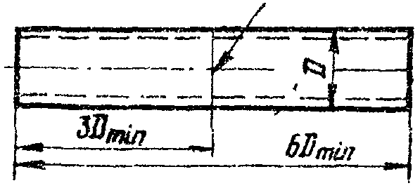

5.2.8. Форма образцов для испытания на растяжение должна соответствовать типу ХVIII ГОСТ 6996-66 со снятым усилением снаружи и изнутри трубы (рис. 3).
а
б
Рис. 3. Эскизы трубчатых образцов для испытаний на растяжение по ГОСТ 6996-66:
5.2.9. Форма образцов для испытания на сплющивание должна соответствовать типу ХХХ ГОСТ 6996-66 со снятым усилением снаружи и изнутри трубы (рис. 4).
Рис. 4. Эскиз трубчатого образца типа ХХХ для испытания на сплющивание по ГОСТ 6996-66:
D - диаметр труб; P - направление приложения сжимающей нагрузки; в - величина просвета между сжимающими плитами; L - длина образца

5.2.11. Испытание на сплющивание производят путем деформации образцов под прессом сжимающей нагрузкой, обязательным условием проведения испытания является плавность нарастания усилия на образец. Испытания проводят со скоростью не более 15 мм/мин. Шов должен располагаться по оси приложения сжимающей нагрузки.
5.2.12. Величина просвета между сжимающими поверхностями при появлении первой трещины на поверхности образца должна быть не менее 20 мм. Появление надрывов длиной до 5 мм по кромкам и на поверхности образца, не развивающихся дальше в процессе испытания, браковочным признаком не является.

14. Временное сопротивление разрыву сварного соединения, определенное на образцах типа ХVIII по ГОСТ 6996-66 (см. рис. 3, а) со снятым усилением снаружи трубы, должно быть не меньше минимального нормативного значения временного сопротивления разрыву металла труб. В этом случае в формулу подсчета временного сопротивления вводят значение площади сечения трубы вне шва (если при испытаниях на растяжение концы труб сплющивают для зажима в разрывной машине, расстояние от оси шва до начала сплющенного участка должно быть не менее 2D).
15. Испытание на сплющивание производят на образцах типа ХХХ ГОСТ 6996-66 (см. рис. 4) со снятым усилением снаружи и изнутри трубы. При испытании образца сварной шов располагают по оси приложения сжимающей нагрузки, как показано на рис. 4. Обязательным условием проведения испытания является плавность нарастания усилия на образец. Скорость нагружения не должна превышать 15 мм/мин.
16. Результаты испытаний на сплющивание по п. 28 характеризуются величиной просвета в между сжимающими плитами при появлении первой трещины на поверхности образца. Величина просвета для труб диаметром 32 мм должна быть не более 3S; для труб диаметром 57 - 60 мм - не более 4S (S - толщина стенки трубы в мм). Появление надрывов длиной до 5 мм по кромкам и на поверхности образца, не развивающихся дальше в процессе испытания, браковочным признаком не является.

МЕТОДИКА регистрации и расшифровки параметров процесса стыковой сварки оплавлением
Качество сварного соединения, выполненного стыковой сваркой оплавлением, определяется тепловым состоянием соединяемых труб, защитой от окисления соединяемых поверхностей и пластической деформацией торцов, в результате которой образуется сварное соединение. Необходимые значения указанных критериев обеспечиваются определенным сочетанием технологических параметров сварки. Многолетний опыт эксплуатации оборудования при сварке магистральных и промысловых трубопроводов, а также в других отраслях народного хозяйства свидетельствует о том, что появление дефектов в стыке прямо связано с отклонениями технологических параметров процесса от заданных величин.
Так как основные параметры стыковой сварки оплавлением, влияющие на качество соединения, программируются, то, регистрируя их отклонения от заданных значений, можно оценить качество.
В соответствии с технологической инструкцией в процессе сварки фиксируются следующие параметры: напряжение и ток в первичной цепи сварочного трансформатора, перемещение подвижного зажима сварочной машины, по которому определяют величины и скорости оплавления и осадки, напряжение на якоре двигателя редуктора следящего золотника.
Основные технологические параметры процесса записывают на электромеханических самопишущих многоканальных приборах переносного типа. Запись напряжения в первичной цепи сварочного трансформатора в процессе сварки представляет собой непрерывную пульсирующую кривую 4 (рис. 1) и характеризует работу электростанции. По записи напряжения определяют стабильность и величину напряжения в процессе оплавления и начальной стадии осадки.
Рис. 1. Диаграмма записи параметров сварки
Запись тока, протекающего в первичной цепи сварочного трансформатора, также представляет собой непрерывную пульсирующую кривую 3 с плавным увеличением абсолютного значения тока до момента осадки и резким его увеличением в процессе осадки под током. По кривой изменения тока контролируют перерывы в его протекании, характеризуемые провалами на кривой, и короткие замыкания, характеризуемые резким подъемом на кривой, в процессе оплавления и форсировки, а также определяют длительность осадки под током, которая равна разнице между временем до отключения тока и временем до начала осадки.
Запись перемещения подвижного зажима сварочной машины в процессе оплавления и осадки представляет собой пилообразную кривую 1, расстояние между вершинами зубьев которой соответствует одному полному обороту датчика и равно определенной величине.
Запись напряжения на якоре двигателя редуктора следящего золотника представляет собой кривую со ступеньками 2, которые появляются в момент изменения скорости перемещения подвижной части сварочной машины.
Для определения истинных значений параметров по записи на диаграммной ленте необходимо знать ее масштаб, т.е. зависимость между величиной перемещения пера пишущего устройства в миллиметрах и величиной сигнала. Масштаб записи тока и напряжения в первичной цепи сварочного трансформатора и напряжения на якоре двигателя редуктора следящего золотника устанавливается на заводе-изготовителе сварочной машины. Регулировка и изменение масштаба записи параметров процесса на трассе не допускаются. При этом полное отклонение пера самописца при записи напряжения соответствует 440 В, тока - 5000 А, напряжения на якоре двигателя редуктора следящего золотника - 150 В, а масштабы соответственно равны 11 В/мм, 125 А/мм и 3,75 В/мм. Зависимость между напряжением на якоре двигателя редуктора следящего золотника и скоростью перемещения подвижного зажима сварочной машины прилагается к инструкции по эксплуатации на каждую сварочную машину. Расстояние между вершинами зубьев пилообразной кривой записи перемещения при использовании обычных реостатных датчиков равно 2,8 мм.
Нахождение истинных значений параметров, зафиксированных регистрирующим устройством, называется расшифровкой. Прежде чем начать расшифровку, необходимо на диаграммной ленте выделить характерные этапы процессов оплавления и осадки в соответствии с технологической инструкцией. Такими этапами являются:
начальный период сварки при оплавлении косых торцов, который выполняется оператором вручную;
первый программируемый по командному аппарату период оплавления;
форсировка, которая представляет собой постепенное повышение скорости оплавления;
осадка.
Указанные этапы легко выделяются с помощью кривой записи напряжения на якоре двигателя редуктора следящего золотника.
Время протекания процессов оплавления, форсировки и осадки, а также и их скорости существенно различаются, поэтому для удобства последующей расшифровки и повышения точности определения параметров запись проводят при различных скоростях лентопротяжного механизма регистрирующего устройства. Так, регистрация параметров в процессе оплавления осуществляется на скорости 1 мм/с, а на последней ступени форсировки и осадки - 50 мм/с. Переключение скорости осуществляется автоматически на 8-й ступени форсировки. Это позволяет более точно определить длительность 9-й ступени форсировки (длительность оплавления с конечной скоростью) и величину конечной скорости оплавления.
Для перевода линейных величин на диаграммной ленте, выраженных в миллиметрах, в соответствующие временные параметры, выраженные в секундах, необходимо измеренные на диаграммной ленте отрезки (в мм) разделить на скорость лентопротяжного механизма.
