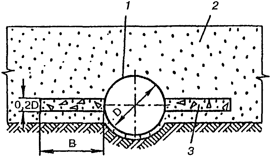

"4.16а. Для труб, располагаемых под насыпями, высота которых превышает предельно допускаемую по расчету при фактическом модуле деформации грунта засыпки, который может быть обеспечен при постройке трубы, следует предусматривать устройство жесткого слоя засыпки (из щебня или гравия, укрепленных цементным раствором, цементно-грунтовой смеси, монолитного или сборного бетона).
Жесткий слой, обеспечивающий увеличение бокового отпора грунта и ограничение деформаций поперечных сечений труб, устраивают только в средней, наиболее нагруженной части трубы в уровне горизонтального диаметра (рис. 4б).
ВЕДОМСТВЕННЫЕ СТРОИТЕЛЬНЫЕ НОРМЫ  ИНСТРУКЦИЯ ПО ПРОЕКТИРОВАНИЮ И ПОСТРОЙКЕ МЕТАЛЛИЧЕСКИХ ГОФРИРОВАННЫХ ВОДОПРОПУСКНЫХ ТРУБ  ВСН 176-78  ДОПОЛНЕНИЕ N 1
Рис. 4б. Металлическая гофрированная труба с жестким слоем: 1 - труба; 2 - грунт засыпки; 3 - жесткий слой; D - диаметр трубы; B - ширина жесткого слоя поперек трубы
Засыпку трубы выше жесткого слоя допускается производить глинистыми грунтами, используемыми для отсыпки примыкающих участков насыпи.
Расчет жесткого слоя приведен в Приложении 20".

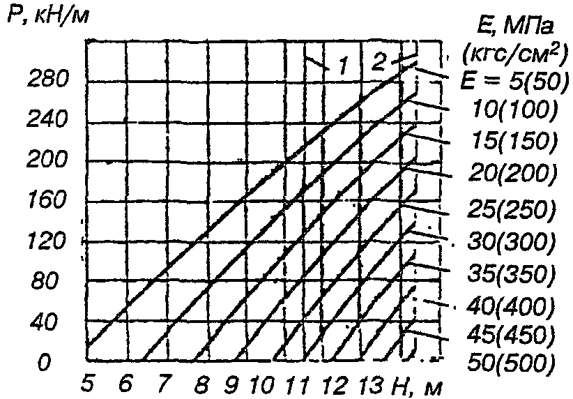

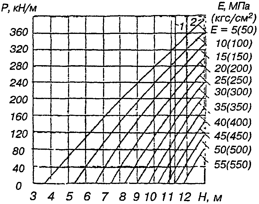

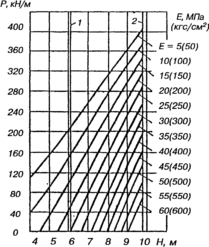

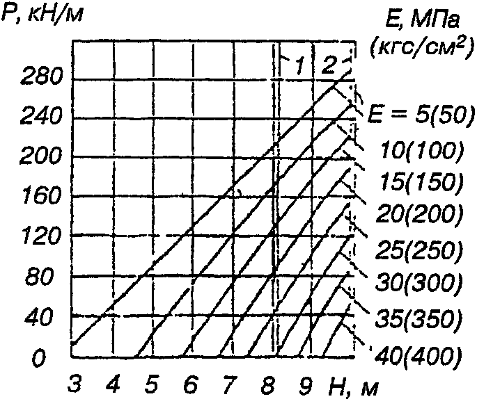

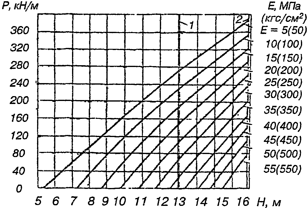

Расчет жесткого слоя следует выполнять по условию (рис. 1)
T >= P, (1)
где P - горизонтальное усилие, передающееся от боковой стенки трубы на жесткий слой, определяемое по графикам на рис. 2 - 4;
ВЕДОМСТВЕННЫЕ СТРОИТЕЛЬНЫЕ НОРМЫ  ИНСТРУКЦИЯ ПО ПРОЕКТИРОВАНИЮ И ПОСТРОЙКЕ МЕТАЛЛИЧЕСКИХ ГОФРИРОВАННЫХ ВОДОПРОПУСКНЫХ ТРУБ  ВСН 176-78  ДОПОЛНЕНИЕ N 1 - сумма сил трения по верхней и нижней поверхностям жесткого слоя
ВЕДОМСТВЕННЫЕ СТРОИТЕЛЬНЫЕ НОРМЫ  ИНСТРУКЦИЯ ПО ПРОЕКТИРОВАНИЮ И ПОСТРОЙКЕ МЕТАЛЛИЧЕСКИХ ГОФРИРОВАННЫХ ВОДОПРОПУСКНЫХ ТРУБ  ВСН 176-78  ДОПОЛНЕНИЕ N 1 , (2)
где ВЕДОМСТВЕННЫЕ СТРОИТЕЛЬНЫЕ НОРМЫ  ИНСТРУКЦИЯ ПО ПРОЕКТИРОВАНИЮ И ПОСТРОЙКЕ МЕТАЛЛИЧЕСКИХ ГОФРИРОВАННЫХ ВОДОПРОПУСКНЫХ ТРУБ  ВСН 176-78  ДОПОЛНЕНИЕ N 1 - нормальное давление от веса грунта засыпки соответственно по верхней и нижней поверхностям жесткого слоя, определяемое по СН 200-62;

B - ширина жесткого слоя поперек трубы.
Рис. 1. Схема для расчета жесткого слоя
Из формулы (1) и (2) следует

Пример. Проектируется труба диаметром 1,5 м из металла толщиной 2,5 мм. Высота насыпи H = 8 м. Для засыпки трубы до уровня жесткого слоя используется мелкий песок (ВЕДОМСТВЕННЫЕ СТРОИТЕЛЬНЫЕ НОРМЫ  ИНСТРУКЦИЯ ПО ПРОЕКТИРОВАНИЮ И ПОСТРОЙКЕ МЕТАЛЛИЧЕСКИХ ГОФРИРОВАННЫХ ВОДОПРОПУСКНЫХ ТРУБ  ВСН 176-78  ДОПОЛНЕНИЕ N 1 = 30°, ВЕДОМСТВЕННЫЕ СТРОИТЕЛЬНЫЕ НОРМЫ  ИНСТРУКЦИЯ ПО ПРОЕКТИРОВАНИЮ И ПОСТРОЙКЕ МЕТАЛЛИЧЕСКИХ ГОФРИРОВАННЫХ ВОДОПРОПУСКНЫХ ТРУБ  ВСН 176-78  ДОПОЛНЕНИЕ N 1 = 0,577), выше жесткого слоя - супесь (ВЕДОМСТВЕННЫЕ СТРОИТЕЛЬНЫЕ НОРМЫ  ИНСТРУКЦИЯ ПО ПРОЕКТИРОВАНИЮ И ПОСТРОЙКЕ МЕТАЛЛИЧЕСКИХ ГОФРИРОВАННЫХ ВОДОПРОПУСКНЫХ ТРУБ  ВСН 176-78  ДОПОЛНЕНИЕ N 1 = 20°, ВЕДОМСТВЕННЫЕ СТРОИТЕЛЬНЫЕ НОРМЫ  ИНСТРУКЦИЯ ПО ПРОЕКТИРОВАНИЮ И ПОСТРОЙКЕ МЕТАЛЛИЧЕСКИХ ГОФРИРОВАННЫХ ВОДОПРОПУСКНЫХ ТРУБ  ВСН 176-78  ДОПОЛНЕНИЕ N 1 = 0,364). Средний фактический модуль деформации грунта засыпки, который может быть обеспечен при засыпке трубы, E = 8 МПа (80 кгс/см2).
По графику на рис. 2б при H = 8 м и E = 8 МПа находим P = 53 кН/м (53 кгс/см).
а)
б)
Рис. 2. Графики усилий в жестком слое для труб диаметром 1,5 м на автодороге (нагрузка НК-80): а - при = 2 мм; б - при = 2,5 мм; 1 - ограничение высоты насыпи по смятию кромок элементов труб из стали 15сп; 2 - то же, из стали 09Г2Д
Требуется устройство жесткого слоя. Проектируем его из некондиционных бетонных элементов. По СН 200-62, п. 692 находим ВЕДОМСТВЕННЫЕ СТРОИТЕЛЬНЫЕ НОРМЫ  ИНСТРУКЦИЯ ПО ПРОЕКТИРОВАНИЮ И ПОСТРОЙКЕ МЕТАЛЛИЧЕСКИХ ГОФРИРОВАННЫХ ВОДОПРОПУСКНЫХ ТРУБ  ВСН 176-78  ДОПОЛНЕНИЕ N 1 , ВЕДОМСТВЕННЫЕ СТРОИТЕЛЬНЫЕ НОРМЫ  ИНСТРУКЦИЯ ПО ПРОЕКТИРОВАНИЮ И ПОСТРОЙКЕ МЕТАЛЛИЧЕСКИХ ГОФРИРОВАННЫХ ВОДОПРОПУСКНЫХ ТРУБ  ВСН 176-78  ДОПОЛНЕНИЕ N 1 . Давление от веса грунта засыпки в уровне горизонтального диаметра трубы равно ВЕДОМСТВЕННЫЕ СТРОИТЕЛЬНЫЕ НОРМЫ  ИНСТРУКЦИЯ ПО ПРОЕКТИРОВАНИЮ И ПОСТРОЙКЕ МЕТАЛЛИЧЕСКИХ ГОФРИРОВАННЫХ ВОДОПРОПУСКНЫХ ТРУБ  ВСН 176-78  ДОПОЛНЕНИЕ N 1 = 0,0018 (800 - 75)1,2 = 0,157 МПа (1,57 кгс/см2).

Рис. 3. Графики усилий в жестком слое для труб диаметром 2 м на автодороге (нагрузка НК-80): а - при = 2 мм; б - при = 2,5 мм; 1 - ограничение высоты насыпи по смятию кромок элементов труб из стали 15сп; 2 - то же, из стали 09Г2Д

Рис. 4. Графики усилий в жестком слое для труб диаметром 3 м при = 2,5 мм на автодороге (нагрузка НК-80): 1 - ограничение высоты насыпи по смятию кромок элементов труб из стали 15сп; 2 - то же, из стали 09Г2Д
