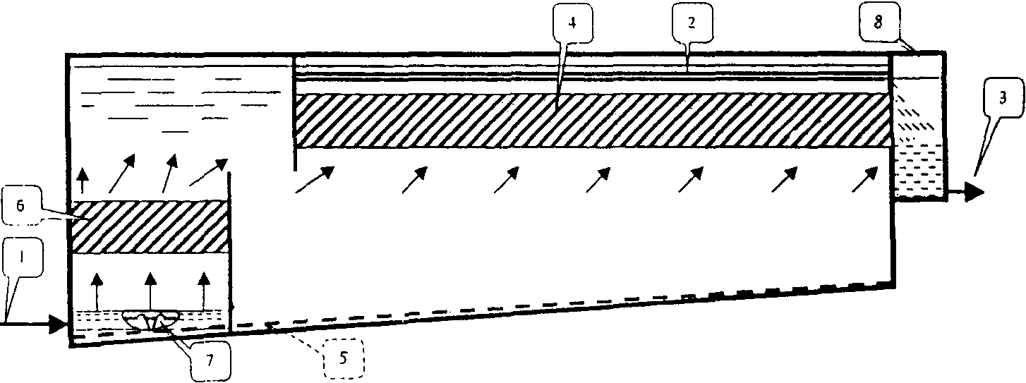

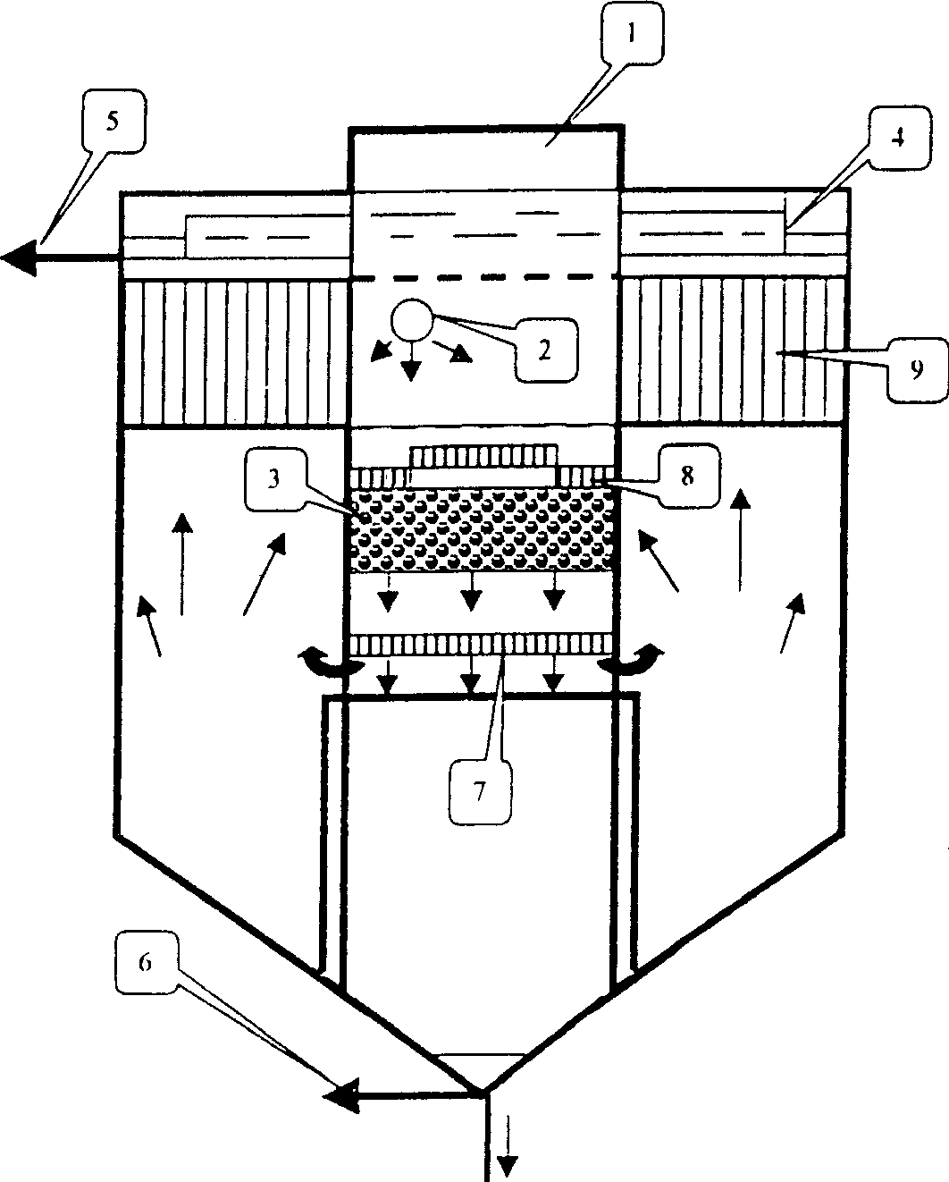

Контактные камеры хлопьеобразования наиболее эффективны при осветлении маломутных, цветных, слабоминерализованных вод с длительными периодами низких температур. В качестве зернистой контактной среды целесообразно использовать легкие плавающие материалы, которые обеспечивают отсутствие кольматации зернистого пространства, а также простоту их промывки обратным током воды.
Эти камеры являются самопромывающимися, так как в процессе их работы по мере накопления избыточного количества взвеси под ее тяжестью происходит расширение зернистого слоя, и накопившиеся хлопья легко вымываются потоком осветляемой воды. Потери напора в зернистом слое не превышают 3 - 5 см, что гарантирует их стабильную эксплуатацию.
Учитывая конструктивные особенности контактных камер хлопьеобразования, их наиболее целесообразно использовать при реконструкции камер водоворотного типа, встроенных в вертикальные отстойники (рис. 1).
Рис. 1. Вертикальный тонкослойный отстойник с контактной камерой хлопьеобразования: 1 - камера хлопьеобразования; 2 - подача исходной воды; 3 - контактная плавающая загрузка; 4 - сборный лоток; 5 - отвод осветленной воды; 6 - сбор осадка; 7, 8 - нижняя и верхняя поддерживающие решетки, соответственно; 9 - тонкослойные сотоблоки

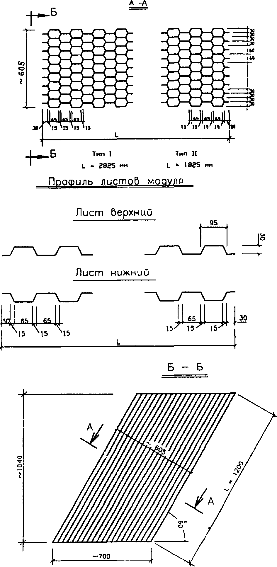

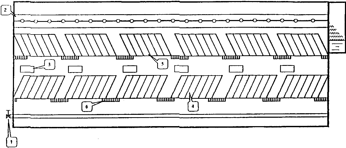

Для интенсификации работы сооружений, в которых процессы хлопьеобразования осуществляются в слое взвешенного осадка, могут использоваться тонкослойные камеры хлопьеобразования.
По сравнению с традиционной флокуляцией в объеме взвешенный слой, образованный в замкнутом пространстве тонкослойных элементов, характеризуется более высокой концентрацией твердой фазы и устойчивостью к изменениям качества исходной воды и нагрузки на сооружения.
Тонкослойные сотоблоки устанавливают в зоне взвешенного осадка коридорных осветлителей, обеспечивают равномерное распределение осветляемой воды и увеличивают коэффициент объемного использования этих сооружений до 0,9 - 0,92 (до реконструкции 0,65 - 0,7). Соответственно, качество осветленной воды улучшается в 1,5 - 1,8 раза при одновременном увеличении в 1,3 - 1,7 раза нагрузок на сооружения (рис. 2).
Рис. 2. Тонкослойный осветлитель, оборудованный тонкослойной камерой хлопьеобразования: 1 - подача исходной воды; 2 - сбор осветленной воды; 3 - шламоотводящие окна; 4 - тонкослойная камера хлопьеобразования; 5 - тонкослойные отстойные сотоблоки; 6 - поперечные опоры под блоки

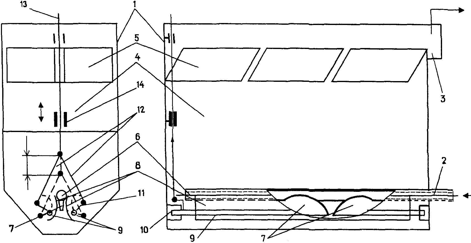

При показателях качества воды, требующих для эффективного хлопьеобразования введения дополнительной твердой фазы, могут применяться тонкослойно-эжекционные (рециркуляционные) камеры хлопьеобразования.
Принцип их работы заключается в следующем: исходная вода, смешанная с реагентами, подается в нижнюю часть камер по системе трубопроводов, сконструированных по принципу работы эжекторов, и затем поступает в тонкослойные блоки, расположенные над эжекторами, с помощью которых в поток обрабатываемой воды попадает наиболее крупная хлопьевидная взвесь, образованная в камере и осевшая на ее дно. Для этой цели рециркуляторы устанавливаются соплом вниз.
Для того чтобы эжектируемая взвесь активно участвовала в процессе коагуляции и укрупнения коллоидных и взвешенных веществ воды, важно избежать ее диспергирования при прохождении через эжектор. Поэтому для рассматриваемых целей могут быть использованы только низкоскоростные и низконапорные гидравлические эжекторы, рассчитанные на скорость подачи воды в диапазоне 1 - 5 м/с и развивающие полный напор до 6 м.
Отличительной и важной особенностью разработанной конструкции эжекторов является то, что степень рециркуляции можно регулировать в достаточно широком диапазоне от 0 до 50%, а также можно использовать для устройства эжекторов существующие продольные распределительные трубы, если дооборудовать их соответствующими насадками и системой подвижных шторок (рис. 3).
Рис. 3. Схема оборудования камер хлопьеобразования (с рециркуляторами и тонкослойными хлопьеобразующими блоками): 1 - камера хлопьеобразования; 2 - подача исходной воды; 3 - отвод воды в отстойник; 4 - зона взвешенного слоя; 5 - тонкослойные хлопьеобразующие блоки; 6 - горизонтальный перфорированный трубопровод; 7 - неподвижные насадки; 8 - симметричные подвижные створки; 9 - ось вращения подвижных створок; 10 - втулки; 11 - рычаги; 12 - тяги; 13 - штанга; 14 - направляющие
Тонкослойно-эжекционные камеры хлопьеобразования с регулируемой степенью эжекции целесообразно использовать при реконструкции камер, встроенных в горизонтальные отстойники, и осветлителей со слоем взвешенного осадка длиной не более 6 м. При большой длине степень регенерации является величиной нерегулируемой и может быть рассчитана по разработанной методике с учетом характерных особенностей каждого водоисточника.

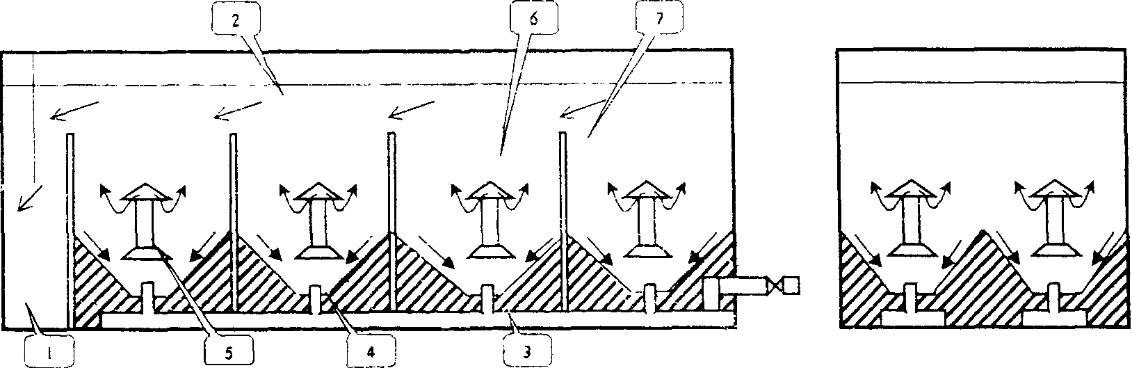

При осветлении маломутных вод для повышения концентрации рециркулируемой взвеси и увеличения ее гидравлической крупности над рециркуляторами на высоте не менее 0,8 - 1,0 м устанавливаются тонкослойные блоки.
Принципиально иная конструкция рециркуляторов разработана в СпбНИИ АКХ. В частности, в камерах хлопьеобразования зашламленного типа (рис. 4) для рециркуляции осадка применяются малогабаритные аппараты, характеризуемые значительно меньшей (в 4 - 5 раз) металлоемкостью по сравнению с ранее предлагаемыми ими конструкциями. Такие рециркуляторы успешно эксплуатируются на ряде водопроводных станций и позволяют существенно повысить производительность сооружений.
Рис. 4. Камера хлопьеобразования с малогабаритными аппаратами для рециркуляции осадка: 1 - отстойник; 2 - камера хлопьеобразования; 3 - канат исходной воды; 4 - патрубок с соплом; 5 - смеситель; 6 - направляющий аппарат; 7 - перегородки

В современной практике очистки все более широкое применение находят тонкослойные отстойные сооружения. Использование метода тонкослойного осаждения позволяет эффективно осветлять воду при скоростях потока, достигающих 1,6 - 2,0 мм/с, что в 2 - 2,5 раза выше, чем в традиционных отстойниках и осветлителях.
Один из примеров оборудования тонкослойными элементами горизонтального отстойника со встроенной камерой хлопьеобразования представлен на рис. 5.
Рис. 5. Тонкослойный горизонтальный отстойник с тонкослойно-эжекционной камерой хлопьеобразования: 1 - подача исходной воды; 2 - сбор осветленной воды; 3 - отвод осветленной воды; 4 - тонкослойные отстойные блоки; 5 - отвод осадка; 6 - тонкослойные хлопьеобразующие блоки; 7 - продольные низконапорные рециркуляторы; 8 - сборный карман
Однако при этом необходимо учитывать, что эффективность тонкослойного осаждения определяется не только процессами, происходящими в тонкослойных элементах, но и такими факторами, как качество подготовки хлопьев, поступающих на осаждение, равномерность сбора и распределения воды, надежность системы удаления осадка. Поэтому при проведении работ по оборудованию тонкослойными блоками отстойников и осветлителей необходимо предусмотреть способы по повышению эффективности процессов хлопьеобразования, увеличению количества сборных лотков с целью повышения коэффициента объемного использования сооружений.
Кроме того, необходимо учитывать, что тонкослойными блоками могут быть оборудованы только те отстойники, в которых осуществляется эффективное и своевременное удаление осадка, так как его накопление под тонкослойными блоками приводит к резкому ухудшению качества отстоенной воды.
Таким образом, необходим комплексный подход к решению всех технологических процессов, связанных с хлопьеобразованием, осаждением, удалением осадка, а также гидравлическим режимом работы отстойных сооружений.

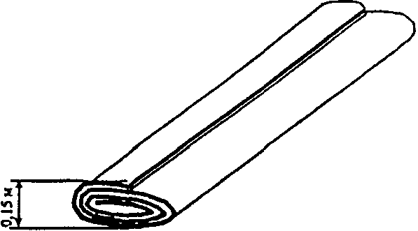

НИИ КВОВ разработана технология изготовления сотовой конструкции из полиэтиленовой пленки, что позволяет осуществлять выпуск сотоблоков любого размера в зависимости от параметров отстойного сооружения. При изготовлении сотоблоков полиэтиленовая пленка сваривается в такой последовательности, чтобы обеспечить его наибольшую пространственную устойчивость и возможность растягивать на рамы только в четырех крайних ячейках (рис. 6). Длина тонкослойных элементов принята до 1,5 м, а угол наклона к горизонту должен составлять 70 - 75°.
а
б
Рис. 6. Тонкослойный сотоблок из полиэтиленовой пленки: а - общий вид; б - в сложенном виде при транспортировке; 1 - тонкослойный блок из полиэтиленовой пленки; 2 - стержни для растяжения сотоблока
Многолетние испытания работы тонкослойных сооружений на ряде водопроводных станций подтвердили высокую эффективность метода осаждения взвеси в слоях небольшой высоты. Разработанная конструкция блоков проста при монтаже, надежна и долговечна при эксплуатации.
В настоящее время разработана технология сварки и организован промышленный выпуск сотоблоков указанной выше конструкции из полиэтиленовой пленки для различных типов сооружений.
ГУП "Институт МосводоканалНИИпроект" разработан тонкослойный модуль сотового типа с самонесущей способностью (рис. 7). Из рулонного материала ПВХ марки П-74 толщиной 0,4 - 0,5 мм изготовляются профильные листы, из которых уже непосредственно на станции производят сотоблоки с помощью контактной сварки. Для этой сварки разработан и изготовлен специальный аппарат. Полученные в результате сотоблоки обладают самонесущей способностью.
Рис. 7. Тонкослойные модули сотового типа из рулонного материала ПВХ
Производительность оборудования составляет 20 сотоблоков в сутки. Площадь для размещения установки равна 1,7 м2.

Для интенсификации процессов очистки воды в осветлителях со взвешенным осадком может быть использован метод рециркуляции осадка, предложенный СпбНИИ АКХ (рис. 8). Применение осветлителей-рециркуляторов позволяет повысить производительность сооружений на 30 - 60%.
Рис. 8. Осветлитель-рециркулятор: 1 - рабочая камера; 2 - смеситель; 3 - камера хлопьеобразования; 4 - направляющий аппарат; 5 - распределительная трубка; 6 - осадкоуплотнитель; 7 - лоток; 8 - окна; 9 - защитный козырек; 10 - слой взвешенного осадка; 11 - трубы для перепускания взвешенного осадка; 12 - трубы для выпуска уплотненного осадка; 13 - патрубок; 14 - сопло
За счет рециркуляции осадка одновременно существенно повышается барьерная роль сооружений первой ступени очистки в отношении планктона, составляя (в зависимости от вида планктона) 90 - 100%.
Кроме того, рециркуляция осадка позволяет без ухудшения качества очистки утилизировать промывные воды фильтровальных сооружений путем их равномерного перекачивания из резервуара-усреднителя в головной узел водоочистной станции.

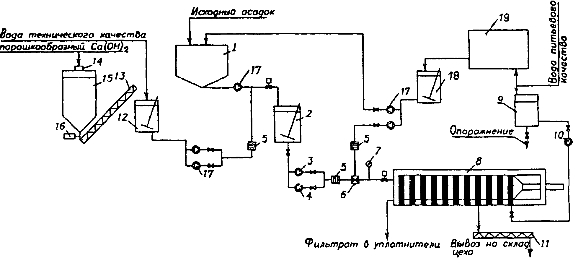

4.2.2.1. Механическое обезвоживание осадков
Механическое обезвоживание осадков природных вод на станциях водоподготовки может осуществляться на камерных и ленточных фильтрах-прессах. Принципиальная технологическая схема обработки осадков на камерных фильтрах-прессах приводится на рис. 10 и включает в себя следующие операции:
- усреднение и уплотнение осадков;
- приготовление растворов известкового молока и флокулянта;
- дозированное введение химических реагентов в осадок;
- дозированная подача кондиционированного осадка в аппараты механического обезвоживания;
- механическое обезвоживание;
- выгрузка и транспортирование обезвоженного осадка.
Рис. 10. Принципиальная технологическая схема обработки осадка на камерных фильтрах-прессах: 1 - уплотнитель исходного осадка; 2 - приемный резервуар осадка; 3 - насос быстрого заполнения; 4 - насос высокого давления; 5 - расходомер; 6 - узел смешения; 7 - манометр; 8 - камерный фильтр-пресс; 9 - резервуар воды для промывки фильтра-пресса; 10 - насос на промывку; 11 - шнековый транспортер; 12 - расходный бак-мешалка; 13 - шнековый транспортер; 14 - фильтр; 15 - силосная башня; 16 - вибратор; 17 - шнековый насос-дозатор; 18 - расходный бак флокулянта; 19 - узел приготовления раствора флокулянта
В зависимости от технологических схем очистки воды усреднению и уплотнению подвергаются осадки из отстойников и осадки, образующиеся при усреднении и отстаивании промывных вод фильтров и контактных осветителей.
Уплотнение осадков является необходимым приемом, так как исходный осадок, особенно маломутных цветных вод, имеет высокую влажность (99% и выше). В процессе гравитационного уплотнения влажность осадков снижается до 92 - 98% в зависимости от их исходного качества. Для интенсификации уплотнения возможны медленное перемешивание и обработка флокулянтами.
Для кондиционирования осадков наиболее целесообразно использовать сочетание извести с флокулянтами, преимущественно анионного типа. Известь используется в виде 10%-го известкового молока; флокулянт - в виде (0,1 - 2)%-го рабочего раствора, приготовление которого осуществляется в специальных установках или баках с диспергаторами и мешалками. Первоначально в осадок вводится известь (в количестве 20 - 80% от массы сухого вещества), а затем раствор флокулянта (до 2 кт/т), который целесообразно дозировать винтовым насосом-дозатором.
Камерные фильтры-прессы (см. рис. 10) типа ФПАКМ и некоторые конструкции зарубежных фирм являются наиболее распространенными аппаратами.
Режим их работы включает следующие операции: подачу кондиционированного осадка под давлением в фильтр-пресс; фильтрование под давлением; отжим; выгрузку кека и регенерацию ткани.
Влажность обезвоженного осадка после обработки составляет 60 - 75%. Для предварительных расчетов, связанных с использованием фильтров-прессов типа ФПАКМ, для обезвоживания осадков природных вод различного качества могут быть рекомендованы исходные данные, приведенные в таблице.
