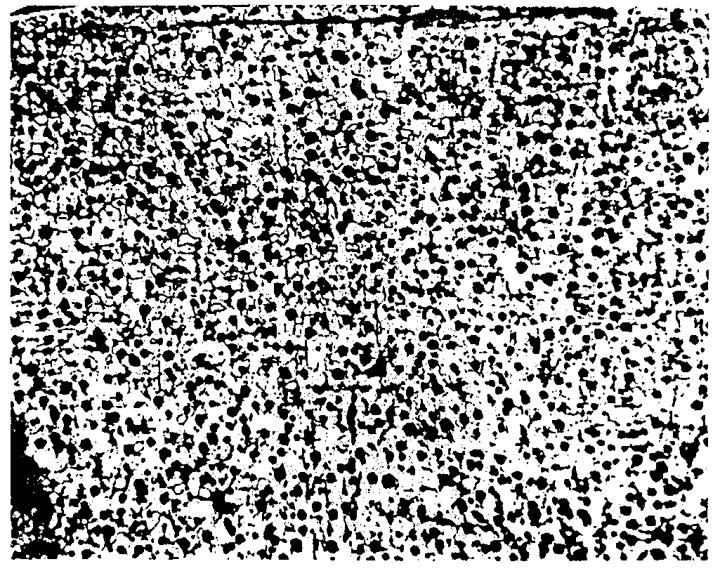

3.2.1. Чугун с шаровидным графитом (зарубежный термин "пластичный чугун") в отличие от серого чугуна имеет микроструктуру не в виде графитовых пластинок (рисунок 3.1), а с углеродными компонентами в виде шаров (рисунок 3.2), что ведет к резкому снижению его ломкости (хрупкости). Данные свойства материала обеспечиваются посредством добавки в расплав серого чугуна в качестве модификатора металлического магния.
СИСТЕМА НОРМАТИВНЫХ ДОКУМЕНТОВ В СТРОИТЕЛЬСТВЕ  СВОД ПРАВИЛ ПО ПРОЕКТИРОВАНИЮ И СТРОИТЕЛЬСТВУ  ПРОЕКТИРОВАНИЕ И МОНТАЖ ВОДОПРОВОДНЫХ И КАНАЛИЗАЦИОННЫХ СЕТЕЙ С ПРИМЕНЕНИЕМ ВЫСОКОПРОЧНЫХ ТРУБ ИЗ ЧУГУНА С ШАРОВИДНЫМ ГРАФИТОМ  Projection and assembling of water-supply and sewerage network with application high-strength pipe from cast iron globular graphite (ductile iron pipe)  СП 40-109-2006
Рисунок 3.1. Примерная структура серого чугуна при увеличении шлифа в 100 раз

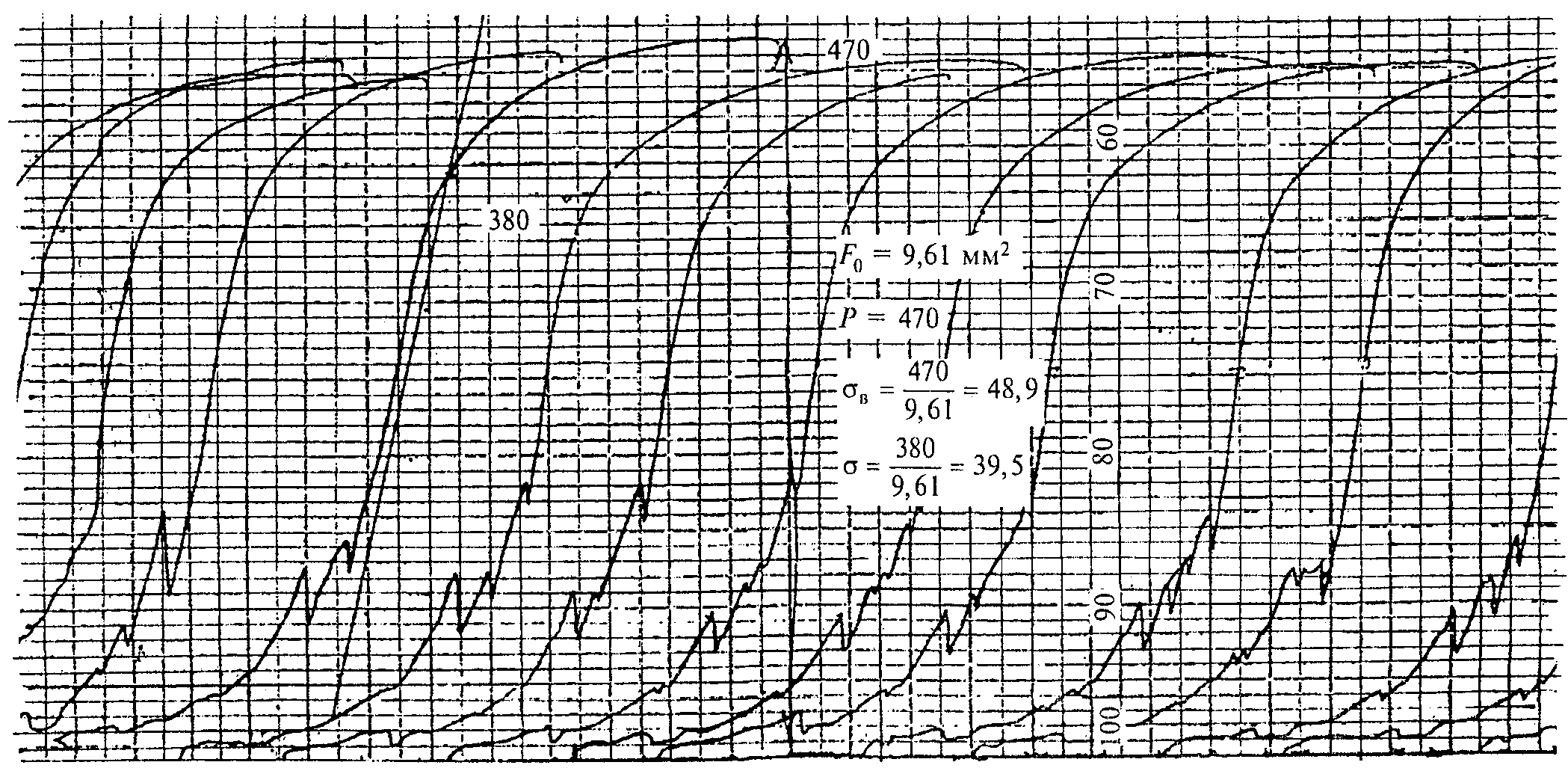

Диаграммы при чистом растяжении образцов из ВЧШГ показаны на рисунке 3.3.
Рисунок 3.3. Диаграммы растяжения образца из ВЧШГ при заводских испытаниях ОАО Липецкий металлургический завод "Свободный Сокол"
Как видно из диаграмм, материал ВЧШГ не обладает площадкой текучести и из упругой стадии (0,7СИСТЕМА НОРМАТИВНЫХ ДОКУМЕНТОВ В СТРОИТЕЛЬСТВЕ  СВОД ПРАВИЛ ПО ПРОЕКТИРОВАНИЮ И СТРОИТЕЛЬСТВУ  ПРОЕКТИРОВАНИЕ И МОНТАЖ ВОДОПРОВОДНЫХ И КАНАЛИЗАЦИОННЫХ СЕТЕЙ С ПРИМЕНЕНИЕМ ВЫСОКОПРОЧНЫХ ТРУБ ИЗ ЧУГУНА С ШАРОВИДНЫМ ГРАФИТОМ  Projection and assembling of water-supply and sewerage network with application high-strength pipe from cast iron globular graphite (ductile iron pipe)  СП 40-109-2006 ) плавно переходит в стадию разрушения.
Для прочностных расчетов в СП используются значения предела упругости. Значение СИСТЕМА НОРМАТИВНЫХ ДОКУМЕНТОВ В СТРОИТЕЛЬСТВЕ  СВОД ПРАВИЛ ПО ПРОЕКТИРОВАНИЮ И СТРОИТЕЛЬСТВУ  ПРОЕКТИРОВАНИЕ И МОНТАЖ ВОДОПРОВОДНЫХ И КАНАЛИЗАЦИОННЫХ СЕТЕЙ С ПРИМЕНЕНИЕМ ВЫСОКОПРОЧНЫХ ТРУБ ИЗ ЧУГУНА С ШАРОВИДНЫМ ГРАФИТОМ  Projection and assembling of water-supply and sewerage network with application high-strength pipe from cast iron globular graphite (ductile iron pipe)  СП 40-109-2006 (расчетное сопротивление) определено в 300 МПа с доверительной вероятностью р* = 0,999 при статических и малоцикловых нагрузках.

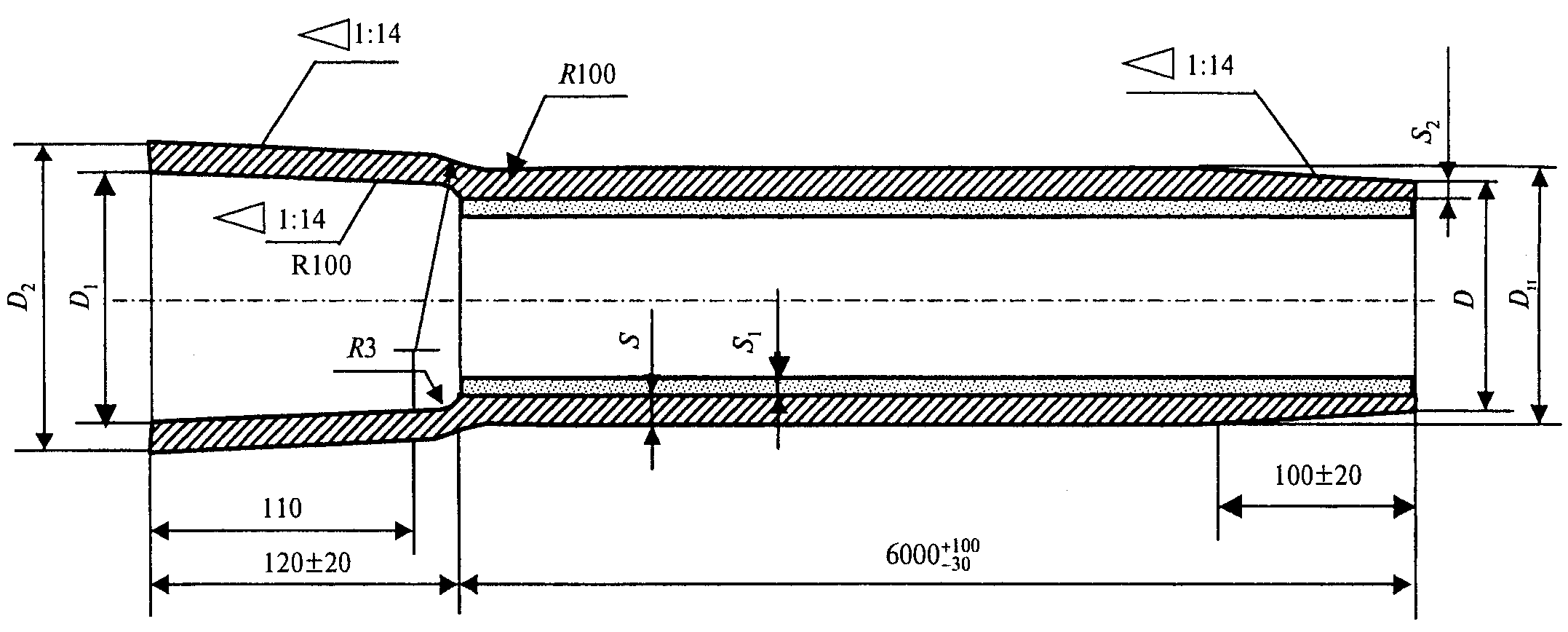

3.3.5. Размеры труб, выпускаемых ОАО Липецкий металлургический завод "Свободный сокол", указаны в таблице 3.1.
Таблица 3.1
Размеры труб, выпускаемых ОАО Липецкий металлургический завод "Свободный Сокол", мм
Условный
проход
Наружный
диаметр
Толщина стенки
Толщина цементно-
песчаного внутреннего
покрытия (по EN 545)
номи-
нал
предел.
отклонения
номи-
нал
предел.
отклонения
номи-
нал
миним.
средняя
миним.
в одной
точке
100
118
1,0 (2,8)
6,0
1,3
4,0
2,5
1,5
150
170
1,0 (2,9)
6,0
1,3
4,0
2,5
1,5
200
222
1,0 (3,0)
6,3
1,5
4,0
2,5
1,5
250
274
1,0 (3,1)
6,8
1,6
4,0
2,5
1,5
300
326
1,0 (3,3)
7,2
1,6
4,0
2,5
1,5

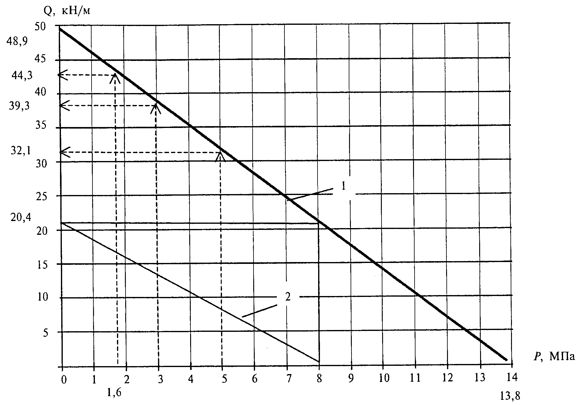

4.1.24. Коэффициенты запаса прочности труб на внутреннее давление, равное СИСТЕМА НОРМАТИВНЫХ ДОКУМЕНТОВ В СТРОИТЕЛЬСТВЕ  СВОД ПРАВИЛ ПО ПРОЕКТИРОВАНИЮ И СТРОИТЕЛЬСТВУ  ПРОЕКТИРОВАНИЕ И МОНТАЖ ВОДОПРОВОДНЫХ И КАНАЛИЗАЦИОННЫХ СЕТЕЙ С ПРИМЕНЕНИЕМ ВЫСОКОПРОЧНЫХ ТРУБ ИЗ ЧУГУНА С ШАРОВИДНЫМ ГРАФИТОМ  Projection and assembling of water-supply and sewerage network with application high-strength pipe from cast iron globular graphite (ductile iron pipe)  СП 40-109-2006 = 5,0/1,6 = 1,2 - 3,1, где СИСТЕМА НОРМАТИВНЫХ ДОКУМЕНТОВ В СТРОИТЕЛЬСТВЕ  СВОД ПРАВИЛ ПО ПРОЕКТИРОВАНИЮ И СТРОИТЕЛЬСТВУ  ПРОЕКТИРОВАНИЕ И МОНТАЖ ВОДОПРОВОДНЫХ И КАНАЛИЗАЦИОННЫХ СЕТЕЙ С ПРИМЕНЕНИЕМ ВЫСОКОПРОЧНЫХ ТРУБ ИЗ ЧУГУНА С ШАРОВИДНЫМ ГРАФИТОМ  Projection and assembling of water-supply and sewerage network with application high-strength pipe from cast iron globular graphite (ductile iron pipe)  СП 40-109-2006 - давление водонепроницаемости (гидропрочности), гарантированное заводами-изготовителями, СИСТЕМА НОРМАТИВНЫХ ДОКУМЕНТОВ В СТРОИТЕЛЬСТВЕ  СВОД ПРАВИЛ ПО ПРОЕКТИРОВАНИЮ И СТРОИТЕЛЬСТВУ  ПРОЕКТИРОВАНИЕ И МОНТАЖ ВОДОПРОВОДНЫХ И КАНАЛИЗАЦИОННЫХ СЕТЕЙ С ПРИМЕНЕНИЕМ ВЫСОКОПРОЧНЫХ ТРУБ ИЗ ЧУГУНА С ШАРОВИДНЫМ ГРАФИТОМ  Projection and assembling of water-supply and sewerage network with application high-strength pipe from cast iron globular graphite (ductile iron pipe)  СП 40-109-2006 - допустимое рабочее давление. Для раструбных труб СИСТЕМА НОРМАТИВНЫХ ДОКУМЕНТОВ В СТРОИТЕЛЬСТВЕ  СВОД ПРАВИЛ ПО ПРОЕКТИРОВАНИЮ И СТРОИТЕЛЬСТВУ  ПРОЕКТИРОВАНИЕ И МОНТАЖ ВОДОПРОВОДНЫХ И КАНАЛИЗАЦИОННЫХ СЕТЕЙ С ПРИМЕНЕНИЕМ ВЫСОКОПРОЧНЫХ ТРУБ ИЗ ЧУГУНА С ШАРОВИДНЫМ ГРАФИТОМ  Projection and assembling of water-supply and sewerage network with application high-strength pipe from cast iron globular graphite (ductile iron pipe)  СП 40-109-2006 = 1,6 МПа, муфтовых и фланцевых - 4,0 МПа.
Расчет на прочность трубопроводов из ВЧШГ
4.1.25. Расчет труб из ВЧШГ производится как для жестких труб при работе материала труб в упругой стадии. Значения расчетного напряжения СИСТЕМА НОРМАТИВНЫХ ДОКУМЕНТОВ В СТРОИТЕЛЬСТВЕ  СВОД ПРАВИЛ ПО ПРОЕКТИРОВАНИЮ И СТРОИТЕЛЬСТВУ  ПРОЕКТИРОВАНИЕ И МОНТАЖ ВОДОПРОВОДНЫХ И КАНАЛИЗАЦИОННЫХ СЕТЕЙ С ПРИМЕНЕНИЕМ ВЫСОКОПРОЧНЫХ ТРУБ ИЗ ЧУГУНА С ШАРОВИДНЫМ ГРАФИТОМ  Projection and assembling of water-supply and sewerage network with application high-strength pipe from cast iron globular graphite (ductile iron pipe)  СП 40-109-2006 = 300 МПа (30 кгс/мм2).
4.1.26. При совместном воздействии внешних приведенных нагрузок от грунта и транспорта и внутреннего гидравлического давления зависимость между ними является прямолинейной. Максимальные напряжения в стенке трубы в лотке и шелыге в этом случае суммируются.
В общем случае эта зависимость имеет вид
СИСТЕМА НОРМАТИВНЫХ ДОКУМЕНТОВ В СТРОИТЕЛЬСТВЕ  СВОД ПРАВИЛ ПО ПРОЕКТИРОВАНИЮ И СТРОИТЕЛЬСТВУ  ПРОЕКТИРОВАНИЕ И МОНТАЖ ВОДОПРОВОДНЫХ И КАНАЛИЗАЦИОННЫХ СЕТЕЙ С ПРИМЕНЕНИЕМ ВЫСОКОПРОЧНЫХ ТРУБ ИЗ ЧУГУНА С ШАРОВИДНЫМ ГРАФИТОМ  Projection and assembling of water-supply and sewerage network with application high-strength pipe from cast iron globular graphite (ductile iron pipe)  СП 40-109-2006 , (4.16)
где СИСТЕМА НОРМАТИВНЫХ ДОКУМЕНТОВ В СТРОИТЕЛЬСТВЕ  СВОД ПРАВИЛ ПО ПРОЕКТИРОВАНИЮ И СТРОИТЕЛЬСТВУ  ПРОЕКТИРОВАНИЕ И МОНТАЖ ВОДОПРОВОДНЫХ И КАНАЛИЗАЦИОННЫХ СЕТЕЙ С ПРИМЕНЕНИЕМ ВЫСОКОПРОЧНЫХ ТРУБ ИЗ ЧУГУНА С ШАРОВИДНЫМ ГРАФИТОМ  Projection and assembling of water-supply and sewerage network with application high-strength pipe from cast iron globular graphite (ductile iron pipe)  СП 40-109-2006 - величина внутреннего давления при СИСТЕМА НОРМАТИВНЫХ ДОКУМЕНТОВ В СТРОИТЕЛЬСТВЕ  СВОД ПРАВИЛ ПО ПРОЕКТИРОВАНИЮ И СТРОИТЕЛЬСТВУ  ПРОЕКТИРОВАНИЕ И МОНТАЖ ВОДОПРОВОДНЫХ И КАНАЛИЗАЦИОННЫХ СЕТЕЙ С ПРИМЕНЕНИЕМ ВЫСОКОПРОЧНЫХ ТРУБ ИЗ ЧУГУНА С ШАРОВИДНЫМ ГРАФИТОМ  Projection and assembling of water-supply and sewerage network with application high-strength pipe from cast iron globular graphite (ductile iron pipe)  СП 40-109-2006 , МПа;
СИСТЕМА НОРМАТИВНЫХ ДОКУМЕНТОВ В СТРОИТЕЛЬСТВЕ  СВОД ПРАВИЛ ПО ПРОЕКТИРОВАНИЮ И СТРОИТЕЛЬСТВУ  ПРОЕКТИРОВАНИЕ И МОНТАЖ ВОДОПРОВОДНЫХ И КАНАЛИЗАЦИОННЫХ СЕТЕЙ С ПРИМЕНЕНИЕМ ВЫСОКОПРОЧНЫХ ТРУБ ИЗ ЧУГУНА С ШАРОВИДНЫМ ГРАФИТОМ  Projection and assembling of water-supply and sewerage network with application high-strength pipe from cast iron globular graphite (ductile iron pipe)  СП 40-109-2006 - величина приведенной внешней нагрузки, кН;
СИСТЕМА НОРМАТИВНЫХ ДОКУМЕНТОВ В СТРОИТЕЛЬСТВЕ  СВОД ПРАВИЛ ПО ПРОЕКТИРОВАНИЮ И СТРОИТЕЛЬСТВУ  ПРОЕКТИРОВАНИЕ И МОНТАЖ ВОДОПРОВОДНЫХ И КАНАЛИЗАЦИОННЫХ СЕТЕЙ С ПРИМЕНЕНИЕМ ВЫСОКОПРОЧНЫХ ТРУБ ИЗ ЧУГУНА С ШАРОВИДНЫМ ГРАФИТОМ  Projection and assembling of water-supply and sewerage network with application high-strength pipe from cast iron globular graphite (ductile iron pipe)  СП 40-109-2006 - несущая способность трубы на внутреннее гидростатическое давление, МПа;
СИСТЕМА НОРМАТИВНЫХ ДОКУМЕНТОВ В СТРОИТЕЛЬСТВЕ  СВОД ПРАВИЛ ПО ПРОЕКТИРОВАНИЮ И СТРОИТЕЛЬСТВУ  ПРОЕКТИРОВАНИЕ И МОНТАЖ ВОДОПРОВОДНЫХ И КАНАЛИЗАЦИОННЫХ СЕТЕЙ С ПРИМЕНЕНИЕМ ВЫСОКОПРОЧНЫХ ТРУБ ИЗ ЧУГУНА С ШАРОВИДНЫМ ГРАФИТОМ  Projection and assembling of water-supply and sewerage network with application high-strength pipe from cast iron globular graphite (ductile iron pipe)  СП 40-109-2006 - несущая способность трубы на внешнюю приведенную нагрузку от грунта и транспорта, кН/м.
Значения СИСТЕМА НОРМАТИВНЫХ ДОКУМЕНТОВ В СТРОИТЕЛЬСТВЕ  СВОД ПРАВИЛ ПО ПРОЕКТИРОВАНИЮ И СТРОИТЕЛЬСТВУ  ПРОЕКТИРОВАНИЕ И МОНТАЖ ВОДОПРОВОДНЫХ И КАНАЛИЗАЦИОННЫХ СЕТЕЙ С ПРИМЕНЕНИЕМ ВЫСОКОПРОЧНЫХ ТРУБ ИЗ ЧУГУНА С ШАРОВИДНЫМ ГРАФИТОМ  Projection and assembling of water-supply and sewerage network with application high-strength pipe from cast iron globular graphite (ductile iron pipe)  СП 40-109-2006 получены по формуле
СИСТЕМА НОРМАТИВНЫХ ДОКУМЕНТОВ В СТРОИТЕЛЬСТВЕ  СВОД ПРАВИЛ ПО ПРОЕКТИРОВАНИЮ И СТРОИТЕЛЬСТВУ  ПРОЕКТИРОВАНИЕ И МОНТАЖ ВОДОПРОВОДНЫХ И КАНАЛИЗАЦИОННЫХ СЕТЕЙ С ПРИМЕНЕНИЕМ ВЫСОКОПРОЧНЫХ ТРУБ ИЗ ЧУГУНА С ШАРОВИДНЫМ ГРАФИТОМ  Projection and assembling of water-supply and sewerage network with application high-strength pipe from cast iron globular graphite (ductile iron pipe)  СП 40-109-2006 , (4.17)
где СИСТЕМА НОРМАТИВНЫХ ДОКУМЕНТОВ В СТРОИТЕЛЬСТВЕ  СВОД ПРАВИЛ ПО ПРОЕКТИРОВАНИЮ И СТРОИТЕЛЬСТВУ  ПРОЕКТИРОВАНИЕ И МОНТАЖ ВОДОПРОВОДНЫХ И КАНАЛИЗАЦИОННЫХ СЕТЕЙ С ПРИМЕНЕНИЕМ ВЫСОКОПРОЧНЫХ ТРУБ ИЗ ЧУГУНА С ШАРОВИДНЫМ ГРАФИТОМ  Projection and assembling of water-supply and sewerage network with application high-strength pipe from cast iron globular graphite (ductile iron pipe)  СП 40-109-2006 = 300 МПа (при доверительной вероятности 0,999), расчетная прочность, МПа;
СИСТЕМА НОРМАТИВНЫХ ДОКУМЕНТОВ В СТРОИТЕЛЬСТВЕ  СВОД ПРАВИЛ ПО ПРОЕКТИРОВАНИЮ И СТРОИТЕЛЬСТВУ  ПРОЕКТИРОВАНИЕ И МОНТАЖ ВОДОПРОВОДНЫХ И КАНАЛИЗАЦИОННЫХ СЕТЕЙ С ПРИМЕНЕНИЕМ ВЫСОКОПРОЧНЫХ ТРУБ ИЗ ЧУГУНА С ШАРОВИДНЫМ ГРАФИТОМ  Projection and assembling of water-supply and sewerage network with application high-strength pipe from cast iron globular graphite (ductile iron pipe)  СП 40-109-2006 - внутренний радиус трубы, см;
h - толщина стенки трубы, см.
СИСТЕМА НОРМАТИВНЫХ ДОКУМЕНТОВ В СТРОИТЕЛЬСТВЕ  СВОД ПРАВИЛ ПО ПРОЕКТИРОВАНИЮ И СТРОИТЕЛЬСТВУ  ПРОЕКТИРОВАНИЕ И МОНТАЖ ВОДОПРОВОДНЫХ И КАНАЛИЗАЦИОННЫХ СЕТЕЙ С ПРИМЕНЕНИЕМ ВЫСОКОПРОЧНЫХ ТРУБ ИЗ ЧУГУНА С ШАРОВИДНЫМ ГРАФИТОМ  Projection and assembling of water-supply and sewerage network with application high-strength pipe from cast iron globular graphite (ductile iron pipe)  СП 40-109-2006 , (4.18)
где b - условная длина трубы, равная 1 м;
СИСТЕМА НОРМАТИВНЫХ ДОКУМЕНТОВ В СТРОИТЕЛЬСТВЕ  СВОД ПРАВИЛ ПО ПРОЕКТИРОВАНИЮ И СТРОИТЕЛЬСТВУ  ПРОЕКТИРОВАНИЕ И МОНТАЖ ВОДОПРОВОДНЫХ И КАНАЛИЗАЦИОННЫХ СЕТЕЙ С ПРИМЕНЕНИЕМ ВЫСОКОПРОЧНЫХ ТРУБ ИЗ ЧУГУНА С ШАРОВИДНЫМ ГРАФИТОМ  Projection and assembling of water-supply and sewerage network with application high-strength pipe from cast iron globular graphite (ductile iron pipe)  СП 40-109-2006 - радиус срединной поверхности трубы, см.
Значения СИСТЕМА НОРМАТИВНЫХ ДОКУМЕНТОВ В СТРОИТЕЛЬСТВЕ  СВОД ПРАВИЛ ПО ПРОЕКТИРОВАНИЮ И СТРОИТЕЛЬСТВУ  ПРОЕКТИРОВАНИЕ И МОНТАЖ ВОДОПРОВОДНЫХ И КАНАЛИЗАЦИОННЫХ СЕТЕЙ С ПРИМЕНЕНИЕМ ВЫСОКОПРОЧНЫХ ТРУБ ИЗ ЧУГУНА С ШАРОВИДНЫМ ГРАФИТОМ  Projection and assembling of water-supply and sewerage network with application high-strength pipe from cast iron globular graphite (ductile iron pipe)  СП 40-109-2006 и СИСТЕМА НОРМАТИВНЫХ ДОКУМЕНТОВ В СТРОИТЕЛЬСТВЕ  СВОД ПРАВИЛ ПО ПРОЕКТИРОВАНИЮ И СТРОИТЕЛЬСТВУ  ПРОЕКТИРОВАНИЕ И МОНТАЖ ВОДОПРОВОДНЫХ И КАНАЛИЗАЦИОННЫХ СЕТЕЙ С ПРИМЕНЕНИЕМ ВЫСОКОПРОЧНЫХ ТРУБ ИЗ ЧУГУНА С ШАРОВИДНЫМ ГРАФИТОМ  Projection and assembling of water-supply and sewerage network with application high-strength pipe from cast iron globular graphite (ductile iron pipe)  СП 40-109-2006 для труб из ВЧШГ приведены в таблице 4.8.
Таблица 4.8
Несущая способность на прочность труб из ВЧШГ на внешнюю нагрузку () и внутреннее давление ()
----------------------T--------------------T---------------------¬
¦                     ¦       0            ¦        0            ¦
¦       D , мм        ¦      Q , кН/м      ¦       P , МПа       ¦
¦        y            ¦                    ¦                     ¦
¦        100          ¦        96,4        ¦        33,4         ¦
¦        150          ¦        73,2        ¦        23,9         ¦
¦        200          ¦        55,6        ¦        18,0         ¦
¦        250          ¦        51,7        ¦        15,7         ¦
¦        300          ¦        48,9        ¦        13,8         ¦
L---------------------+--------------------+----------------------
В таблицах 4.9 - 4.13 приведены величины допускаемого внутреннего давления, исходя из условия прочности труб. Эти величины получены из уравнения (4.17).

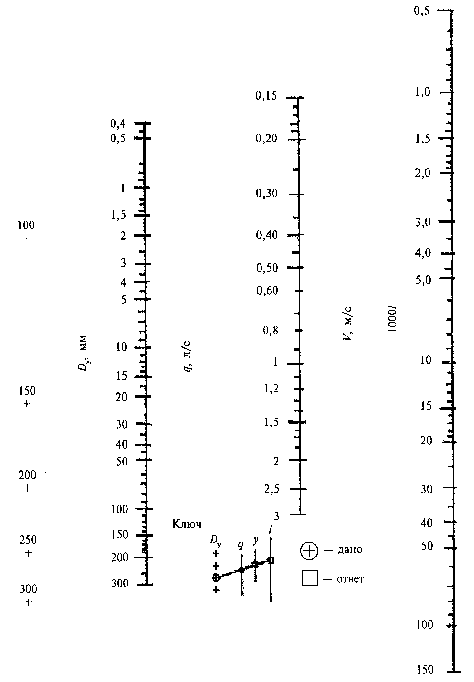

4.2. Гидравлический расчет труб
4.2.1. Выбор труб из высокопрочного чугуна для систем водоснабжения и напорной канализации по диаметрам и классам осуществляется на основании гидравлических расчетов в соответствии с требованиями СНиП 2.04.02.
4.2.2. Потери напора Н, м, на участке трубопроводной сети определяют по формуле
Н = , (4.19)
где СИСТЕМА НОРМАТИВНЫХ ДОКУМЕНТОВ В СТРОИТЕЛЬСТВЕ  СВОД ПРАВИЛ ПО ПРОЕКТИРОВАНИЮ И СТРОИТЕЛЬСТВУ  ПРОЕКТИРОВАНИЕ И МОНТАЖ ВОДОПРОВОДНЫХ И КАНАЛИЗАЦИОННЫХ СЕТЕЙ С ПРИМЕНЕНИЕМ ВЫСОКОПРОЧНЫХ ТРУБ ИЗ ЧУГУНА С ШАРОВИДНЫМ ГРАФИТОМ  Projection and assembling of water-supply and sewerage network with application high-strength pipe from cast iron globular graphite (ductile iron pipe)  СП 40-109-2006 , СИСТЕМА НОРМАТИВНЫХ ДОКУМЕНТОВ В СТРОИТЕЛЬСТВЕ  СВОД ПРАВИЛ ПО ПРОЕКТИРОВАНИЮ И СТРОИТЕЛЬСТВУ  ПРОЕКТИРОВАНИЕ И МОНТАЖ ВОДОПРОВОДНЫХ И КАНАЛИЗАЦИОННЫХ СЕТЕЙ С ПРИМЕНЕНИЕМ ВЫСОКОПРОЧНЫХ ТРУБ ИЗ ЧУГУНА С ШАРОВИДНЫМ ГРАФИТОМ  Projection and assembling of water-supply and sewerage network with application high-strength pipe from cast iron globular graphite (ductile iron pipe)  СП 40-109-2006 , СИСТЕМА НОРМАТИВНЫХ ДОКУМЕНТОВ В СТРОИТЕЛЬСТВЕ  СВОД ПРАВИЛ ПО ПРОЕКТИРОВАНИЮ И СТРОИТЕЛЬСТВУ  ПРОЕКТИРОВАНИЕ И МОНТАЖ ВОДОПРОВОДНЫХ И КАНАЛИЗАЦИОННЫХ СЕТЕЙ С ПРИМЕНЕНИЕМ ВЫСОКОПРОЧНЫХ ТРУБ ИЗ ЧУГУНА С ШАРОВИДНЫМ ГРАФИТОМ  Projection and assembling of water-supply and sewerage network with application high-strength pipe from cast iron globular graphite (ductile iron pipe)  СП 40-109-2006 , СИСТЕМА НОРМАТИВНЫХ ДОКУМЕНТОВ В СТРОИТЕЛЬСТВЕ  СВОД ПРАВИЛ ПО ПРОЕКТИРОВАНИЮ И СТРОИТЕЛЬСТВУ  ПРОЕКТИРОВАНИЕ И МОНТАЖ ВОДОПРОВОДНЫХ И КАНАЛИЗАЦИОННЫХ СЕТЕЙ С ПРИМЕНЕНИЕМ ВЫСОКОПРОЧНЫХ ТРУБ ИЗ ЧУГУНА С ШАРОВИДНЫМ ГРАФИТОМ  Projection and assembling of water-supply and sewerage network with application high-strength pipe from cast iron globular graphite (ductile iron pipe)  СП 40-109-2006 - потери напора, вызванные гидравлическим сопротивлением единицы длины трубы, стыковым соединением, соединительной частью и арматурой;
СИСТЕМА НОРМАТИВНЫХ ДОКУМЕНТОВ В СТРОИТЕЛЬСТВЕ  СВОД ПРАВИЛ ПО ПРОЕКТИРОВАНИЮ И СТРОИТЕЛЬСТВУ  ПРОЕКТИРОВАНИЕ И МОНТАЖ ВОДОПРОВОДНЫХ И КАНАЛИЗАЦИОННЫХ СЕТЕЙ С ПРИМЕНЕНИЕМ ВЫСОКОПРОЧНЫХ ТРУБ ИЗ ЧУГУНА С ШАРОВИДНЫМ ГРАФИТОМ  Projection and assembling of water-supply and sewerage network with application high-strength pipe from cast iron globular graphite (ductile iron pipe)  СП 40-109-2006 , СИСТЕМА НОРМАТИВНЫХ ДОКУМЕНТОВ В СТРОИТЕЛЬСТВЕ  СВОД ПРАВИЛ ПО ПРОЕКТИРОВАНИЮ И СТРОИТЕЛЬСТВУ  ПРОЕКТИРОВАНИЕ И МОНТАЖ ВОДОПРОВОДНЫХ И КАНАЛИЗАЦИОННЫХ СЕТЕЙ С ПРИМЕНЕНИЕМ ВЫСОКОПРОЧНЫХ ТРУБ ИЗ ЧУГУНА С ШАРОВИДНЫМ ГРАФИТОМ  Projection and assembling of water-supply and sewerage network with application high-strength pipe from cast iron globular graphite (ductile iron pipe)  СП 40-109-2006 , СИСТЕМА НОРМАТИВНЫХ ДОКУМЕНТОВ В СТРОИТЕЛЬСТВЕ  СВОД ПРАВИЛ ПО ПРОЕКТИРОВАНИЮ И СТРОИТЕЛЬСТВУ  ПРОЕКТИРОВАНИЕ И МОНТАЖ ВОДОПРОВОДНЫХ И КАНАЛИЗАЦИОННЫХ СЕТЕЙ С ПРИМЕНЕНИЕМ ВЫСОКОПРОЧНЫХ ТРУБ ИЗ ЧУГУНА С ШАРОВИДНЫМ ГРАФИТОМ  Projection and assembling of water-supply and sewerage network with application high-strength pipe from cast iron globular graphite (ductile iron pipe)  СП 40-109-2006 - количество стыковых соединений, соединительных частей, арматуры на участке трубопровода расчетной длины L, м.
4.2.3. Потери напора на единицу длины трубопровода следует определять по формуле
СИСТЕМА НОРМАТИВНЫХ ДОКУМЕНТОВ В СТРОИТЕЛЬСТВЕ  СВОД ПРАВИЛ ПО ПРОЕКТИРОВАНИЮ И СТРОИТЕЛЬСТВУ  ПРОЕКТИРОВАНИЕ И МОНТАЖ ВОДОПРОВОДНЫХ И КАНАЛИЗАЦИОННЫХ СЕТЕЙ С ПРИМЕНЕНИЕМ ВЫСОКОПРОЧНЫХ ТРУБ ИЗ ЧУГУНА С ШАРОВИДНЫМ ГРАФИТОМ  Projection and assembling of water-supply and sewerage network with application high-strength pipe from cast iron globular graphite (ductile iron pipe)  СП 40-109-2006 , (4.20)
где СИСТЕМА НОРМАТИВНЫХ ДОКУМЕНТОВ В СТРОИТЕЛЬСТВЕ  СВОД ПРАВИЛ ПО ПРОЕКТИРОВАНИЮ И СТРОИТЕЛЬСТВУ  ПРОЕКТИРОВАНИЕ И МОНТАЖ ВОДОПРОВОДНЫХ И КАНАЛИЗАЦИОННЫХ СЕТЕЙ С ПРИМЕНЕНИЕМ ВЫСОКОПРОЧНЫХ ТРУБ ИЗ ЧУГУНА С ШАРОВИДНЫМ ГРАФИТОМ  Projection and assembling of water-supply and sewerage network with application high-strength pipe from cast iron globular graphite (ductile iron pipe)  СП 40-109-2006 - коэффициент гидравлического сопротивления;
V - средняя по сечению скорость движения воды (сточной воды), м/с;
q - ускорение силы тяжести, м/с2;
d - расчетный диаметр труб, м.
4.2.4. Расчетный диаметр труб определяется по формуле
СИСТЕМА НОРМАТИВНЫХ ДОКУМЕНТОВ В СТРОИТЕЛЬСТВЕ  СВОД ПРАВИЛ ПО ПРОЕКТИРОВАНИЮ И СТРОИТЕЛЬСТВУ  ПРОЕКТИРОВАНИЕ И МОНТАЖ ВОДОПРОВОДНЫХ И КАНАЛИЗАЦИОННЫХ СЕТЕЙ С ПРИМЕНЕНИЕМ ВЫСОКОПРОЧНЫХ ТРУБ ИЗ ЧУГУНА С ШАРОВИДНЫМ ГРАФИТОМ  Projection and assembling of water-supply and sewerage network with application high-strength pipe from cast iron globular graphite (ductile iron pipe)  СП 40-109-2006 , (4.21)
где СИСТЕМА НОРМАТИВНЫХ ДОКУМЕНТОВ В СТРОИТЕЛЬСТВЕ  СВОД ПРАВИЛ ПО ПРОЕКТИРОВАНИЮ И СТРОИТЕЛЬСТВУ  ПРОЕКТИРОВАНИЕ И МОНТАЖ ВОДОПРОВОДНЫХ И КАНАЛИЗАЦИОННЫХ СЕТЕЙ С ПРИМЕНЕНИЕМ ВЫСОКОПРОЧНЫХ ТРУБ ИЗ ЧУГУНА С ШАРОВИДНЫМ ГРАФИТОМ  Projection and assembling of water-supply and sewerage network with application high-strength pipe from cast iron globular graphite (ductile iron pipe)  СП 40-109-2006 - наружный диаметр трубы, м;
S - толщина стенки трубы, м;
СИСТЕМА НОРМАТИВНЫХ ДОКУМЕНТОВ В СТРОИТЕЛЬСТВЕ  СВОД ПРАВИЛ ПО ПРОЕКТИРОВАНИЮ И СТРОИТЕЛЬСТВУ  ПРОЕКТИРОВАНИЕ И МОНТАЖ ВОДОПРОВОДНЫХ И КАНАЛИЗАЦИОННЫХ СЕТЕЙ С ПРИМЕНЕНИЕМ ВЫСОКОПРОЧНЫХ ТРУБ ИЗ ЧУГУНА С ШАРОВИДНЫМ ГРАФИТОМ  Projection and assembling of water-supply and sewerage network with application high-strength pipe from cast iron globular graphite (ductile iron pipe)  СП 40-109-2006 - толщина внутреннего покрытия, м.
4.2.5. Коэффициент гидравлического сопротивления СИСТЕМА НОРМАТИВНЫХ ДОКУМЕНТОВ В СТРОИТЕЛЬСТВЕ  СВОД ПРАВИЛ ПО ПРОЕКТИРОВАНИЮ И СТРОИТЕЛЬСТВУ  ПРОЕКТИРОВАНИЕ И МОНТАЖ ВОДОПРОВОДНЫХ И КАНАЛИЗАЦИОННЫХ СЕТЕЙ С ПРИМЕНЕНИЕМ ВЫСОКОПРОЧНЫХ ТРУБ ИЗ ЧУГУНА С ШАРОВИДНЫМ ГРАФИТОМ  Projection and assembling of water-supply and sewerage network with application high-strength pipe from cast iron globular graphite (ductile iron pipe)  СП 40-109-2006 с учетом гидравлического сопротивления стыковых соединений при транспортировании по трубопроводу воды (сточных вод) с коэффициентом кинематической вязкости СИСТЕМА НОРМАТИВНЫХ ДОКУМЕНТОВ В СТРОИТЕЛЬСТВЕ  СВОД ПРАВИЛ ПО ПРОЕКТИРОВАНИЮ И СТРОИТЕЛЬСТВУ  ПРОЕКТИРОВАНИЕ И МОНТАЖ ВОДОПРОВОДНЫХ И КАНАЛИЗАЦИОННЫХ СЕТЕЙ С ПРИМЕНЕНИЕМ ВЫСОКОПРОЧНЫХ ТРУБ ИЗ ЧУГУНА С ШАРОВИДНЫМ ГРАФИТОМ  Projection and assembling of water-supply and sewerage network with application high-strength pipe from cast iron globular graphite (ductile iron pipe)  СП 40-109-2006 м2/с и скорости V определяется по формуле
СИСТЕМА НОРМАТИВНЫХ ДОКУМЕНТОВ В СТРОИТЕЛЬСТВЕ  СВОД ПРАВИЛ ПО ПРОЕКТИРОВАНИЮ И СТРОИТЕЛЬСТВУ  ПРОЕКТИРОВАНИЕ И МОНТАЖ ВОДОПРОВОДНЫХ И КАНАЛИЗАЦИОННЫХ СЕТЕЙ С ПРИМЕНЕНИЕМ ВЫСОКОПРОЧНЫХ ТРУБ ИЗ ЧУГУНА С ШАРОВИДНЫМ ГРАФИТОМ  Projection and assembling of water-supply and sewerage network with application high-strength pipe from cast iron globular graphite (ductile iron pipe)  СП 40-109-2006 , (4.22)
где СИСТЕМА НОРМАТИВНЫХ ДОКУМЕНТОВ В СТРОИТЕЛЬСТВЕ  СВОД ПРАВИЛ ПО ПРОЕКТИРОВАНИЮ И СТРОИТЕЛЬСТВУ  ПРОЕКТИРОВАНИЕ И МОНТАЖ ВОДОПРОВОДНЫХ И КАНАЛИЗАЦИОННЫХ СЕТЕЙ С ПРИМЕНЕНИЕМ ВЫСОКОПРОЧНЫХ ТРУБ ИЗ ЧУГУНА С ШАРОВИДНЫМ ГРАФИТОМ  Projection and assembling of water-supply and sewerage network with application high-strength pipe from cast iron globular graphite (ductile iron pipe)  СП 40-109-2006 , С и m - коэффициенты, принимаются по таблице 4.14.
Таблица 4.14
Значения коэффициентов , C, m
-----T-----------------------------------------T-----T-----T-----¬
¦ N  ¦                Вид труб                 ¦  A  ¦  C  ¦  m  ¦
¦п.п.¦                                         ¦   1 ¦     ¦     ¦
¦1   ¦Трубы без внутреннего защитного покрытия ¦0,015¦2,36 ¦0,284¦
¦2   ¦Трубы с внутренним цементно-песчаным     ¦0,014¦3,51 ¦0,19 ¦
¦    ¦покрытием (отечественного производства)  ¦     ¦     ¦     ¦
¦3   ¦То же (зарубежного производства)         ¦0,011¦3,51 ¦0,19 ¦
L----+-----------------------------------------+-----+-----+------
4.2.6. Для трубопроводов, транспортирующих воду (сточные воды) с другим показателем коэффициента кинематической вязкости СИСТЕМА НОРМАТИВНЫХ ДОКУМЕНТОВ В СТРОИТЕЛЬСТВЕ  СВОД ПРАВИЛ ПО ПРОЕКТИРОВАНИЮ И СТРОИТЕЛЬСТВУ  ПРОЕКТИРОВАНИЕ И МОНТАЖ ВОДОПРОВОДНЫХ И КАНАЛИЗАЦИОННЫХ СЕТЕЙ С ПРИМЕНЕНИЕМ ВЫСОКОПРОЧНЫХ ТРУБ ИЗ ЧУГУНА С ШАРОВИДНЫМ ГРАФИТОМ  Projection and assembling of water-supply and sewerage network with application high-strength pipe from cast iron globular graphite (ductile iron pipe)  СП 40-109-2006 , коэффициент гидравлического сопротивления СИСТЕМА НОРМАТИВНЫХ ДОКУМЕНТОВ В СТРОИТЕЛЬСТВЕ  СВОД ПРАВИЛ ПО ПРОЕКТИРОВАНИЮ И СТРОИТЕЛЬСТВУ  ПРОЕКТИРОВАНИЕ И МОНТАЖ ВОДОПРОВОДНЫХ И КАНАЛИЗАЦИОННЫХ СЕТЕЙ С ПРИМЕНЕНИЕМ ВЫСОКОПРОЧНЫХ ТРУБ ИЗ ЧУГУНА С ШАРОВИДНЫМ ГРАФИТОМ  Projection and assembling of water-supply and sewerage network with application high-strength pipe from cast iron globular graphite (ductile iron pipe)  СП 40-109-2006 следует определять из выражения
СИСТЕМА НОРМАТИВНЫХ ДОКУМЕНТОВ В СТРОИТЕЛЬСТВЕ  СВОД ПРАВИЛ ПО ПРОЕКТИРОВАНИЮ И СТРОИТЕЛЬСТВУ  ПРОЕКТИРОВАНИЕ И МОНТАЖ ВОДОПРОВОДНЫХ И КАНАЛИЗАЦИОННЫХ СЕТЕЙ С ПРИМЕНЕНИЕМ ВЫСОКОПРОЧНЫХ ТРУБ ИЗ ЧУГУНА С ШАРОВИДНЫМ ГРАФИТОМ  Projection and assembling of water-supply and sewerage network with application high-strength pipe from cast iron globular graphite (ductile iron pipe)  СП 40-109-2006 , (4.23)
где СИСТЕМА НОРМАТИВНЫХ ДОКУМЕНТОВ В СТРОИТЕЛЬСТВЕ  СВОД ПРАВИЛ ПО ПРОЕКТИРОВАНИЮ И СТРОИТЕЛЬСТВУ  ПРОЕКТИРОВАНИЕ И МОНТАЖ ВОДОПРОВОДНЫХ И КАНАЛИЗАЦИОННЫХ СЕТЕЙ С ПРИМЕНЕНИЕМ ВЫСОКОПРОЧНЫХ ТРУБ ИЗ ЧУГУНА С ШАРОВИДНЫМ ГРАФИТОМ  Projection and assembling of water-supply and sewerage network with application high-strength pipe from cast iron globular graphite (ductile iron pipe)  СП 40-109-2006 = - число Рейнольдса;
K - абсолютная шероховатость стенок труб, м, принимается по таблице 4.15.

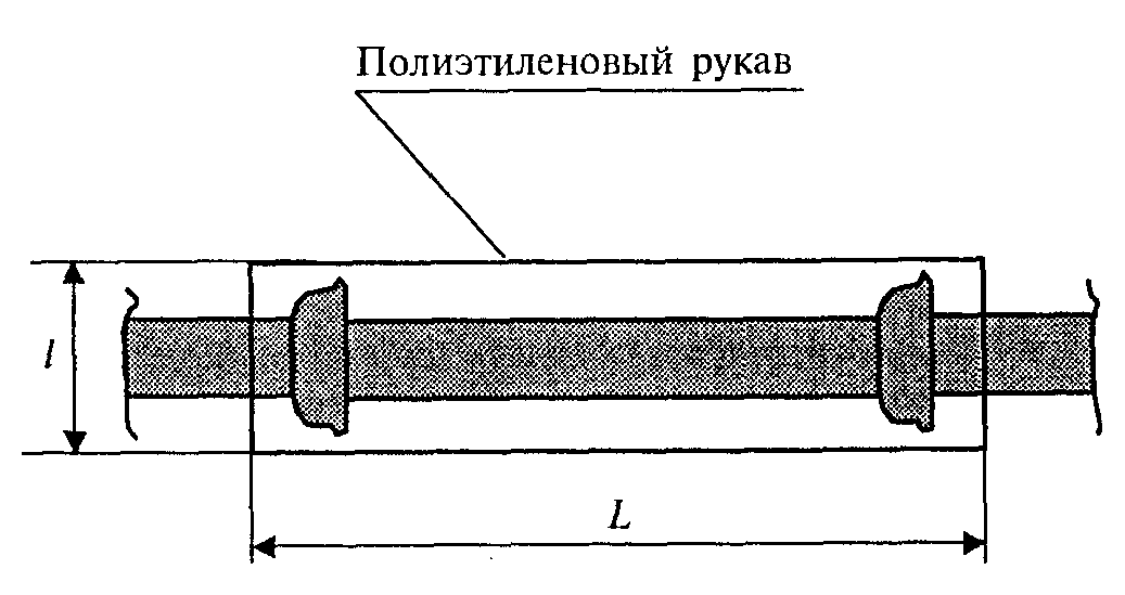

4.4.6. Дополнительная внешняя защита трубопровода из ВЧШГ выполняется в виде тонкого (толщиной не менее 200 мкм) полиэтиленового цилиндра (рисунок 4.1, таблица 4.16), который плотно натягивается на трубу с фиксацией на ней при помощи липкой пластмассовой пленки на концах трубы и промежуточных проволочных хомутов.
Рисунок 4.1. Схема нанесения полиэтиленового рукава на трубу и раструб
Таблица 4.16
Основные размеры полиэтиленового рукава для труб различного диаметра
Условный проход трубы, мм
L, мм
l <*>, мм
100
6000
300
150
6000
400
200
6000
600
250
6000
600
300
6000
800
<*> Ширина рукава в плоском (сложенном вдвое) состоянии.
Полиэтиленовый рукав надевается на трубы из ВЧШГ на трассе непосредственно перед их укладкой.
Для защиты фитингов применяется тот же тип полиэтиленового рукава. В результате плотного соединения рукавов труб и рукавов фитингов образуется сплошное защитное покрытие. Механизм защиты полиэтиленового рукава состоит в изолировании труб от влияния коррозионного грунта и от влияния блуждающих токов.

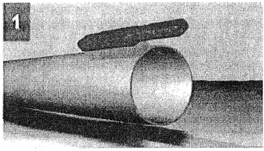

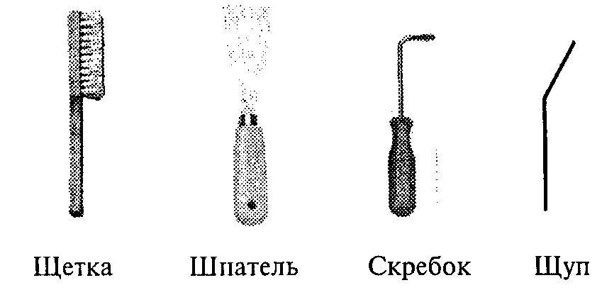

5.3.4.1. Наружная поверхность гладкого конца трубы очищается от посторонних предметов и загрязнений с помощью щетки и шпателя (рисунок 5.1).
Рисунок 5.1. Комплект для монтажа труб

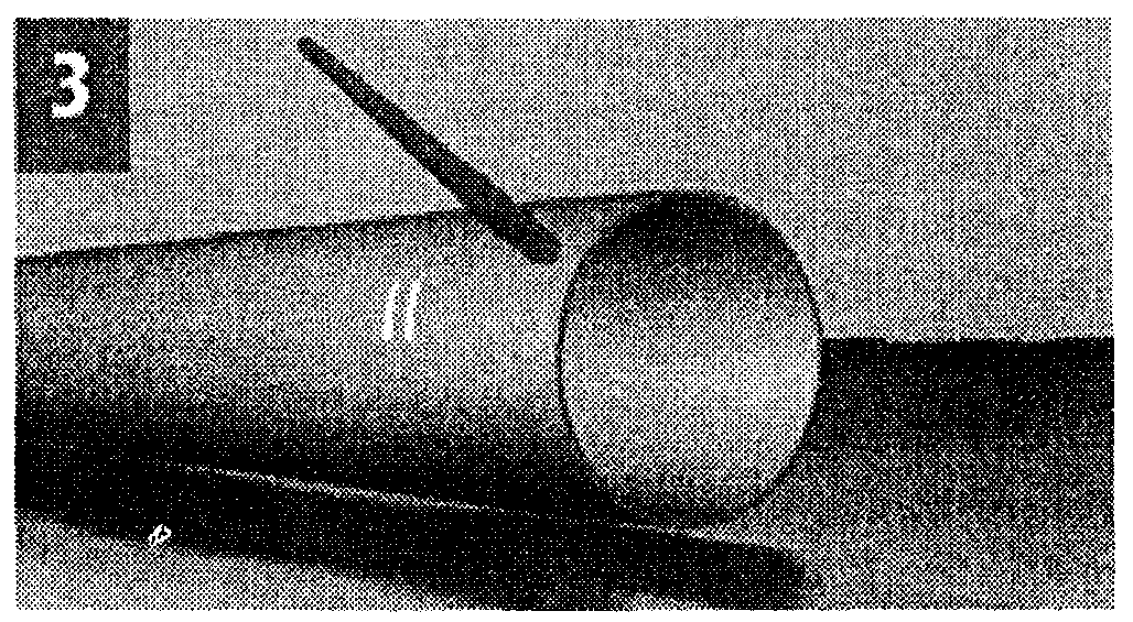

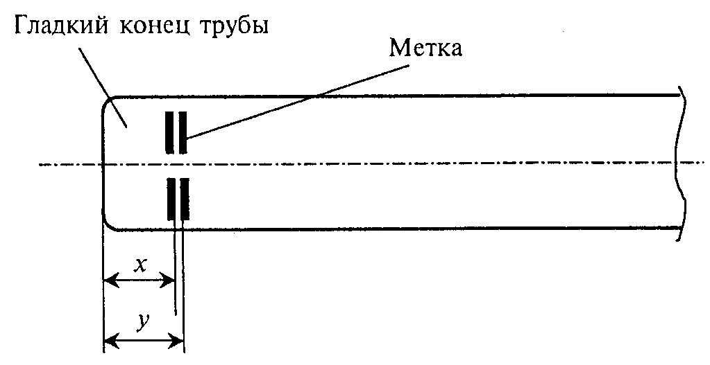

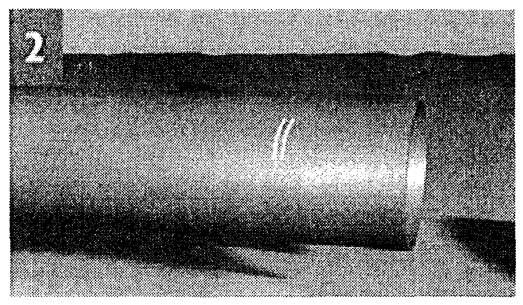

5.3.4.2. Для определения границ монтажа гладкого конца трубы в раструб на трубы наносится специальная метка (рисунок 5.2) по размерам, указанным в таблице 5.1. На трубы под соединение "ВРС" специальная метка не наносится.
Рисунок 5.2. Метка на гладком конце трубы
Таблица 5.1

¦   Д , мм   ¦          x, мм          ¦          y, мм          ¦
¦    у       +------------T------------+------------T------------+
¦            ¦ соединение ¦ соединение ¦ соединение ¦ соединение ¦
¦            ¦"Универсал" ¦  "Тайтон"  ¦"Универсал" ¦  "Тайтон"  ¦
¦    100     ¦     72     ¦     73     ¦     85     ¦     86     ¦
¦    150     ¦     77     ¦     79     ¦     90     ¦     92     ¦
¦    200     ¦     76     ¦     85     ¦     89     ¦     98     ¦
¦    250     ¦     81     ¦     90     ¦     94     ¦    103     ¦
¦    300     ¦     85     ¦     95     ¦     98     ¦    108     ¦

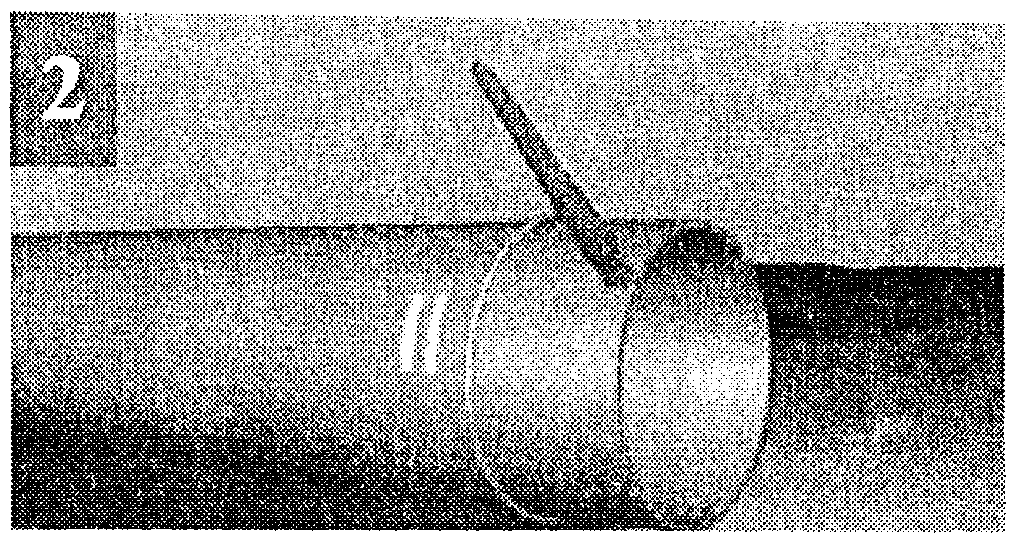

5.3.4.3. Наружную поверхность гладкого конца трубы (особенно фаску) до специальной метки покрывают смазкой, поставляемой предприятием - изготовителем труб. Смазка поставляется в достаточном объеме и в случае необходимости может быть дополнительно заказана в любом количестве.

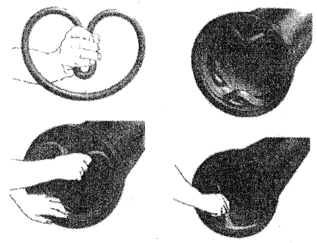

5.3.4.5. В кольцевой паз раструба вкладывают уплотнительное резиновое кольцо с проверкой правильности размещения его гребня (рисунок 5.3).

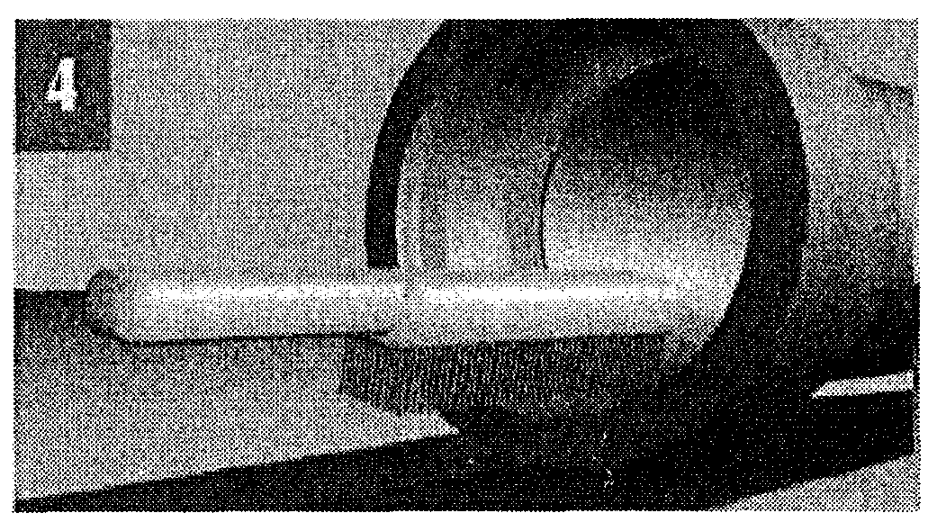

Рисунок 5.3. Схема укладки уплотнительного резинового кольца

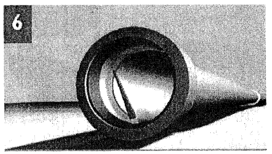

5.3.4.6. Внутренняя поверхность уплотнительного резинового кольца покрывается смазкой. Следует избегать стекания смазки под наружную поверхность уплотнительного резинового кольца.

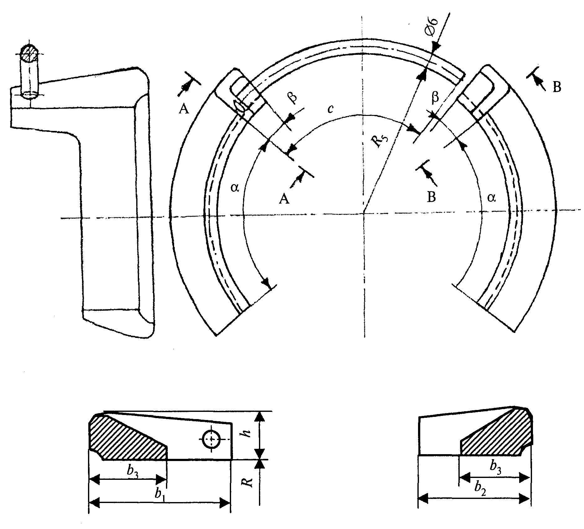

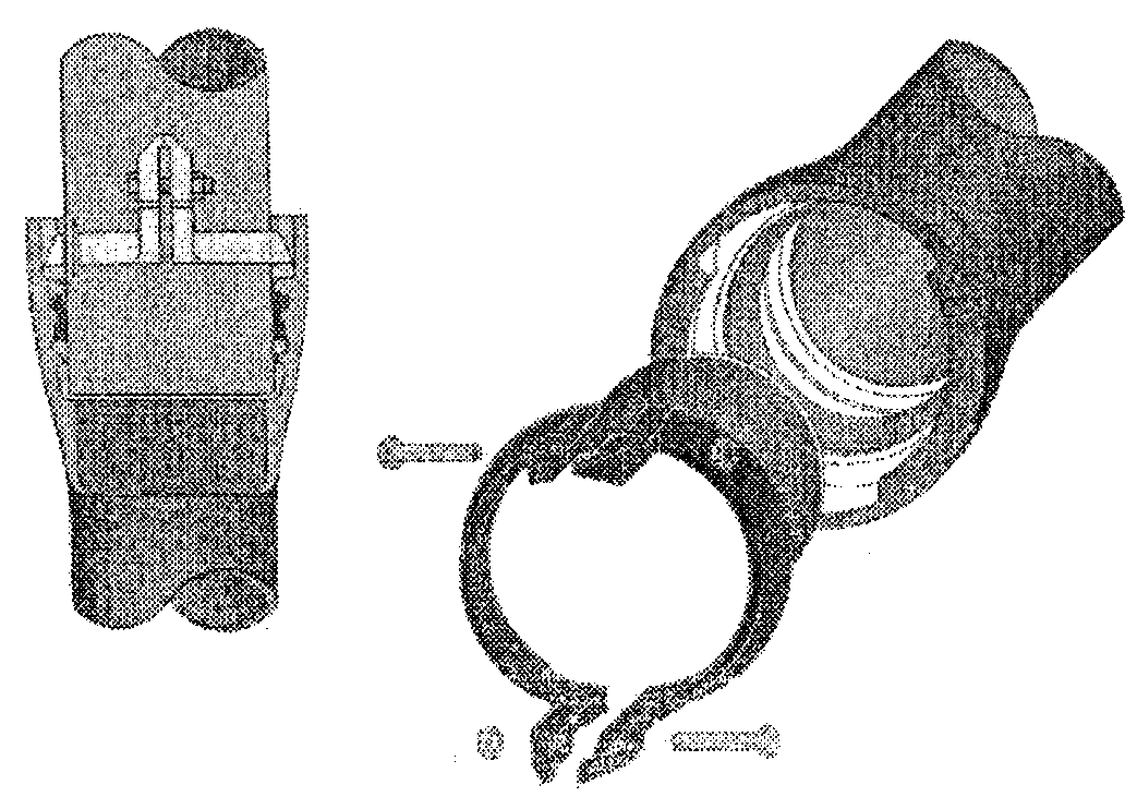

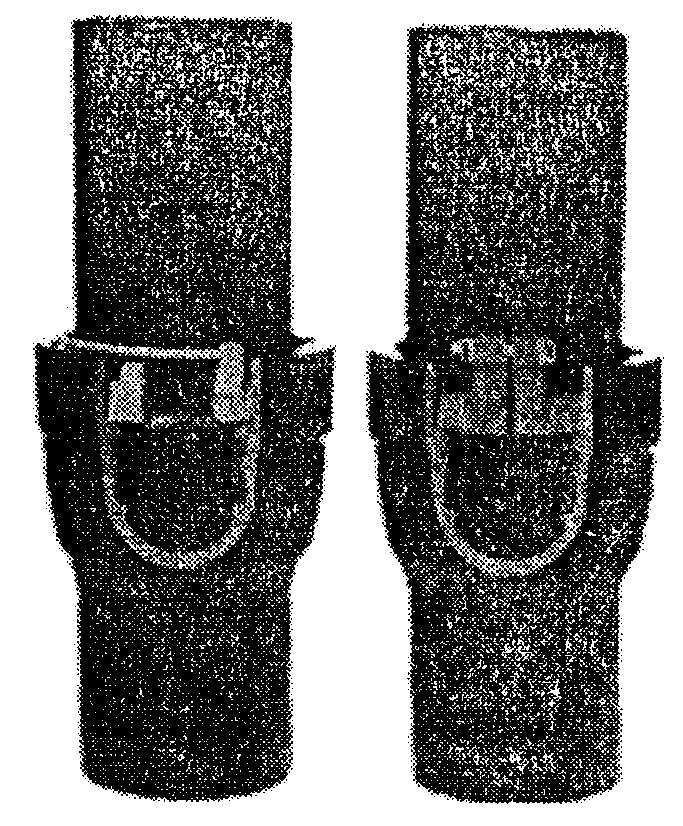

5.3.4.9. При монтаже труб под соединение "ВРС" после их стыковки необходимо:
- вставить правый стопор в выемку раструба и продвинуть его вправо до упора;
- вставить левый стопор (со стопорной проволокой) в выемку раструба и продвинуть его влево до упора;
- вогнуть стопорную проволоку внутрь выемки раструба.
Уложенный трубопровод с соединением "ВРС" имеет возможность осевого удлинения в каждом стыке за счет технологического зазора между наплавленным валиком и приливом в раструбной части трубы.
При требовании абсолютно исключить удлинение необходимо растягивать трубопровод при прокладке по участкам с помощью канатной тяги.
При использовании для монтажа трубопровода труб мерной длины (менее 6 м) их гладкие концы необходимо предварительно отрезать до требуемой длины и обработать шлифмашинками с целью приведения величины наружного диаметра к требованиям технических условий. В этом случае для труб под соединение "ВРС" наплавленный валик, отрезанный вместе с патрубком, можно заменить использованием специального приспособления (хомуты с болтовым соединением), показанного на рисунке 5.4.

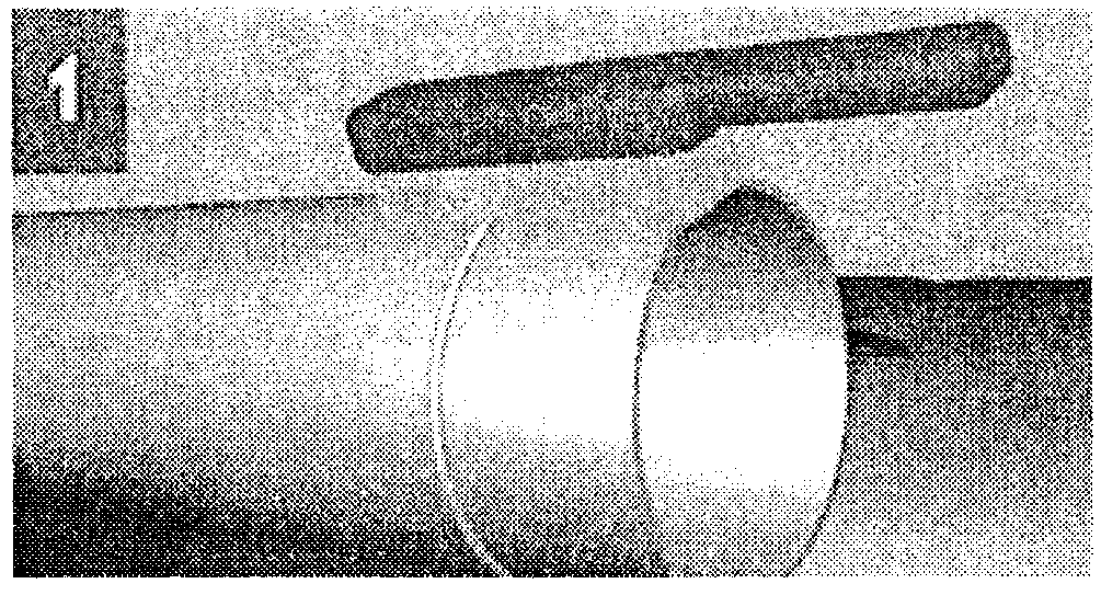

Очистка гладкого конца
Нанесение линии ограничения на гладком конце трубы

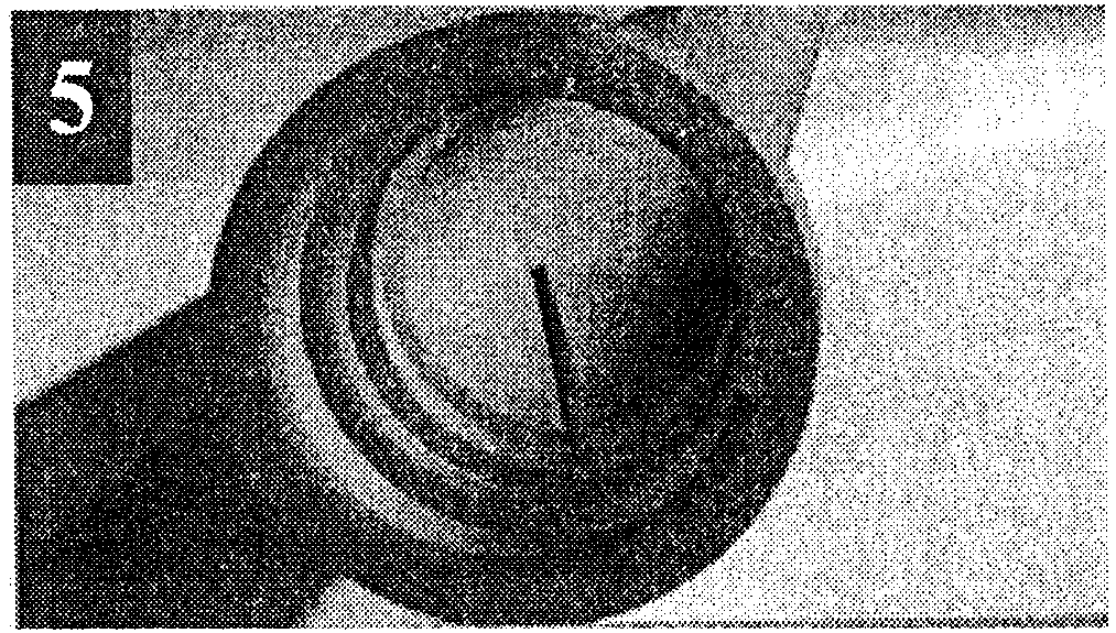

Очистка раструба

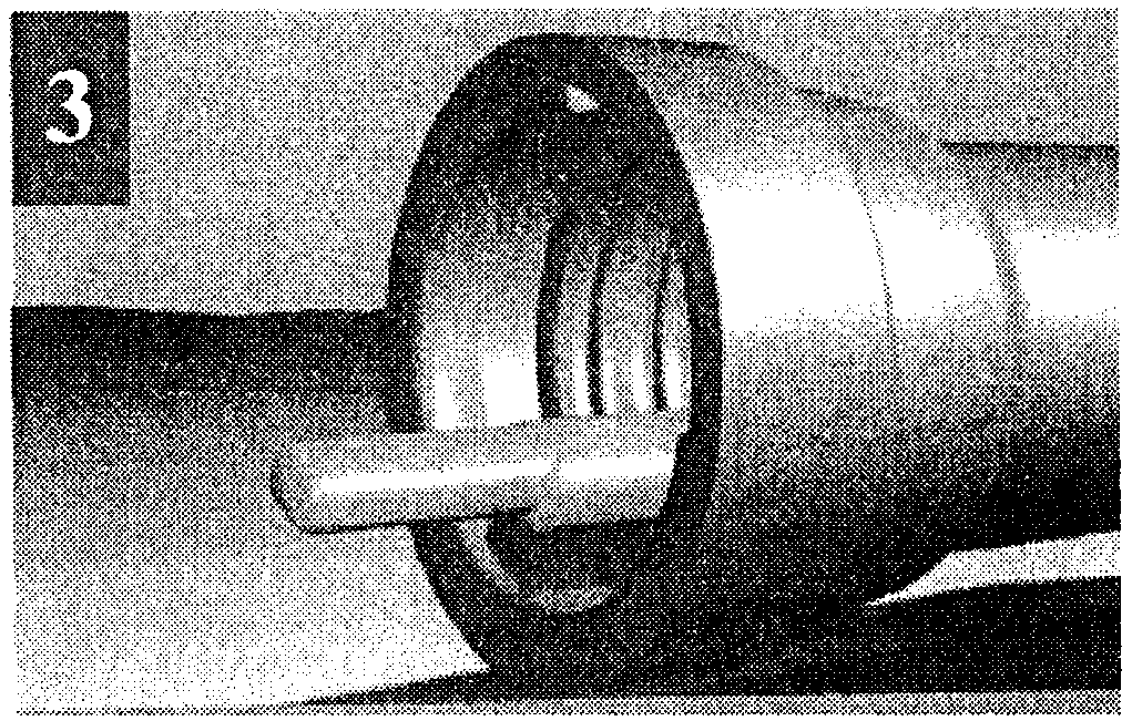

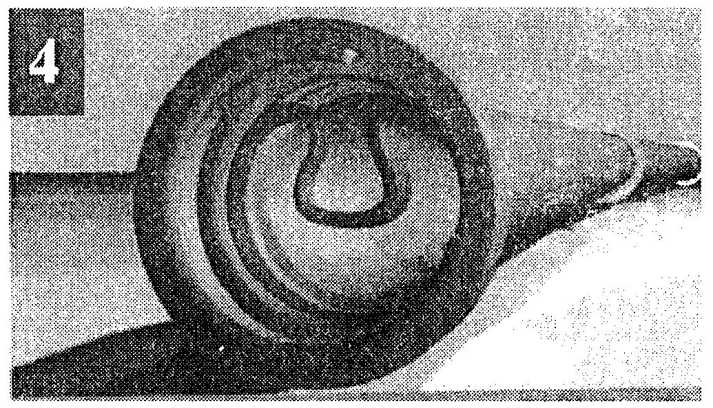

Установка уплотнительного резинового кольца в раструб

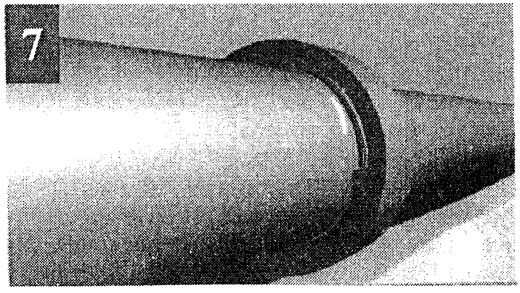

Смонтированное соединение

Стыковка труб и установка стопоров

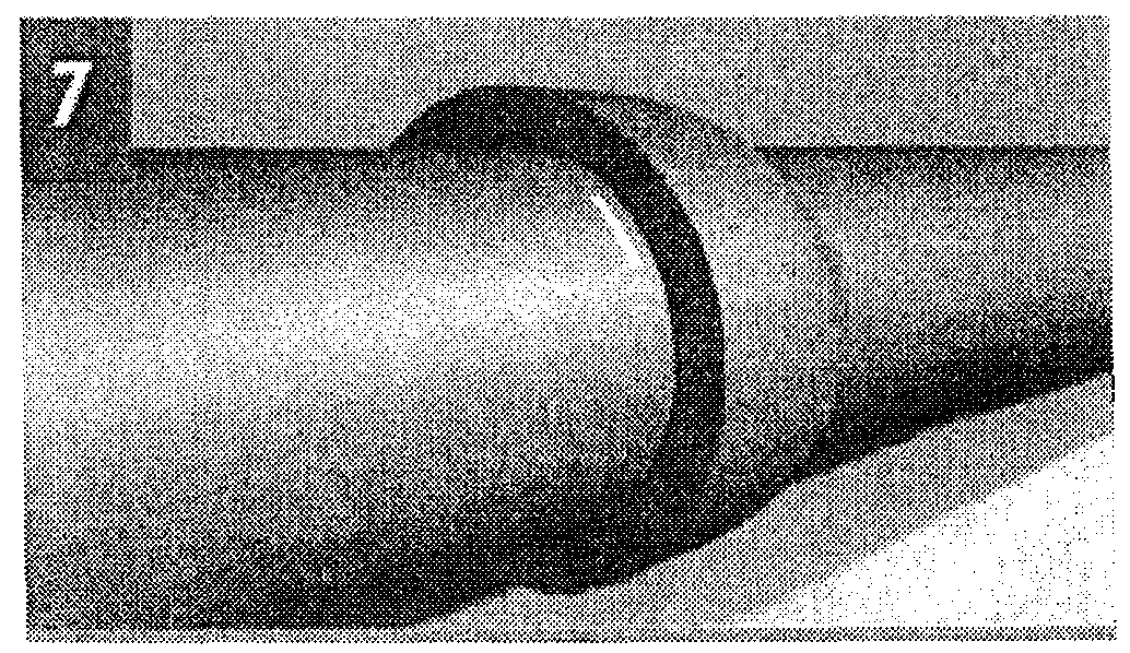

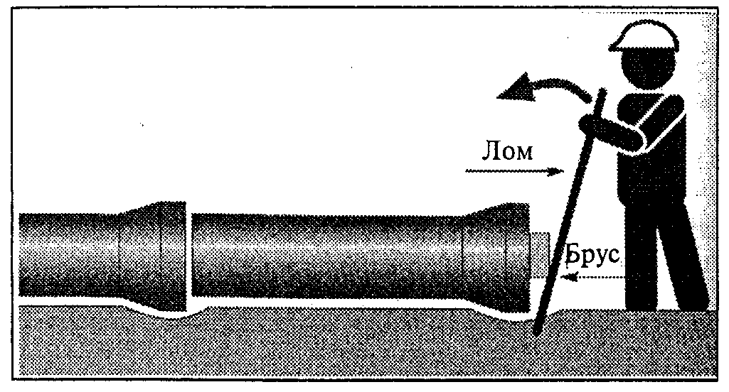

а - при помощи лома и деревянного бруса (для 100 мм)

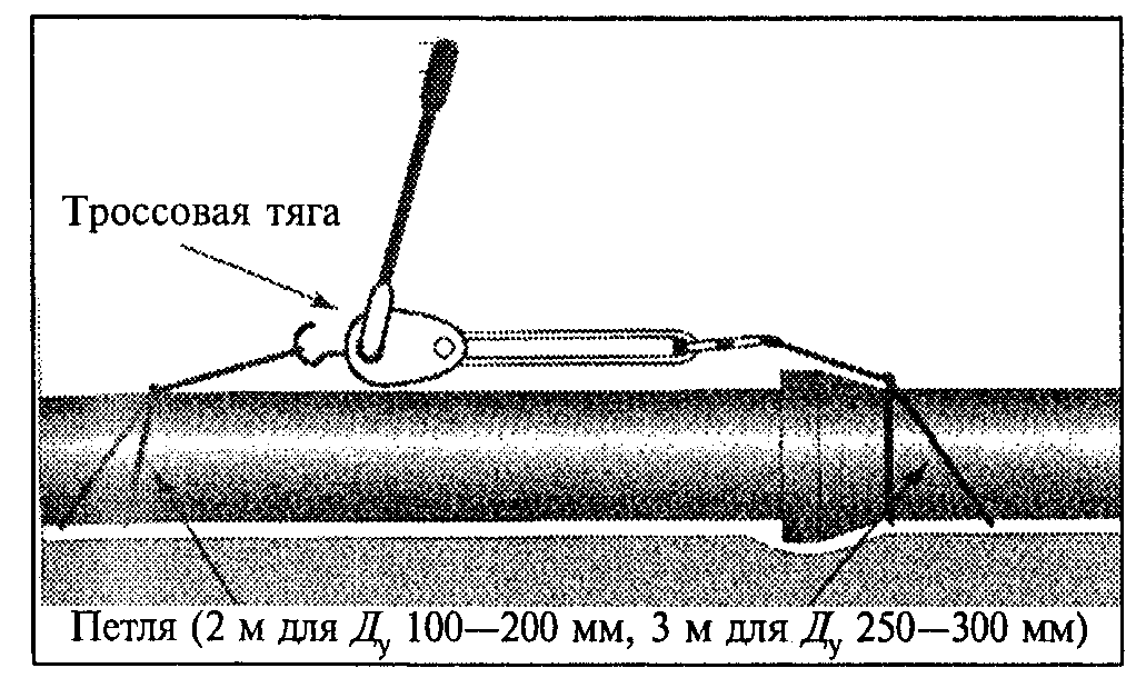

в - при помощи петли и тросовой тяги (для 100 - 300 мм)

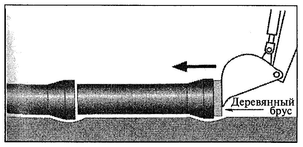

г - при помощи экскаватора и деревянного бруса (для 100 - 300 мм)

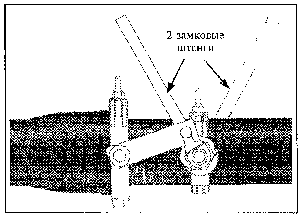

д - при помощи двух замковых штанг (для 100 - 300 мм, монтажно-демонтажное приспособление)
Рисунок 5.7. Типы приспособлений для монтажа и демонтажа труб

5.3.12. Соединение "ВРС" (см. рисунок 5.9) выполнено в виде фиксированного раструбно-стопорного соединения, в котором герметичность обеспечивается применением двухслойного уплотнительного резинового кольца.
5.3.13. Соединение "ВРС" противодействует усилиям рассоединения труб при прокладке и эксплуатации трубопровода при сложном рельефе местности, в местах осадки грунта и при ударных нагрузках: сварной наплыв на гладком конце трубы и два стопора, вдвигаемые после стыковки труб в выемку раструба и фиксируемые стопорной проволокой, не позволяют нарушить соединение. Соединение "ВРС" не является жестким и позволяет отклоняться от оси на угол до 5° для труб с внутренним диаметром 100 - 150 мм и до 4° для труб с внутренним диаметром 200 - 300 мм (при сохранении полной герметичности стыка).

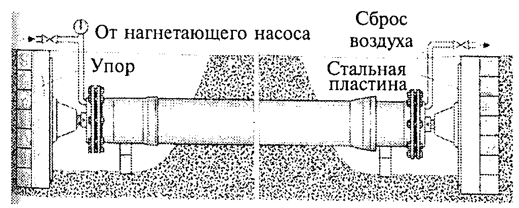

5.4.5. На концах испытываемого участка трубопровода устанавливаются заглушки.
5.4.6. На концах трубопровода, закрытых заглушками, к началу испытания должны быть установлены временные упоры для восприятия давления воды на заглушки, возникающего при подъеме давления в трубопроводе (рисунок 5.11).
Рисунок 5.11. Подготовка трубопровода к гидроиспытанию

5.4.9. При испытании трубопровода на прочность выполняются следующие операции:
- постепенное повышение давления в трубопроводе (по 3 - 5 кгс/см2) с выдержкой давления на каждой ступени не менее 5 мин и осмотром труб и стыковых соединений;
- при обнаружении утечки во время повышения давления необходимо установить причину нарушения герметичности и принять меры по ее ликвидации; устранение обнаруженных дефектов трубопровода можно производить после снижения давления в нем до атмосферного;
- категорически запрещается хождение по испытываемому трубопроводу, простукивание, подтягивание болтовых соединений и нахождение рабочих в траншее;
- при достижении в трубопроводе испытательного давления СИСТЕМА НОРМАТИВНЫХ ДОКУМЕНТОВ В СТРОИТЕЛЬСТВЕ  СВОД ПРАВИЛ ПО ПРОЕКТИРОВАНИЮ И СТРОИТЕЛЬСТВУ  ПРОЕКТИРОВАНИЕ И МОНТАЖ ВОДОПРОВОДНЫХ И КАНАЛИЗАЦИОННЫХ СЕТЕЙ С ПРИМЕНЕНИЕМ ВЫСОКОПРОЧНЫХ ТРУБ ИЗ ЧУГУНА С ШАРОВИДНЫМ ГРАФИТОМ  Projection and assembling of water-supply and sewerage network with application high-strength pipe from cast iron globular graphite (ductile iron pipe)  СП 40-109-2006 в течение не менее 10 мин не допускают падения давления больше чем на 1 кгс/см2, производя дополнительную подкачку воды до СИСТЕМА НОРМАТИВНЫХ ДОКУМЕНТОВ В СТРОИТЕЛЬСТВЕ  СВОД ПРАВИЛ ПО ПРОЕКТИРОВАНИЮ И СТРОИТЕЛЬСТВУ  ПРОЕКТИРОВАНИЕ И МОНТАЖ ВОДОПРОВОДНЫХ И КАНАЛИЗАЦИОННЫХ СЕТЕЙ С ПРИМЕНЕНИЕМ ВЫСОКОПРОЧНЫХ ТРУБ ИЗ ЧУГУНА С ШАРОВИДНЫМ ГРАФИТОМ  Projection and assembling of water-supply and sewerage network with application high-strength pipe from cast iron globular graphite (ductile iron pipe)  СП 40-109-2006 .
5.4.10. Трубопровод считается выдержавшим испытание на прочность, если при достижении испытательного давления в нем не произойдет разрыва труб, нарушения стыковых соединений и при осмотре трубопровода не будет обнаружено утечек воды.
5.4.11. Испытания трубопровода на плотность (герметичность) производятся в следующей последовательности:
1) давление в трубопроводе повышают до величины испытательного давления на герметичность СИСТЕМА НОРМАТИВНЫХ ДОКУМЕНТОВ В СТРОИТЕЛЬСТВЕ  СВОД ПРАВИЛ ПО ПРОЕКТИРОВАНИЮ И СТРОИТЕЛЬСТВУ  ПРОЕКТИРОВАНИЕ И МОНТАЖ ВОДОПРОВОДНЫХ И КАНАЛИЗАЦИОННЫХ СЕТЕЙ С ПРИМЕНЕНИЕМ ВЫСОКОПРОЧНЫХ ТРУБ ИЗ ЧУГУНА С ШАРОВИДНЫМ ГРАФИТОМ  Projection and assembling of water-supply and sewerage network with application high-strength pipe from cast iron globular graphite (ductile iron pipe)  СП 40-109-2006 ;
2) фиксируют время начала испытания СИСТЕМА НОРМАТИВНЫХ ДОКУМЕНТОВ В СТРОИТЕЛЬСТВЕ  СВОД ПРАВИЛ ПО ПРОЕКТИРОВАНИЮ И СТРОИТЕЛЬСТВУ  ПРОЕКТИРОВАНИЕ И МОНТАЖ ВОДОПРОВОДНЫХ И КАНАЛИЗАЦИОННЫХ СЕТЕЙ С ПРИМЕНЕНИЕМ ВЫСОКОПРОЧНЫХ ТРУБ ИЗ ЧУГУНА С ШАРОВИДНЫМ ГРАФИТОМ  Projection and assembling of water-supply and sewerage network with application high-strength pipe from cast iron globular graphite (ductile iron pipe)  СП 40-109-2006 и замеряют начальный уровень воды в мерном бачке СИСТЕМА НОРМАТИВНЫХ ДОКУМЕНТОВ В СТРОИТЕЛЬСТВЕ  СВОД ПРАВИЛ ПО ПРОЕКТИРОВАНИЮ И СТРОИТЕЛЬСТВУ  ПРОЕКТИРОВАНИЕ И МОНТАЖ ВОДОПРОВОДНЫХ И КАНАЛИЗАЦИОННЫХ СЕТЕЙ С ПРИМЕНЕНИЕМ ВЫСОКОПРОЧНЫХ ТРУБ ИЗ ЧУГУНА С ШАРОВИДНЫМ ГРАФИТОМ  Projection and assembling of water-supply and sewerage network with application high-strength pipe from cast iron globular graphite (ductile iron pipe)  СП 40-109-2006 ;
3) проводят наблюдения за падением давления в трубопроводе; при этом могут иметь место три варианта падения давления:
- если в течение 10 мин давление упадет не менее чем на два деления шкалы манометра, но не будет ниже внутреннего расчетного СИСТЕМА НОРМАТИВНЫХ ДОКУМЕНТОВ В СТРОИТЕЛЬСТВЕ  СВОД ПРАВИЛ ПО ПРОЕКТИРОВАНИЮ И СТРОИТЕЛЬСТВУ  ПРОЕКТИРОВАНИЕ И МОНТАЖ ВОДОПРОВОДНЫХ И КАНАЛИЗАЦИОННЫХ СЕТЕЙ С ПРИМЕНЕНИЕМ ВЫСОКОПРОЧНЫХ ТРУБ ИЗ ЧУГУНА С ШАРОВИДНЫМ ГРАФИТОМ  Projection and assembling of water-supply and sewerage network with application high-strength pipe from cast iron globular graphite (ductile iron pipe)  СП 40-109-2006 , то наблюдение за падением давления заканчивают;
- если в течение 10 мин давление упадет менее чем на два деления шкалы манометра, то наблюдение за снижением давления до внутреннего расчетного СИСТЕМА НОРМАТИВНЫХ ДОКУМЕНТОВ В СТРОИТЕЛЬСТВЕ  СВОД ПРАВИЛ ПО ПРОЕКТИРОВАНИЮ И СТРОИТЕЛЬСТВУ  ПРОЕКТИРОВАНИЕ И МОНТАЖ ВОДОПРОВОДНЫХ И КАНАЛИЗАЦИОННЫХ СЕТЕЙ С ПРИМЕНЕНИЕМ ВЫСОКОПРОЧНЫХ ТРУБ ИЗ ЧУГУНА С ШАРОВИДНЫМ ГРАФИТОМ  Projection and assembling of water-supply and sewerage network with application high-strength pipe from cast iron globular graphite (ductile iron pipe)  СП 40-109-2006 следует продолжать до тех пор, пока давление упадет не менее чем на два деления шкалы манометра; при этом продолжительность наблюдения не должна быть более 1 часа. Если по истечении этого времени давление не снизится до внутреннего расчетного давления СИСТЕМА НОРМАТИВНЫХ ДОКУМЕНТОВ В СТРОИТЕЛЬСТВЕ  СВОД ПРАВИЛ ПО ПРОЕКТИРОВАНИЮ И СТРОИТЕЛЬСТВУ  ПРОЕКТИРОВАНИЕ И МОНТАЖ ВОДОПРОВОДНЫХ И КАНАЛИЗАЦИОННЫХ СЕТЕЙ С ПРИМЕНЕНИЕМ ВЫСОКОПРОЧНЫХ ТРУБ ИЗ ЧУГУНА С ШАРОВИДНЫМ ГРАФИТОМ  Projection and assembling of water-supply and sewerage network with application high-strength pipe from cast iron globular graphite (ductile iron pipe)  СП 40-109-2006 , то следует произвести сброс воды из трубопровода в мерный бачок (или замерить объем сброшенной воды другим способом);
- если в течение 10 мин давление упадет ниже внутреннего расчетного СИСТЕМА НОРМАТИВНЫХ ДОКУМЕНТОВ В СТРОИТЕЛЬСТВЕ  СВОД ПРАВИЛ ПО ПРОЕКТИРОВАНИЮ И СТРОИТЕЛЬСТВУ  ПРОЕКТИРОВАНИЕ И МОНТАЖ ВОДОПРОВОДНЫХ И КАНАЛИЗАЦИОННЫХ СЕТЕЙ С ПРИМЕНЕНИЕМ ВЫСОКОПРОЧНЫХ ТРУБ ИЗ ЧУГУНА С ШАРОВИДНЫМ ГРАФИТОМ  Projection and assembling of water-supply and sewerage network with application high-strength pipe from cast iron globular graphite (ductile iron pipe)  СП 40-109-2006 , то дальнейшее испытание трубопровода прекращают и принимают меры для обнаружения скрытых дефектов трубопровода, выдерживая его под внутренним расчетным давлением СИСТЕМА НОРМАТИВНЫХ ДОКУМЕНТОВ В СТРОИТЕЛЬСТВЕ  СВОД ПРАВИЛ ПО ПРОЕКТИРОВАНИЮ И СТРОИТЕЛЬСТВУ  ПРОЕКТИРОВАНИЕ И МОНТАЖ ВОДОПРОВОДНЫХ И КАНАЛИЗАЦИОННЫХ СЕТЕЙ С ПРИМЕНЕНИЕМ ВЫСОКОПРОЧНЫХ ТРУБ ИЗ ЧУГУНА С ШАРОВИДНЫМ ГРАФИТОМ  Projection and assembling of water-supply and sewerage network with application high-strength pipe from cast iron globular graphite (ductile iron pipe)  СП 40-109-2006 до тех пор, пока при тщательном осмотре не будут выявлены дефекты, вызвавшие недопустимое падение давления в трубопроводе.
5.4.12. После окончания наблюдения за падением давления по первому варианту и завершения сброса воды по второму варианту необходимо выполнить следующие операции:
- подкачкой воды из мерного бачка повысить давление в трубопроводе до величины испытательного на герметичность СИСТЕМА НОРМАТИВНЫХ ДОКУМЕНТОВ В СТРОИТЕЛЬСТВЕ  СВОД ПРАВИЛ ПО ПРОЕКТИРОВАНИЮ И СТРОИТЕЛЬСТВУ  ПРОЕКТИРОВАНИЕ И МОНТАЖ ВОДОПРОВОДНЫХ И КАНАЛИЗАЦИОННЫХ СЕТЕЙ С ПРИМЕНЕНИЕМ ВЫСОКОПРОЧНЫХ ТРУБ ИЗ ЧУГУНА С ШАРОВИДНЫМ ГРАФИТОМ  Projection and assembling of water-supply and sewerage network with application high-strength pipe from cast iron globular graphite (ductile iron pipe)  СП 40-109-2006 , зафиксировать время окончания испытания на герметичность СИСТЕМА НОРМАТИВНЫХ ДОКУМЕНТОВ В СТРОИТЕЛЬСТВЕ  СВОД ПРАВИЛ ПО ПРОЕКТИРОВАНИЮ И СТРОИТЕЛЬСТВУ  ПРОЕКТИРОВАНИЕ И МОНТАЖ ВОДОПРОВОДНЫХ И КАНАЛИЗАЦИОННЫХ СЕТЕЙ С ПРИМЕНЕНИЕМ ВЫСОКОПРОЧНЫХ ТРУБ ИЗ ЧУГУНА С ШАРОВИДНЫМ ГРАФИТОМ  Projection and assembling of water-supply and sewerage network with application high-strength pipe from cast iron globular graphite (ductile iron pipe)  СП 40-109-2006 и замерить конечный уровень воды в мерном бачке СИСТЕМА НОРМАТИВНЫХ ДОКУМЕНТОВ В СТРОИТЕЛЬСТВЕ  СВОД ПРАВИЛ ПО ПРОЕКТИРОВАНИЮ И СТРОИТЕЛЬСТВУ  ПРОЕКТИРОВАНИЕ И МОНТАЖ ВОДОПРОВОДНЫХ И КАНАЛИЗАЦИОННЫХ СЕТЕЙ С ПРИМЕНЕНИЕМ ВЫСОКОПРОЧНЫХ ТРУБ ИЗ ЧУГУНА С ШАРОВИДНЫМ ГРАФИТОМ  Projection and assembling of water-supply and sewerage network with application high-strength pipe from cast iron globular graphite (ductile iron pipe)  СП 40-109-2006 ;
- определить продолжительность испытания трубопровода (СИСТЕМА НОРМАТИВНЫХ ДОКУМЕНТОВ В СТРОИТЕЛЬСТВЕ  СВОД ПРАВИЛ ПО ПРОЕКТИРОВАНИЮ И СТРОИТЕЛЬСТВУ  ПРОЕКТИРОВАНИЕ И МОНТАЖ ВОДОПРОВОДНЫХ И КАНАЛИЗАЦИОННЫХ СЕТЕЙ С ПРИМЕНЕНИЕМ ВЫСОКОПРОЧНЫХ ТРУБ ИЗ ЧУГУНА С ШАРОВИДНЫМ ГРАФИТОМ  Projection and assembling of water-supply and sewerage network with application high-strength pipe from cast iron globular graphite (ductile iron pipe)  СП 40-109-2006 - СИСТЕМА НОРМАТИВНЫХ ДОКУМЕНТОВ В СТРОИТЕЛЬСТВЕ  СВОД ПРАВИЛ ПО ПРОЕКТИРОВАНИЮ И СТРОИТЕЛЬСТВУ  ПРОЕКТИРОВАНИЕ И МОНТАЖ ВОДОПРОВОДНЫХ И КАНАЛИЗАЦИОННЫХ СЕТЕЙ С ПРИМЕНЕНИЕМ ВЫСОКОПРОЧНЫХ ТРУБ ИЗ ЧУГУНА С ШАРОВИДНЫМ ГРАФИТОМ  Projection and assembling of water-supply and sewerage network with application high-strength pipe from cast iron globular graphite (ductile iron pipe)  СП 40-109-2006 ), мин, и объем подкаченной в трубопровод воды из мерного бачка Q (для первого варианта), разность между объемами подкаченной в трубопровод и сброшенной из него воды или объем дополнительно подкаченной в трубопровод воды Q (для второго варианта) и рассчитать величину фактического расхода дополнительного объема закаченной воды СИСТЕМА НОРМАТИВНЫХ ДОКУМЕНТОВ В СТРОИТЕЛЬСТВЕ  СВОД ПРАВИЛ ПО ПРОЕКТИРОВАНИЮ И СТРОИТЕЛЬСТВУ  ПРОЕКТИРОВАНИЕ И МОНТАЖ ВОДОПРОВОДНЫХ И КАНАЛИЗАЦИОННЫХ СЕТЕЙ С ПРИМЕНЕНИЕМ ВЫСОКОПРОЧНЫХ ТРУБ ИЗ ЧУГУНА С ШАРОВИДНЫМ ГРАФИТОМ  Projection and assembling of water-supply and sewerage network with application high-strength pipe from cast iron globular graphite (ductile iron pipe)  СП 40-109-2006 , л/мин, по формуле
СИСТЕМА НОРМАТИВНЫХ ДОКУМЕНТОВ В СТРОИТЕЛЬСТВЕ  СВОД ПРАВИЛ ПО ПРОЕКТИРОВАНИЮ И СТРОИТЕЛЬСТВУ  ПРОЕКТИРОВАНИЕ И МОНТАЖ ВОДОПРОВОДНЫХ И КАНАЛИЗАЦИОННЫХ СЕТЕЙ С ПРИМЕНЕНИЕМ ВЫСОКОПРОЧНЫХ ТРУБ ИЗ ЧУГУНА С ШАРОВИДНЫМ ГРАФИТОМ  Projection and assembling of water-supply and sewerage network with application high-strength pipe from cast iron globular graphite (ductile iron pipe)  СП 40-109-2006 . (5.1)
5.4.13. Трубопровод считается выдержавшим гидравлическое испытание на плотность, если величина фактической утечки, определенной по формуле (5.1), будет менее допустимой согласно таблице 5.3.

5.4.14. Для предотвращения осевых перемещений раструбных труб при гидравлических испытаниях следует применять упоры (при повороте трубопроводов) и тупиковые упоры.
При применении раструбных труб диаметрами 100 - 300 мм с соединениями "ВРС" устройство упоров необязательно.
5.4.15. Расчетные усилия на тупиковый упор от воздействия внутреннего давления определяются по формуле
СИСТЕМА НОРМАТИВНЫХ ДОКУМЕНТОВ В СТРОИТЕЛЬСТВЕ  СВОД ПРАВИЛ ПО ПРОЕКТИРОВАНИЮ И СТРОИТЕЛЬСТВУ  ПРОЕКТИРОВАНИЕ И МОНТАЖ ВОДОПРОВОДНЫХ И КАНАЛИЗАЦИОННЫХ СЕТЕЙ С ПРИМЕНЕНИЕМ ВЫСОКОПРОЧНЫХ ТРУБ ИЗ ЧУГУНА С ШАРОВИДНЫМ ГРАФИТОМ  Projection and assembling of water-supply and sewerage network with application high-strength pipe from cast iron globular graphite (ductile iron pipe)  СП 40-109-2006 , (5.2)
где СИСТЕМА НОРМАТИВНЫХ ДОКУМЕНТОВ В СТРОИТЕЛЬСТВЕ  СВОД ПРАВИЛ ПО ПРОЕКТИРОВАНИЮ И СТРОИТЕЛЬСТВУ  ПРОЕКТИРОВАНИЕ И МОНТАЖ ВОДОПРОВОДНЫХ И КАНАЛИЗАЦИОННЫХ СЕТЕЙ С ПРИМЕНЕНИЕМ ВЫСОКОПРОЧНЫХ ТРУБ ИЗ ЧУГУНА С ШАРОВИДНЫМ ГРАФИТОМ  Projection and assembling of water-supply and sewerage network with application high-strength pipe from cast iron globular graphite (ductile iron pipe)  СП 40-109-2006 - соответствующее усилие на упор;
СИСТЕМА НОРМАТИВНЫХ ДОКУМЕНТОВ В СТРОИТЕЛЬСТВЕ  СВОД ПРАВИЛ ПО ПРОЕКТИРОВАНИЮ И СТРОИТЕЛЬСТВУ  ПРОЕКТИРОВАНИЕ И МОНТАЖ ВОДОПРОВОДНЫХ И КАНАЛИЗАЦИОННЫХ СЕТЕЙ С ПРИМЕНЕНИЕМ ВЫСОКОПРОЧНЫХ ТРУБ ИЗ ЧУГУНА С ШАРОВИДНЫМ ГРАФИТОМ  Projection and assembling of water-supply and sewerage network with application high-strength pipe from cast iron globular graphite (ductile iron pipe)  СП 40-109-2006 - срединный радиус трубы;
P - испытательное давление в трубопроводе.
Для упора, установленного на повороте трубопровода, эти усилия равны:
СИСТЕМА НОРМАТИВНЫХ ДОКУМЕНТОВ В СТРОИТЕЛЬСТВЕ  СВОД ПРАВИЛ ПО ПРОЕКТИРОВАНИЮ И СТРОИТЕЛЬСТВУ  ПРОЕКТИРОВАНИЕ И МОНТАЖ ВОДОПРОВОДНЫХ И КАНАЛИЗАЦИОННЫХ СЕТЕЙ С ПРИМЕНЕНИЕМ ВЫСОКОПРОЧНЫХ ТРУБ ИЗ ЧУГУНА С ШАРОВИДНЫМ ГРАФИТОМ  Projection and assembling of water-supply and sewerage network with application high-strength pipe from cast iron globular graphite (ductile iron pipe)  СП 40-109-2006 , (5.3)
где СИСТЕМА НОРМАТИВНЫХ ДОКУМЕНТОВ В СТРОИТЕЛЬСТВЕ  СВОД ПРАВИЛ ПО ПРОЕКТИРОВАНИЮ И СТРОИТЕЛЬСТВУ  ПРОЕКТИРОВАНИЕ И МОНТАЖ ВОДОПРОВОДНЫХ И КАНАЛИЗАЦИОННЫХ СЕТЕЙ С ПРИМЕНЕНИЕМ ВЫСОКОПРОЧНЫХ ТРУБ ИЗ ЧУГУНА С ШАРОВИДНЫМ ГРАФИТОМ  Projection and assembling of water-supply and sewerage network with application high-strength pipe from cast iron globular graphite (ductile iron pipe)  СП 40-109-2006 - угол поворота трубопровода.
5.4.16. Расчет упоров следует выполнять в соответствии с "Рекомендациями по статическому расчету упоров и якорей напорных трубопроводов", разработанными ВНИИВОДГЕО и МИСИ им. Куйбышева.
5.4.17. Для практического использования возможен расчет по номограммам.
При производстве работ по устройству упоров следует соблюдать требования, изложенные в пособии "Методика и укладка чугунных, железобетонных и асбестоцементных трубопроводов водоснабжения и канализации".
5.4.18. Проведение гидравлических испытаний трубопроводов допускается после достижения бетоном упоров прочности не менее проектной. Засыпка упоров и примыкающих к нему участков труб должна производиться слоями 15 - 20 см с увлажнением и тщательным уплотнением. Степень уплотнения грунта должна обеспечивать достижение удельного веса скелета уплотненного грунта 1,5 т/м3 для песчаных грунтов и 1,6 т/м3 для суглинков и глин.
5.4.19. Конструкцию упоров рекомендуется выбирать по материалам Мосинжпроекта СК 2110-88 "Конструкция упоров для напорных трубопроводов из железобетонных, асбестоцементных, чугунных и стальных труб. Часть 2. Материалы для проектирования".
5.4.20. После проведения испытаний должен быть составлен акт приемки трубопровода в соответствии с требованиями СНиП 3.01.04 (п. 1.10).

Рисунок А.1. Схема трубы раструбной под соединение "Тайтон"
Таблица А.1
Основные размеры, мм, трубы раструбной (под соединение "Тайтон")
----T-------T-------T--T---T-----T-------T-----------------------¬
¦ D ¦   D   ¦   S   ¦S ¦ l ¦Масса¦Масса  ¦Масса трубы с раструбом¦
¦  у¦    н  ¦       ¦ 1¦  1¦раст-¦1 м    ¦ (без цем. покрытия/с  ¦
¦   ¦       ¦       ¦  ¦   ¦руба,¦трубы  ¦ цем. покрытием), кг,  ¦
¦   ¦       ¦       ¦  ¦   ¦кг   ¦без    ¦ при расчетной длине L ¦
¦   ¦       ¦       ¦  ¦   ¦     ¦растру-¦                       ¦
¦   ¦       ¦       ¦  ¦   ¦     ¦ба (с  ¦                       ¦
¦   ¦       ¦       ¦  ¦   ¦     ¦цем.   +-----------T-----------+
¦   ¦       ¦       ¦  ¦   ¦     ¦покры- ¦   5800    ¦   6000    ¦
¦   ¦       ¦       ¦  ¦   ¦     ¦тием), ¦           ¦           ¦
¦   ¦       ¦       ¦  ¦   ¦     ¦кг     ¦           ¦           ¦
+---+-------+-------+--+---+-----+-------+-----T-----+-----T-----+
¦   ¦   +1,0¦   -1,3¦  ¦   ¦     ¦       ¦     ¦     ¦     ¦     ¦
¦100¦118    ¦6,0    ¦3 ¦ 88¦ 4,3 ¦17,5   ¦94,2 ¦107,5¦97,3 ¦111,1¦
¦   ¦   -2,8¦       ¦  ¦   ¦     ¦       ¦     ¦     ¦     ¦     ¦
¦150¦170    ¦6,0    ¦3 ¦ 94¦ 7,1 ¦25,8   ¦143,4¦162,5¦148,1¦167,9¦
¦   ¦   -2,9¦       ¦  ¦   ¦     ¦       ¦     ¦     ¦     ¦     ¦
¦   ¦   +1,0¦   -1,5¦  ¦   ¦     ¦       ¦     ¦     ¦     ¦     ¦
¦200¦222    ¦6,3    ¦3 ¦100¦ 10,3¦35,5   ¦192,4¦220,3¦198,7¦227,5¦
¦   ¦   -3,0¦       ¦  ¦   ¦     ¦       ¦     ¦     ¦     ¦     ¦
¦   ¦   +1,0¦   -1,6¦  ¦   ¦     ¦       ¦     ¦     ¦     ¦     ¦
¦250¦274    ¦6,8    ¦3 ¦105¦ 14,2¦47,0   ¦253,2¦287,4¦261,4¦296,8¦
¦   ¦   -3,1¦       ¦  ¦   ¦     ¦       ¦     ¦     ¦     ¦     ¦
¦300¦326    ¦7,2    ¦3 ¦110¦ 18,9¦59,0   ¦321,1¦362,3¦331,5¦374,1¦
¦   ¦   -3,3¦       ¦  ¦   ¦     ¦       ¦     ¦     ¦     ¦     ¦
L---+-------+-------+--+---+-----+-------+-----+-----+-----+------

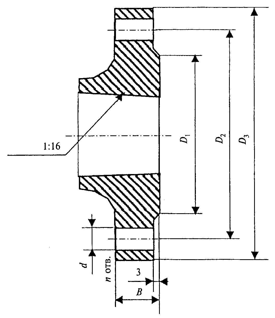

Рисунок А.9. Схема фланца из высокопрочного чугуна (тип А)
Таблица А.9
Основные размеры, мм, фланца из высокопрочного чугуна
------T-----T-------T-----T-----T-----T----T----T-----T----------¬
¦  D  ¦  D  ¦PN, бар¦  D  ¦  D  ¦  D  ¦ d  ¦ B  ¦  n  ¦   Масса  ¦
¦   у ¦   4 ¦       ¦   1 ¦   2 ¦   3 ¦    ¦    ¦     ¦фланца, кг¦
¦ 100 ¦ 118 ¦  10   ¦ 153 ¦ 180 ¦ 220 ¦ 19 ¦ 19 ¦  8  ¦    2,8   ¦
¦     ¦     ¦  16   ¦ 153 ¦ 180 ¦ 220 ¦ 19 ¦ 19 ¦  8  ¦          ¦
¦ 150 ¦ 170 ¦  10   ¦ 209 ¦ 240 ¦ 285 ¦ 23 ¦ 19 ¦  8  ¦    4,5   ¦
¦     ¦     ¦  16   ¦ 209 ¦ 240 ¦ 285 ¦ 23 ¦ 19 ¦  8  ¦          ¦
¦ 200 ¦ 222 ¦  10   ¦ 264 ¦ 295 ¦ 340 ¦ 23 ¦ 20 ¦  8  ¦    6,4   ¦
¦     ¦     ¦  16   ¦ 264 ¦ 295 ¦ 340 ¦ 23 ¦ 20 ¦ 12  ¦          ¦
¦ 250 ¦ 274 ¦  10   ¦ 319 ¦ 350 ¦ 400 ¦ 23 ¦ 22 ¦ 12  ¦    9,0   ¦
¦     ¦     ¦  16   ¦ 319 ¦ 355 ¦ 400 ¦ 28 ¦ 22 ¦ 12  ¦          ¦
¦ 300 ¦ 326 ¦  10   ¦ 367 ¦ 400 ¦ 455 ¦ 23 ¦24,5¦ 12  ¦   11,7   ¦
¦     ¦     ¦  16   ¦ 367 ¦ 410 ¦ 455 ¦ 28 ¦24,5¦ 12  ¦          ¦
L-----+-----+-------+-----+-----+-----+----+----+-----+-----------
Рисунок А.10. Схема фланца из высокопрочного чугуна (тип Б)
Таблица А.10
------T-------T-----T-----T-----T----T----T----T-----------------¬
¦  D  ¦PN, бар¦  D  ¦  D  ¦  D  ¦ D  ¦ B  ¦ n  ¦Масса фланца, кг ¦
¦   у ¦       ¦   1 ¦   2 ¦   3 ¦    ¦    ¦    ¦                 ¦
¦ 100 ¦  10   ¦ 153 ¦ 180 ¦ 220 ¦ 19 ¦ 19 ¦ 8  ¦       3,4       ¦
¦ 150 ¦  10   ¦ 209 ¦ 240 ¦ 285 ¦ 23 ¦ 19 ¦ 8  ¦       5,2       ¦
¦ 200 ¦  10   ¦ 264 ¦ 295 ¦ 340 ¦ 23 ¦ 20 ¦ 8  ¦       7,2       ¦
¦     ¦  16   ¦ 264 ¦ 295 ¦ 340 ¦ 26 ¦ 20 ¦ 12 ¦                 ¦
¦ 250 ¦  10   ¦ 319 ¦ 350 ¦ 400 ¦ 23 ¦ 22 ¦ 12 ¦      10,0       ¦
¦ 300 ¦  10   ¦ 367 ¦ 400 ¦ 455 ¦ 23 ¦24,5¦ 12 ¦      13,0       ¦
L-----+-------+-----+-----+-----+----+----+----+------------------

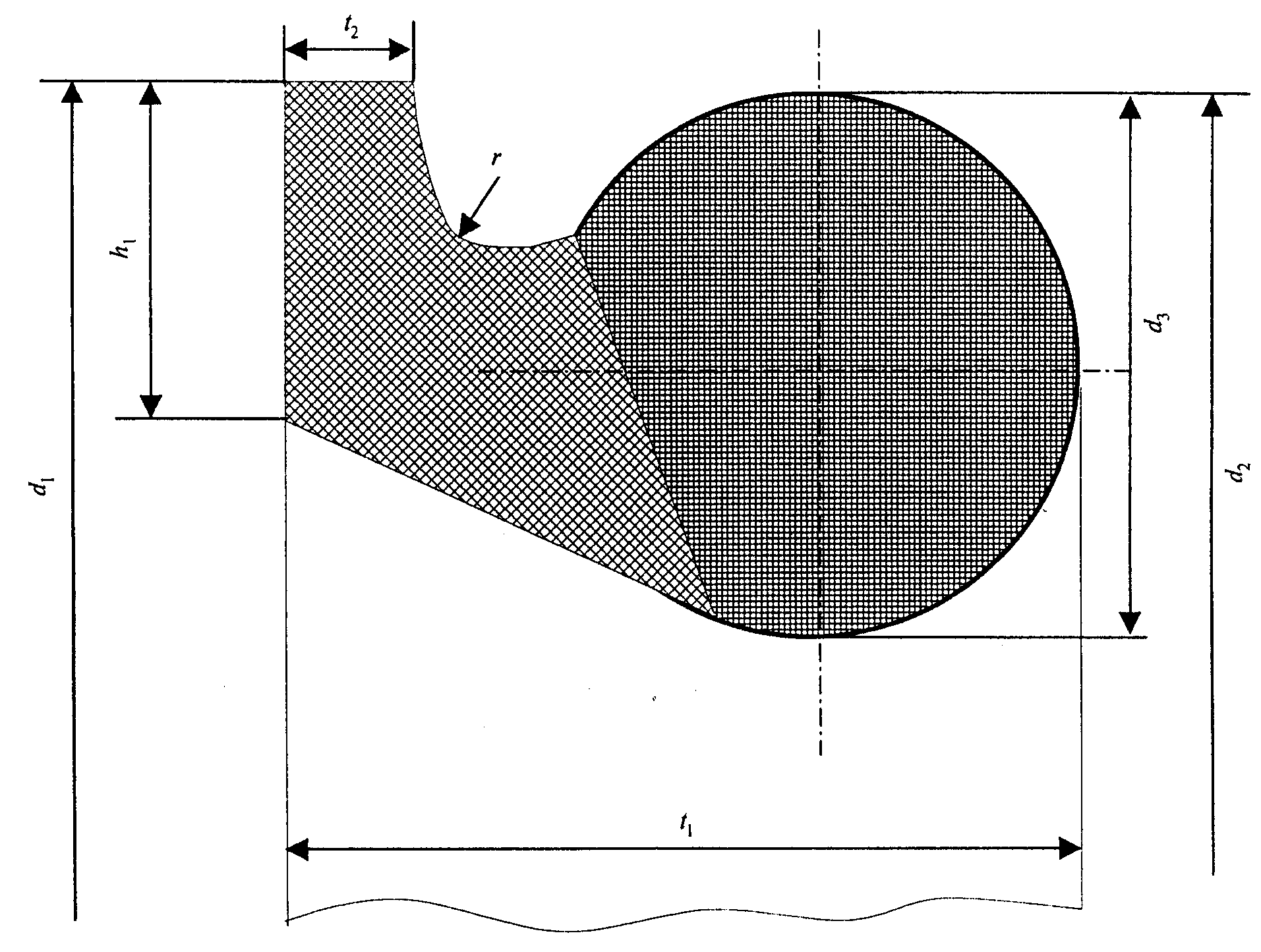

Рисунок А.13. Уплотнительное резиновое кольцо (под соединение "Тайтон")
Таблица А.13
Основные размеры уплотнительного резинового кольца под соединение "Тайтон"
-----T----T-----T----T----T----T----T-----T----------------------¬
¦ D  ¦ d  ¦  d  ¦ d  ¦ h  ¦ t  ¦ t  ¦  r  ¦Масса, кг (справочная)¦
¦  у ¦  1 ¦   2 ¦  3 ¦  1 ¦  1 ¦  2 ¦     ¦                      ¦
¦100 ¦146 ¦ 144 ¦    ¦    ¦    ¦    ¦     ¦        0,212         ¦
+----+----+-----+ 16 ¦ 10 ¦ 26 ¦ 5  ¦ 3,5 +----------------------+
¦150 ¦200 ¦ 198 ¦    ¦    ¦    ¦    ¦     ¦        0,356         ¦
¦200 ¦256 ¦ 254 ¦    ¦    ¦ 30 ¦    ¦     ¦         0,50         ¦
+----+----+-----+ 18 ¦ 11 +----+ 6  ¦  4  +----------------------+
¦250 ¦310 ¦ 308 ¦    ¦    ¦ 32 ¦    ¦     ¦         0,72         ¦
¦300 ¦366 ¦ 364 ¦ 20 ¦ 12 ¦ 34 ¦ 7  ¦ 4,5 ¦         0,94         ¦
L----+----+-----+----+----+----+----+-----+-----------------------

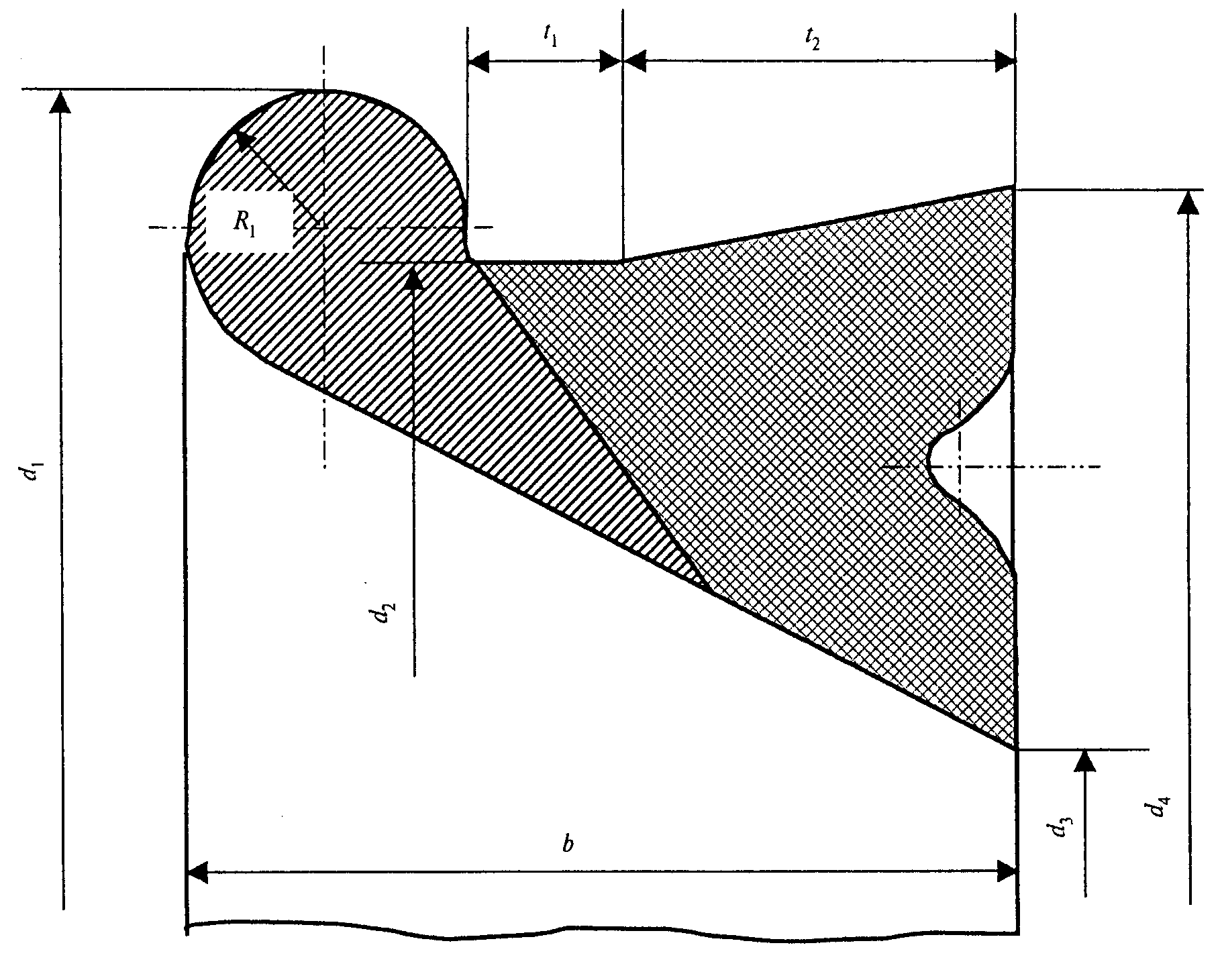

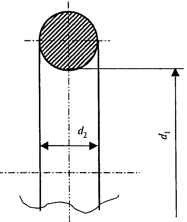

Рисунок А.16. Уплотнительное резиновое кольцо для муфтового соединения (тип 1)
Таблица А.16
Основные размеры, мм, уплотнительного резинового кольца для муфтового соединения (тип 1)
----------T----------T---------T----------T----------------------¬
¦    D    ¦    H     ¦    d    ¦    d     ¦Масса, кг (расчетная) ¦
¦     у   ¦          ¦     1   ¦     2    ¦                      ¦
¦   100   ¦    44    ¦   150   ¦   118    ¦         0,45         ¦
¦   150   ¦    47    ¦   205   ¦   170    ¦         0,55         ¦
¦   200   ¦    47    ¦   260   ¦   222    ¦         0,76         ¦
¦   250   ¦    50    ¦   315   ¦   274    ¦         1,05         ¦
¦   300   ¦    50    ¦   368   ¦   326    ¦         1,34         ¦
L---------+----------+---------+----------+-----------------------
Рисунок А.17. Уплотнительное резиновое кольцо для муфтового соединения (тип 2)
Таблица А.17
Основные размеры, мм, уплотнительного резинового кольца для муфтового соединения (тип 2)
----------T----------T---------T---------------------------------¬
¦ D , мм  ¦  d , мм  ¦ d , мм  ¦      Справочная масса, кг       ¦
¦  у      ¦   1      ¦  2      ¦                                 ¦
¦   100   ¦   110    ¦   14    ¦              0,066              ¦
¦   150   ¦   160    ¦   14    ¦              0,093              ¦
¦   200   ¦   200    ¦   14    ¦              0,114              ¦
¦   250   ¦   264    ¦   17    ¦              0,221              ¦
¦   300   ¦   300    ¦   17    ¦              0,249              ¦
L---------+----------+---------+----------------------------------

ПРИМЕР РАСЧЕТА ТРУБ ДИАМЕТРОМ 300 ММ ПРИ КОМБИНИРОВАННОЙ НАГРУЗКЕ ПО ГРАФИКУ ПРОЧНОСТИ
Графики несущей способности труб при совместном воздействии внутреннего давления и внешней приведенной раздавливающей нагрузки представляют собой прямые линии в координатах СИСТЕМА НОРМАТИВНЫХ ДОКУМЕНТОВ В СТРОИТЕЛЬСТВЕ  СВОД ПРАВИЛ ПО ПРОЕКТИРОВАНИЮ И СТРОИТЕЛЬСТВУ  ПРОЕКТИРОВАНИЕ И МОНТАЖ ВОДОПРОВОДНЫХ И КАНАЛИЗАЦИОННЫХ СЕТЕЙ С ПРИМЕНЕНИЕМ ВЫСОКОПРОЧНЫХ ТРУБ ИЗ ЧУГУНА С ШАРОВИДНЫМ ГРАФИТОМ  Projection and assembling of water-supply and sewerage network with application high-strength pipe from cast iron globular graphite (ductile iron pipe)  СП 40-109-2006 (см. таблицу 4.8).
Для облегчения вычислений значений Q, P и коэффициентов запасов прочности при комбинированной нагрузке при любых сочетаниях нагрузок, действующих на подземный трубопровод, предложен прямолинейный график зависимости СИСТЕМА НОРМАТИВНЫХ ДОКУМЕНТОВ В СТРОИТЕЛЬСТВЕ  СВОД ПРАВИЛ ПО ПРОЕКТИРОВАНИЮ И СТРОИТЕЛЬСТВУ  ПРОЕКТИРОВАНИЕ И МОНТАЖ ВОДОПРОВОДНЫХ И КАНАЛИЗАЦИОННЫХ СЕТЕЙ С ПРИМЕНЕНИЕМ ВЫСОКОПРОЧНЫХ ТРУБ ИЗ ЧУГУНА С ШАРОВИДНЫМ ГРАФИТОМ  Projection and assembling of water-supply and sewerage network with application high-strength pipe from cast iron globular graphite (ductile iron pipe)  СП 40-109-2006 , представленный на рисунке Б.1.
Рисунок Б.1. График зависимости внешней нагрузки Q, кН/м, от внутреннего давления P, МПа, для труб диаметром 300 мм
На примере трубы диаметром 300 мм рассмотрен принцип использования представленного графика.
Так, при Q = 20,4 кН/м (таблица 4.7 и таблица 4.13) величина допустимого давления из условия прочности равна P = 8,0 МПа, коэффициент СИСТЕМА НОРМАТИВНЫХ ДОКУМЕНТОВ В СТРОИТЕЛЬСТВЕ  СВОД ПРАВИЛ ПО ПРОЕКТИРОВАНИЮ И СТРОИТЕЛЬСТВУ  ПРОЕКТИРОВАНИЕ И МОНТАЖ ВОДОПРОВОДНЫХ И КАНАЛИЗАЦИОННЫХ СЕТЕЙ С ПРИМЕНЕНИЕМ ВЫСОКОПРОЧНЫХ ТРУБ ИЗ ЧУГУНА С ШАРОВИДНЫМ ГРАФИТОМ  Projection and assembling of water-supply and sewerage network with application high-strength pipe from cast iron globular graphite (ductile iron pipe)  СП 40-109-2006 , коэффициент СИСТЕМА НОРМАТИВНЫХ ДОКУМЕНТОВ В СТРОИТЕЛЬСТВЕ  СВОД ПРАВИЛ ПО ПРОЕКТИРОВАНИЮ И СТРОИТЕЛЬСТВУ  ПРОЕКТИРОВАНИЕ И МОНТАЖ ВОДОПРОВОДНЫХ И КАНАЛИЗАЦИОННЫХ СЕТЕЙ С ПРИМЕНЕНИЕМ ВЫСОКОПРОЧНЫХ ТРУБ ИЗ ЧУГУНА С ШАРОВИДНЫМ ГРАФИТОМ  Projection and assembling of water-supply and sewerage network with application high-strength pipe from cast iron globular graphite (ductile iron pipe)  СП 40-109-2006 при рабочем давлении СИСТЕМА НОРМАТИВНЫХ ДОКУМЕНТОВ В СТРОИТЕЛЬСТВЕ  СВОД ПРАВИЛ ПО ПРОЕКТИРОВАНИЮ И СТРОИТЕЛЬСТВУ  ПРОЕКТИРОВАНИЕ И МОНТАЖ ВОДОПРОВОДНЫХ И КАНАЛИЗАЦИОННЫХ СЕТЕЙ С ПРИМЕНЕНИЕМ ВЫСОКОПРОЧНЫХ ТРУБ ИЗ ЧУГУНА С ШАРОВИДНЫМ ГРАФИТОМ  Projection and assembling of water-supply and sewerage network with application high-strength pipe from cast iron globular graphite (ductile iron pipe)  СП 40-109-2006 = 1,6 МПа.
При рабочем давлении СИСТЕМА НОРМАТИВНЫХ ДОКУМЕНТОВ В СТРОИТЕЛЬСТВЕ  СВОД ПРАВИЛ ПО ПРОЕКТИРОВАНИЮ И СТРОИТЕЛЬСТВУ  ПРОЕКТИРОВАНИЕ И МОНТАЖ ВОДОПРОВОДНЫХ И КАНАЛИЗАЦИОННЫХ СЕТЕЙ С ПРИМЕНЕНИЕМ ВЫСОКОПРОЧНЫХ ТРУБ ИЗ ЧУГУНА С ШАРОВИДНЫМ ГРАФИТОМ  Projection and assembling of water-supply and sewerage network with application high-strength pipe from cast iron globular graphite (ductile iron pipe)  СП 40-109-2006 = 1,6 МПа, Q = 44,3 кН/м СИСТЕМА НОРМАТИВНЫХ ДОКУМЕНТОВ В СТРОИТЕЛЬСТВЕ  СВОД ПРАВИЛ ПО ПРОЕКТИРОВАНИЮ И СТРОИТЕЛЬСТВУ  ПРОЕКТИРОВАНИЕ И МОНТАЖ ВОДОПРОВОДНЫХ И КАНАЛИЗАЦИОННЫХ СЕТЕЙ С ПРИМЕНЕНИЕМ ВЫСОКОПРОЧНЫХ ТРУБ ИЗ ЧУГУНА С ШАРОВИДНЫМ ГРАФИТОМ  Projection and assembling of water-supply and sewerage network with application high-strength pipe from cast iron globular graphite (ductile iron pipe)  СП 40-109-2006 .
Как видно из этих данных, запас прочности трубы диаметром 300 мм при комбинированной нагрузке лежит в пределах 2,17 - 2,4 при рабочем давлении СИСТЕМА НОРМАТИВНЫХ ДОКУМЕНТОВ В СТРОИТЕЛЬСТВЕ  СВОД ПРАВИЛ ПО ПРОЕКТИРОВАНИЮ И СТРОИТЕЛЬСТВУ  ПРОЕКТИРОВАНИЕ И МОНТАЖ ВОДОПРОВОДНЫХ И КАНАЛИЗАЦИОННЫХ СЕТЕЙ С ПРИМЕНЕНИЕМ ВЫСОКОПРОЧНЫХ ТРУБ ИЗ ЧУГУНА С ШАРОВИДНЫМ ГРАФИТОМ  Projection and assembling of water-supply and sewerage network with application high-strength pipe from cast iron globular graphite (ductile iron pipe)  СП 40-109-2006 = 1,6 МПа.
При СИСТЕМА НОРМАТИВНЫХ ДОКУМЕНТОВ В СТРОИТЕЛЬСТВЕ  СВОД ПРАВИЛ ПО ПРОЕКТИРОВАНИЮ И СТРОИТЕЛЬСТВУ  ПРОЕКТИРОВАНИЕ И МОНТАЖ ВОДОПРОВОДНЫХ И КАНАЛИЗАЦИОННЫХ СЕТЕЙ С ПРИМЕНЕНИЕМ ВЫСОКОПРОЧНЫХ ТРУБ ИЗ ЧУГУНА С ШАРОВИДНЫМ ГРАФИТОМ  Projection and assembling of water-supply and sewerage network with application high-strength pipe from cast iron globular graphite (ductile iron pipe)  СП 40-109-2006 = 3,0 МПа СИСТЕМА НОРМАТИВНЫХ ДОКУМЕНТОВ В СТРОИТЕЛЬСТВЕ  СВОД ПРАВИЛ ПО ПРОЕКТИРОВАНИЮ И СТРОИТЕЛЬСТВУ  ПРОЕКТИРОВАНИЕ И МОНТАЖ ВОДОПРОВОДНЫХ И КАНАЛИЗАЦИОННЫХ СЕТЕЙ С ПРИМЕНЕНИЕМ ВЫСОКОПРОЧНЫХ ТРУБ ИЗ ЧУГУНА С ШАРОВИДНЫМ ГРАФИТОМ  Projection and assembling of water-supply and sewerage network with application high-strength pipe from cast iron globular graphite (ductile iron pipe)  СП 40-109-2006 и СИСТЕМА НОРМАТИВНЫХ ДОКУМЕНТОВ В СТРОИТЕЛЬСТВЕ  СВОД ПРАВИЛ ПО ПРОЕКТИРОВАНИЮ И СТРОИТЕЛЬСТВУ  ПРОЕКТИРОВАНИЕ И МОНТАЖ ВОДОПРОВОДНЫХ И КАНАЛИЗАЦИОННЫХ СЕТЕЙ С ПРИМЕНЕНИЕМ ВЫСОКОПРОЧНЫХ ТРУБ ИЗ ЧУГУНА С ШАРОВИДНЫМ ГРАФИТОМ  Projection and assembling of water-supply and sewerage network with application high-strength pipe from cast iron globular graphite (ductile iron pipe)  СП 40-109-2006 .
При СИСТЕМА НОРМАТИВНЫХ ДОКУМЕНТОВ В СТРОИТЕЛЬСТВЕ  СВОД ПРАВИЛ ПО ПРОЕКТИРОВАНИЮ И СТРОИТЕЛЬСТВУ  ПРОЕКТИРОВАНИЕ И МОНТАЖ ВОДОПРОВОДНЫХ И КАНАЛИЗАЦИОННЫХ СЕТЕЙ С ПРИМЕНЕНИЕМ ВЫСОКОПРОЧНЫХ ТРУБ ИЗ ЧУГУНА С ШАРОВИДНЫМ ГРАФИТОМ  Projection and assembling of water-supply and sewerage network with application high-strength pipe from cast iron globular graphite (ductile iron pipe)  СП 40-109-2006 = 5,0 МПа СИСТЕМА НОРМАТИВНЫХ ДОКУМЕНТОВ В СТРОИТЕЛЬСТВЕ  СВОД ПРАВИЛ ПО ПРОЕКТИРОВАНИЮ И СТРОИТЕЛЬСТВУ  ПРОЕКТИРОВАНИЕ И МОНТАЖ ВОДОПРОВОДНЫХ И КАНАЛИЗАЦИОННЫХ СЕТЕЙ С ПРИМЕНЕНИЕМ ВЫСОКОПРОЧНЫХ ТРУБ ИЗ ЧУГУНА С ШАРОВИДНЫМ ГРАФИТОМ  Projection and assembling of water-supply and sewerage network with application high-strength pipe from cast iron globular graphite (ductile iron pipe)  СП 40-109-2006 и СИСТЕМА НОРМАТИВНЫХ ДОКУМЕНТОВ В СТРОИТЕЛЬСТВЕ  СВОД ПРАВИЛ ПО ПРОЕКТИРОВАНИЮ И СТРОИТЕЛЬСТВУ  ПРОЕКТИРОВАНИЕ И МОНТАЖ ВОДОПРОВОДНЫХ И КАНАЛИЗАЦИОННЫХ СЕТЕЙ С ПРИМЕНЕНИЕМ ВЫСОКОПРОЧНЫХ ТРУБ ИЗ ЧУГУНА С ШАРОВИДНЫМ ГРАФИТОМ  Projection and assembling of water-supply and sewerage network with application high-strength pipe from cast iron globular graphite (ductile iron pipe)  СП 40-109-2006 .
Как видно из приведенных данных, коэффициенты запаса прочности труб из ВЧШГ при работе в подземном трубопроводе указывают на упругую работу трубы при любых сочетаниях нагрузок, что подтверждает справедливость наших предположений по расчету труб из ВЧШГ только в упругой стадии.

НОМОГРАММЫ ДЛЯ ПРИБЛИЖЕННОГО ГИДРАВЛИЧЕСКОГО РАСЧЕТА ВОДОПРОВОДОВ ИЗ ТРУБ ИЗ ВЫСОКОПРОЧНОГО ЧУГУНА С ШАРОВИДНЫМ ГРАФИТОМ (ВЧШГ)
СИСТЕМА НОРМАТИВНЫХ ДОКУМЕНТОВ В СТРОИТЕЛЬСТВЕ  СВОД ПРАВИЛ ПО ПРОЕКТИРОВАНИЮ И СТРОИТЕЛЬСТВУ  ПРОЕКТИРОВАНИЕ И МОНТАЖ ВОДОПРОВОДНЫХ И КАНАЛИЗАЦИОННЫХ СЕТЕЙ С ПРИМЕНЕНИЕМ ВЫСОКОПРОЧНЫХ ТРУБ ИЗ ЧУГУНА С ШАРОВИДНЫМ ГРАФИТОМ  Projection and assembling of water-supply and sewerage network with application high-strength pipe from cast iron globular graphite (ductile iron pipe)  СП 40-109-2006 - диаметр условного прохода; q - расчетный расход воды;
V - средняя по сечению скорость движения воды; i - гидравлический уклон (потери напора по 3.5.3 на единицу длины трубопровода)
Рисунок Г.1. Номограмма расчета труб с внутренним цементно-песчаным покрытием производства ОАО Липецкий металлургический завод "Свободный Сокол"
