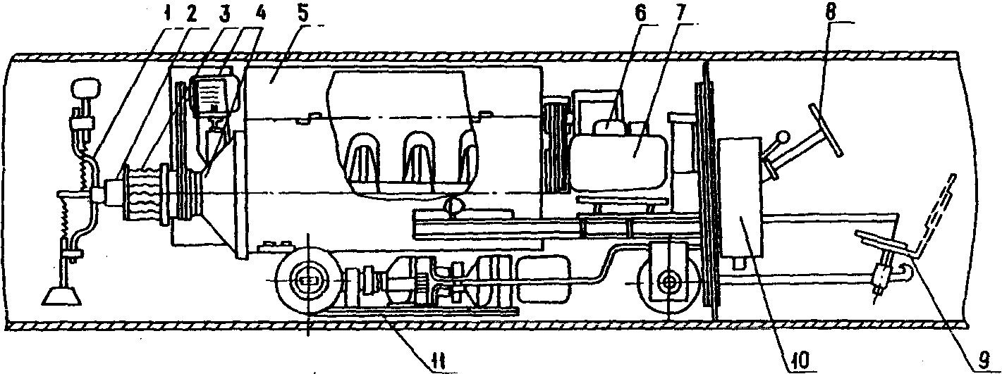

3.8. Облицовочная машина (черт. 1) управляется оператором и обеспечивает облицовку водоводов путем челночных передвижений по трубопроводу.
ПОСОБИЕ ПО ЗАЩИТЕ ВНУТРЕННЕЙ ПОВЕРХНОСТИ СТАЛЬНЫХ ТРУБ ОТ КОРРОЗИИ (К СНиП 2.04.02-84)
Черт. 1. Машина для центробежной облицовки труб
1 - разглаживающее устройство; 2 - подающая труба со щелями; 3 - разбрызгивающая головка; 4 - раструб; 5 - бункер; 6 - привод разглаживающих лопаток; 7 - привод шнека; 8 - механизм рулевого управления; 9 - сиденье для оператора; 10 - пульт управления; 11 - механизм передвижения

3.26. В состав комплекта оборудования для облицовки внутренней поверхности труб на открытой площадке входят:
облицовочная машина;
транспортная тележка для передвижения облицовочной машины вдоль стеллажа труб;
стационарный растворный узел.
Для облицовки труб в цеховых условиях транспортная тележка должна быть заменена тележкой с подъемником, осуществляющим подъем облицовочной машины (на 3 м) для облицовки второго и третьего рядов труб, смонтированных на стеллажах.
3.27. Облицовка труб на открытой площадке осуществляется на стеллажах, уложенных в один ряд, а облицовка труб в цеховых условиях - на стеллажах, уложенных в три ряда.
