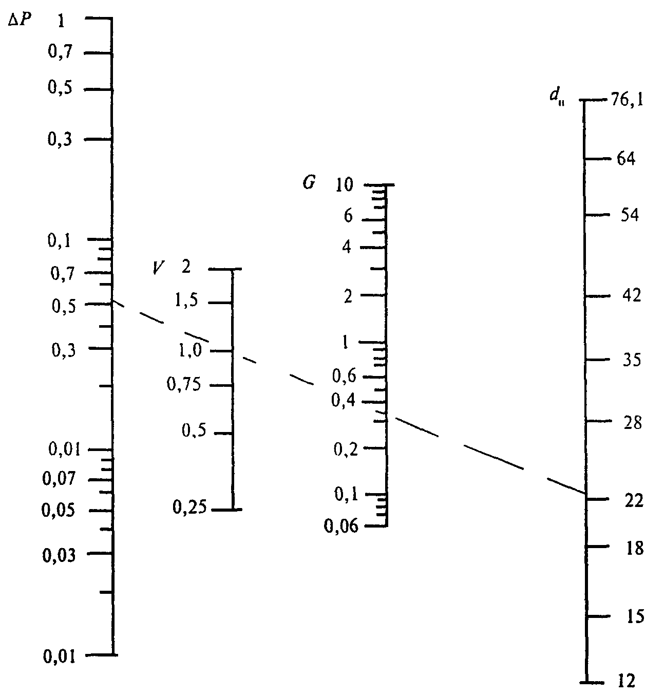

3.4.7. При проведении приближенных гидравлических расчетов следует пользоваться таблицами (Приложение Б) и номограммами (Приложение В).

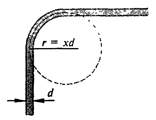

5.16 Повороты трубопроводов следует осуществлять с применением стандартных угольников и элементов гнутья (рисунок 2).
 СИСТЕМА НОРМАТИВНЫХ ДОКУМЕНТОВ В СТРОИТЕЛЬСТВЕ  СВОД ПРАВИЛ ПО ПРОЕКТИРОВАНИЮ И СТРОИТЕЛЬСТВУ  ПРОЕКТИРОВАНИЕ И МОНТАЖ ВНУТРЕННИХ СИСТЕМ ВОДОСНАБЖЕНИЯ И ОТОПЛЕНИЯ ЗДАНИЙ ИЗ МЕДНЫХ ТРУБ  Design and installation of pipelines for internal cold, hot water supply and heating systems made of copper pipes  СП 40-108-2004  ПРЕДИСЛОВИЕ
d - наружный диаметр; x - кратность радиуса изгиба
Рисунок 2
Самостоятельный изгиб мягких труб наружного диаметра до 22 мм можно осуществлять вручную с минимально допустимым радиусом изгиба не менее 6-кратного значения наружного диаметра трубы. Изгибание при помощи гибочных пружин, трубогибов проводится при соблюдении минимально допустимых радиусов изгибов в соответствии с таблицей 9.

КОЭФФИЦИЕНТЫ МЕСТНОГО ГИДРАВЛИЧЕСКОГО СОПРОТИВЛЕНИЯ ГНУТЫХ МЕДНЫХ ТРУБ И СОЕДИНИТЕЛЬНЫХ ЧАСТЕЙ
-----T---------------------T------------------------T------------¬
¦N   ¦      Детали         ¦     Схематическое      ¦  Значение  ¦
¦п.п.¦                     ¦  изображение деталей   ¦коэффициента¦
¦1   ¦Отвод с радиусом     ¦Рисунок                 ¦    0,5     ¦
¦    ¦закругления >= 5d:   ¦                        ¦            ¦
¦    ¦90°                  ¦                        ¦            ¦
¦    ¦45°                  ¦                        ¦            ¦
¦2   ¦Тройники: на проход  ¦Рисунок                 ¦    0,5     ¦
¦3   ¦на ответвление 90°   ¦Рисунок                 ¦    1,5     ¦
¦4   ¦на слияние 90°       ¦Рисунок                 ¦    1,5     ¦
¦5   ¦на разделение потока ¦Рисунок                 ¦    3,0     ¦
¦6   ¦Крестовина: на проход¦Рисунок                 ¦    2,0     ¦
¦7   ¦на ответвление       ¦Рисунок                 ¦    3,0     ¦
¦8   ¦Отступ               ¦Рисунок                 ¦    0,5     ¦
¦9   ¦Скоба                ¦Рисунок                 ¦    1,0     ¦
¦10  ¦Внезапное расширение ¦Рисунок                 ¦    1,0     ¦
¦    ¦                     ¦                        ¦    0,5     ¦
¦11  ¦Калач                ¦Рисунок                 ¦    0,7     ¦
L----+---------------------+------------------------+-------------

Приложение В
(справочное)
НОМОГРАММЫ ДЛЯ ПРИБЛИЖЕННОГО ГИДРАВЛИЧЕСКОГО РАСЧЕТА МЕДНЫХ ТРУБОПРОВОДОВ
 СИСТЕМА НОРМАТИВНЫХ ДОКУМЕНТОВ В СТРОИТЕЛЬСТВЕ  СВОД ПРАВИЛ ПО ПРОЕКТИРОВАНИЮ И СТРОИТЕЛЬСТВУ  ПРОЕКТИРОВАНИЕ И МОНТАЖ ВНУТРЕННИХ СИСТЕМ ВОДОСНАБЖЕНИЯ И ОТОПЛЕНИЯ ЗДАНИЙ ИЗ МЕДНЫХ ТРУБ  Design and installation of pipelines for internal cold, hot water supply and heating systems made of copper pipes  СП 40-108-2004  ПРЕДИСЛОВИЕ - наружный диаметр труб, мм;
q - расход воды, л/с; V - скорость, м/с;
 СИСТЕМА НОРМАТИВНЫХ ДОКУМЕНТОВ В СТРОИТЕЛЬСТВЕ  СВОД ПРАВИЛ ПО ПРОЕКТИРОВАНИЮ И СТРОИТЕЛЬСТВУ  ПРОЕКТИРОВАНИЕ И МОНТАЖ ВНУТРЕННИХ СИСТЕМ ВОДОСНАБЖЕНИЯ И ОТОПЛЕНИЯ ЗДАНИЙ ИЗ МЕДНЫХ ТРУБ  Design and installation of pipelines for internal cold, hot water supply and heating systems made of copper pipes  СП 40-108-2004  ПРЕДИСЛОВИЕ - потери напора на трение по длине трубопровода
Рисунок В.1. Система холодного водоснабжения
G - секундная масса теплоносителя, кг/с; V - скорость, м/с; - потери давления, кПа/м
Рисунок В.2. Система отопления
