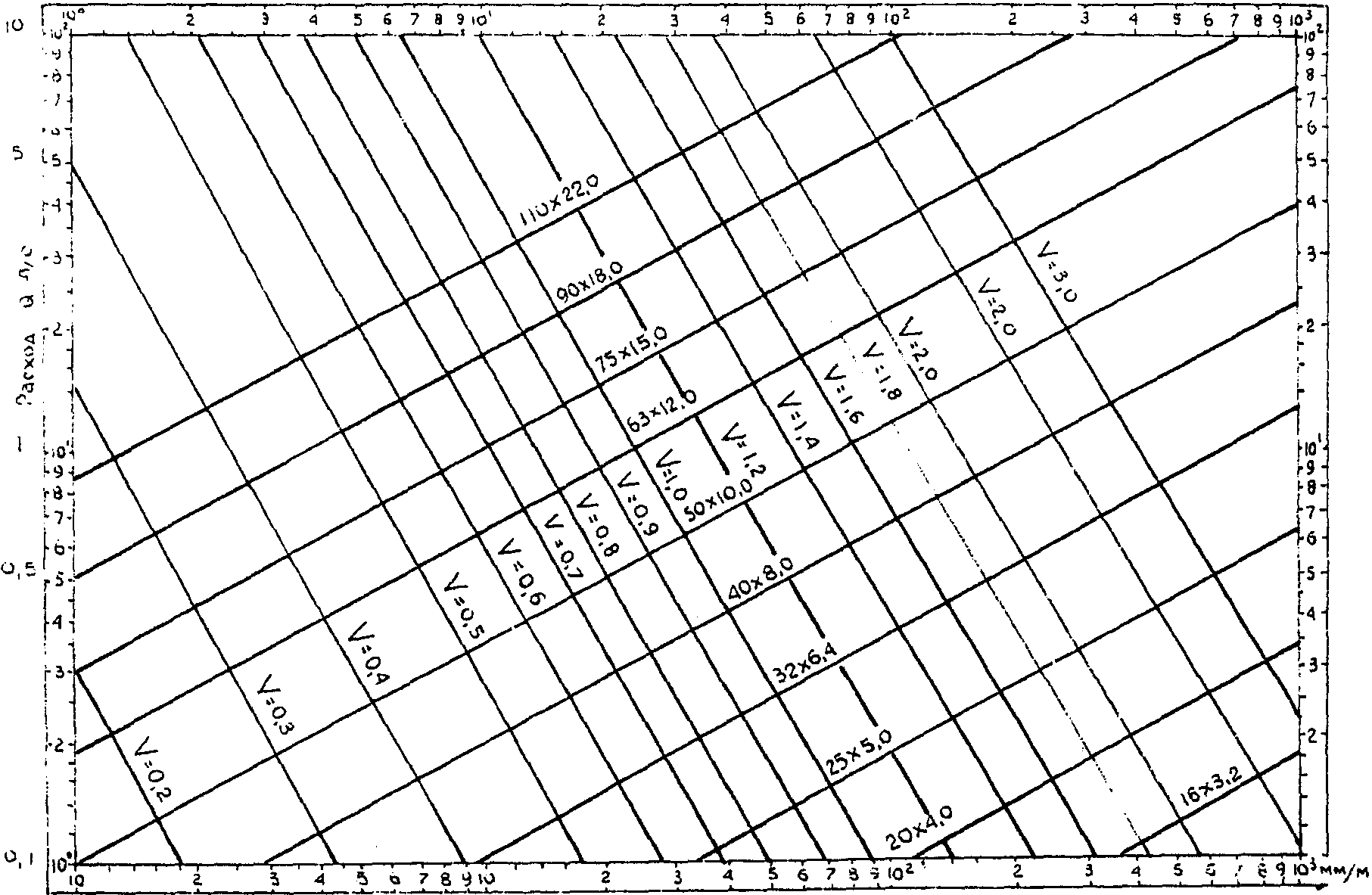

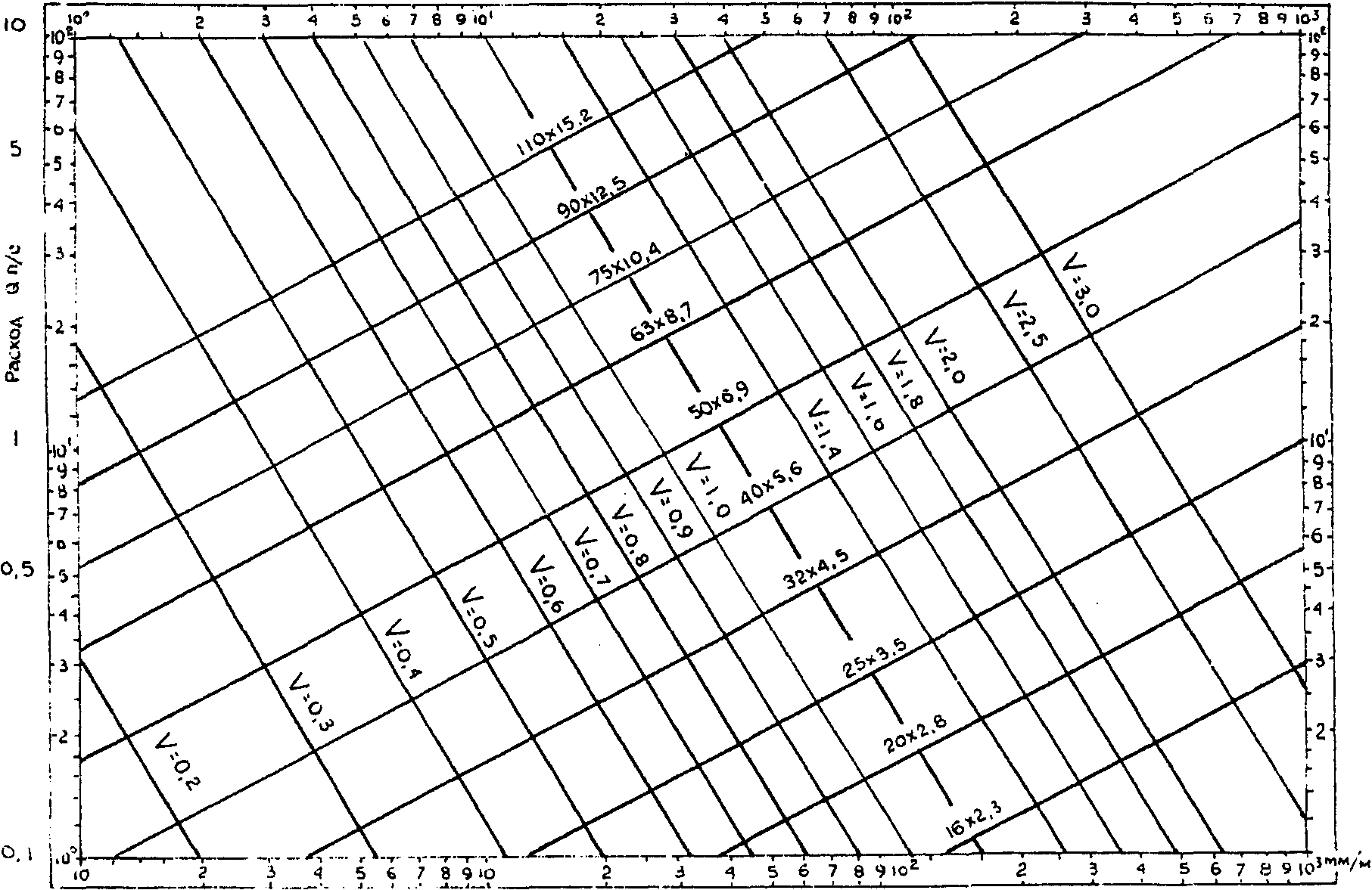

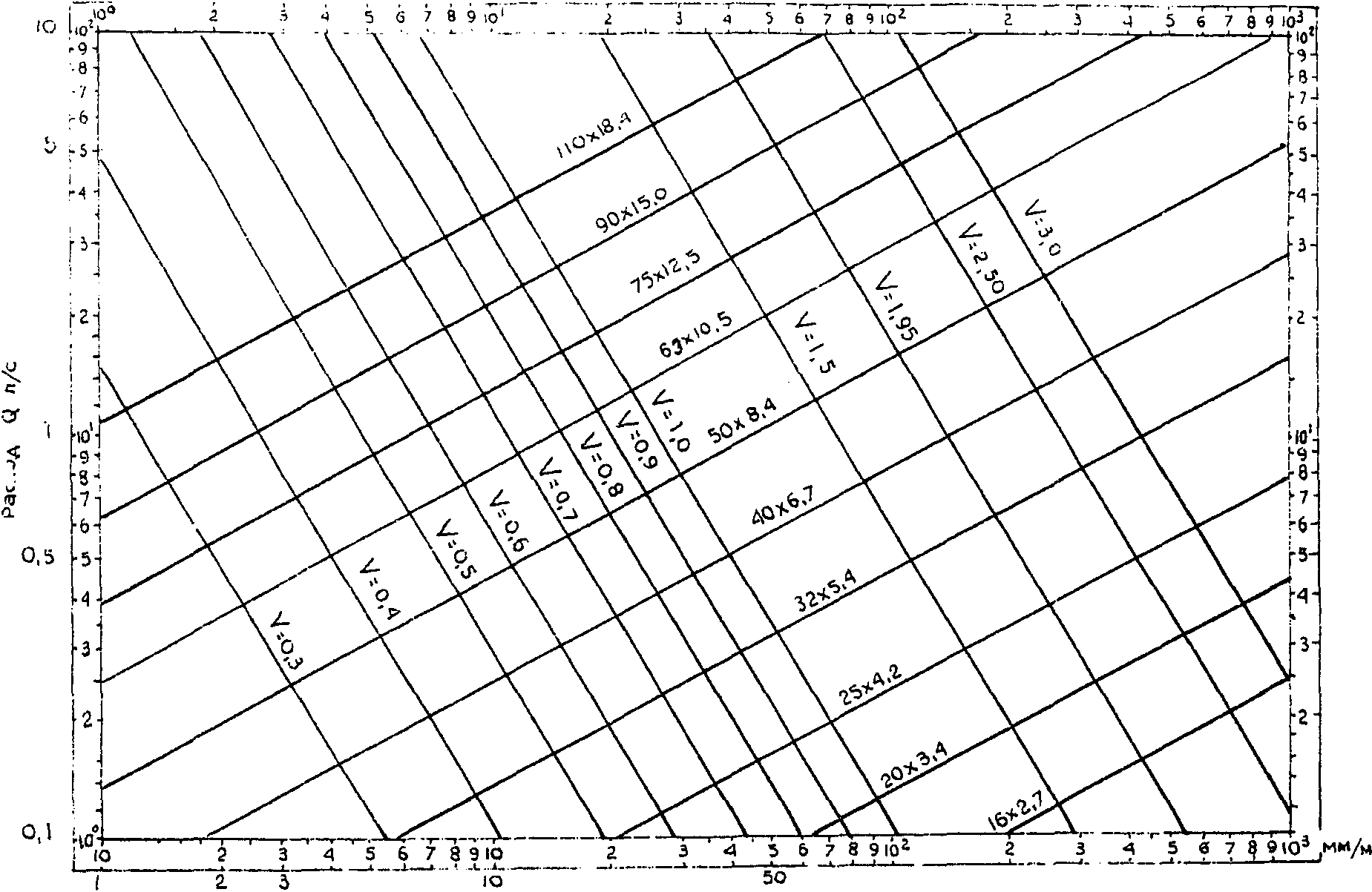

2.8. Для определения удельных потерь напора по длине труб из PPRC и скорости течения воды в зависимости от расхода следует производить по таблице Приложения 2 (холодного водопровода для труб PN 1,6 - табл. 2.1 и PN 2,0 - табл. 2.2, горячего водопровода: для труб PN 2,0 - табл. 2.3 и PN 2,5 - табл. 2.4).
Для приближенного гидравлического расчета водопроводов из труб PPRC следует пользоваться номограммами рис. 1 - 4.
ВЕДОМСТВЕННЫЕ СТРОИТЕЛЬНЫЕ НОРМЫ  ПО ПРОЕКТИРОВАНИЮ И МОНТАЖУ ВНУТРЕННИХ СИСТЕМ ВОДОСНАБЖЕНИЯ ИЗ ПОЛИПРОПИЛЕНОВЫХ ТРУБ
Рис. 1. Номограмма для приближенного гидравлического расчета холодной воды водопровода из труб PPRC PN 1,6
Рис. 2. Номограмма для приближенного гидравлического расчета водопровода холодной воды из труб PPRC PN 20
Рис. 3. Номограмма для приближенного гидравлического расчета водопровода горячей воды из PPRC PN 20
Рис. 4. Номограмма для приближенного гидравлического расчета водопровода горячей воды из труб PPRC PN 2,5

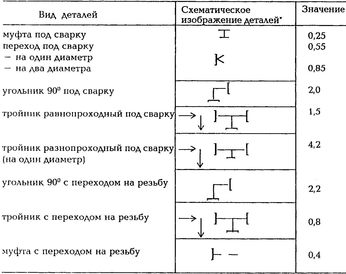

Коэффициенты местного сопротивления следует принимать по таблице 3.
Таблица 3
Коэффициенты местного сопротивления соединительных деталей для водопроводов из труб PPRC

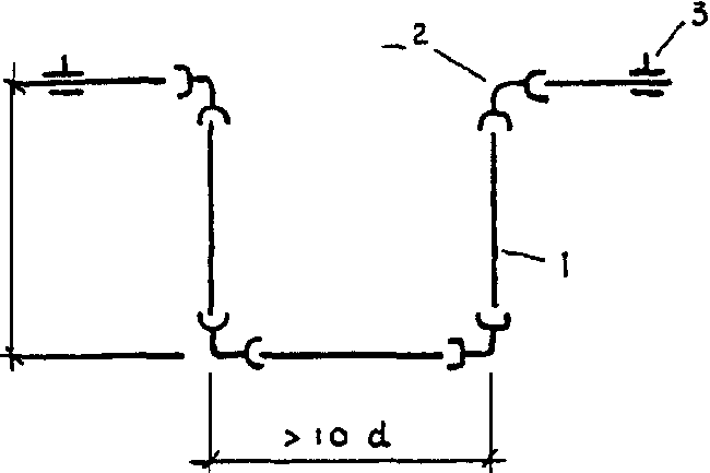

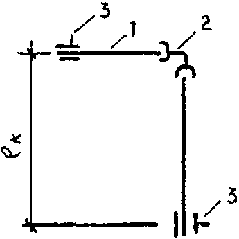

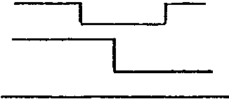

2.11. При проектировании внутреннего водопровода из труб PPRC следует предусматривать компенсацию линейных температурных деформаций трубопроводов с L-, Z- и П-образных компенсаторов или специальных петлеобразных компенсаторов в сочетании с расстановкой скользящих и неподвижных опор (рис. 5).
а)
б)
в)
г)
Рис. 5. Схемы компенсаторов на водопроводах из труб PPRC:
а) L-образный; б) Z-образный; в) П-образный; г) петлеобразный 1 - труба из PPRC; 2 - угольник из PPRC; 3 - скользящая опора; 4 - петлеобразный компенсатор, изготовленный из трубы PPRC

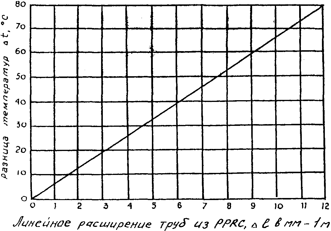

2.12. Расчет линейных температурных деформаций ВЕДОМСТВЕННЫЕ СТРОИТЕЛЬНЫЕ НОРМЫ  ПО ПРОЕКТИРОВАНИЮ И МОНТАЖУ ВНУТРЕННИХ СИСТЕМ ВОДОСНАБЖЕНИЯ ИЗ ПОЛИПРОПИЛЕНОВЫХ ТРУБ (мм) трубопроводов из PPRC следует проводить по формуле:
ВЕДОМСТВЕННЫЕ СТРОИТЕЛЬНЫЕ НОРМЫ  ПО ПРОЕКТИРОВАНИЮ И МОНТАЖУ ВНУТРЕННИХ СИСТЕМ ВОДОСНАБЖЕНИЯ ИЗ ПОЛИПРОПИЛЕНОВЫХ ТРУБ ,

Зависимость линейного расширения труб из PPRC от разности температур приведена на рис. 6.
Рис. 6. Диаграмма линейного расширения труб из PPRC от температурного перепада
2.13. Вылет компенсатора ВЕДОМСТВЕННЫЕ СТРОИТЕЛЬНЫЕ НОРМЫ  ПО ПРОЕКТИРОВАНИЮ И МОНТАЖУ ВНУТРЕННИХ СИСТЕМ ВОДОСНАБЖЕНИЯ ИЗ ПОЛИПРОПИЛЕНОВЫХ ТРУБ следует определять по формулам:
где k - коэффициент, следует принимать 25.

Таблица 2.4 для гидравлических расчетов водопровода горячей воды из труб PPRC PN 2,5 (скорость V - м/с)
------T-----------T-----------T-----------T------------T------------T-----------T------------T------------T------------T------------
Наруж-¦    16     ¦    20     ¦    25     ¦     32     ¦     40     ¦    50     ¦     63     ¦     75     ¦     90     ¦    110
ный   ¦           ¦           ¦           ¦            ¦            ¦           ¦            ¦            ¦            ¦
диа-  ¦           ¦           ¦           ¦            ¦            ¦           ¦            ¦            ¦            ¦
метр, ¦           ¦           ¦           ¦            ¦            ¦           ¦            ¦            ¦            ¦
мм    ¦           ¦           ¦           ¦            ¦            ¦           ¦            ¦            ¦            ¦
------+----T------+----T------+----T------+-----T------+-----T------+----T------+-----T------+-----T------+-----T------+-----T------
Расход¦ V  ¦1000.i¦ V  ¦1000.i¦ V  ¦1000.i¦  V  ¦1000.i¦  V  ¦1000.i¦ V  ¦1000.i¦  V  ¦1000.i¦  V  ¦1000.i¦  V  ¦1000.i¦  V  ¦1000.i
О, л/с¦    ¦      ¦    ¦      ¦    ¦      ¦     ¦      ¦     ¦      ¦    ¦      ¦     ¦      ¦     ¦      ¦     ¦      ¦     ¦
0,02  ¦0,37¦20,4  ¦0,19¦4,3   ¦0,12¦1,4   ¦0,075¦0,47  ¦0,047¦0,17  ¦0,03¦0,04  ¦0,019¦0,00  ¦0,013¦0,00  ¦0,009¦0,00  ¦0,006¦0,00
0,04  ¦0,61¦52,7  ¦0,39¦16,8  ¦0,24¦5,1   ¦0,15 ¦1,5   ¦0,095¦0,48  ¦0,06¦0,16  ¦0,038¦0,05  ¦0,027¦0,00  ¦0,018¦0,00  ¦0,012¦0,00
0,06  ¦0,91¦114,0 ¦0,58¦35,4  ¦0,37¦11,4  ¦0,22 ¦3,0   ¦0,14 ¦1,02  ¦0,09¦0,35  ¦0,057¦0,1   ¦0,04 ¦0,00  ¦0,028¦0,00  ¦0,019¦0,00
0,08  ¦1,22¦197,0 ¦0,78¦81,5  ¦0,49¦19,5  ¦0,3  ¦5,5   ¦0,19 ¦1,88  ¦0,12¦0,56  ¦0,076¦0,2   ¦0,05 ¦0,07  ¦0,037¦0,00  ¦0,025¦0,01
0,1   ¦1,52¦299,4 ¦0,98¦96,3  ¦0,61¦29,4  ¦0,37 ¦8,1   ¦0,24 ¦2,8   ¦0,15¦0,87  ¦0,095¦0,3   ¦0,07 ¦0,1   ¦0,046¦0,05  ¦0,031¦0,02
0,14  ¦2,13¦578,0 ¦1,36¦181,7 ¦0,85¦55,7  ¦0,52 ¦15,4  ¦0,33 ¦5,1   ¦0,21¦1,65  ¦0,13 ¦0,5   ¦0,09 ¦0,27  ¦0,065¦0,1   ¦0,043¦0,03
0,18  ¦2,78¦967,7 ¦1,75¦295,7 ¦1,1 ¦91,3  ¦0,67 ¦25,3  ¦0,43 ¦8,5   ¦0,27¦2,65  ¦0,17 ¦0,8   ¦0,12 ¦0,36  ¦0,083¦0,2   ¦0,056¦0,06
0,3   ¦4,56¦2548,0¦2,92¦793,7 ¦1,83¦242,2 ¦1,12 ¦67,9  ¦0,71 ¦22,0  ¦0,45¦7,1   ¦0,28 ¦2,2   ¦0,2  ¦0,93  ¦0,14 ¦0,4   ¦0,073¦0,09
0,5   ¦7,61¦6858,0¦4,86¦2134,3¦3,05¦662,2 ¦1,87 ¦182,3 ¦1,18 ¦58,1  ¦0,75¦18,7  ¦0,47 ¦5,8   ¦0,33 ¦2,4   ¦0,23 ¦0,9   ¦0,155¦0,37
      ¦    ¦      ¦6,8 ¦4139,9¦4,27¦1256,8¦2,62 ¦351,5 ¦1,66 ¦112,4 ¦1,06¦35,9  ¦0,66 ¦11,1  ¦0,47 ¦4,7   ¦0,32 ¦1,8   ¦0,217¦0,7
      ¦    ¦      ¦    ¦      ¦5,49¦2048,5¦3,37 ¦572,7 ¦2,13 ¦181,7 ¦1,36¦58,8  ¦0,85 ¦17,9  ¦0,6  ¦7,5   ¦0,42 ¦3,0   ¦0,279¦1,06
      ¦    ¦      ¦    ¦      ¦    ¦      ¦4,49 ¦1001,6¦2,84 ¦317,1 ¦1,81¦102,1 ¦1,13 ¦22,2  ¦0,8  ¦12,9  ¦0,56 ¦5,2   ¦0,37 ¦1,85
      ¦    ¦      ¦    ¦      ¦    ¦      ¦     ¦      ¦3,79 ¦556,2 ¦2,42¦179,2 ¦1,51 ¦53,9  ¦1,07 ¦22,6  ¦0,74 ¦9,0   ¦0,5  ¦3,3
      ¦    ¦      ¦    ¦      ¦    ¦      ¦     ¦      ¦4,73 ¦852,4 ¦3,02¦274,7 ¦1,89 ¦82,9  ¦1,34 ¦34,7  ¦0,93 ¦14,2  ¦0,62 ¦5,0
      ¦    ¦      ¦    ¦      ¦    ¦      ¦     ¦      ¦5,68 ¦1220,9¦3,62¦387,1 ¦2,27 ¦119,6 ¦1,6  ¦48,8  ¦1,11 ¦20,3  ¦0,74 ¦7,1
      ¦    ¦      ¦    ¦      ¦    ¦      ¦     ¦      ¦     ¦      ¦4,23¦529,3 ¦2,65 ¦162,7 ¦1,87 ¦66,3  ¦1,3  ¦27,1  ¦0,87 ¦9,6
      ¦    ¦      ¦    ¦      ¦    ¦      ¦     ¦      ¦     ¦      ¦4,83¦678,5 ¦3,03 ¦208,0 ¦2,14 ¦85,7  ¦1,48 ¦34,8  ¦0,99 ¦12,2
      ¦    ¦      ¦    ¦      ¦    ¦      ¦     ¦      ¦     ¦      ¦5,43¦856,2 ¦3,4  ¦258,4 ¦2,41 ¦107,9 ¦1,67 ¦43,8  ¦1,12 ¦15,45
      ¦    ¦      ¦    ¦      ¦    ¦      ¦     ¦      ¦     ¦      ¦    ¦      ¦3,78 ¦319,8 ¦2,67 ¦132,6 ¦1,85 ¦52,7  ¦1,24 ¦18,8
      ¦    ¦      ¦    ¦      ¦    ¦      ¦     ¦      ¦     ¦      ¦    ¦      ¦4,16 ¦386,9 ¦2,94 ¦160,4 ¦2,04 ¦63,7  ¦1,36 ¦22,5
      ¦    ¦      ¦    ¦      ¦    ¦      ¦     ¦      ¦     ¦      ¦    ¦      ¦4,54 ¦461,3 ¦3,21 ¦189,3 ¦2,22 ¦75,8  ¦1,49 ¦27,0
      ¦    ¦      ¦    ¦      ¦    ¦      ¦     ¦      ¦     ¦      ¦    ¦      ¦4,92 ¦542,0 ¦3,48 ¦220,6 ¦2,41 ¦89,4  ¦1,69 ¦31,5
